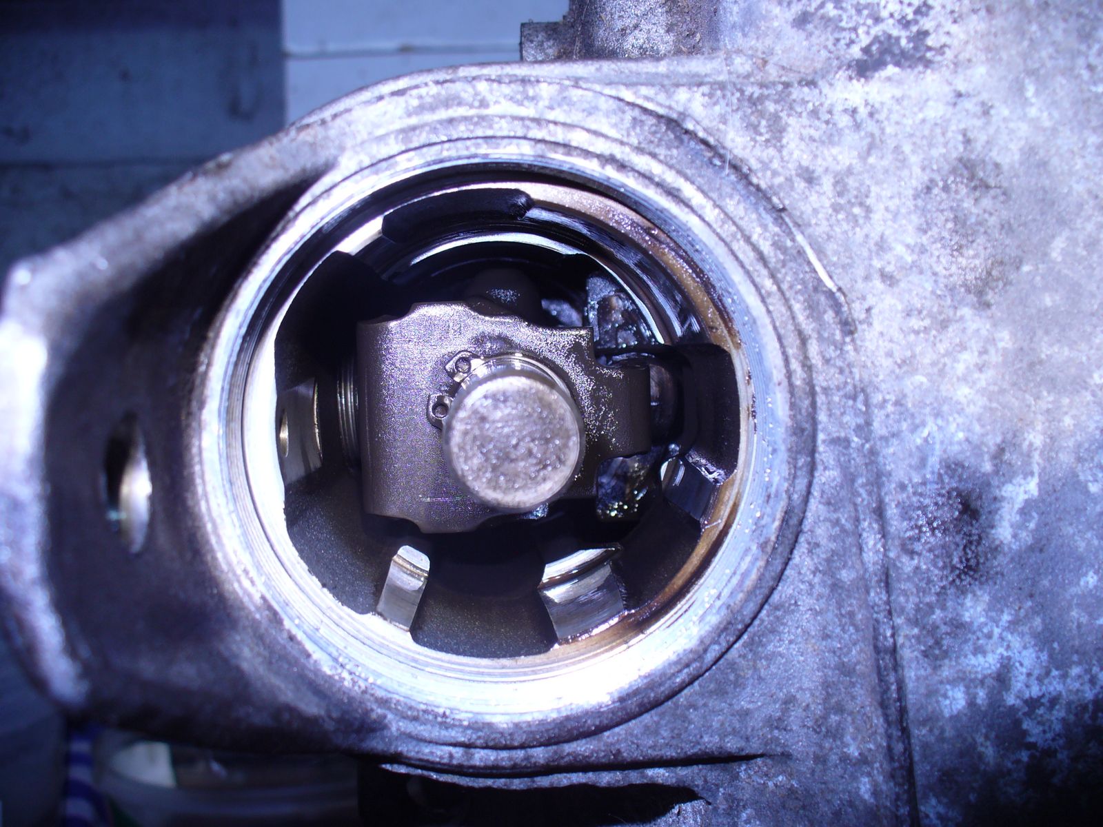

Hier ist das kleine Rad vom Rückwärtsgang zu sehen. Der Gang ist auf dem Bild NICHT eingelegt:
Hier ist nun der Rückwärtsgang eingelegt - die Klaue zeigt nach unten. Beim Einlegen hört man auf der Werkbank das charakterischtische "Klack" was man auch am Auto wahrnimmt. Die Klaue ist durch eine lange Feder unter Spannung - die Feder hält durch die Klaue das Gangrad dort wo es bleiben soll. Entweder eingelegt oder auch nicht:
Hier sieht man die Gangräder vom eingelegten Rückwärtsgang. Sie sind geradeverzahnt und haben keinen Synchronring und somit ist der Gang auch nicht synchronisiert.
Durch die Geradeverzahnung gibt es eine tierische Geräuschkulisse welche beim Rückwärtsfahren noch hinzunehmen ist. Die Vorwärtsgänge sind schrägverzahnt um erstens die Kraftübertragungsfläche zu vergrößern und zweitens die Geräuschkulisse wesentlich zu verkleinern. Wären die Vorwärtsgänge geradeverzahnt würde man bei Geschwindigkeiten über 30 km/h sein eigenes Wort im Auto nicht mehr verstehen können.
Jeder kennt das Geräusch wenn man den Rückwärtsgang zu hektisch einlegt: Krrrrrrrrrtz - und hier ist das Ganze optisch ganz gut zu sehen:
Auf dem nächsten Bild sind die 4 Schaltklauen-Führungen deutlich zu sehen die wir auf einem oberen Foto nur vage durchs leere Gangwahl-Loch erahnen konnten.
Wenn sie SO stehen befinden wir uns im Leerlauf - es ist KEIN Gang eingelegt:
Zur Erläuterung: Die linke Klaue betätigt den 5. Gang, die rechte hingegen den Rückwärtsgang. Die beiden mittleren Klauen betätigen einmal den 2. und 4. Gang (hoch und runter) und den 1. und 3. Gang (ebenfalls hoch und runter). Es gibt somit in diesem Getriebe VIER Klauen für alle 5 Gänge. Beim 4-Gang-Getriebe ist die linke Klaue nicht vorhanden.

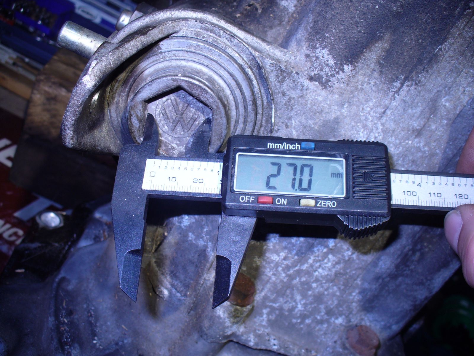

Ich denke um weiterzukommen muß ich das große Lager (ich denke es wird Hauptlager genannt) abziehen.
Und da kam ich vorläufig an die Grenze meiner technischen Möglichkeiten. Der 08/15-Abzieher ist hier nicht mehr zu gebrauchen - wie man zweifelsfrei sehen kann:
