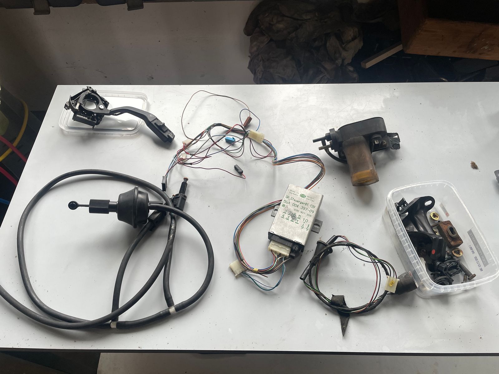

Kleine Zwischenmahlzeit: Innenlampe vom 2er mit Ausschaltverzögerung mußte her
Originalstecker, Dauerplus, Dauermasse und Türkontakte - kann nicht wirklich schwer sein
Ich fand die Idee echt Klasse und glaube ich habe mir das bei Stephan abgeschaut
Auf der Werkbank am Netzteil funktioniert das schon mal
Ich habe meine letztes Jahr wieder ausgebaut und eine Golf 3 Cabrio Innenleuchte mit schwarzen Rand verbaut, jetzt leider ohne Verzögerung. Wobei ich die Planine noch habe, könnte man mal umbauen bzw. an der 3er nachrüsten.
Angefixt durch Deine freundliche Erinnerung habe ich mal meine "alte" Innenleuchte rausgesucht, ausgeschlachtet und ein paar Kabel an die eigentliche Platine drangelötet so daß ich die Zerzögerung auch mal wieder einbauen kann.
Leider ist meine Leuchte gebrochen und ich hatte Sie schon geklebt, was mir aber nicht wirklich gefallen hatte. Aber die Zerzögerung funktioniert noch und ist ja zu gebrauchen.

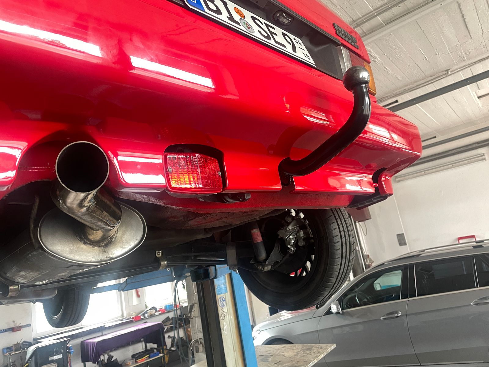

Bitte immer dran denken, mit Anhänger ist LKW-Preisliste.
Habe ich erst im August wieder schriftlich bekommen.
Und da das Cabrio (also zumindest meine beiden) nur eine Anhängelast von 500 kg ungebremst hat geht die Zuladung auch drastisch in den Keller wenn man davon noch das Leergewicht von geschätzt ca. 200 - 250 kg abzieht.
Wie gesagt, kein Problem
da eh für 99% Stadtverkehr gedacht. Und wenn mal Möbelholen oder so, ist das auch kein Beinbruch, mit 89 hinter nem LKW zu fahren.
Und besser, ich weiß das nun als erwischt zu werden und teuer Geld zu bezahlen
Aber ich würde Dir trotzdem empfehlen bei der Zulassung den 100er Aufkleber bei der Zulassungsstelle für nen 5er mit zu kaufen und dranzukleben, den sehen die Damen und Herren der Rennleitung auf den ersten Blick, die Gewichtsverhältnisse erst auf den dritten oder vierten.
Wusste ich gar nicht. Menno.
Also hinter einem Truck herfahren, spart auch Sprit
Aber ich denke nach dem Umzug wird der eh nur noch Innerorts verwendet.
Ja sorry, will ja nicht der Spielverderber sein aber so ist es leider. Habe das "Problem" ja auch immer wenn ich mit dem Klaufix mal Autobahn fahre. Deshalb wird der nächste definitiv gebremst sein und die anderen Vorraussetzungen erfüllen. Und bis dahin wird der halt noch aufgebraucht.
