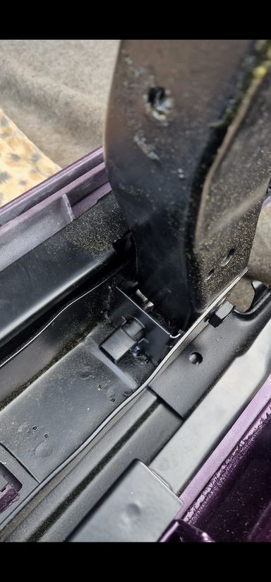

Die Rückenlehnen musst dann doch auch tauschen. Sonst kannst die ja nicht normal klappen.
Oder sind nur die Gurtschlösser falsch rum?

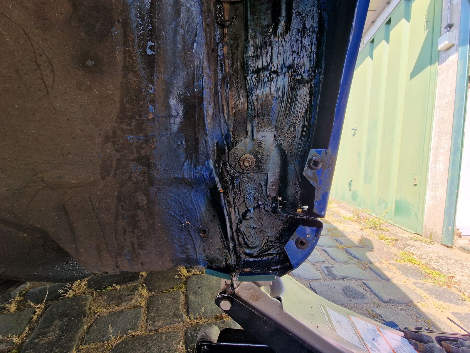

Denk dran bei der MK4 Plattform, einmal pro Quartal die Blinker aus den Kotflügel und allen Dreck von oben rausspülen. Dann rostet da auch nix.
Ich bau 2x im Jahr die Innenkotflügel aus und mach da alles sauber inklusive neuem Wachs. Fahrerseitig ist der Schweller und die Kotflügelspitze schon erneuert. Beifahrer kommt dann in ~2 Jahren dran. Sieht noch gut aus.
Man kann ja nix für die Sünden der Vorbesitzer.

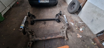

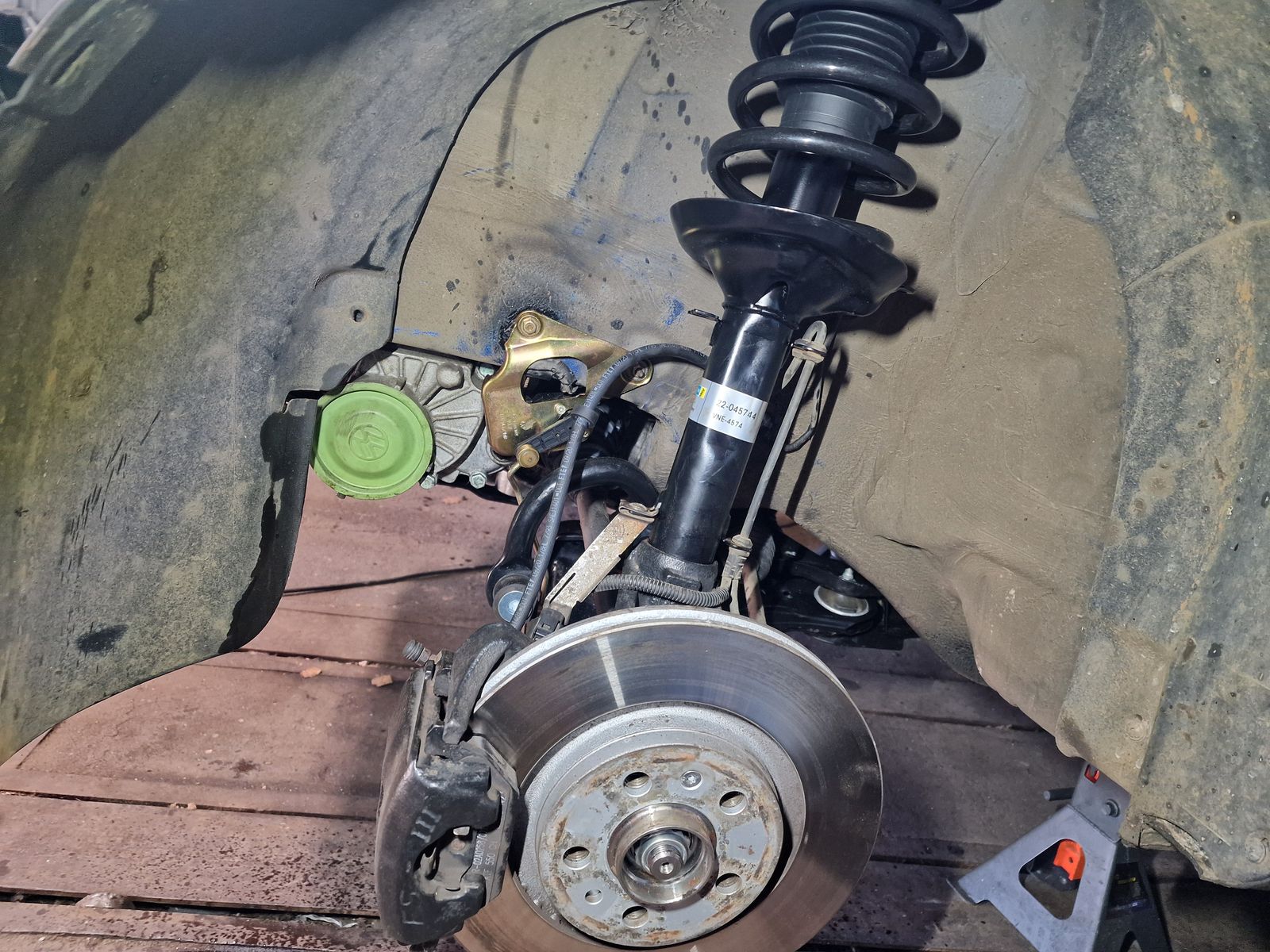

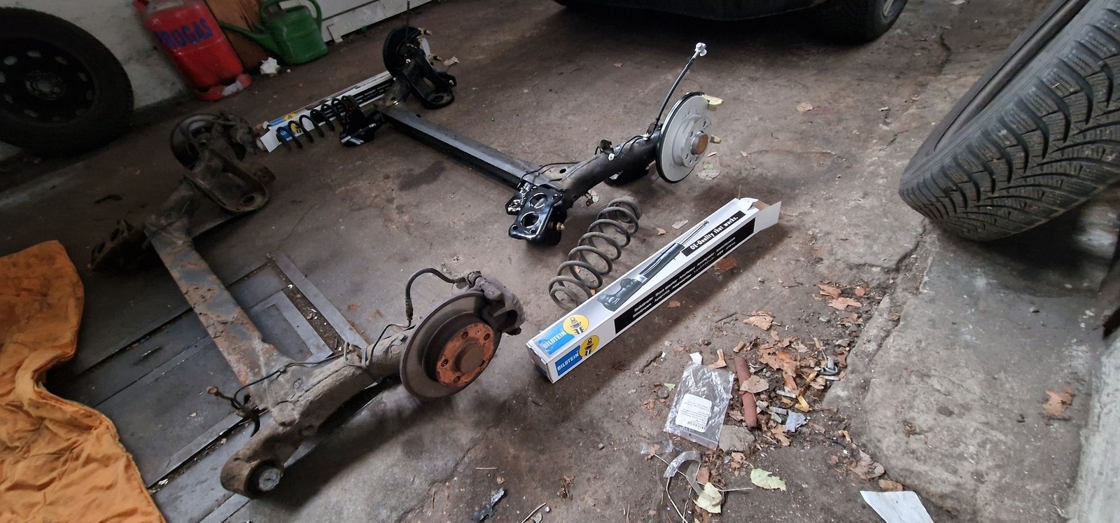

Mich hat erfreut das wir nach gut 1 Jahr Vorbereitung an meinem Bora den Motor und die komplette Vorderachse getauscht haben. Der 1 Mai ist ja Tag der Arbeit. ![]()
Die lange Vorbereitung resultiert aus Teile sammeln, strahlen, verzinken oder pulvern (Neu kaufen kann jeder, ich bin da eher nachhaltig). Wer meine Genesis Vorstellung gelesen hat weis das ich da etwas "anders" bin. ![]()

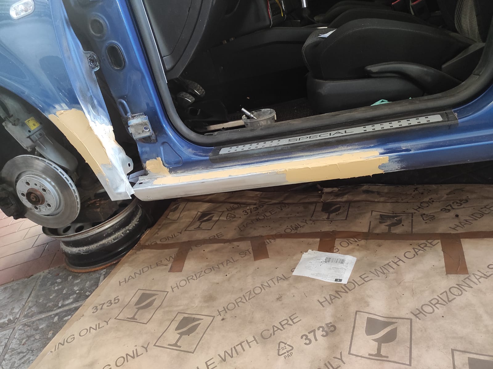

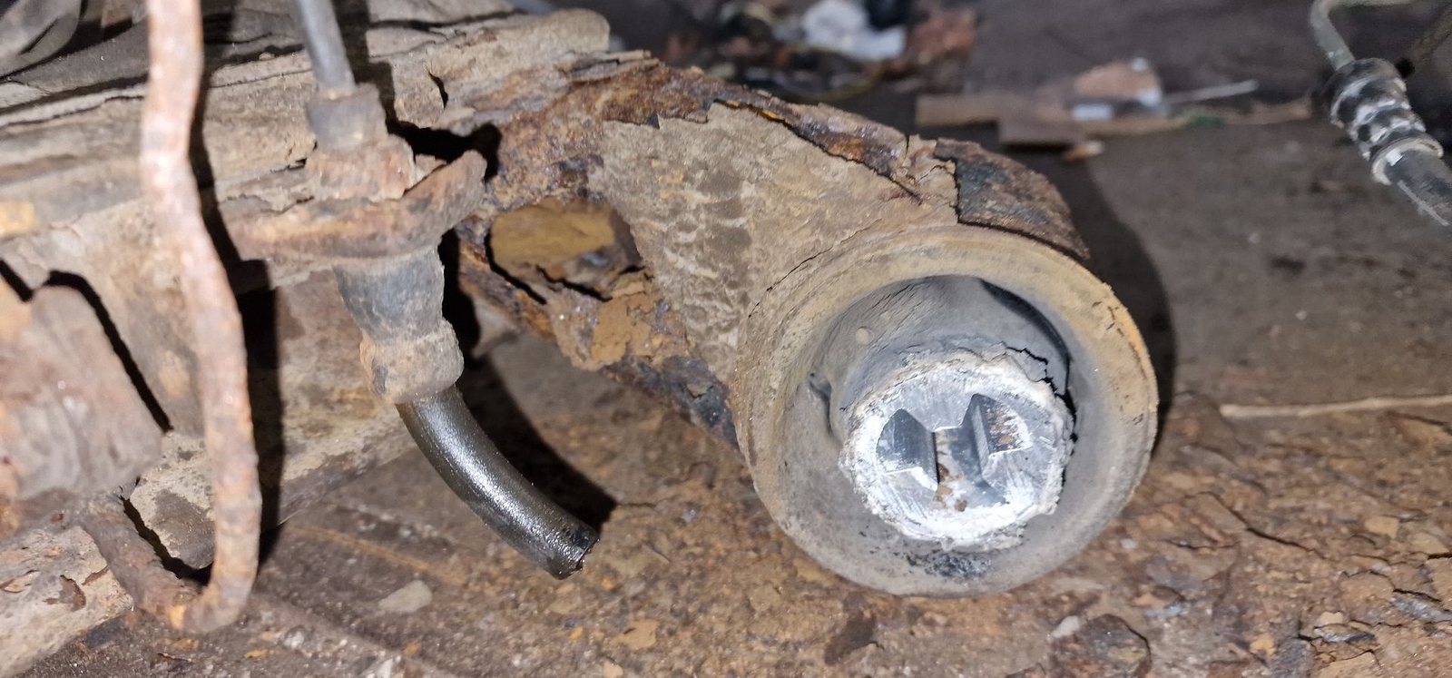

Die Hinterachse musste vorm Winter schon gewechselt werden wegen damals dringendem Handlungsbedarf. Das Loch sollte da nicht sein.

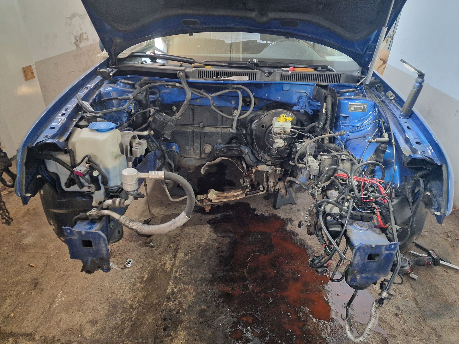

Lass Bilder sprechen:

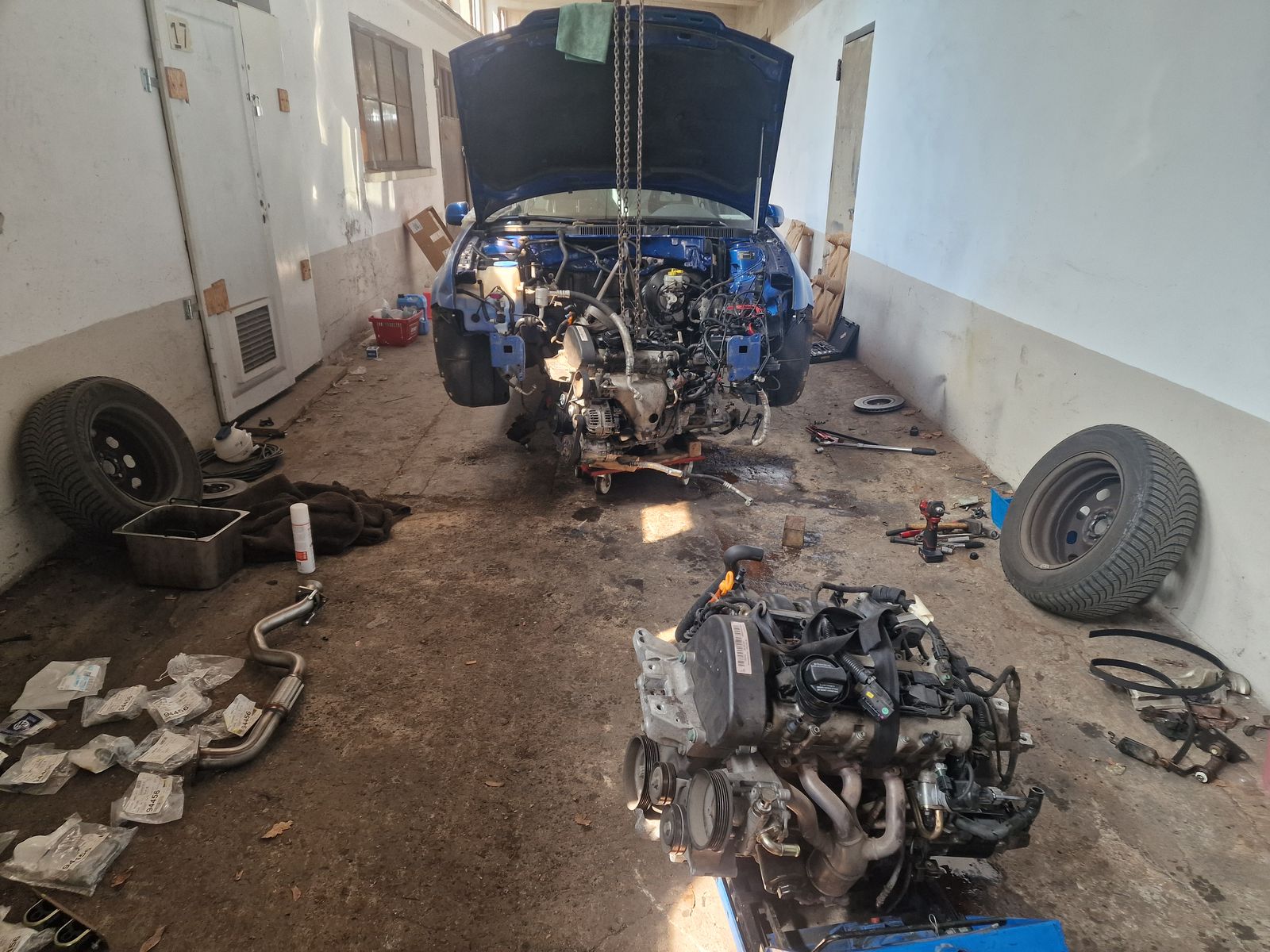

Einmal alles raus.

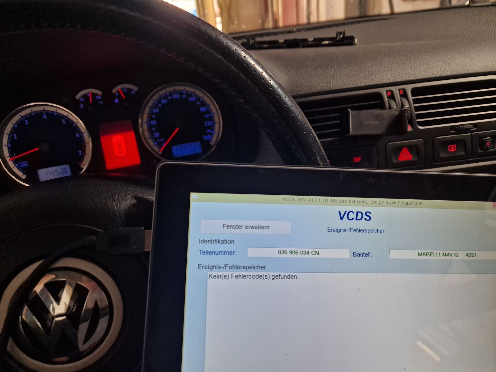

Überholter BCB drin, alter AZD draussen.
Läuft, ohne Fehler.

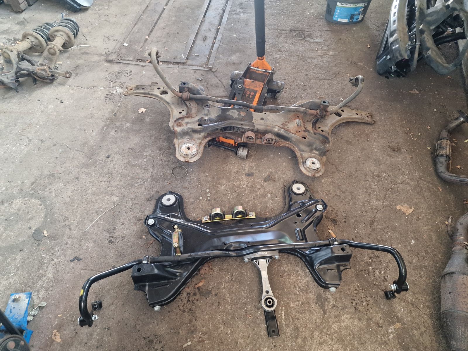

Vorderachse Neu vs Alt

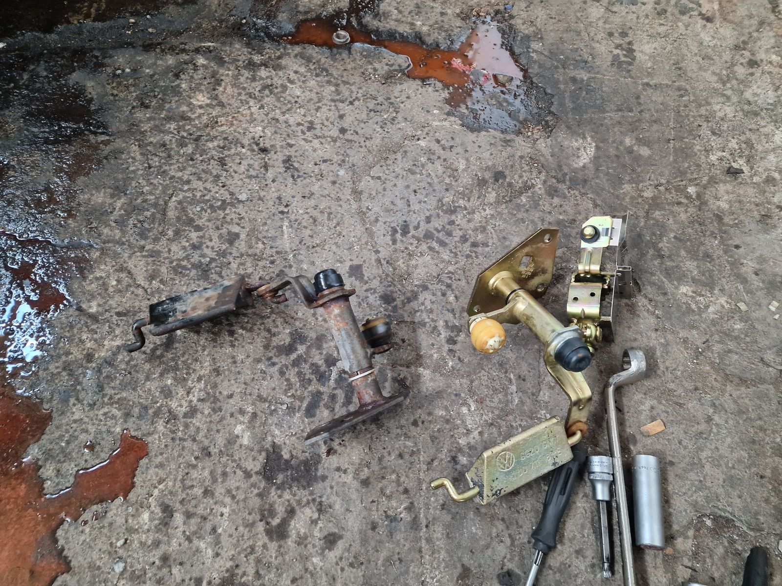

Wenn schon denn schon, Schaltung überholt.
So alles neu is wie bisl scheen.

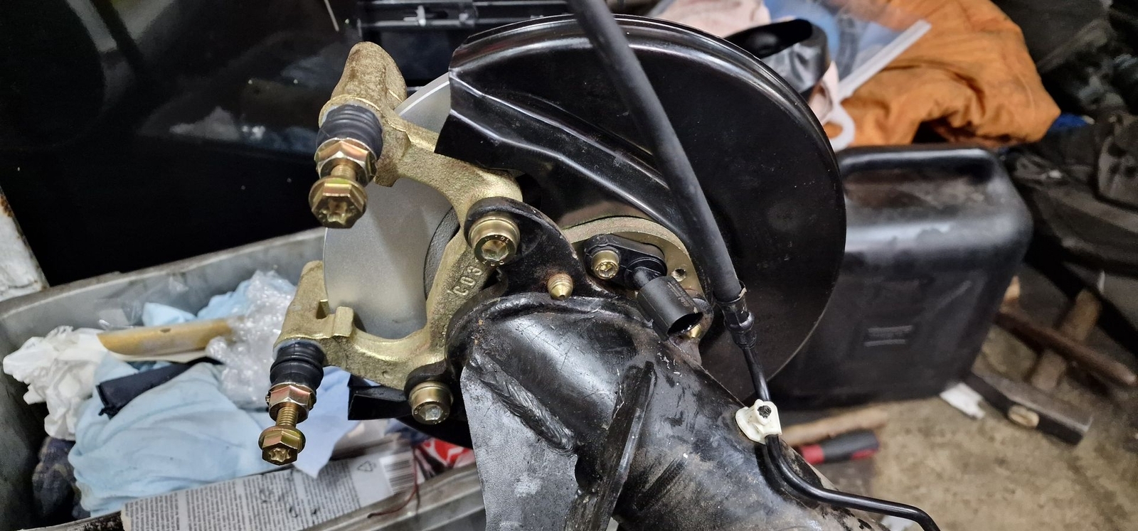

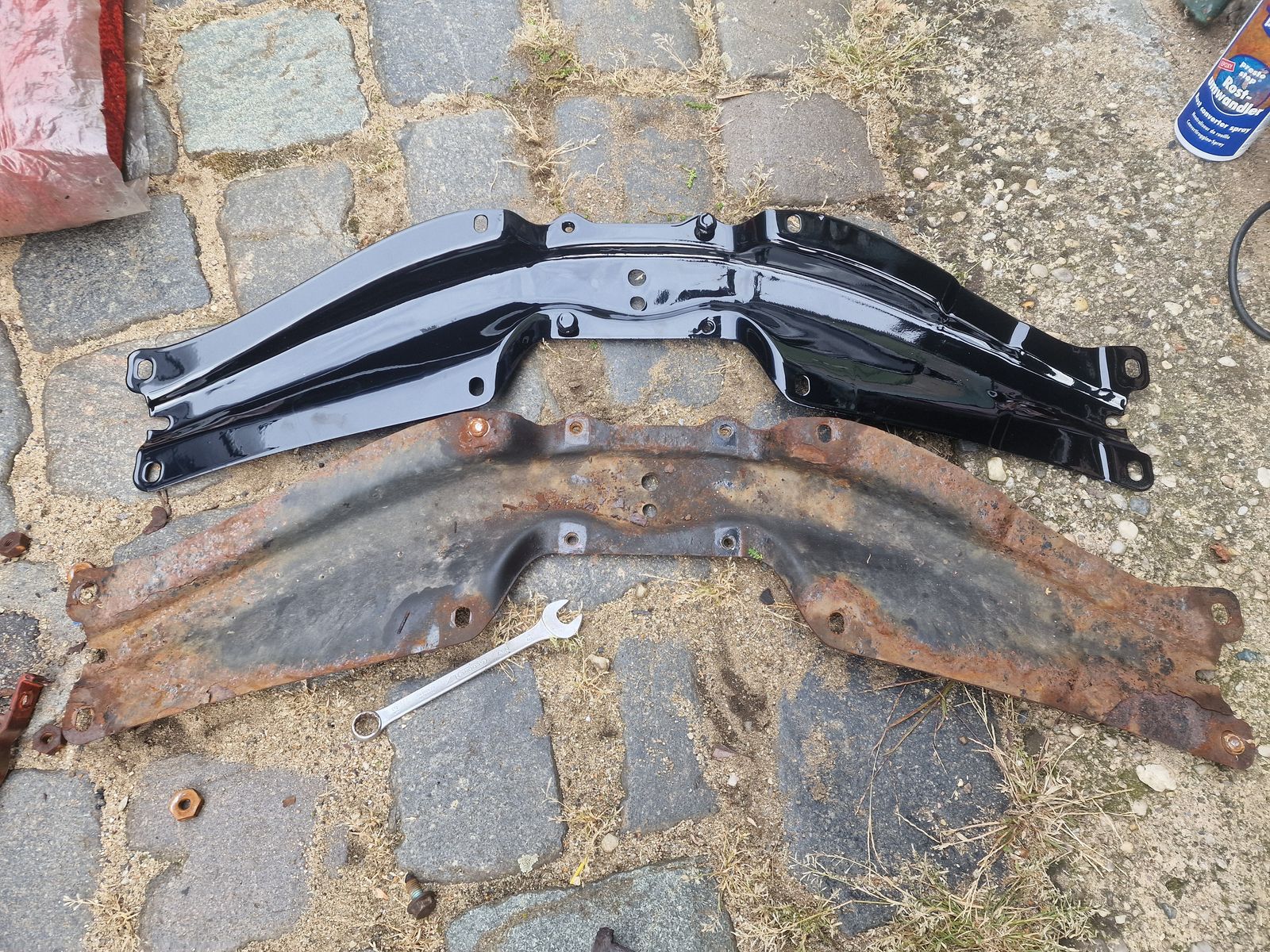

Hinterachse Neu vs Alt

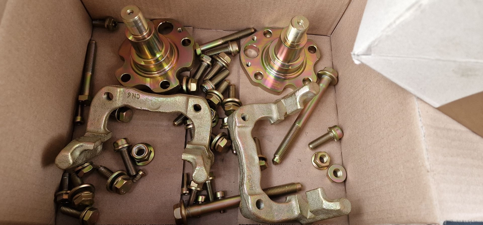

Wenn so ne Kiste aus der Galvanik zurück kommt. ![]()
Man kann alles verrotten lassen, muss man aber nicht. ![]()

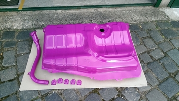

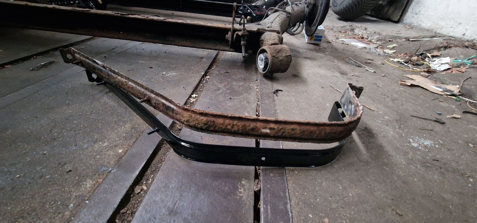

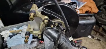

Tankbänder Neu vs Alt
Abgasanlage Halter Neu vs Alt
Neu kam noch die komplette Abgasanlage ab Motor inklusive 2x Kat, eine Antriebswelle, der Klimakompressor nebst Klimakühler und Bilstein B4 Dämpfer nebst Eibach Pro Kit Federn.

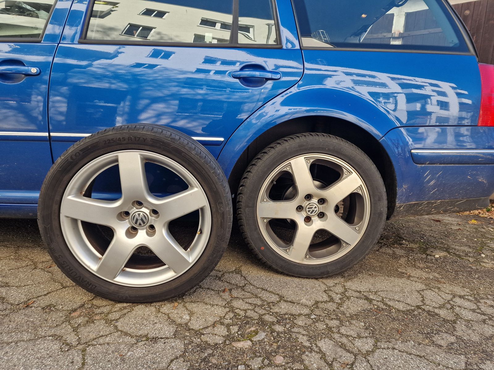

Nächste Woche kommen dann noch neue Schuhchen drauf. Ab jetzt die linken 17"Felgen vom Bora Sport. Die Santas wollte meine Tochter für ihren 4er wieder haben. ![]()
Auf die nächsten 200tkm. ![]()

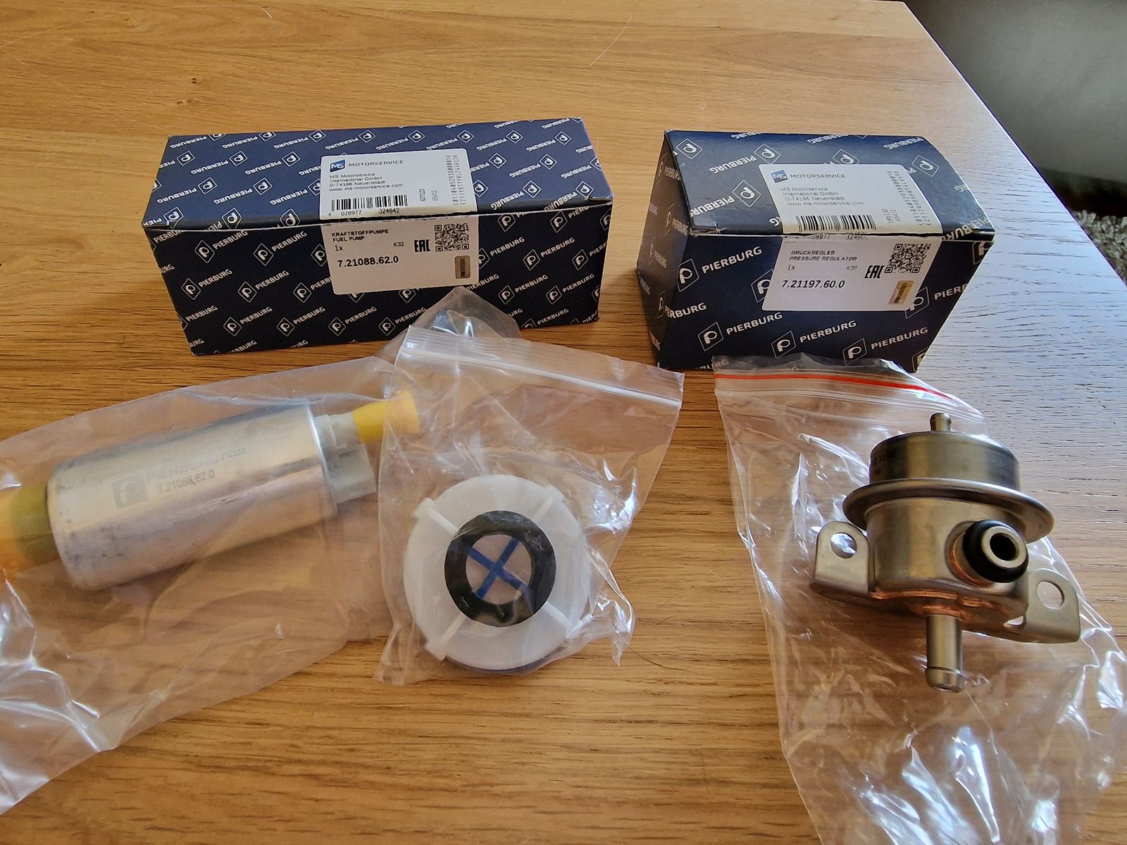

Nicht den Benzindruckregler vom Oldtimer Werk nehmen. Die verlangen frecherweise mehr als das doppelte was der Pierburg sonst kostet.
Rechts der Pierburg BDR, links die Pierbug Inntankpumpe für den 2H.
Auch wenn da steht passt nicht für den 2H, die passt. Habe ich selber verbaut.

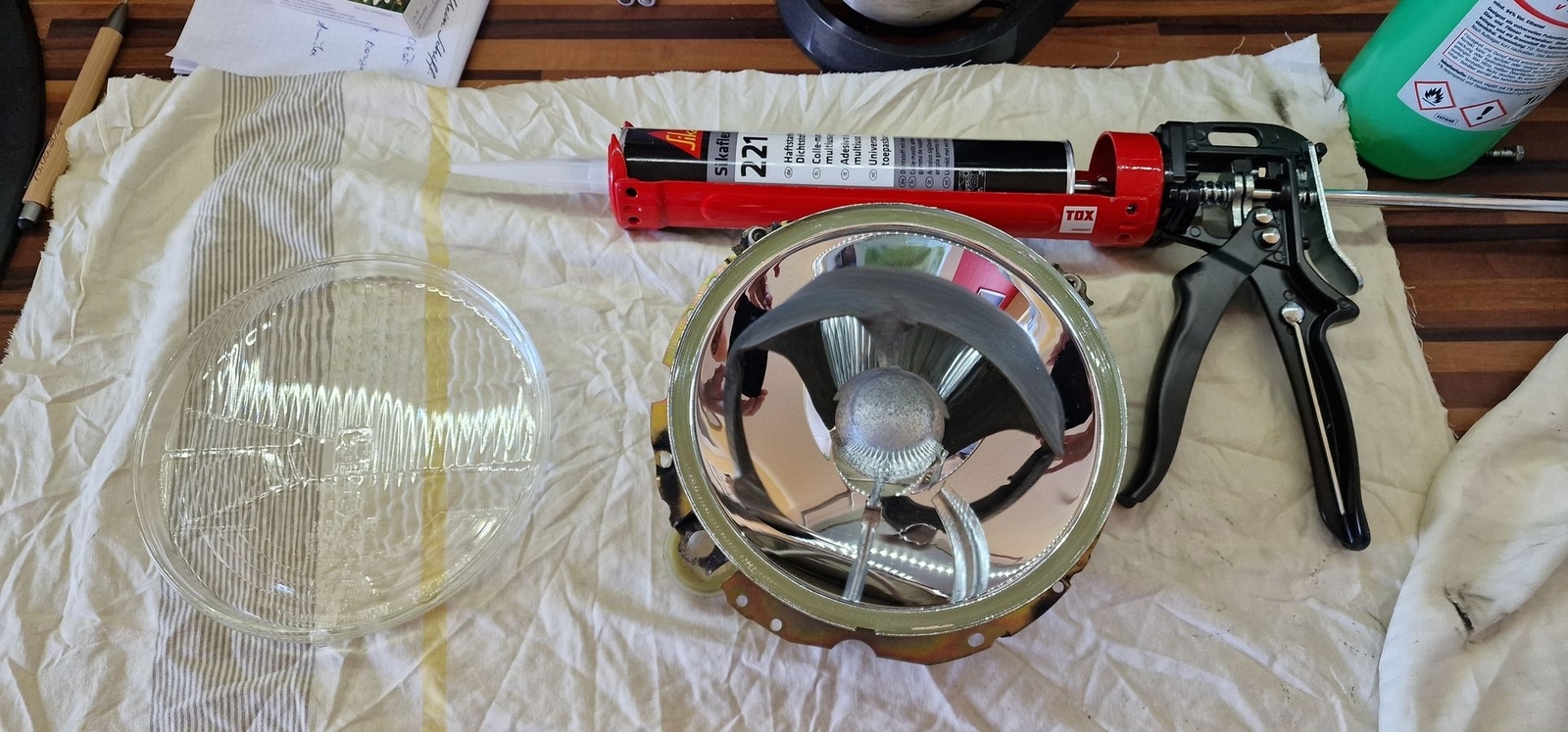

Habe die Dichtung und das o.a. Dichtmittel jetzt bestellt. Bin gespannt.

Was genau haben die da genommen? Würde mir die Dachspitzendichtung jetzt bestellen und das Dichtmittel gleich mit.

Und wie passt die? Es war ja die Rede von das die auch nicht passend wäre.
Die Dachspitzendichtung hast nicht gleich mit machen lassen?

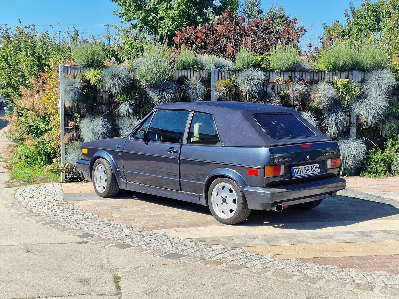

Das Kennzeichen gehört doch nicht etwa dem Golf? ![]()

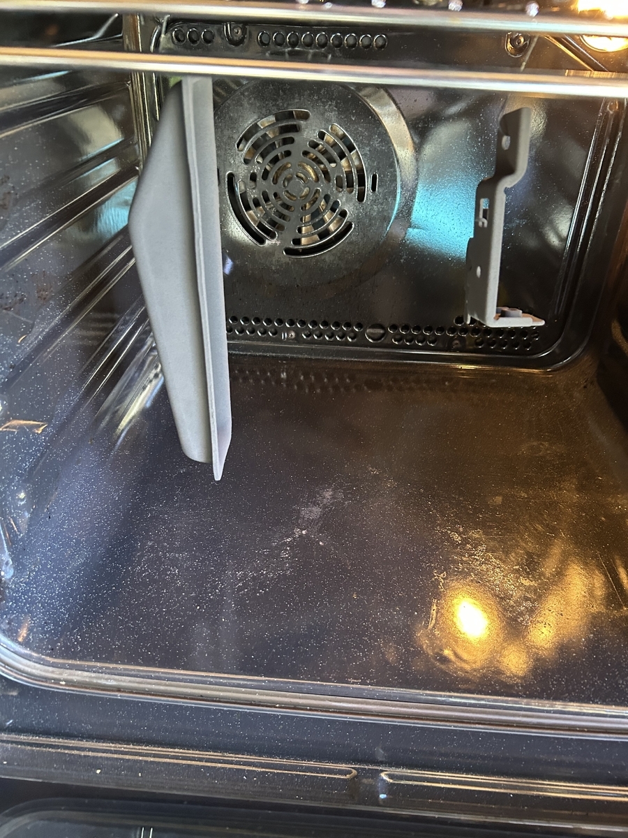

Geht auch einfacher: Spanndraht amet Ende umbiegen, mit Watte umwickeln, evtl etwas anfeuchten
Das wird nie so sauber wie die Gläser im Spüli. Ich habe anfangs das selbe wie deine Methode gemacht. Das sind riesen Unterschiede.
Ich hatte mal die Streuscheiben der Scheinwerfer vom Audi 100 im Geschirrspüler.
Sieht wieder aus wie neu. Ich hätte nicht gedacht dass der Unterschied so groß wird.
Habe ich mit den Scheiben vom Cabrio auch gemacht. ![]()
Würde auch sagen 55Ah für das G1C wenn Sitzheizung, EFH und E-Verdeck.
Ansonsten reichen 44Ah.
Nur mit Sitzheizung reicht auch die 45Ah. Meiner wurde zumindest somit ab Werk ausgeliefert.
Du brennst das nicht wirklich im Backofen ein?
Wie geil ist das denn. ![]()
Ich dachte schon ich bin Hartcore mit Federn im Spüler waschen. ![]()
