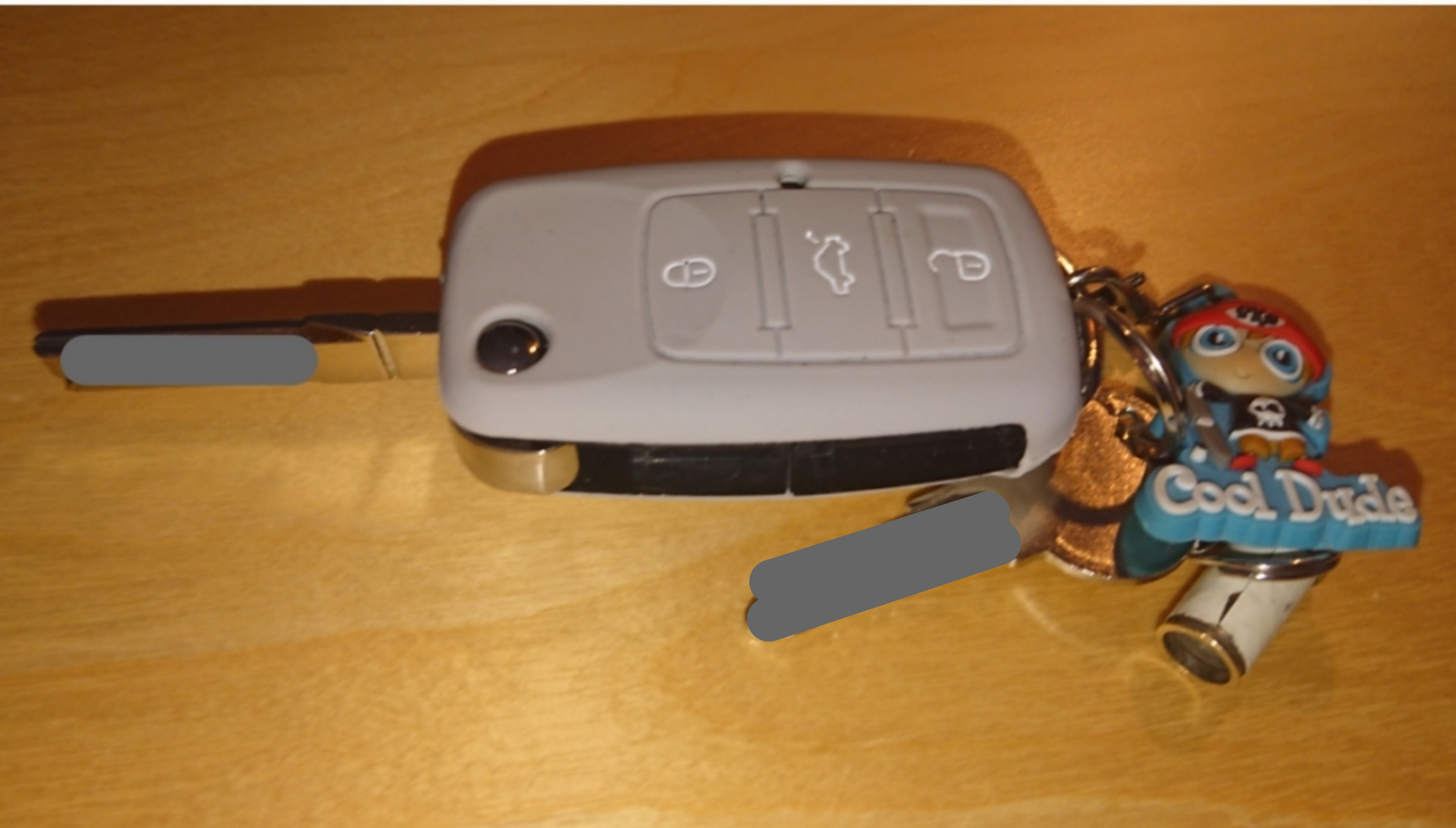

    Man kann imho die Schlüsseltechnik in einen VW Schlüssel umbauen. Das würde mich auch interessieren.
    Mir ist Dieser eigentlich auch zu "wackelig".
    Ja, man kann auch auf einen Klappschlüssel wechseln, das ist kein Ding...
    Ich persönlich finde allerdings den Klappschlüssel störend, weil er zu weit raus steht und irgendwie im Golf 3 im Weg ist...das sehen aber nicht alle so.
