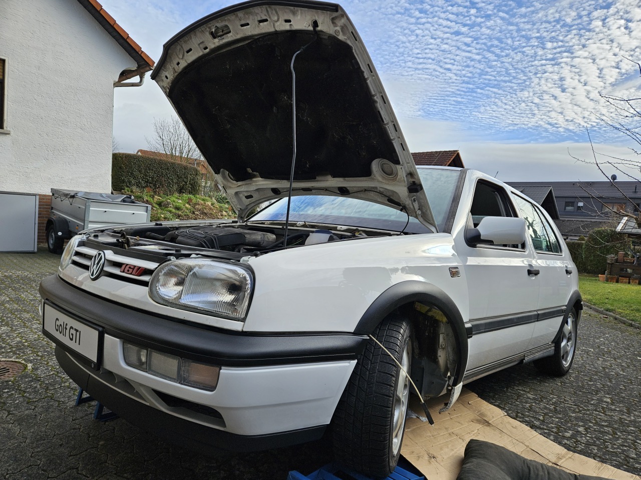

    Mir ist bewusst, dass ich das Auto vorne an den falschen Stellen angehoben habe, allerdings sind die Bühnenarme für die eigentliche Stelle zu kurz und mit einem dicken Stück Schaumgummi und der Gewissheit, dass das Blech an der Stelle neu und tragfähig ist, kann man das m.E. tatsächlich so machen...
    War auch irgendwie an der Zeit, aufschrauben musste ich die Schelle nicht mehr...
    Noch ein paar Sachen mit Steinschlagschutz nachgearbeitet, die ich beim letzten Mal nicht erwischt habe...
    Jo, fertig...

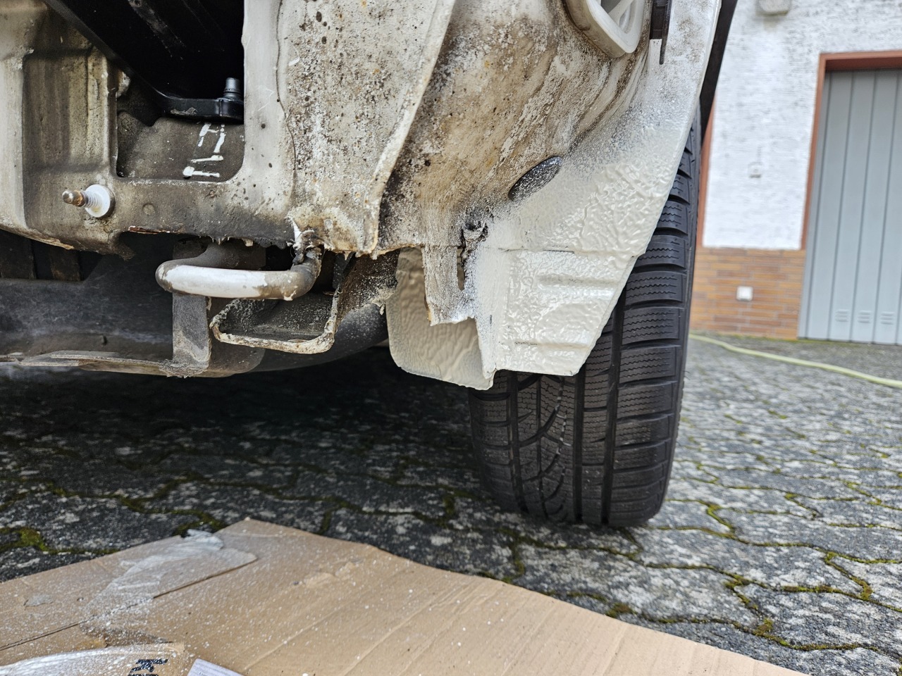

    Dann gemütlich heimgefahren...auf dem Heimweg wurde dann irgendwie das Bremspedal ein bisschen weich....und weich...und weich...
    Jo...Bremsleitung geplatzt...im Halter aufgerostet und durch, sah eigentlich sehr gut noch aus.
    1,5h später war das Auto dann wieder daheim...

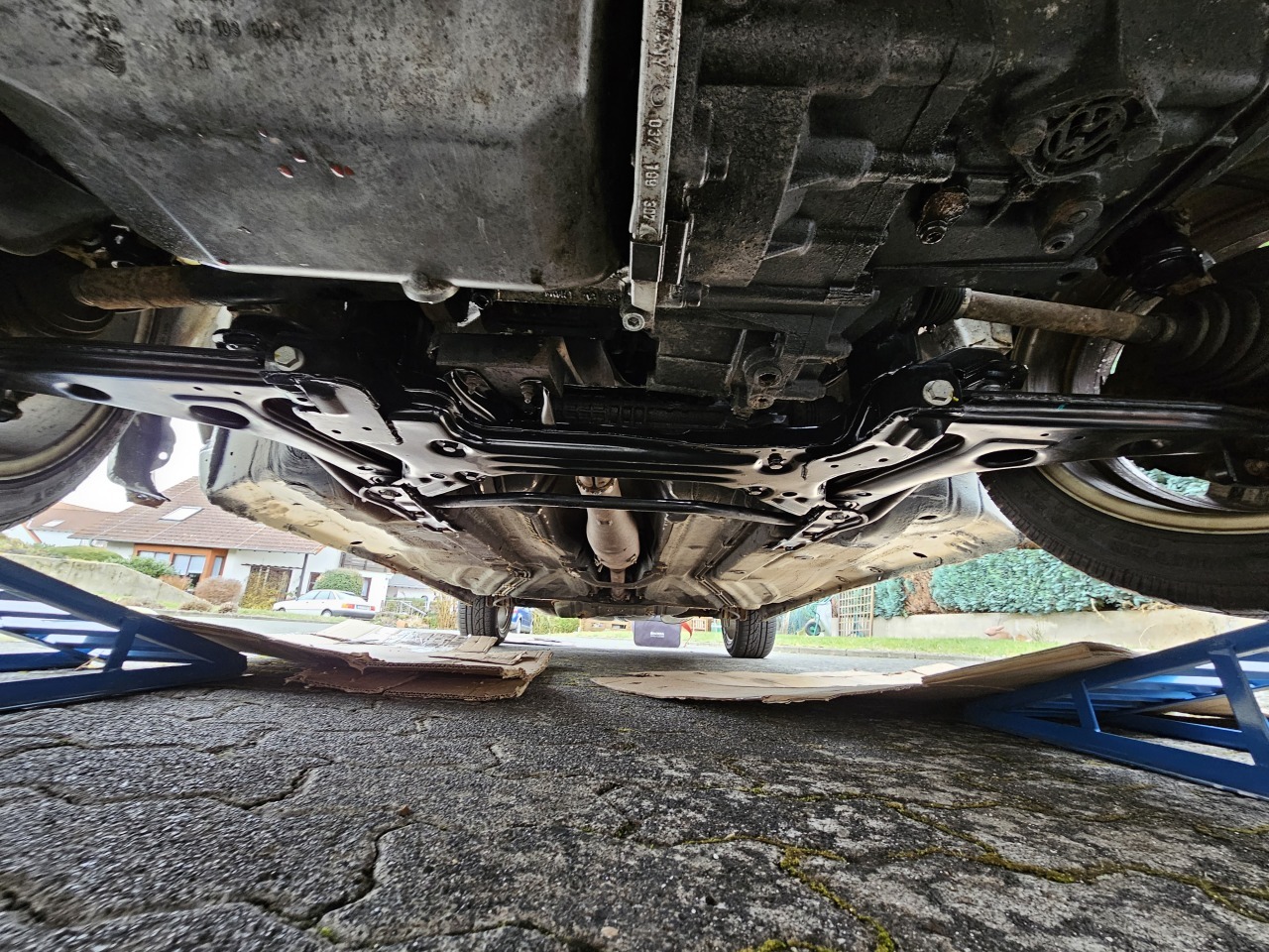

    Ist die Leitung, die nach hinten rechts geht, also unter dem Auto durch. Hat mich bei der letzten Durchsicht sowie den TÜV nicht gestört und erst als ich das dann in der Hand hatte sah man wie rostig die Leitung da punktuell ist....
    Daheim dann das entsprechend Stück rausgeschnitten und nachgefertigt, hab ja alles da...
    ...und zu dem Entschluss gekommen, dass ich jetzt die komplette Leitung bis einmal rüber erneuere und nicht nur das Teilelement...da sitzen ja noch drei weitere Halter, wo die Leitung auch schon etwas korrodiert ist...außerdem ist da unter dem Auto die Leitungen börteln auch echt mistig...
    Ich hab das jetzt also vertagt und mache das Samstag oder Samstag in einer Woche in Ruhe auf der Bühne und gehe dann die Leitung direkt bis zur Achse an...

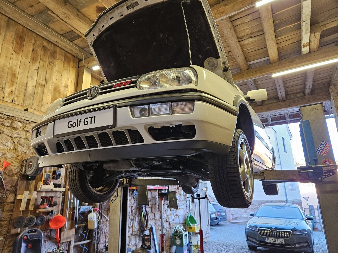

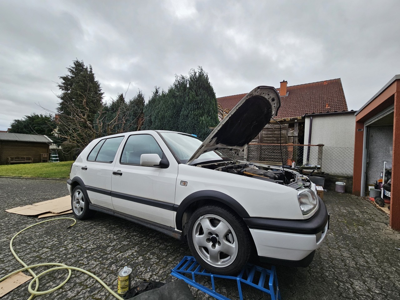

    Letzten Freitag hatte ich endlich die Zeit mich um die Bremsleitung zu kümmern...
    Also aufgeladen und ein paar Kilometer die A45 runter zu einem Kumpel...

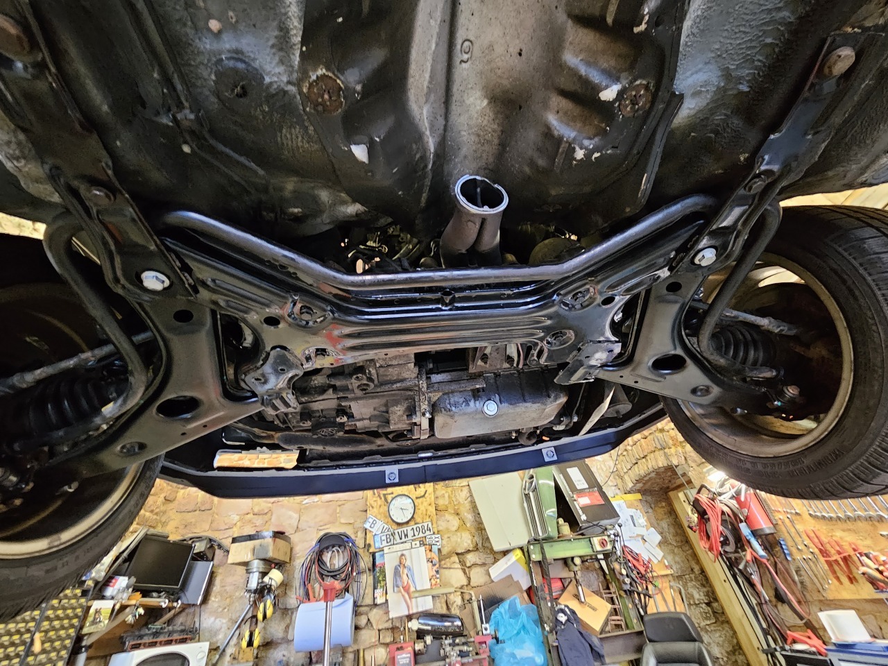

    Die betroffene Leitung einmal komplett rüber nachgebaut und ersetzt, dafür mussten der MSD samt Hitzeblech mal wieder raus...
    Entlüften war wie immer ein Riesenspaß, hat sich tierisch gewehrt und am Ende war noch Schmutz in der Leitung...aber hat dann funktioniert

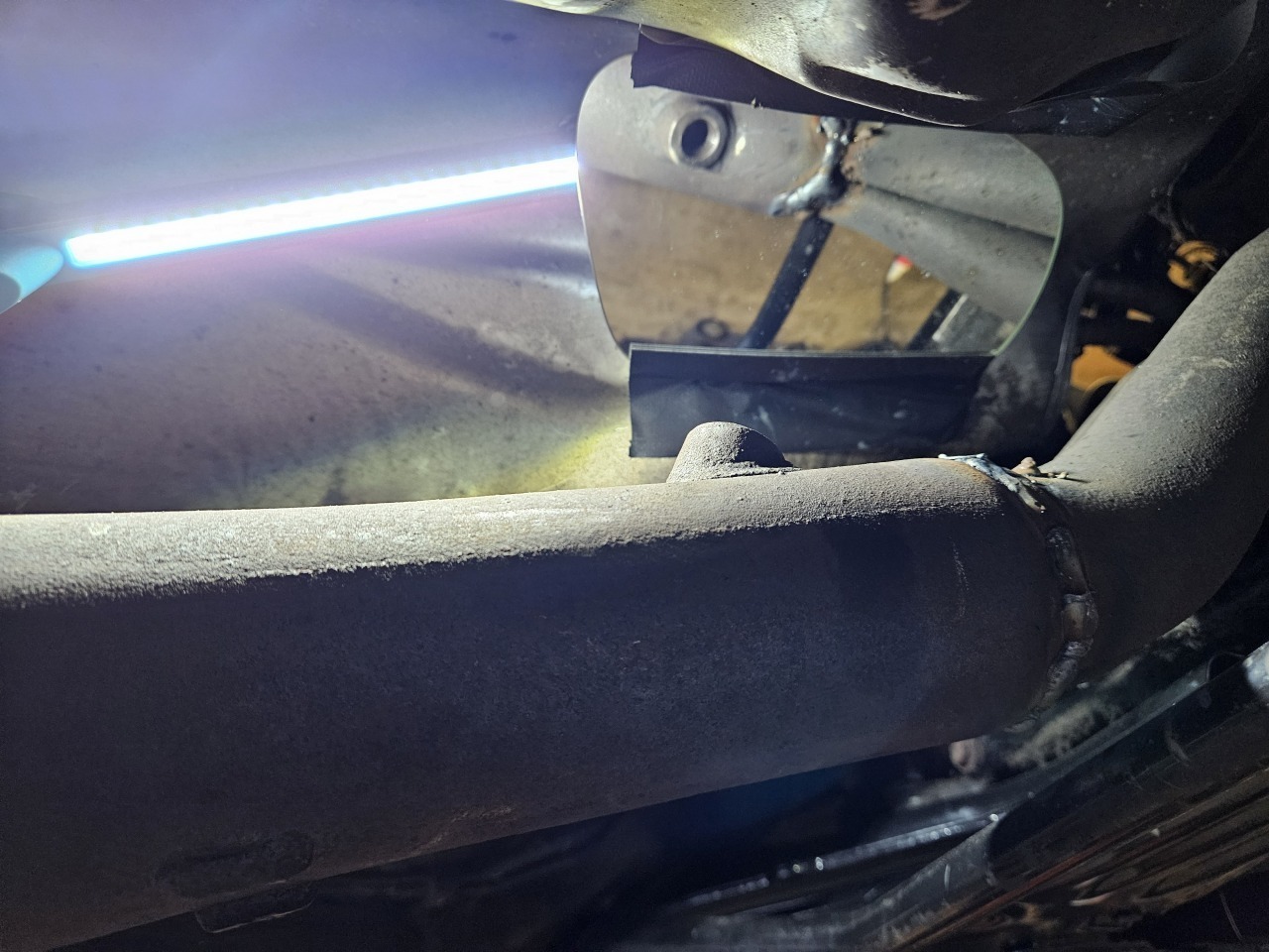

    Auspuff brauchbar ausgerichtet....

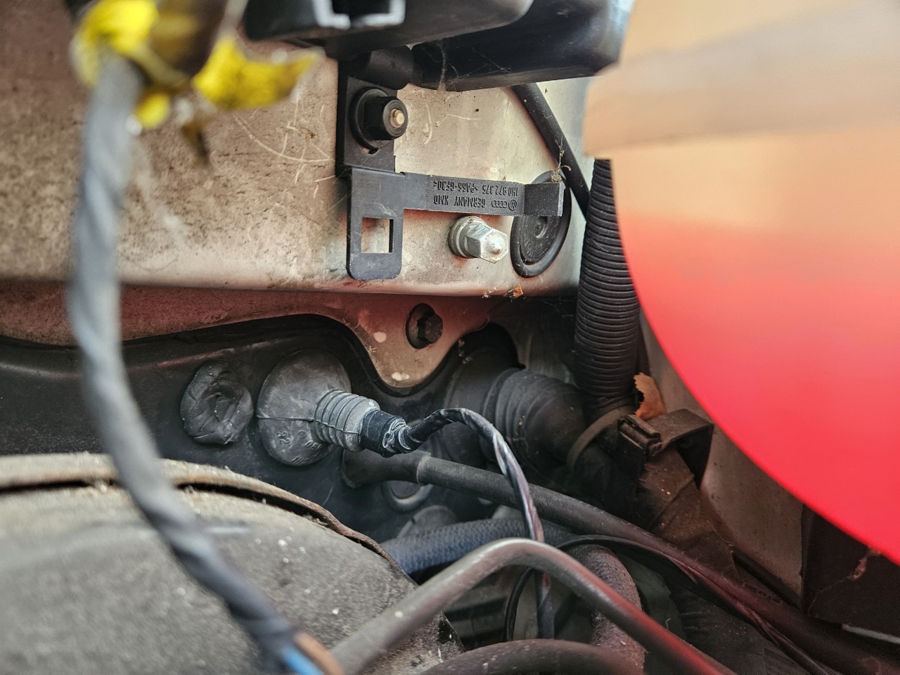

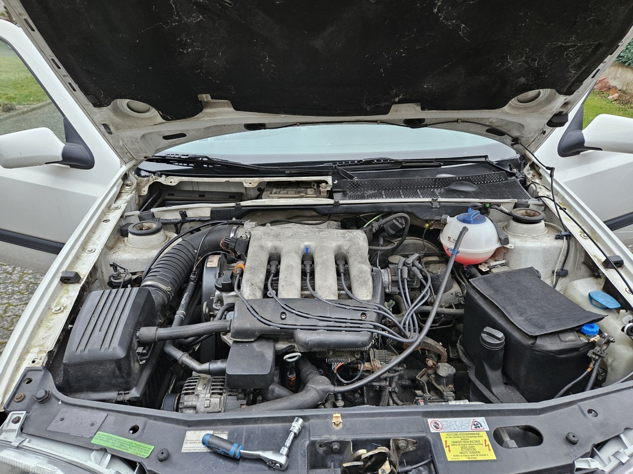

    Dann fiel mir das Kabel vom Kurbelwellensensor ins Auge...
    Komplett knusprig, bröselt beim zuschauen und hat schon so einige blanke Stellen...
    Dass er damit überhaupt läuft überrascht mich schon...aber anhand der durch den KW Geber erzeugten Frequenz wird der Zündzeitpunkt sowie die Einspritzzeit errechnet...
    Ich glaub, der hat ne Reise gewonnen...
    KW Sensor ist dann mal raus...
    Sieht jetzt schlimmer aus als er noch im Auto war, bei der kleinsten Berührung ist der Rest der Isolierung noch abgebröselt...
    Ich bleib dabei, ein Wunder dass er damit überhaupt lief...
    Der neue KW Sensor war schnell verbaut, dann das ganze Gedöns wieder zusammengebaut...

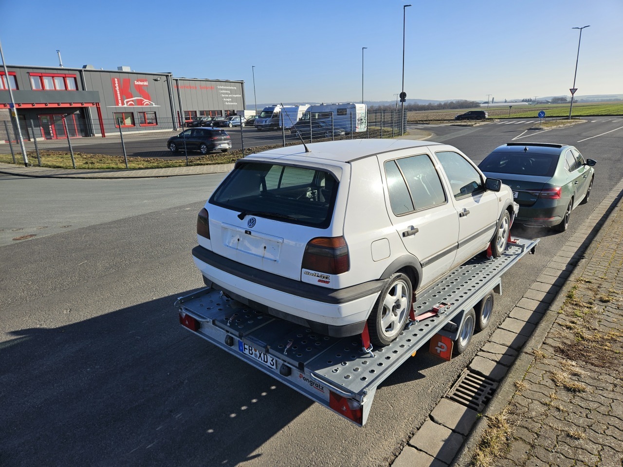

    Ich hab den Heimweg dann abgebrochen und mich mal wieder von den Jungs in gelb abholen lassen, Zuhause war ich dann auch schon um halb 1 die Nacht dank nicht verfügbaren Mietwagen in der dortigen eher ländlich-bergigen Region. In der Zeit wäre ich die 63km fast auch schon gelaufen oder hätte mir ein Fahrrad klauen können...
    Auf den Transport des Autos nach Hause habe ich dann verzichtet und hab ihn Montag selbst geholt.
    Anreise bei ortstypischem Wetter, Aufladen dann im Hagel und Heimweg mit dem Boot...

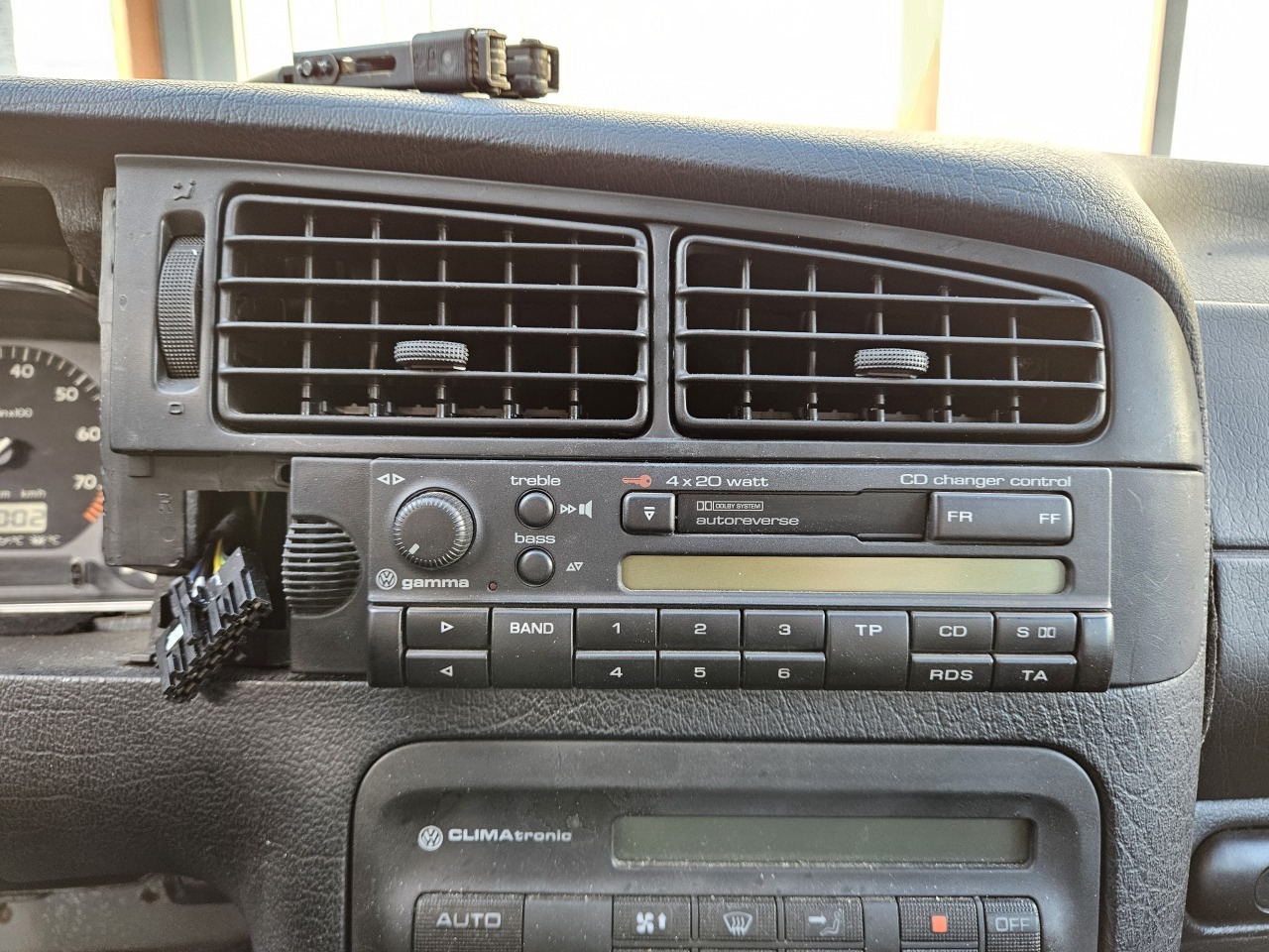

    Irgendwann ist mir dann der Kragen geplatzt und ich hab ein Hertz Frontsystem geschossen um den Gamma dann doch ein bisschen Beine zu verpassen...
    Deckel runter gemacht...und was sieht man da? Ein Dietz Koax System...einfach so reingeklatscht, Hochton nicht gefiltert, verpolt eingebaut...
    Nunja, Tschüss...
    Für die Hertz Hochtöner habe ich dann einen Satz original nutzlose Hochtöner geopfert und sie aufgefräst und drin eingelassen und eingeklebt, das passt so für mich ziemlich gut...
    Richtig gepolt klingt das jetzt sogar recht gut, natürlich keine fahrende Disco und nix mit Druck, aber es ist ein einzelnes Frontsystem an einem Gamma, das ist akzeptabel und das reicht dann auch...
    Ein Gamma hat ja hinten auch normalerweise Lautsprecher, die werden auch noch irgendwann nachgerüstet damit es komplett ist, das Auto ist ja eigentlich ein beta-Auto.

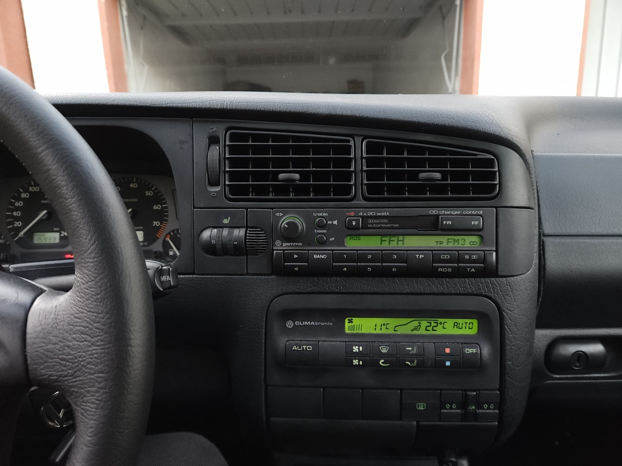

    Dann war kürzlich endlich mal Klimaservice...sogar ein anständiger mit Sinn und Verstand...
    Anlage endlich dicht & macht auch kalt...:-)

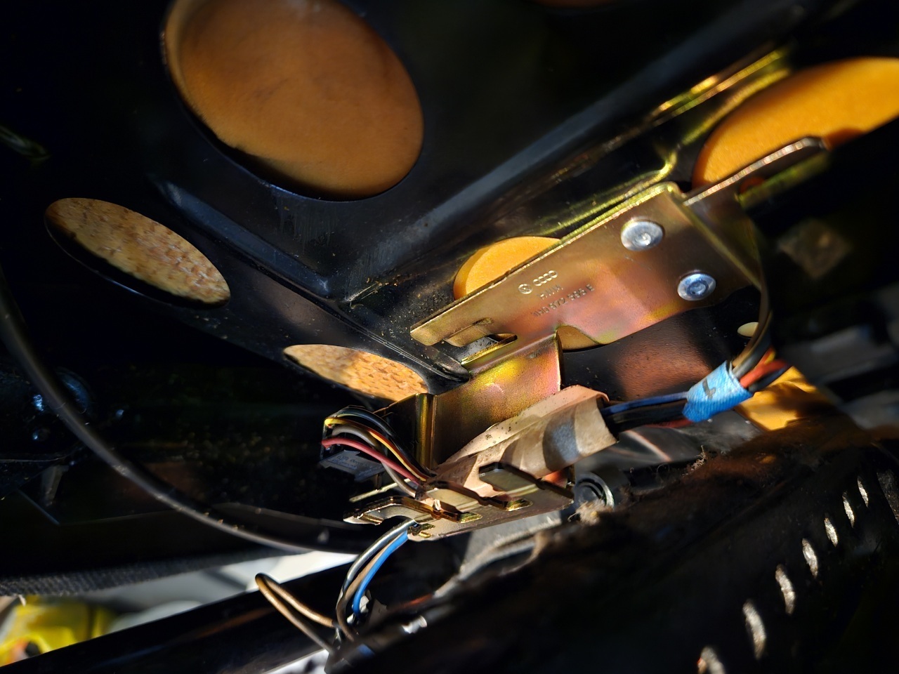

    Stellelement mit Halter verbaut sowie die Ventile der Pedale
    Die Belüftungsventile dann mit Multimeter eingestellt (voller Durchgang bei unbetätigtem Pedal, sobald man es berührt dann offen...)

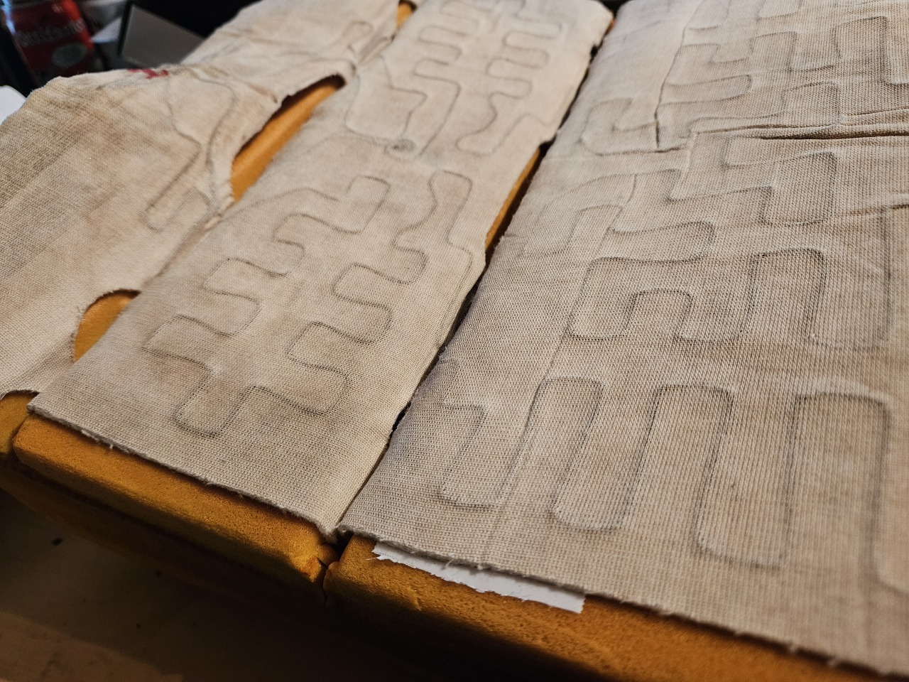

    Die Matte der Tür hinten rechts hatte jemand mit dem Cutter entsprechend zerschnitten und da nur rein gestopft...da habe ich ne Rechnung von ner Fachwerkstatt zu "angelieferten Fensterheber einbauen"...nunja, is klaaar...
    Vorne besser, aber nicht gut, das ist auch nicht dicht gewesen...
    Nunja, neue Matten verbaut, hatte ich noch liegen...vielleicht ist jetzt der Innenraum trockener...

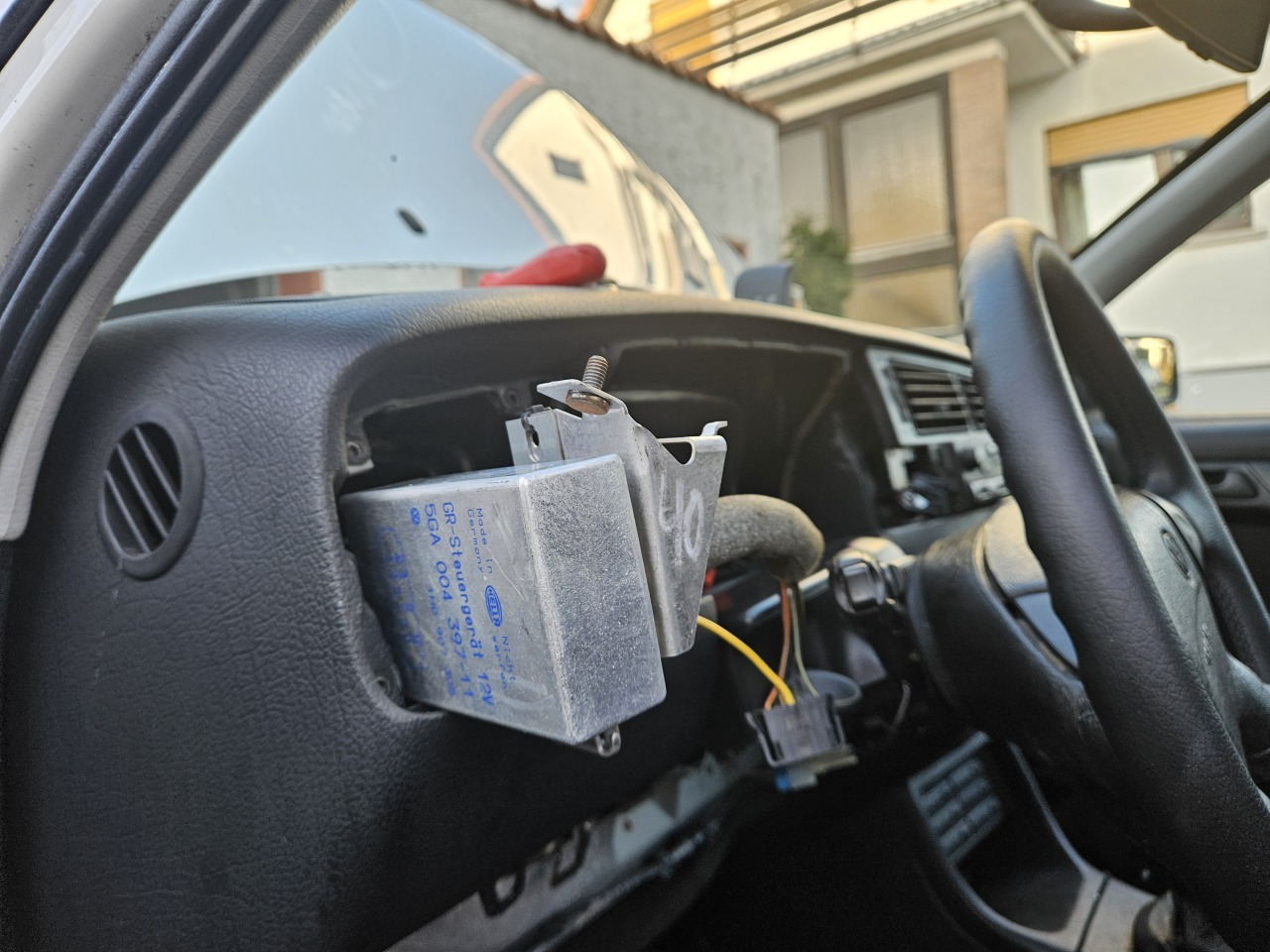

    Dann die abendliche Probefahrt...Tempomat geht NICHT...ist ja klar...
    Am Sonntag nochmal ne Stunde zugewiesen bekommen...
    Messung nach Plan, Schalter, Masse, Pumpe, Ventile - alles OK...also das Steuergerät defekt.
    Hätte ich mir denken können, sind ja immer defekt - aber ich dachte mir...wenn ich eh das Stg. tausche, dann kann ich das vorher nochmal messen.
    Also ein schon überarbeites Stg. aus dem Lager (zu erkennen an dem OK) verbaut...
    Und siehe da, GRA funktioniert...das Stg. aus dem Paket werde ich dann bei Gelegenheit mal überarbeiten und als Reserve wieder ins Lager tun, hab ja schließlich 3 Golf 3 mit Tempomat...

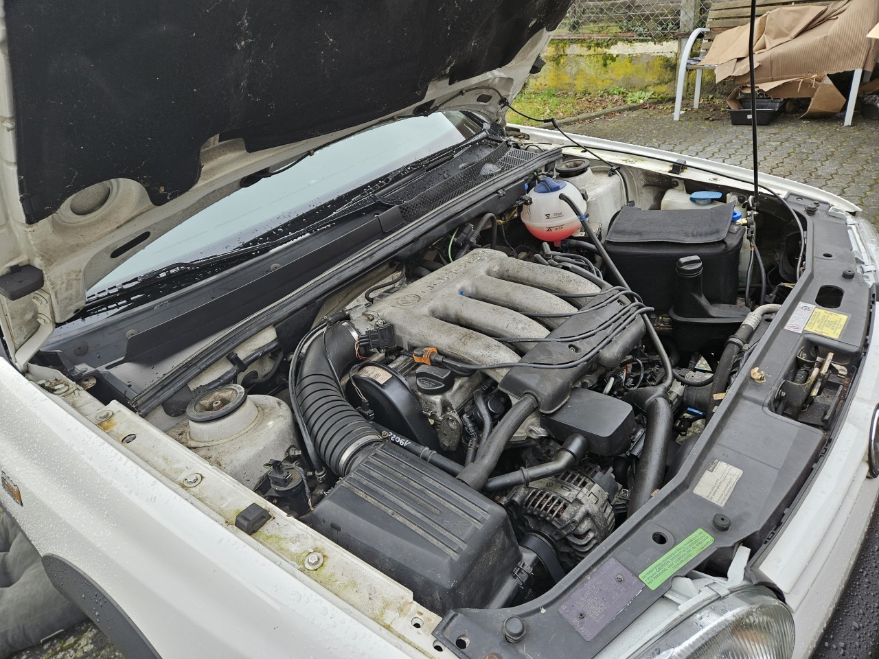

    Natürlich der Kondensator, also mal die Front runtergerupft...
    Also auf Empfehlung hin nen Vemo Kondensator bestellt, der dann auch nach diversen Schnitzarbeiten auch montierbar war...
    Tja, leider lässt sich die obere Überwurfmutter nicht festziehen, am Kondensator gibt es keine Möglichkeit gegenzuhalten und der Anschluss verbiegt sich sofort, so dass noch 3mm Spiel in der Leitung sind bei "fest"
    Also den nächsten Kondensator bestellt, so lange steht der Haufen erstmal ein bisschen im Regen rum
    Da auch am Kompressor ein paar Spuren von Kontrastmittel sind, habe ich jetzt beschlossen diesen auch noch zu erneuern, der ist bestellt, braucht aber wohl noch ein bisschen Zeit bis zu mir...
    Dann kam nach ein bisschen Wartezeit auch der neue Kondensator, dieses Mal Valeo
    Dazu gabs noch einen neuen Klimakompressor, der alte hatte nach dem Abdrücken auch Spuren von Kontrastmittel und fliegt jetzt rein vorbeugend eben mit raus.
    Der Valeo Kondensator passt jetzt tatsächlich echt gut und ohne Anpassungen, darf bleiben...
    Beim Tausch des Kondensators sind mir dann tatsächlich Kühlmittelspuren am Kühler aufgefallen, wo ich schwören könnte, dass sie 2 Wochen vorher noch nicht da waren...
    Der Kühler ist zwar leicht angerostet, sollte aber noch dicht sein, so schlimm siehts nicht aus...
    Aber Kühlmittelspuren sind Kühlmittelspuren, also noch einen neuen Wasserkühler bestellt, dieses Mal von Mahle...
    Gut, die Innenseite vom Kühler sieht dann gar nicht mal so richtig toll aus, das ist nicht angerostet, das ist eher durchgerostet, aufgequollen und finito...
    Und wenn der Wasserkühler raus ist, dann kommt man auch besser an den Kompressor...
    Nein, das Kühlwasser war nicht ölig, die Wannen waren es...:-D
    Neuer Kompressor, auch Valeo
    Front wieder zusammengesetzt und das Kühlsystem entlüftet...
    Beim ABF ist natürlich mega viel Platz für alles...:-D
    Anschließend noch ne Runde gefahren zum erweiterten Entlüften, jetzt wird der Krempel hier endlich mal alles grün...

    Erstmal das Ganze in eine andere Höhenlage verbracht damit mein Wanst unters Auto passt...
    Mal die originale Schelle...da ist ja ein Loch drin, sowas aber auch...
    Bei der Gelegenheit nochmal realisiert, dass die Abgasanlage eher auf der rostigen Seite ist und dass ich das ggf. mal vorziehen könnte...werde ich dann wohl tun, ein neuer 16V ESD original VW liegt ja schon bereit und Imasaf hat bestimmt einen passenden MSD für mich...
    Anschließend konnte ich endlich mal in den Fehlerspeicher schauen und ob die neue Lambda arbeitet...
    Das tut sie, der Wert pendelt schön hin und her, jetzt läuft er auch sehr sauber.
    Die Abgasuntersuchung wird dennoch interessant...

    Das Gamma hat dann noch einen BT CD Adapter bekommen damit ich unterwegs schön Spotify hören kann...

    Was heißt hier Überholung kostet mehr als das ABS Stg.?
    Bring her das GRA Stg...bekommst ein repariertes im Tausch und gut ist...Die Dinger bekommt meine Tochter schon fast gelötet...
    Die A8 Stg. sind übrigens auch von Hella in der gleichen Bauform, haben also die gleichen Probleme, sind aber ein paar Jährchen jünger und deshalb noch nicht so auffällig...
    Ich schreib dir mal direkt...

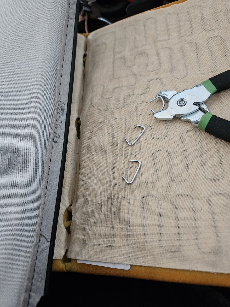

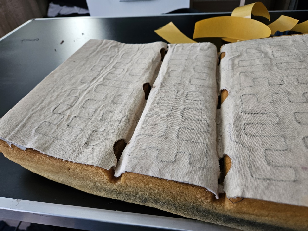

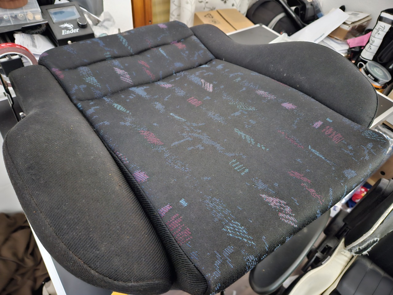

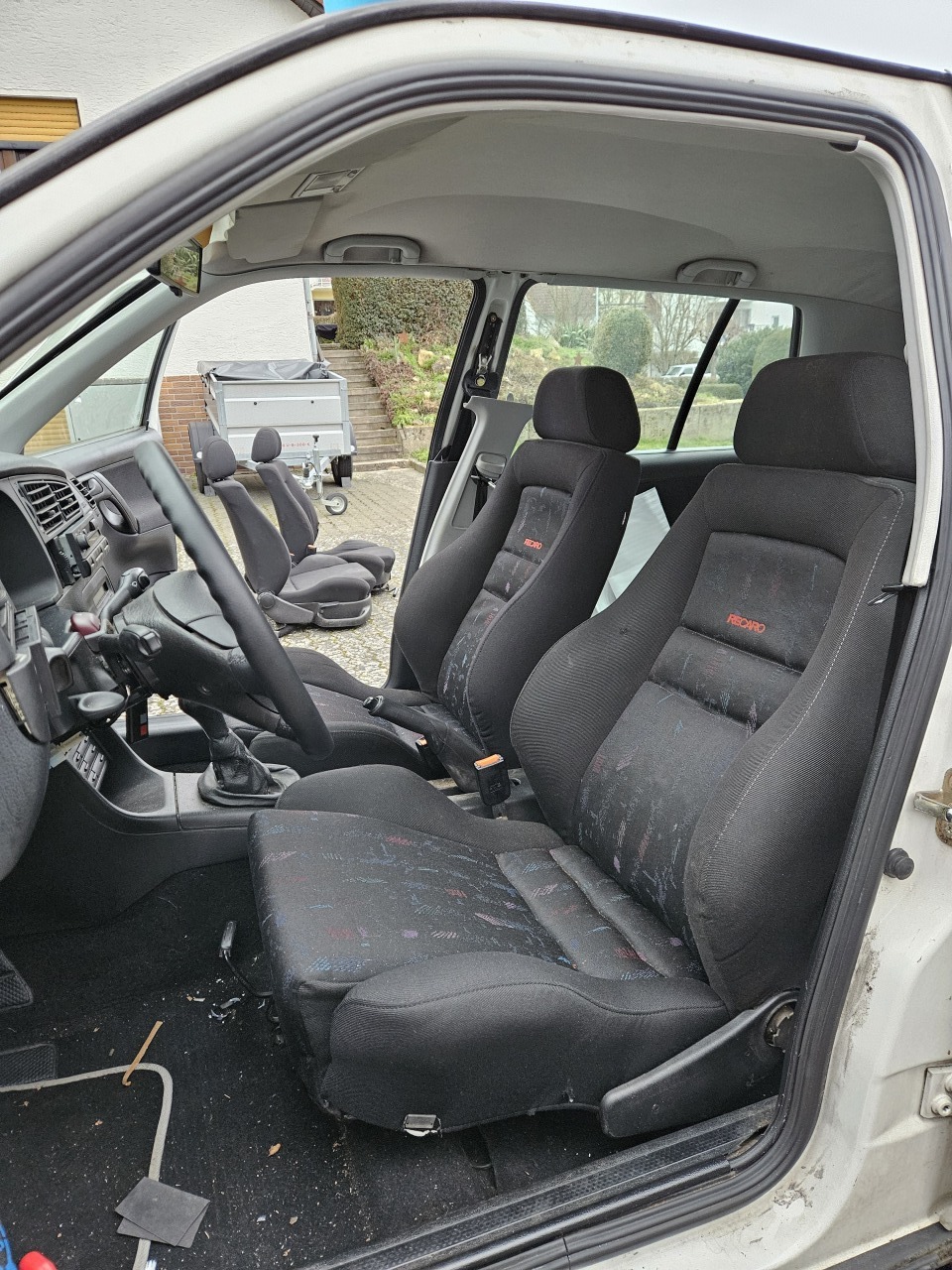

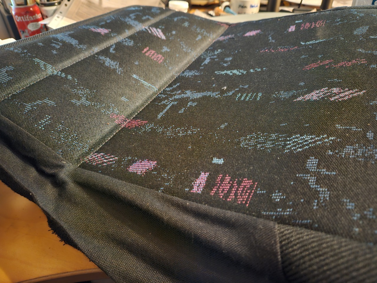

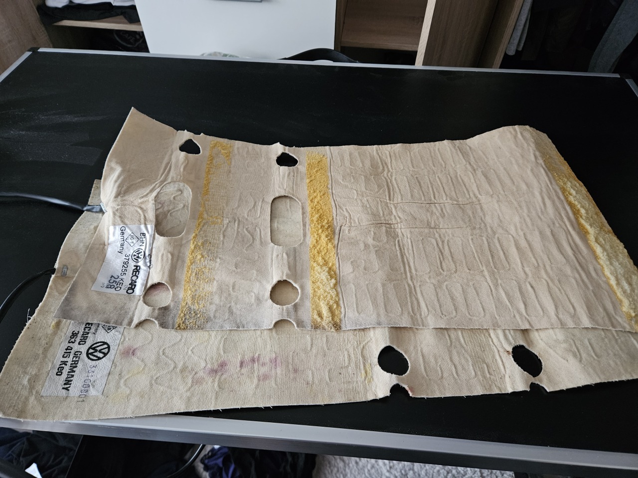

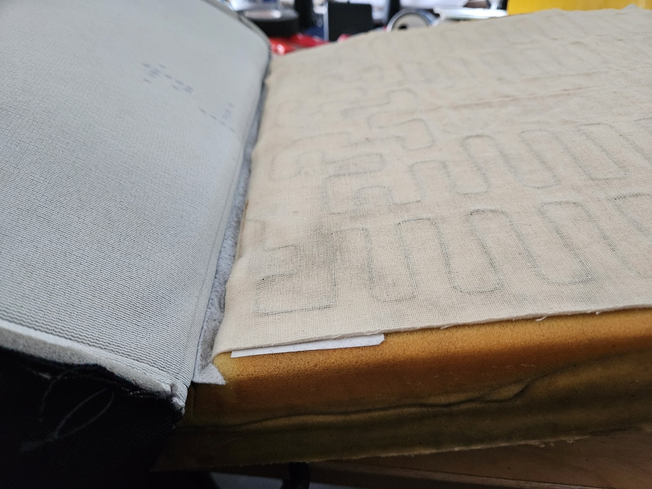

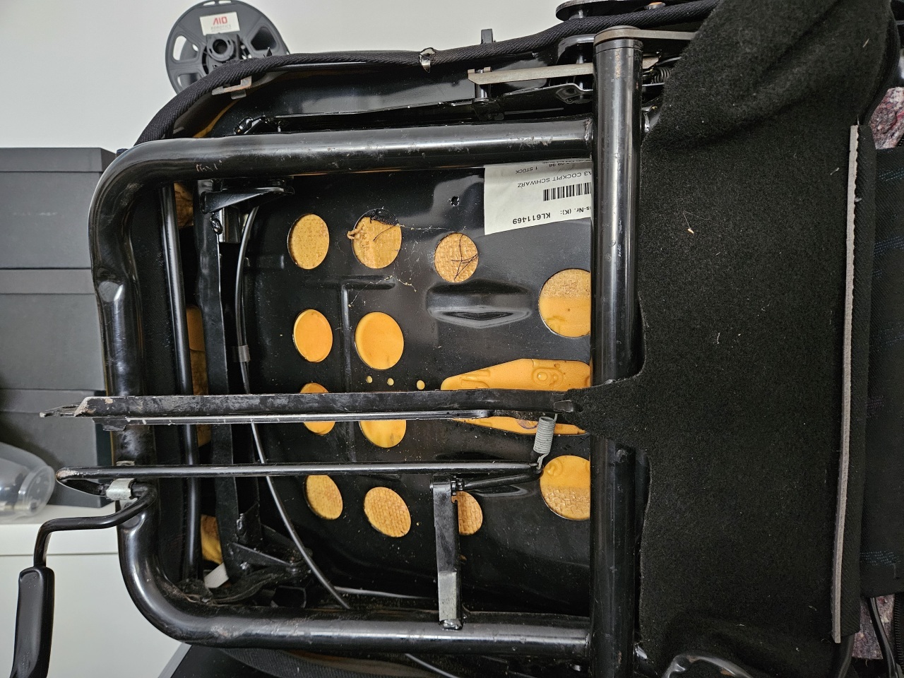

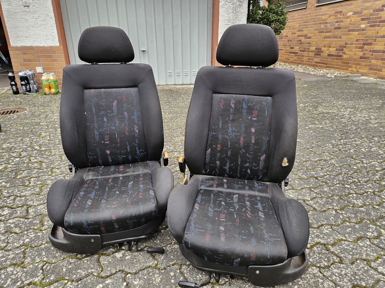

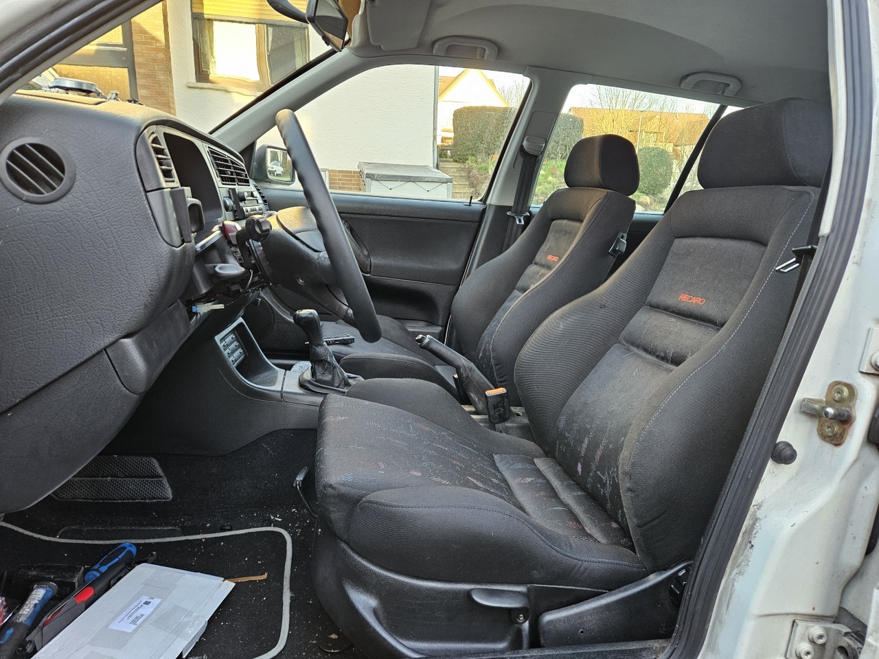

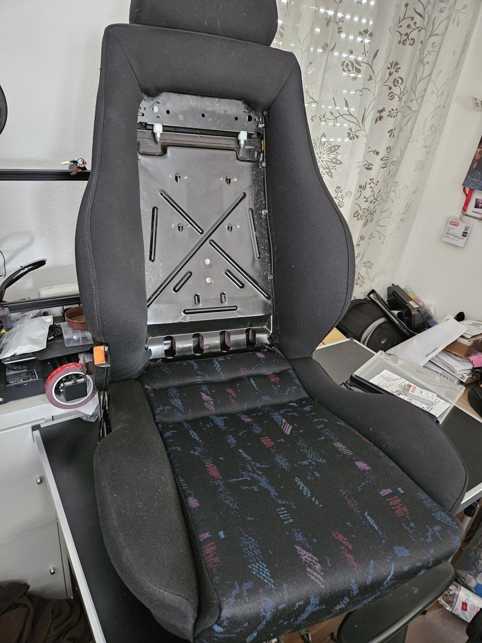

    Mittlerweile sind alle Teile da, dachte ich zumindest, also mal mit den Sitzen angefangen, die brauch ich ja auch früher oder später mal einbaufertig.
    Gute, gebrauchte Sitzheizungsmatten, durchgemessen und nochmal gereinigt...
    Polster...nunja

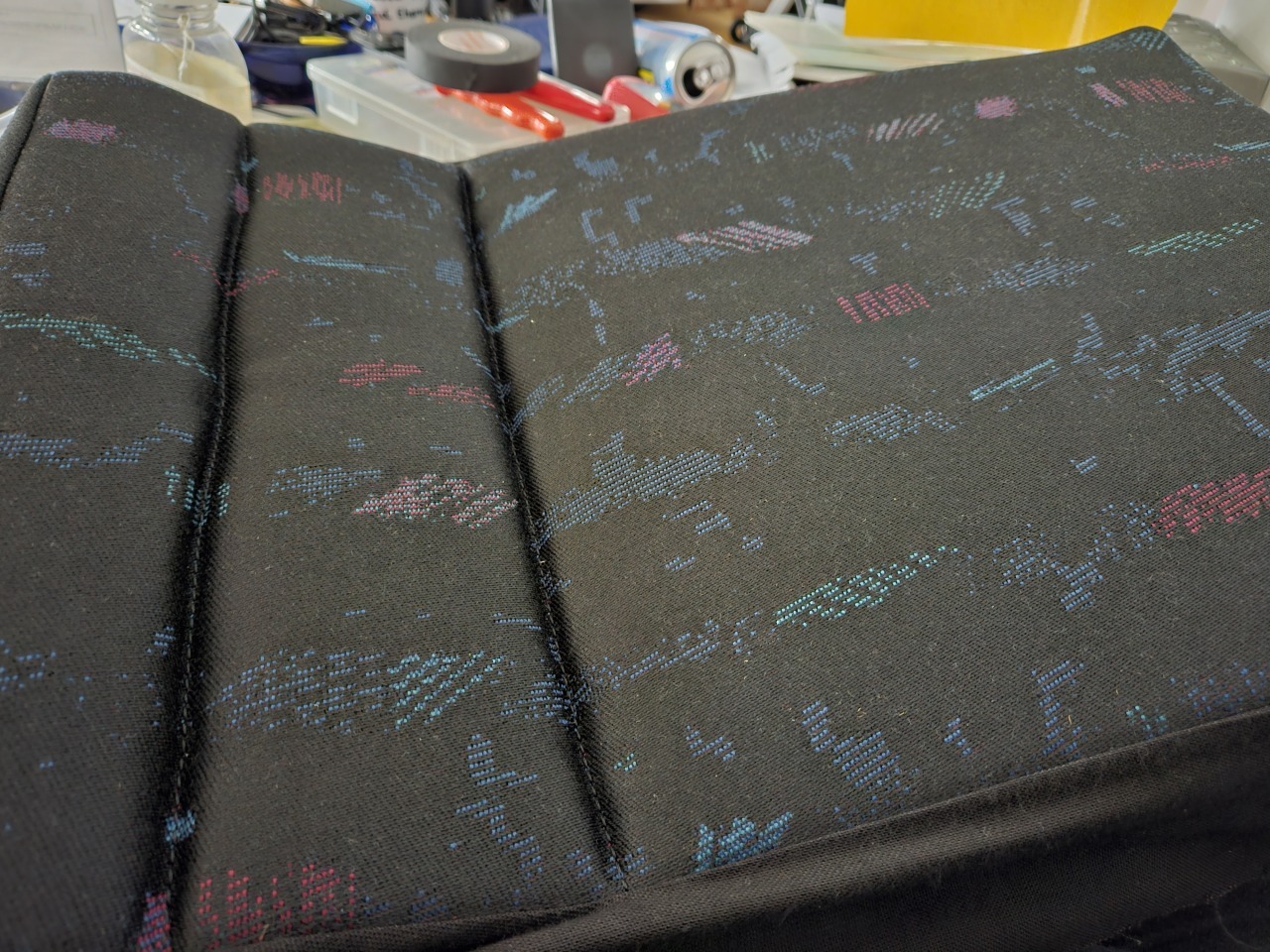

    Matte mit entsprechendem Montageband aufgeklebt und den Bezug auf der Rückseite wieder vertackert...

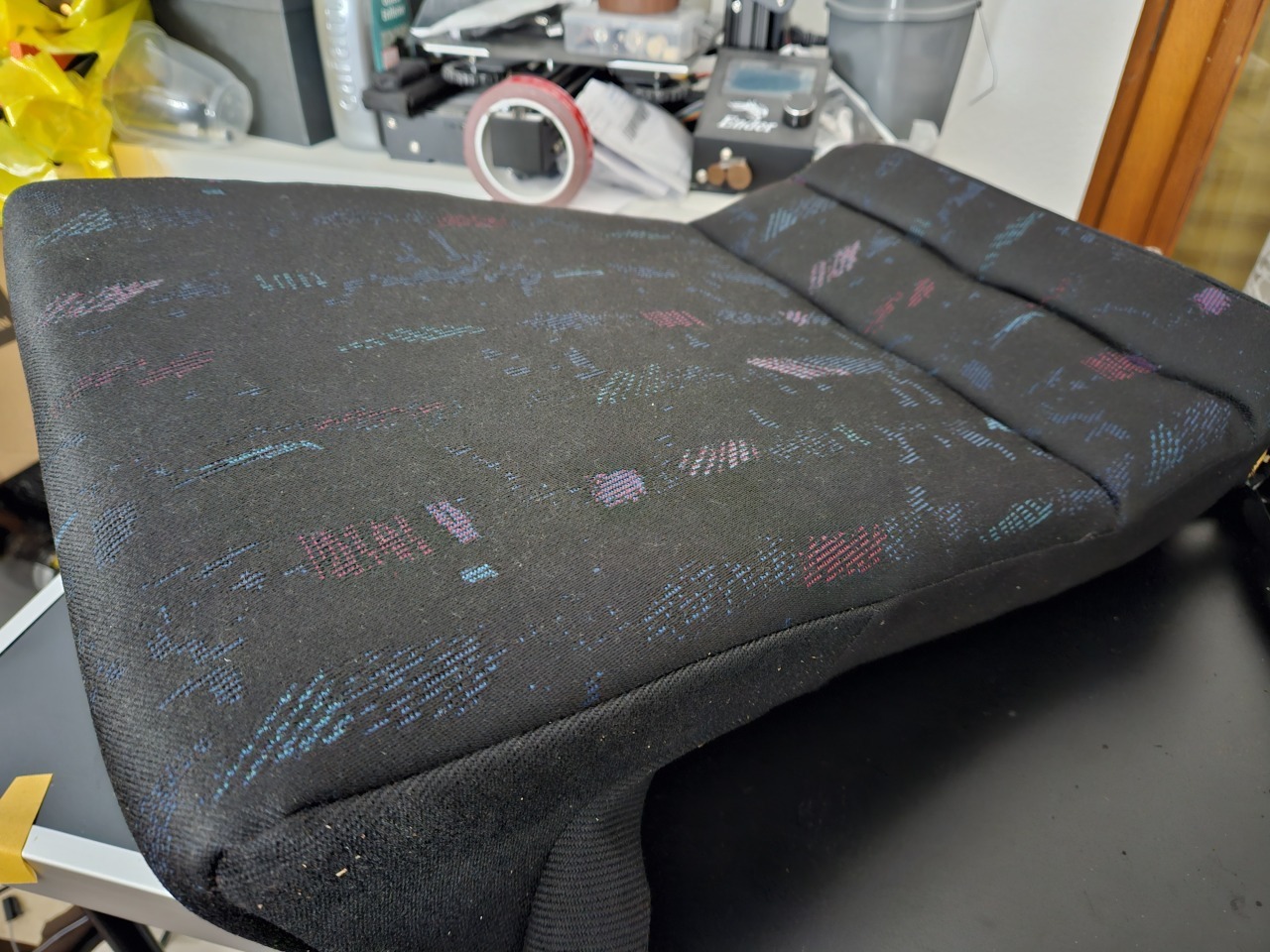

    Dann die Sitzfläche, hier hatte ich ja neue Bezüge für, sonst gleiches Spiel...
    Anschließend die Sitzfläche zusammengebaut und die Bezüge gespannt
    ...und den Hocker zusammengespaxt...

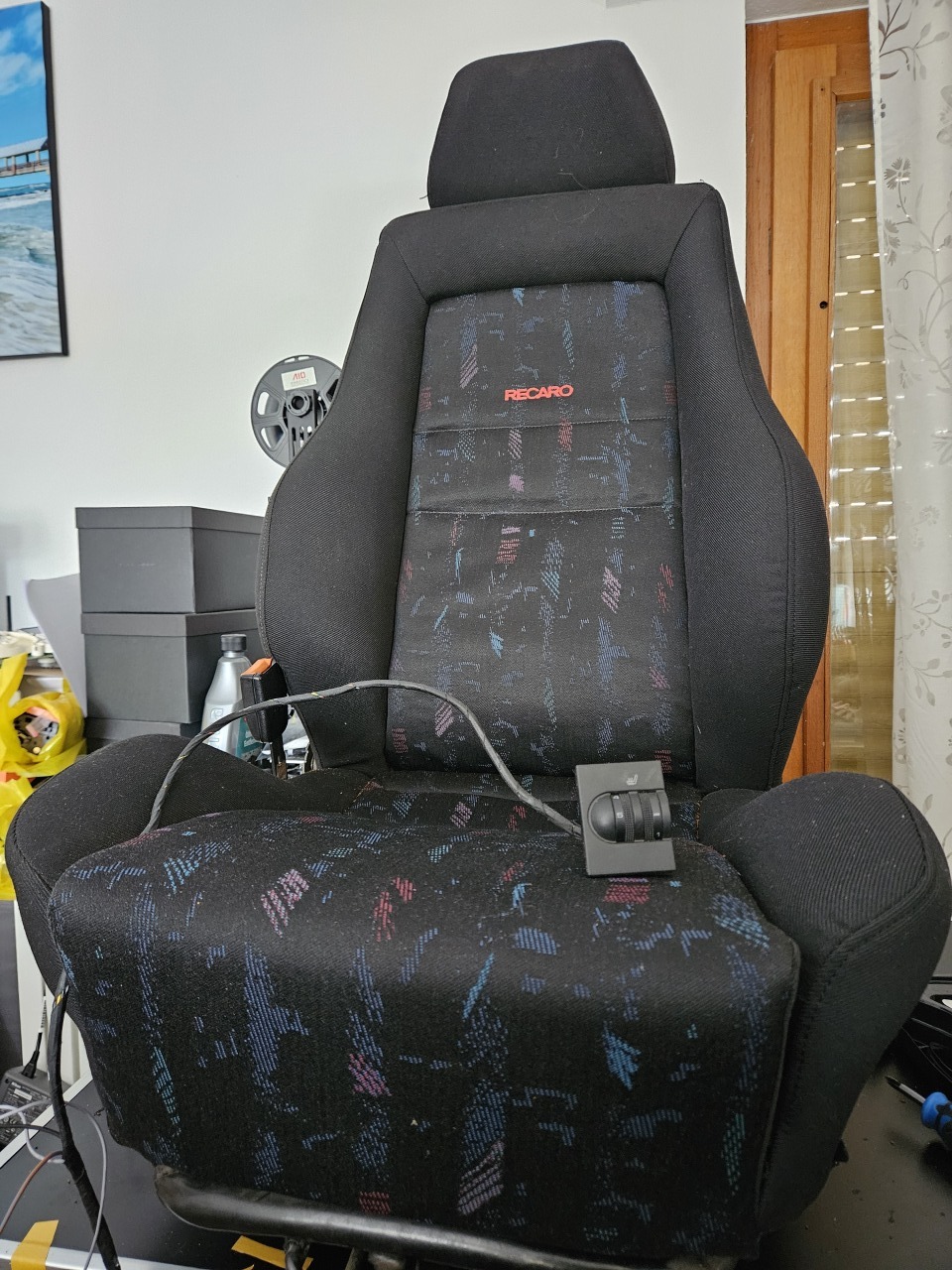

    Bei der Gelegenheit noch gemerkt, dass Sitze, die nie Sitzheizung hatten, auch den Halter für die Relais nicht haben, den gibts aber zum Glück bei CP.
    Dann mal den Sessel mit kompletter Sitzheizungselektronik mal wieder ans Labornetzteil angeschlossen und geschaut, ob es auch warm wird...es wird.
    Die Seitenblenden und das Ablagefach kommen dann dran, wenn der Sitz letzendlich im Auto ist, nicht dass die noch kaputt gehen.

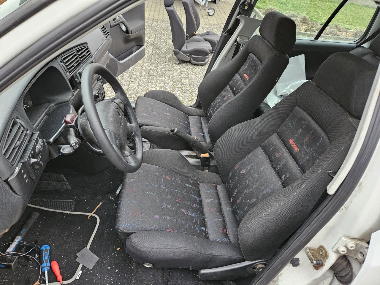

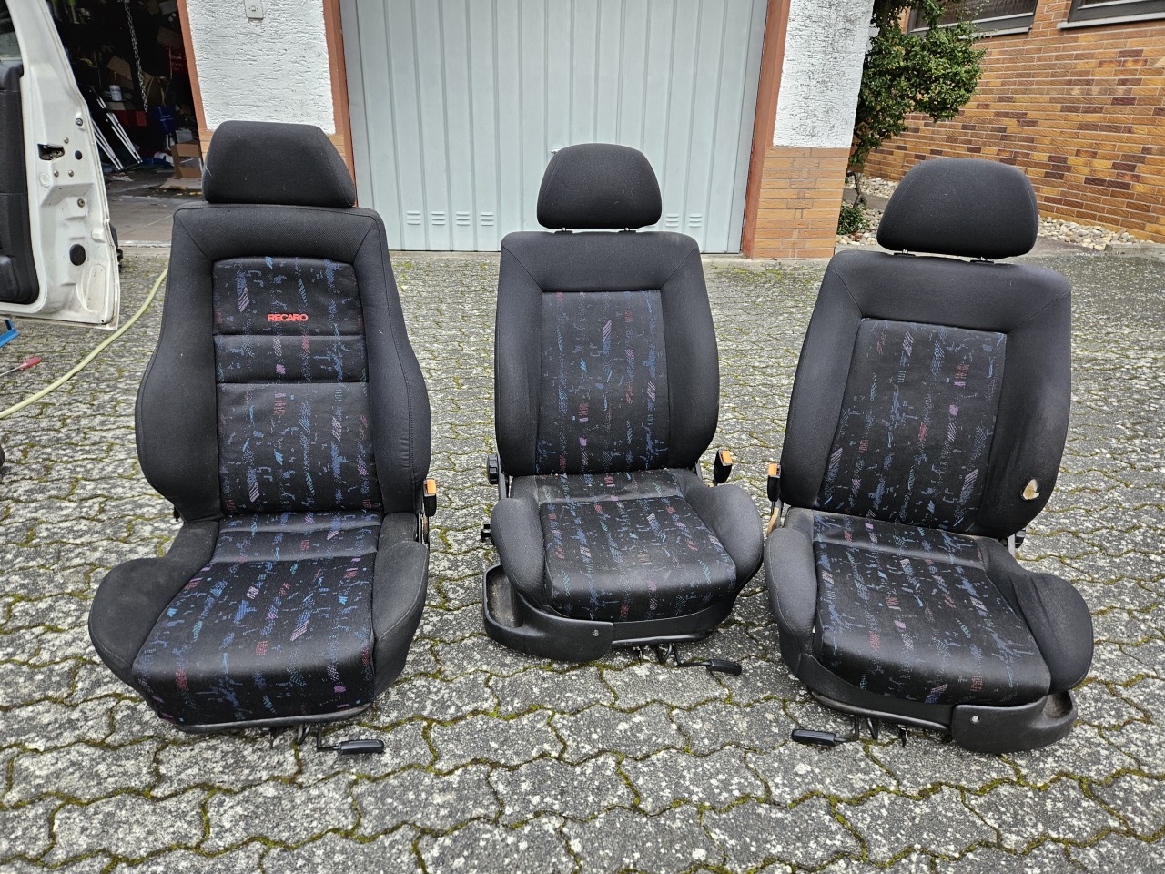

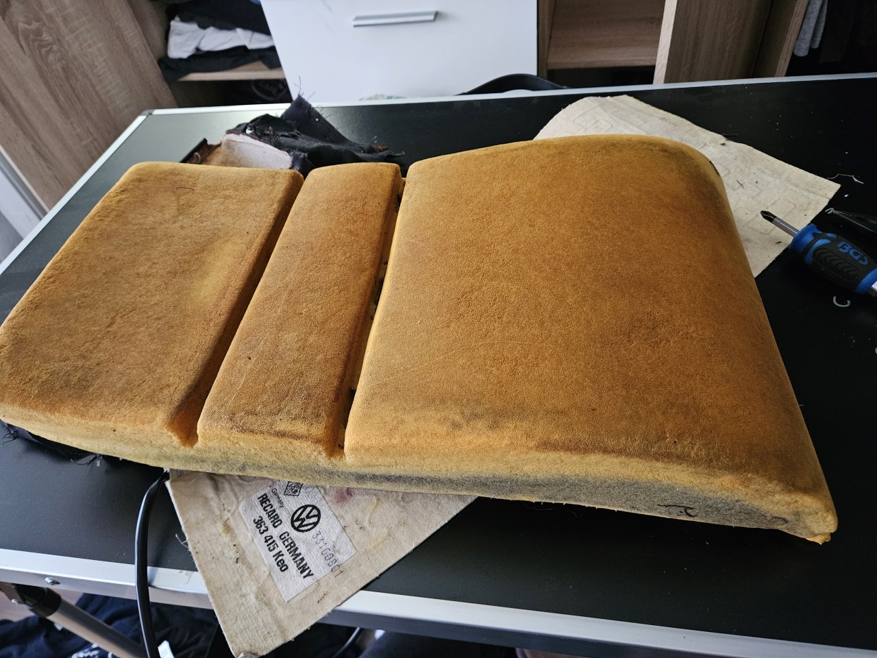

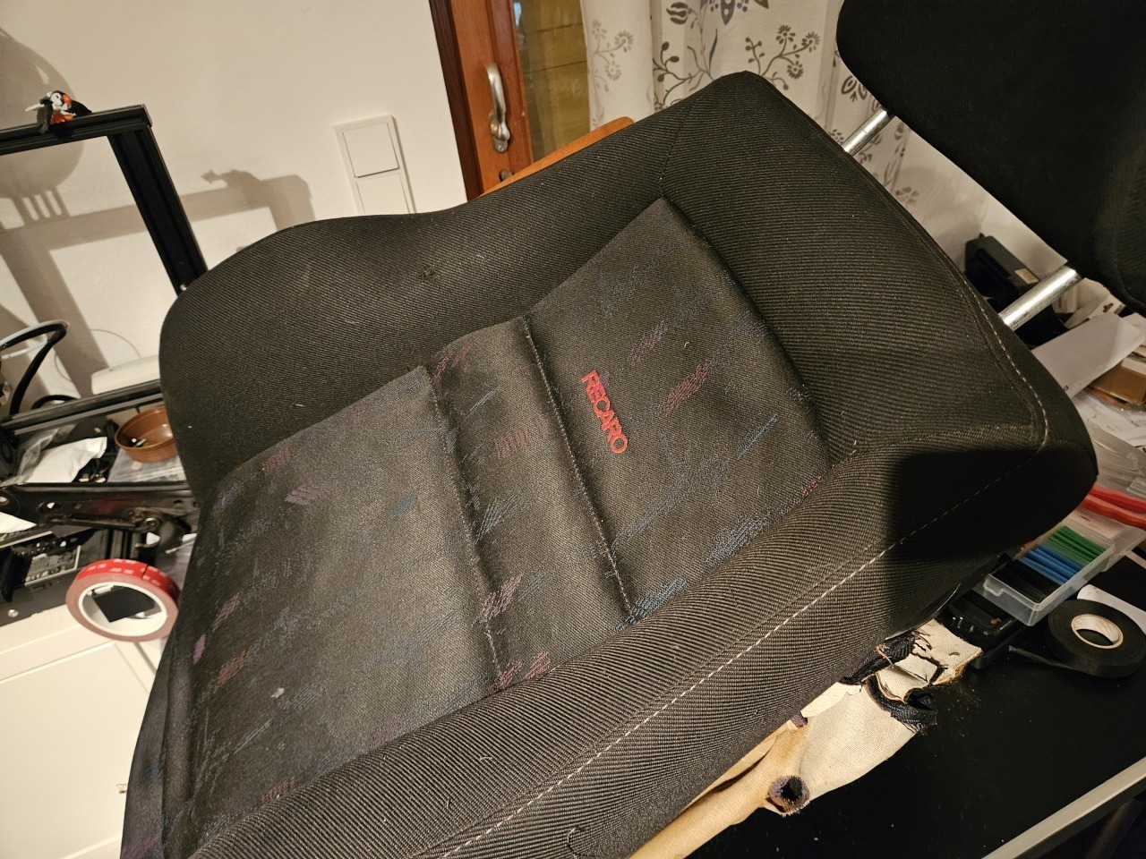

    Dann mit dem Beifahrersitz angefangen und gemerkt, dass das Polster der Sitzfläche irreparabel defekt ist, also noch eins bei eBay geshoppt und dann gehts wohl weiter.
    In der Zwischenzeit schon die Lehne vorbereitet, damit es dann direkt weiter gehen kann...

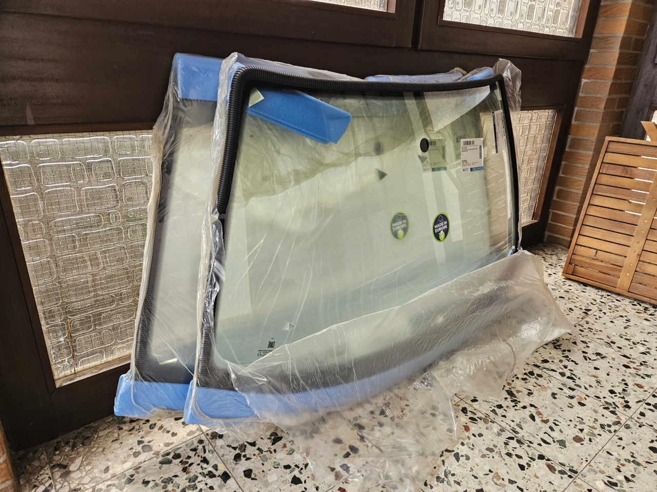

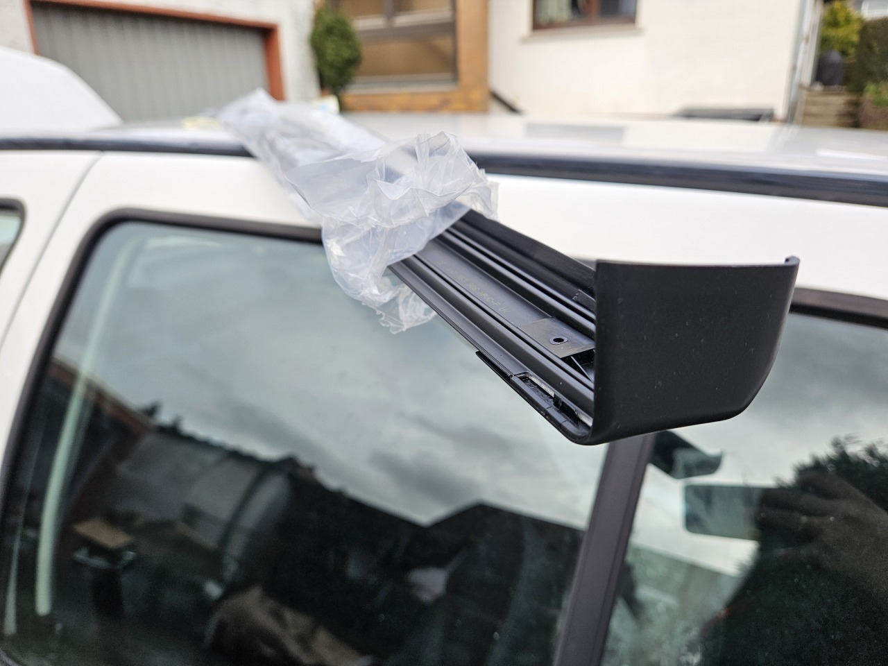

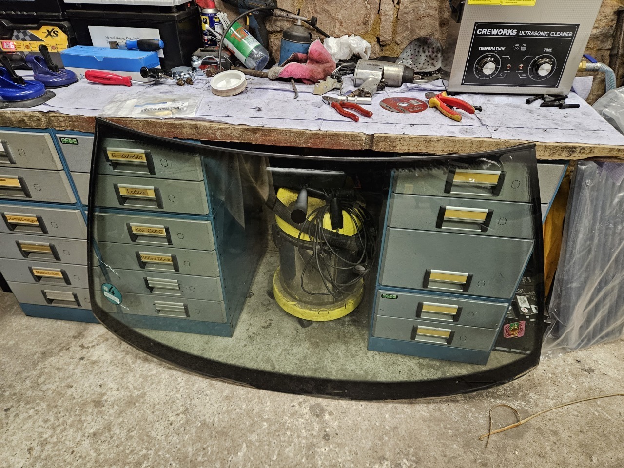

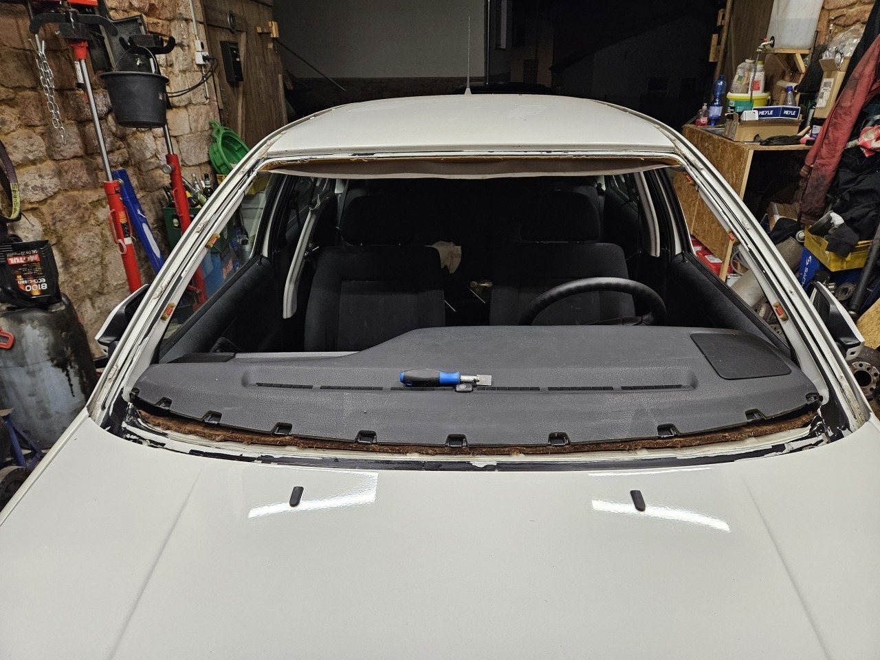

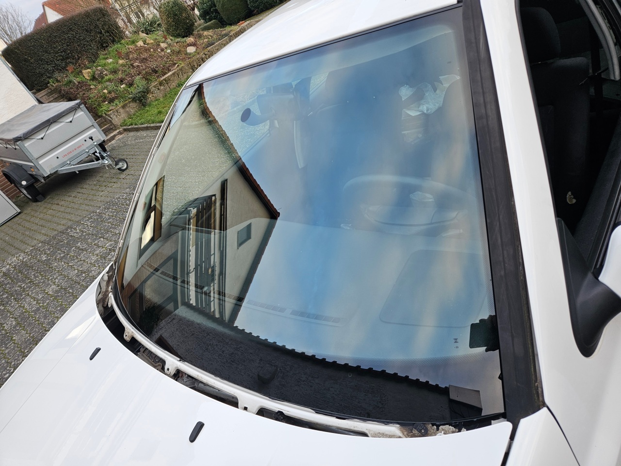

    Mittlerweile hat es auch eine intakte Frontscheibe zu mir geschafft, die soll dann kommenden Samstag wohl rein.

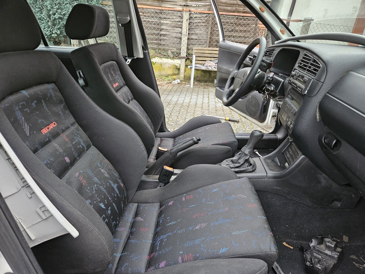

    erstmal die zweite Rückenlehne mit der Heizmatte versehen und wieder bezogen sowie montiert...
    Danach kam mal wieder die Sitzfläche
    Der Halter fürs Sitzheizungsrelais ist auch mittlerweile eingetroffen, hab ihn dann direkt vernietet
    Der zweite Sitz fertig und die Sitzheizung getestet, schade dass ich ihn direkt wieder auseinander bauen kann, habe irgendwie bei den Lehnen links und rechts vertauscht und jetzt sind die Versteller innen...fahr doch keinen Polo... ;)
    Gestern dann ein Date bei einem Kumpel gehabt, Themen waren: die Lambdasonde, die ja nicht raus möchte und die Frontscheibe...
    Also durfte das Auto mal wieder gefahren werden...
    Unterwegs gabs dann auch noch nen Schluck zu trinken...

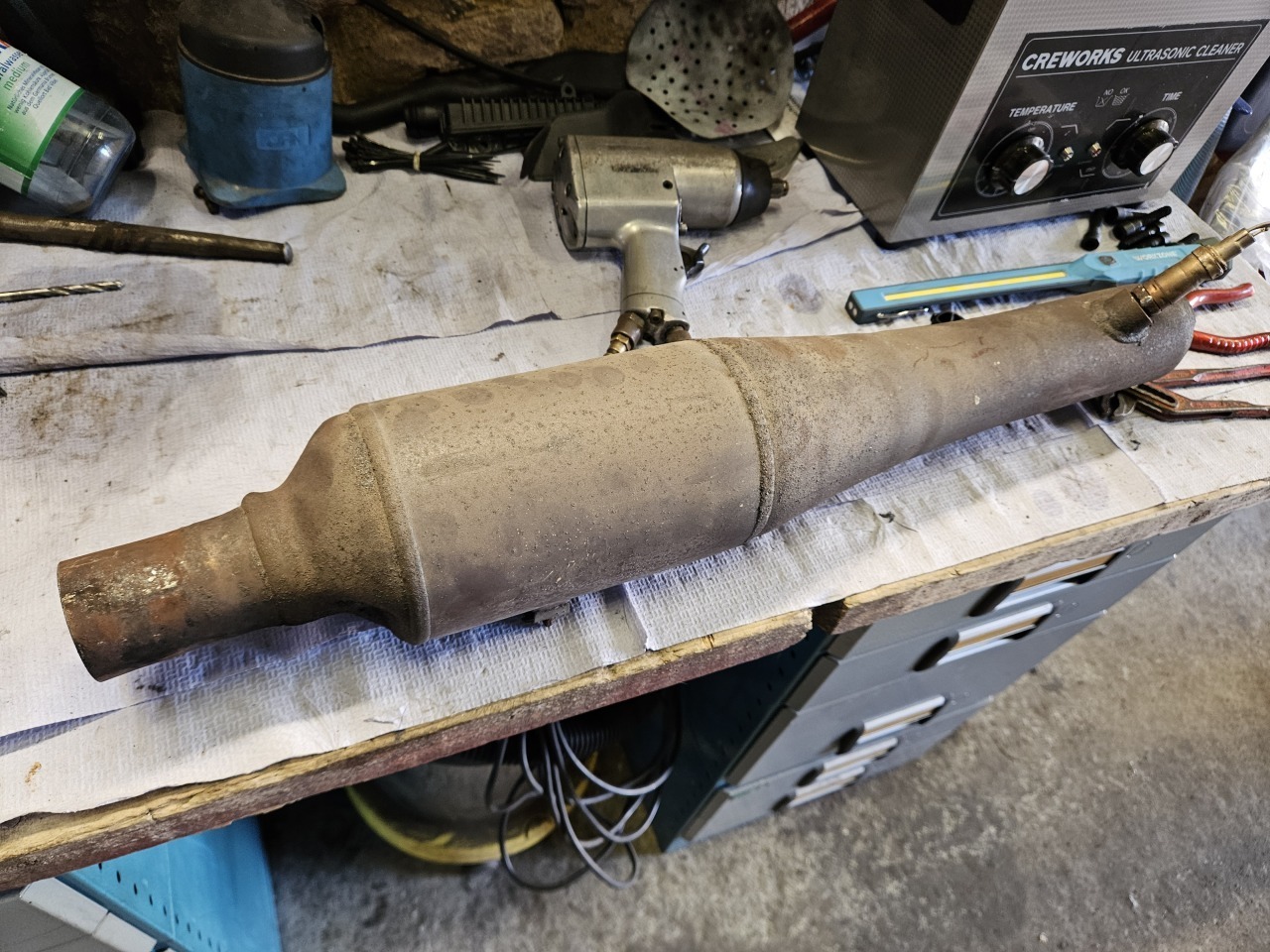

    Tja, die Lambda, die wurde wohl schonmal ausgetauscht und wohl etwas arg fest angezogen, die lies sich nicht aus dem Kat entfernen und musste ausgebohrt werden...
    Dann denken wir dran, das ist ein 95er, d.h. Kat und Hosenrohr sind ein Teil und das Flexrohr sitzt direkt unter dem Abgaskrümmer. An die Schrauben kommt man mega beschissen dran und hätten eigentlich bedeutet, dass der Aggregateträger wieder raus muss und dann hat man den Spaß mit abgerissenen Stehbolzen und einem ggf. nicht mehr intakten Flexrohr.
    Also gab es tatsächlich nur die Möglichkeit den Kat vom Hosenrohr zu trennen, wohl oder übel...
    Die Sonde lies sich dann recht gut ausbohren und das Gewinde gerettet werden...
    Also wieder rein mit dem Ding...
    Angepunktet...
    Und durchgeschweißt...
    Mir ist bewusst, dass das keine schöne Lösung ist, es ist aber eine Lösung, es ist stabil und dicht...und aufgrund der verfügbaren Ersatzteile auf dem Markt auch momentan die einzige Lösung...ist halt so, wichtig ist, dass es funktioniert - und das tut es mit neuer Lambda dann auch.

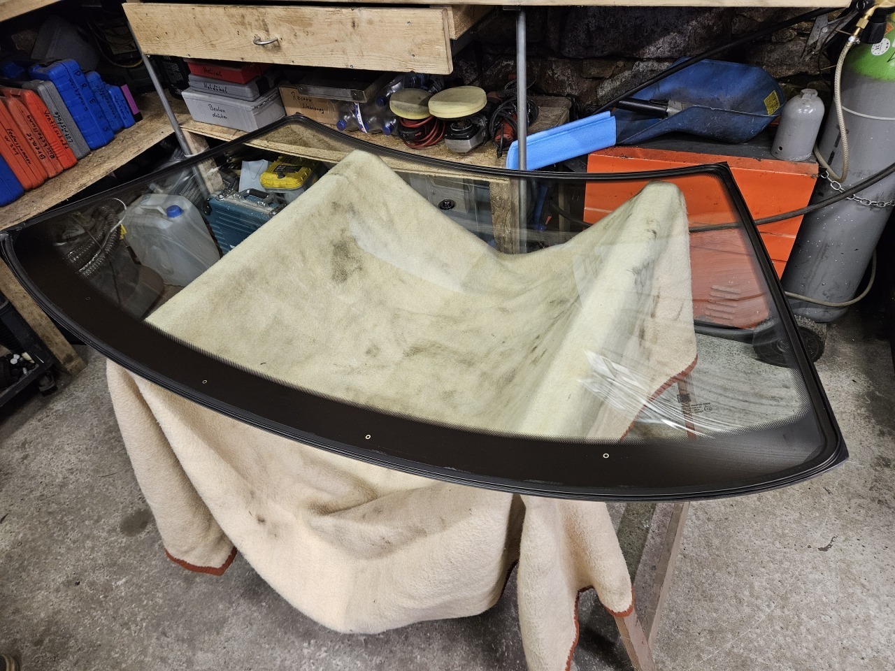

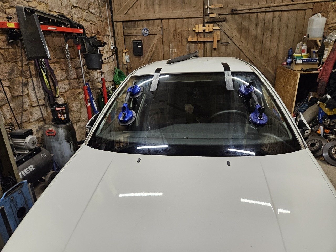

    Dann gings weiter mit der Frontscheibe...

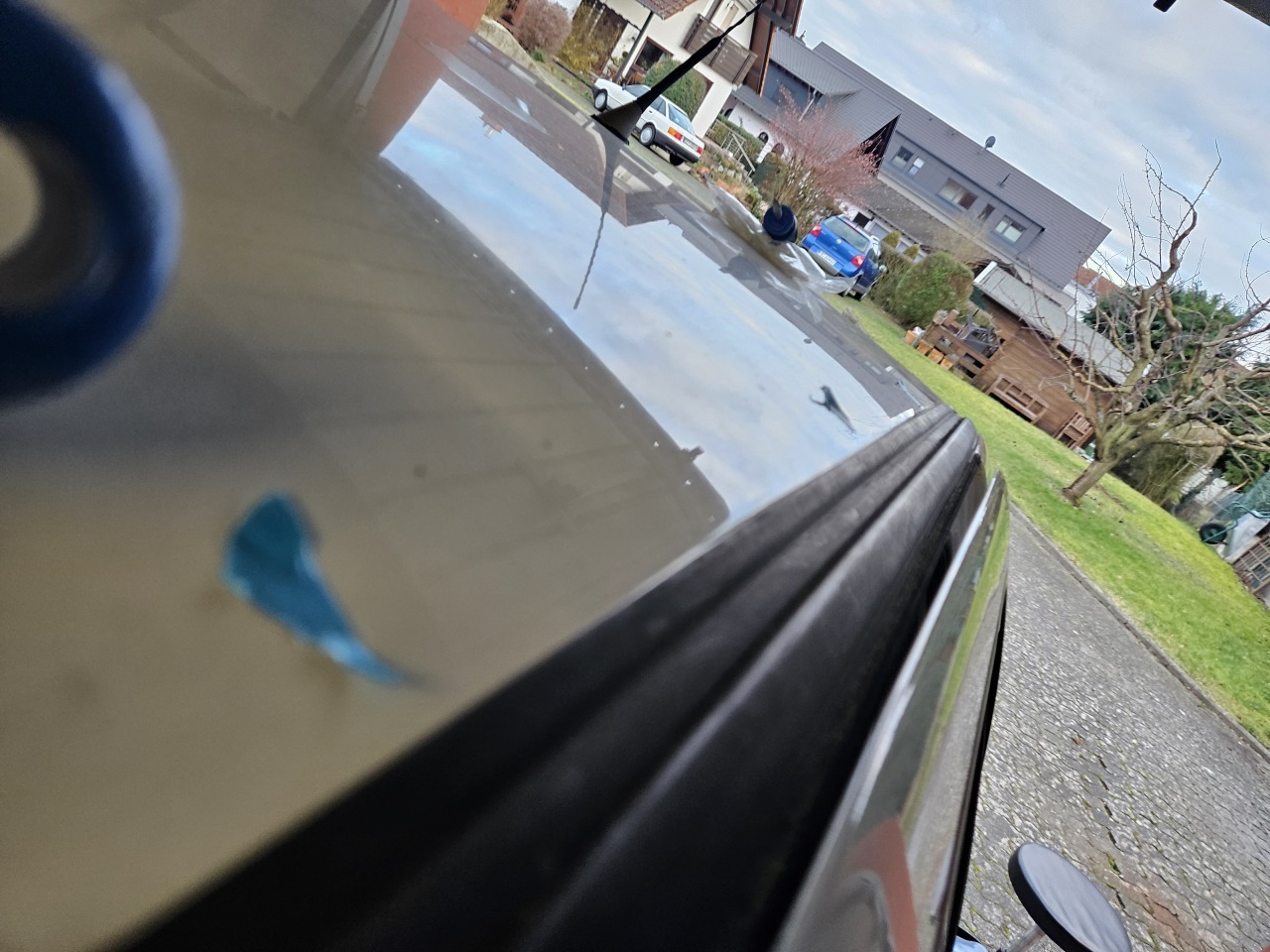

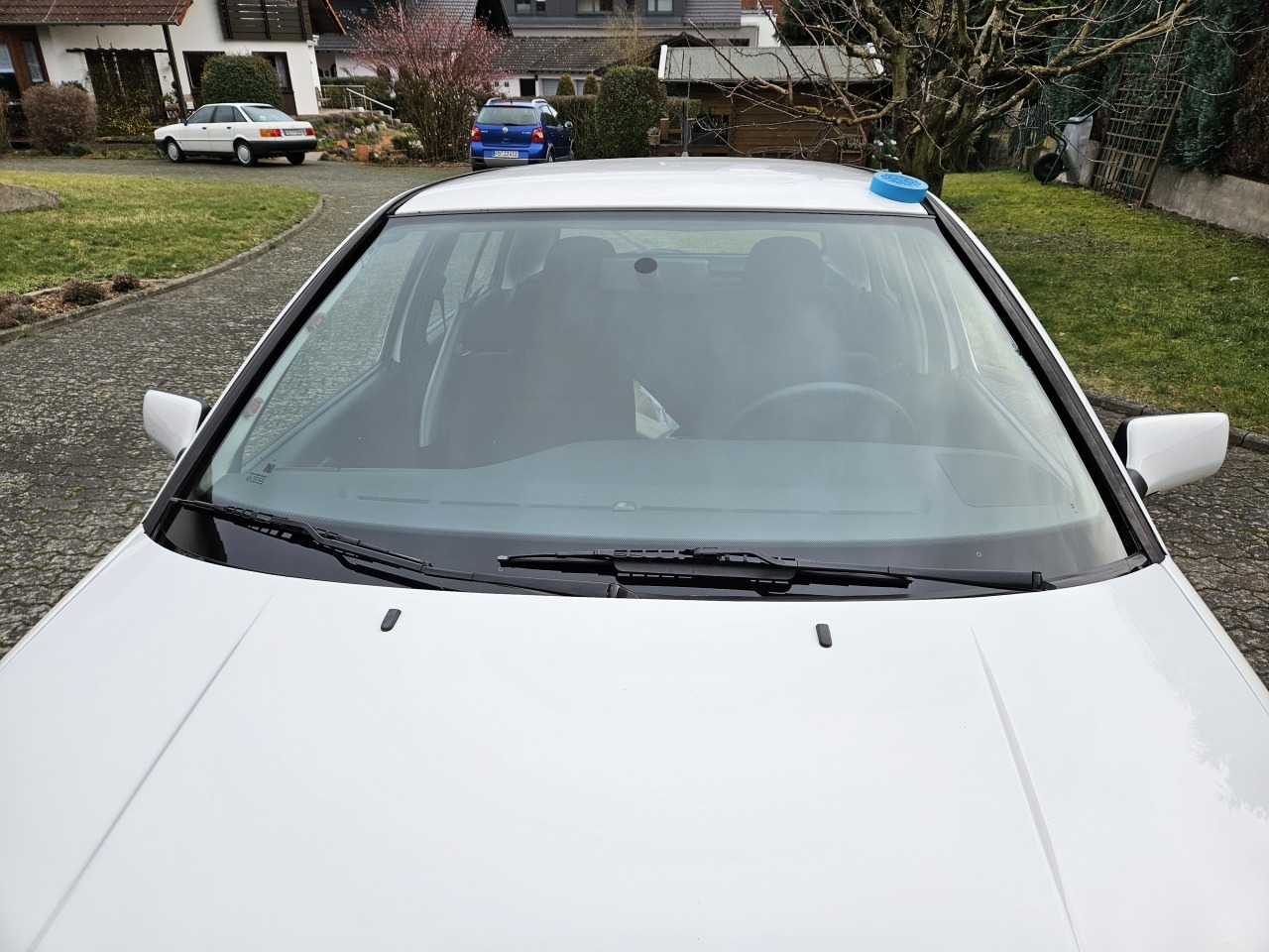

    Die neue Scheibe...

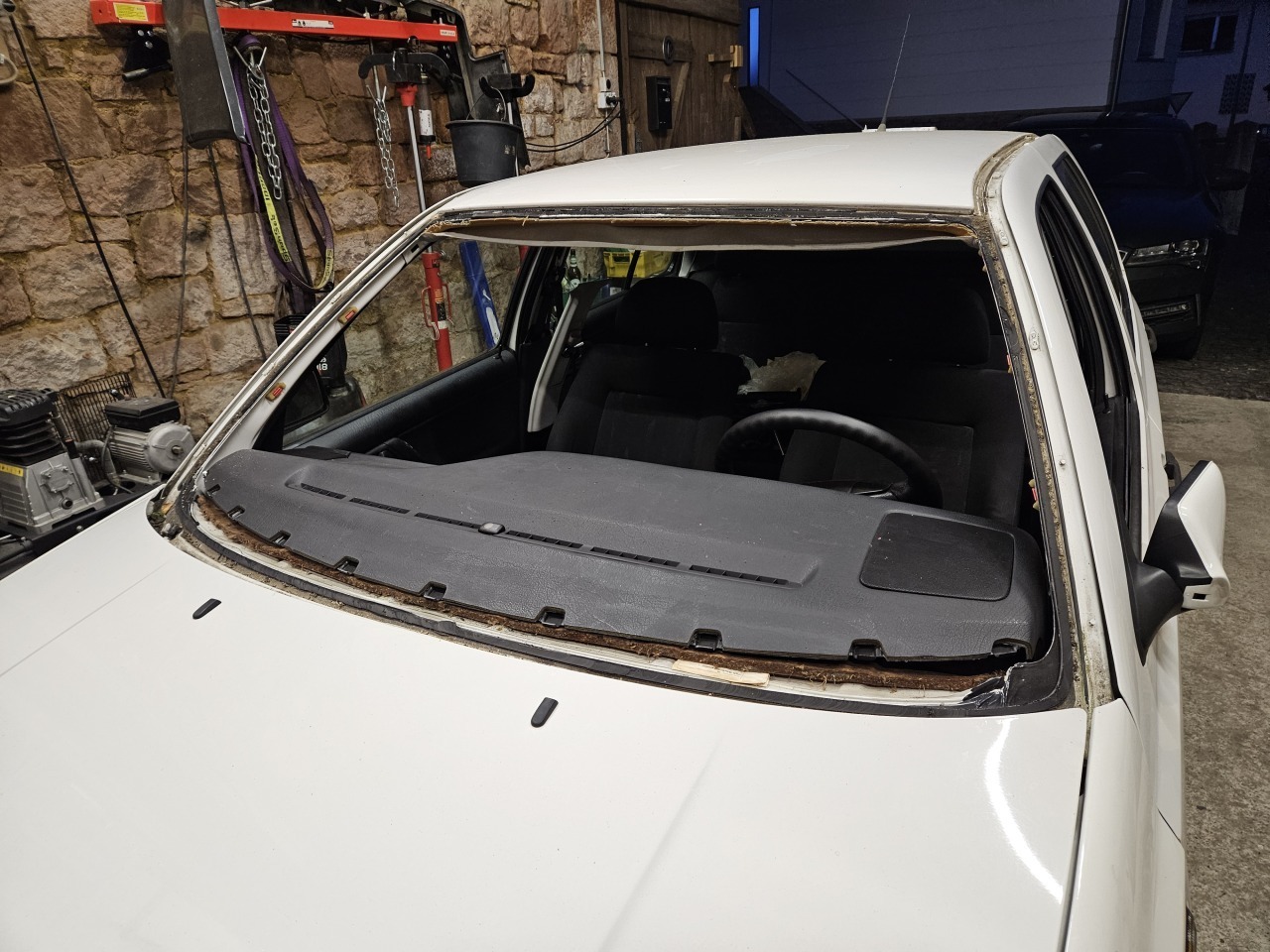

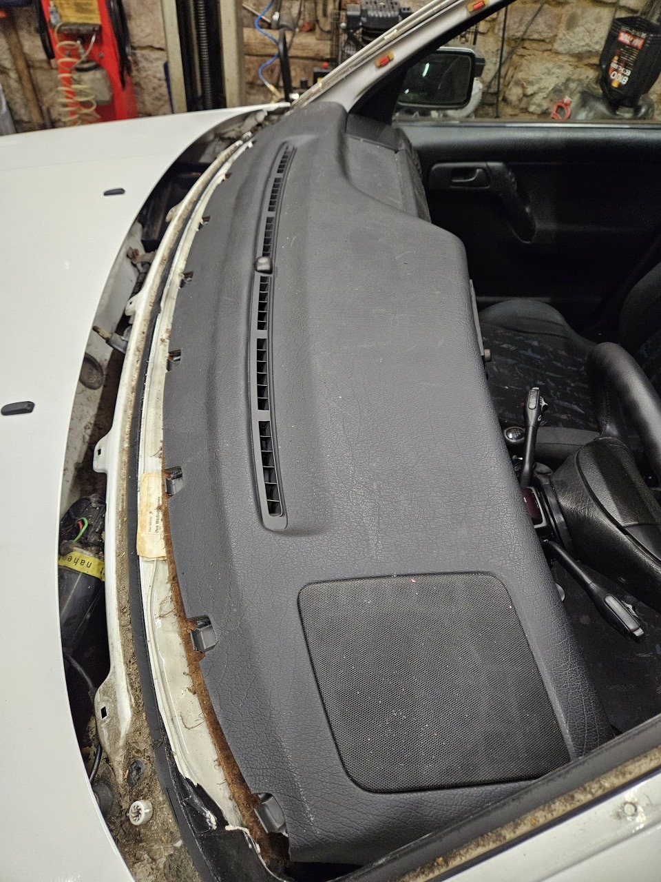

    Die alte Scheibe rausgeschnitten, war doch nicht die erste Frontscheibe, wie ursprünglich gedacht...war aber anständig gemacht (bis auf das Primern, den Kleber konnte man teilweise einfach so abziehen...) und der Scheibenrahmen hat keinerlei Rost. Der Zeitstempel der alten SCheibe hatte eine "5", also 1995 oder 2005...bin von 1995 ausgegangen und weil es eine VW Scheibe war, ist also wohl 2005 bei VW gemacht worden, auch gut...
    Also den Rahmen soweit vorbereitet und gesäubert...
    Nach dem Ablüften des Primers kam dann die mit Kleber benetzte Scheibe rein
    Jetzt trocknet der Kleber erstmal über Nacht, auch wenn er es nicht unbedingt müsste, wir hatten dann aber eh keinen Bock mehr...

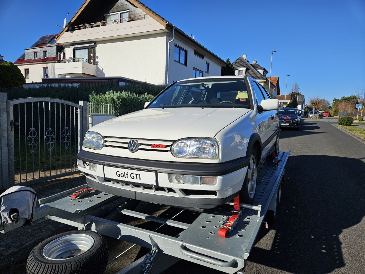

    Morgen hol ich das Auto dann wohl wieder ab...
    Dann ist die Liste für den TÜV jetzt eigentlich recht kurz, in erster Linie zusammenbauen und alles nochmal durchgehen...
    Ja, der Himmel hängt, der wird neu bezogen sobald im Frühjahr die Temperaturen das zulassen, den Kleber Open Air auf meiner Terasse zu benutzen, schätze so Mitte März.

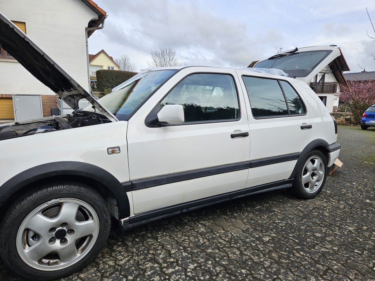

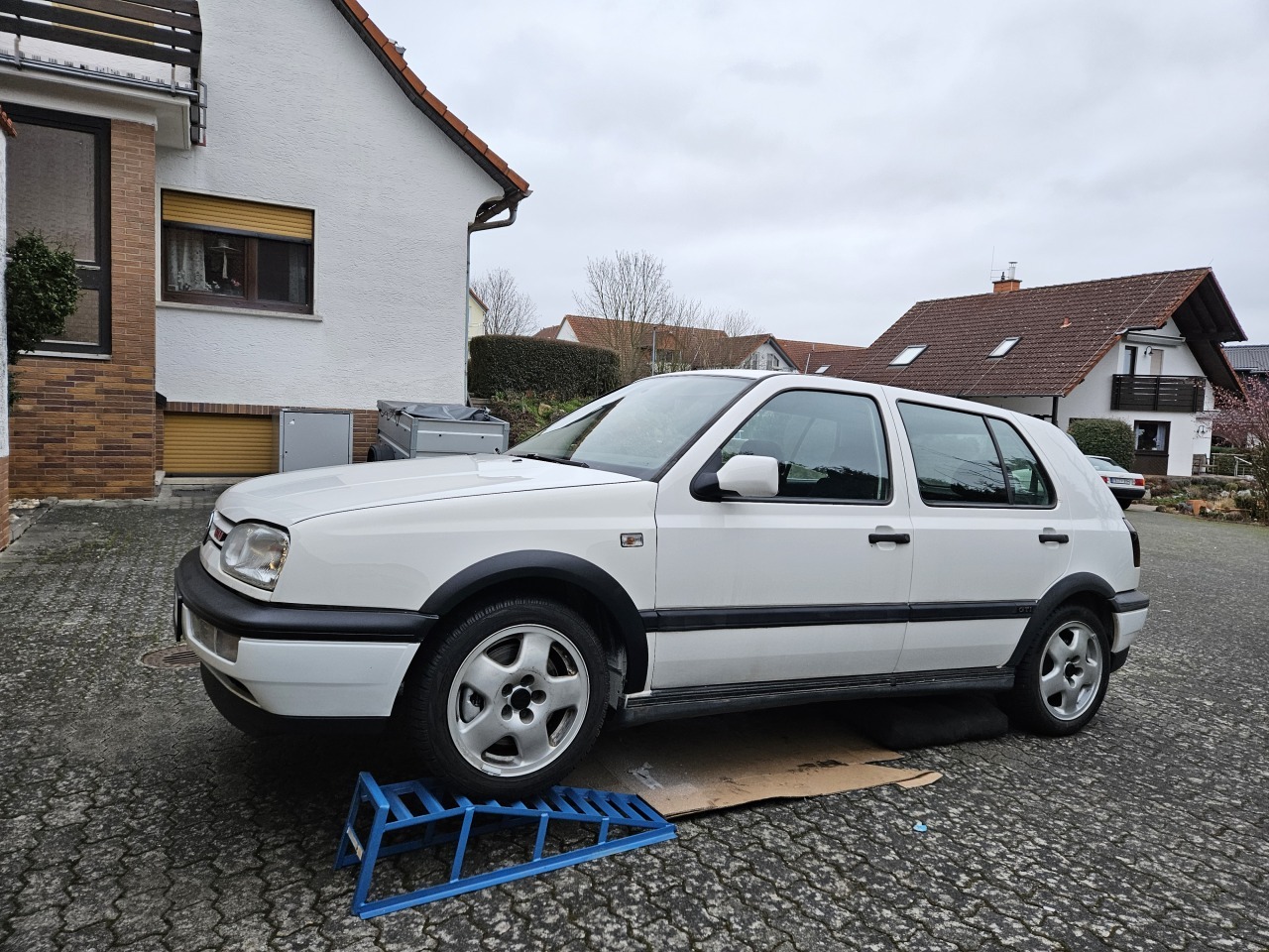

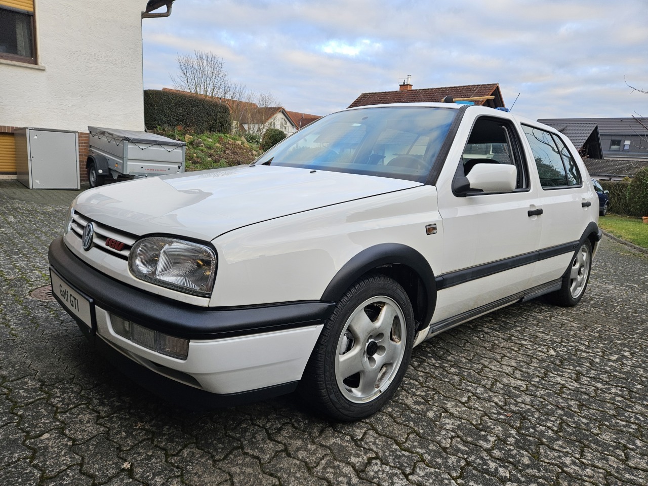

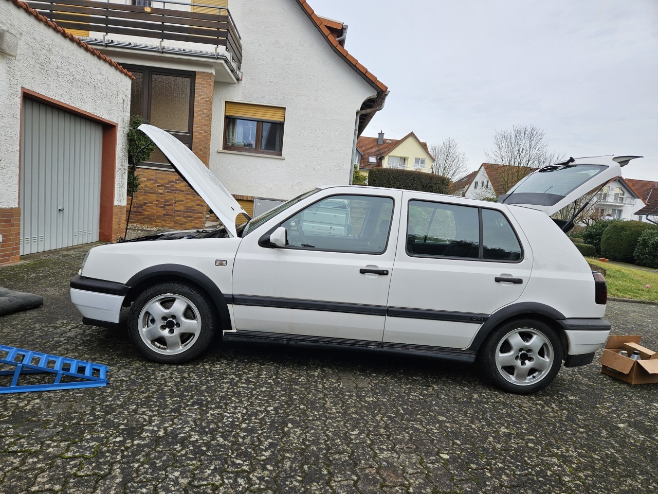

    Auf dem Heimweg am Montag...

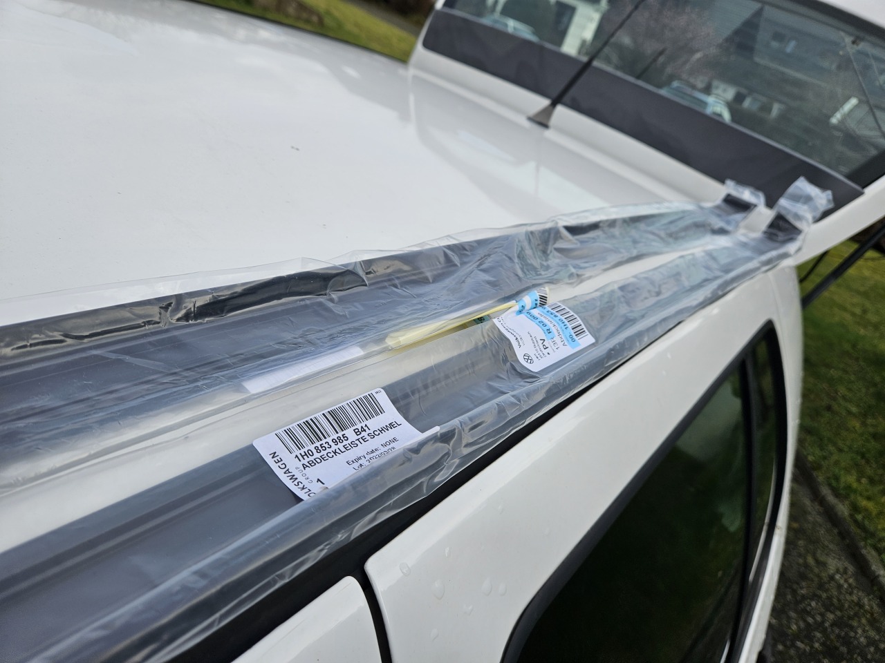

    Erstmal die Dachleisten mit teilweise neuen Klipsen versehen und wieder befestigt...sogar ohne Knicke...
    So ne neue Scheibe ist doch schön... (Dachleiste vorne noch nicht befestigt, deshalb schief)

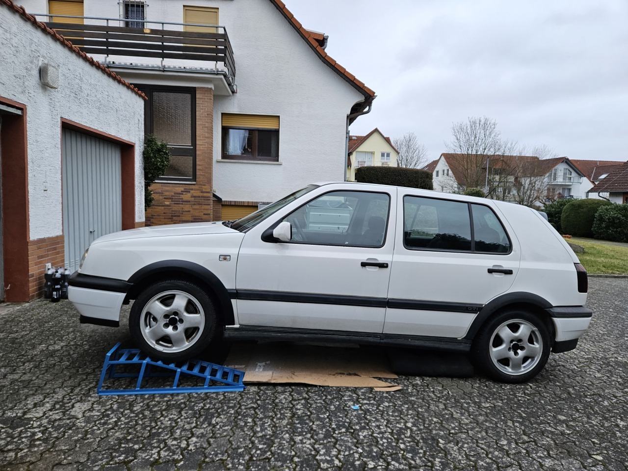

    Das Thermometer sagte 11°C, es wird also Frühling und ich muss langsam mal Richtung Vollgas mit dem Auto...

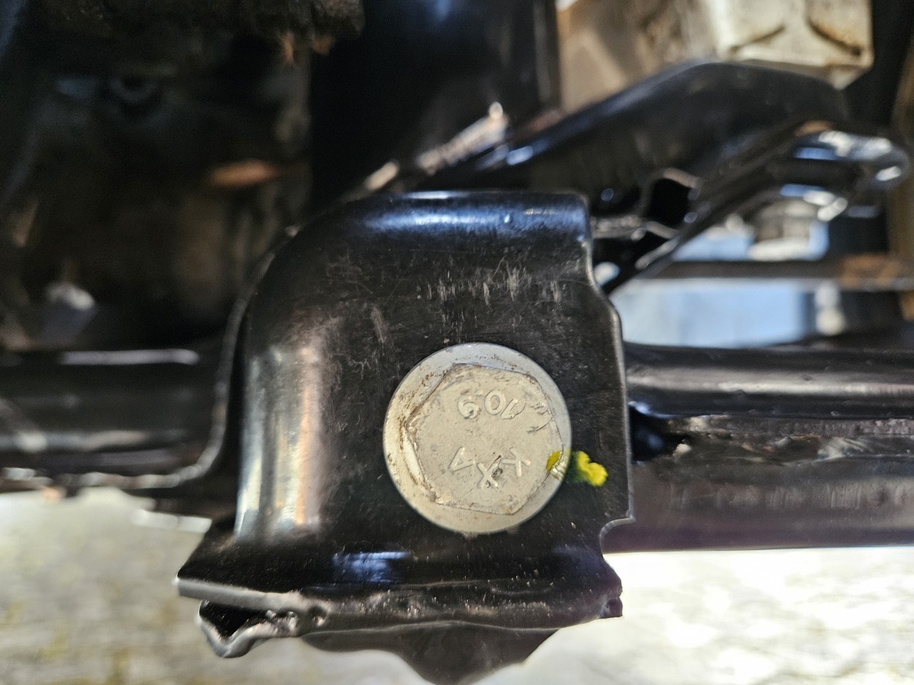

    Erstmal die Vorderachse abgeklappert und mit Drehmoment nachgezogen und natürlich markiert...

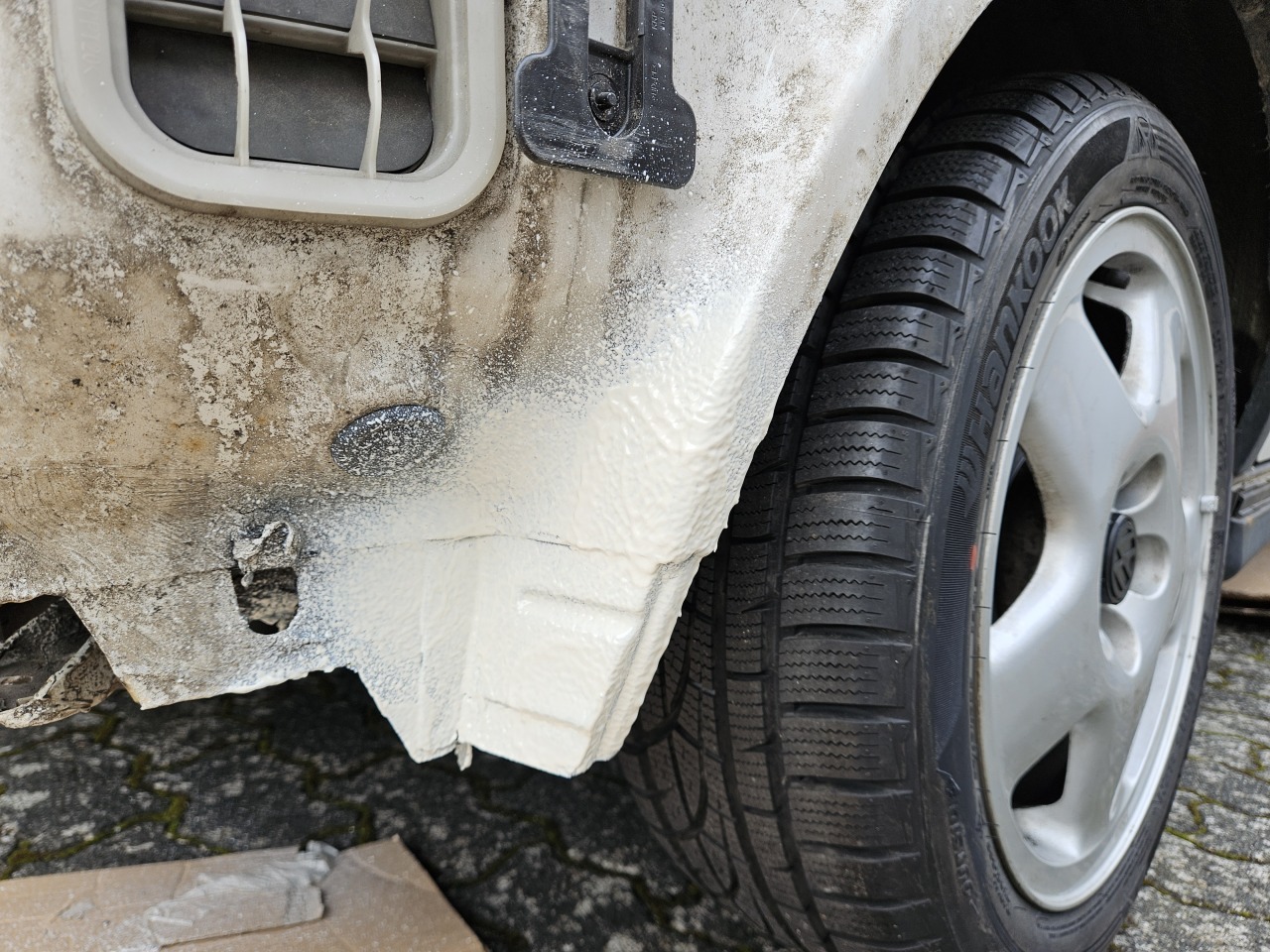

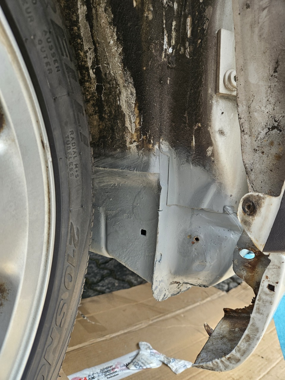

    Dann ging es endlich an den U-Schutz...
    Erstmal die Endspitze, die braucht natürlich auch...
    Beide Schweller fertig...

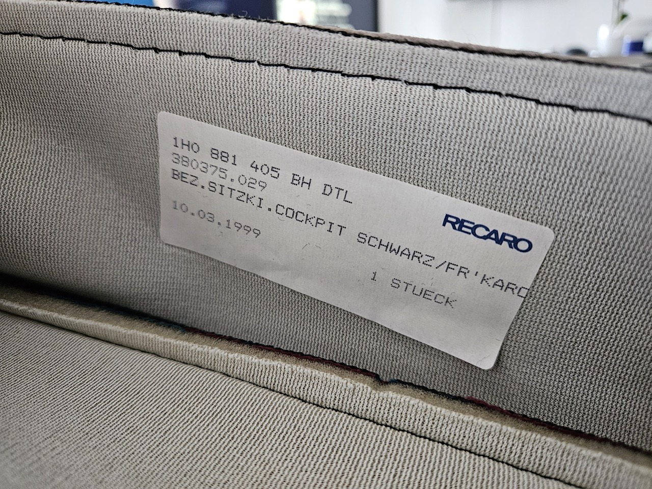

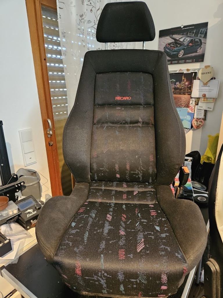

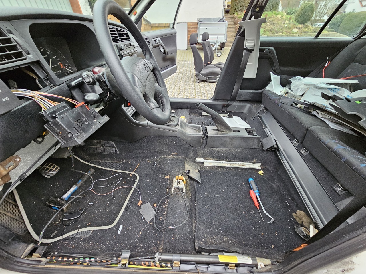

    Dann hat mich der Elan erwischt und ich hab die Sitze an die Luft gesetzt...
    Nichts besonderes gefunden unter den Sitzen und dem Teppich...
    Schnell den Sitzheizungskabelbaum ins Auto geworfen
    Zeit für die Recaros...
    Na denn gute Nacht...

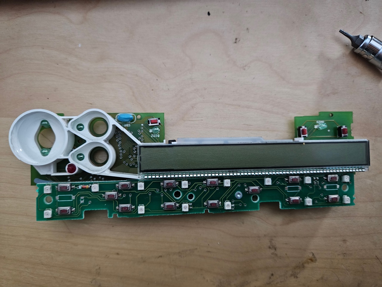

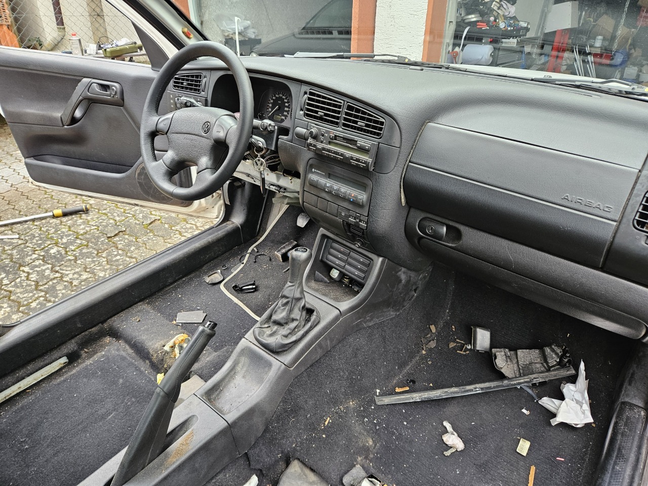

    Dann erstmal das Gamma zum vierten Mal zerlegt, das hatte so einige Probleme, jetzt nur noch das Display, welches ausgeblasst ist sobald das Gerät sich etwas erwärmt hat...aber man hat ja genug Ersatzteile da...
    Wieder zusammen und funktioniert nun endlich wie gewünscht...
    Im Zuge des doch jetzt fortschreitenden Zusammenbaus auch schon das GRA Stg. sowie den Halter verbaut, dazu Teile des Kabelbaums. Die Pumpe sowie der Kabelbaum im Motorraum hat es ja bereits ins Auto geschafft, demnächst dann noch die Pneumatik an den Pedalen und dann sollte das eigentlich klappen...

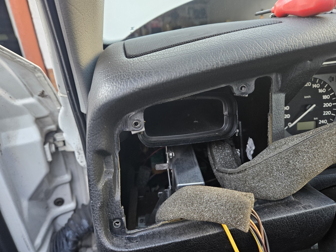

    Dann das Armaturenbrett wieder soweit zusammengebaut, hier mit der frisch nachgerüsteten und jetzt auch funktionierenden Sitzheizung...
    Anschließend noch das ganze Plastikgelumpe der Sitze wieder montiert...
    Ich finde auch, dass die Recaros in dem Auto unheimlich kleidsam sind, war ne gute Entscheidung...

    Anschließend erstmal die Verkabelung sowie den Unterdruckschlauch der GRA in den Innenraum geführt und die Pumpe montiert...
    Das Fahrwerk hat sich mittlerweile auch ein bisschen gesetzt...so passt das für mich perfekt...
    Dann kam noch die neu besorgte Verkleidung für den Wasserkasten dazu, natürlich einen neuen Pollenfilter drunter versteckt...
