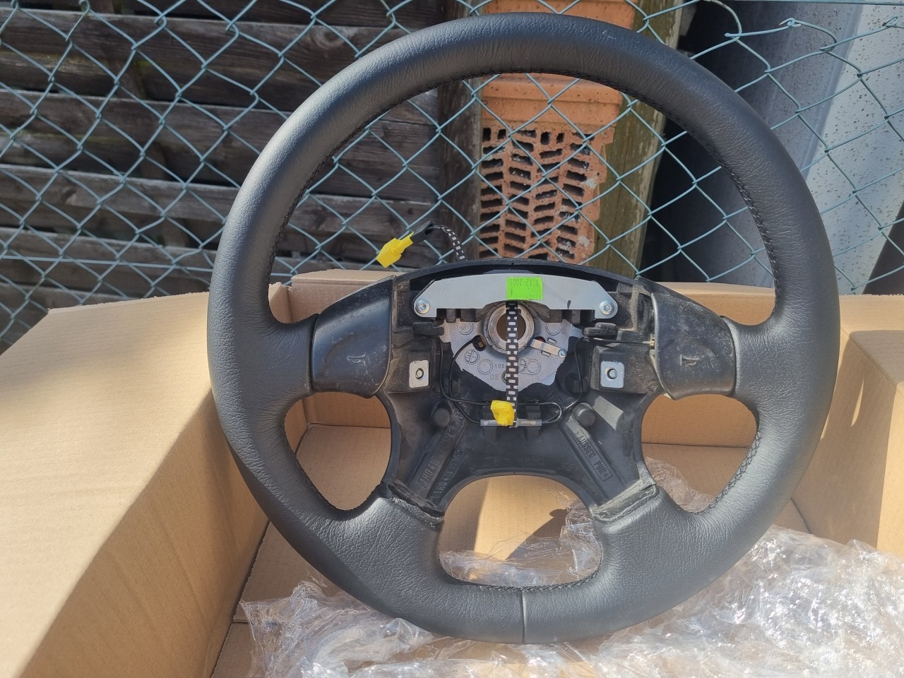

Wir erinnern uns, mein Tempomaten-Satz hat einen FL Cabrio Hebel ohne Warnblinker, also musste ich jetzt aus beiden irgendwie einen machen...
Samstag möchte ich den Tempomaten und ein paar Kleinigkeiten gerne einbauen, nächste Woche gehts dann ans Blech...

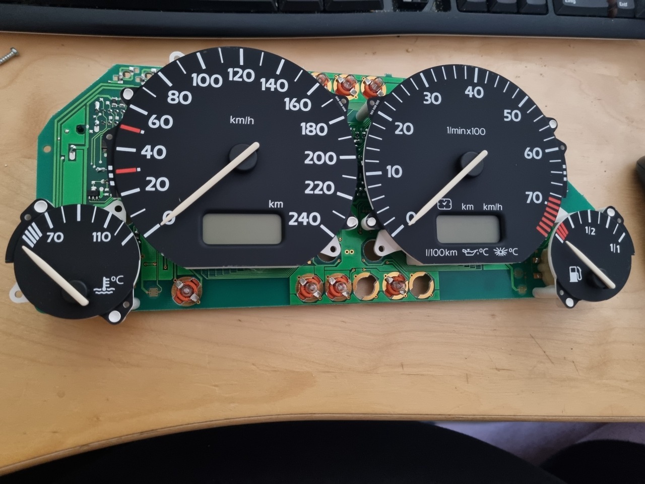

Tacho ist auch wieder drin mit korrektem Kilometerstand...

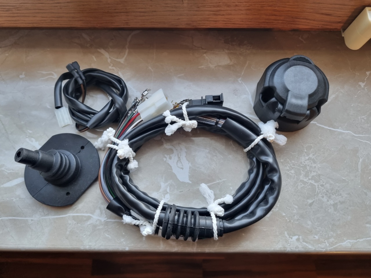

Diese Woche war ich richtig produktiv, ich habe es gerade so geschafft den E-Satz der AHK zusammen zu bauen...

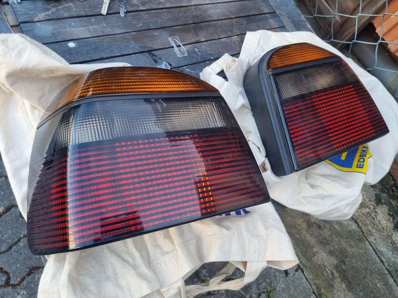

Die Rückleuchten ausgebaut, die sind beide gerissen...bei einer der letzten HU stand was mit Wassereinbruch mit dabei...ich hab kein Wasser gesehen...
Ganzschön schwer...
Ist ja schließlich auch fast randvoll mit Wasser...
Die rechte Seite ist nur 3/4 voll...
-> Tonne, war aber eh der Plan...

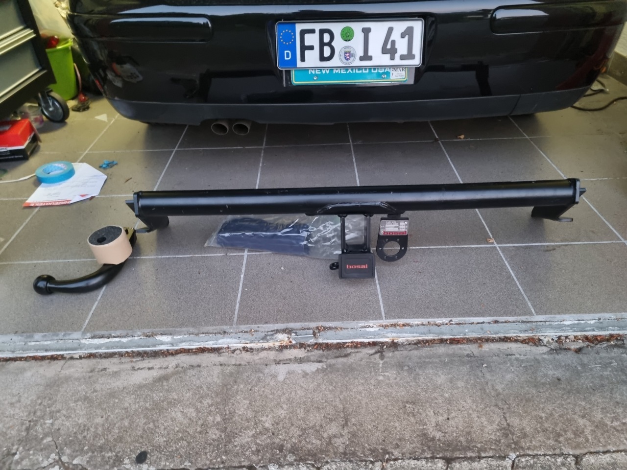

Dann mal die schon bereit liegende abnehmbare AHK in Richtung Auto geworfen...
Und den Satz Ersatz-Rückleuchten...
Den E-Satz baue ich die Tage mal indoor zusammen, vielleicht während eines Meetings oder so...

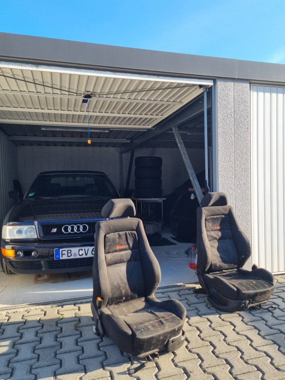

Mein Sattler gibt momentan ziemlich Gas, momentan macht er die Vordersitze vom Audi Cabrio schick, direkt danach hätte er dann die Recaros gemacht...
Also zerlegt...

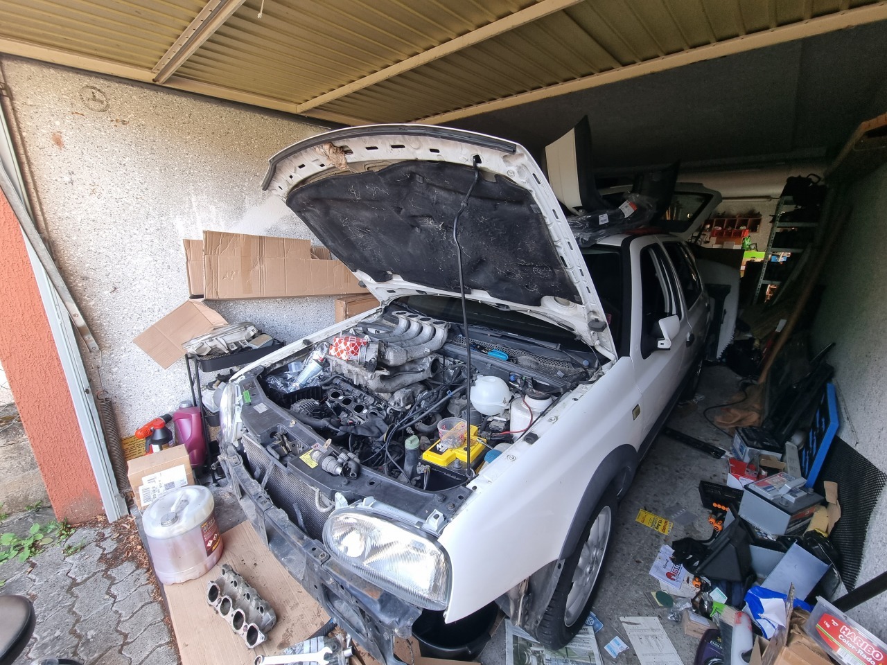

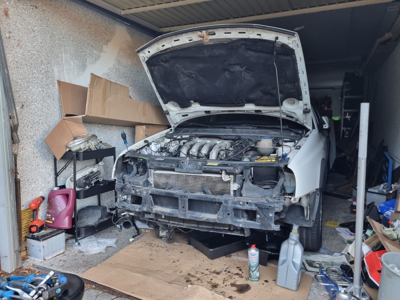

Und weiter gehts...

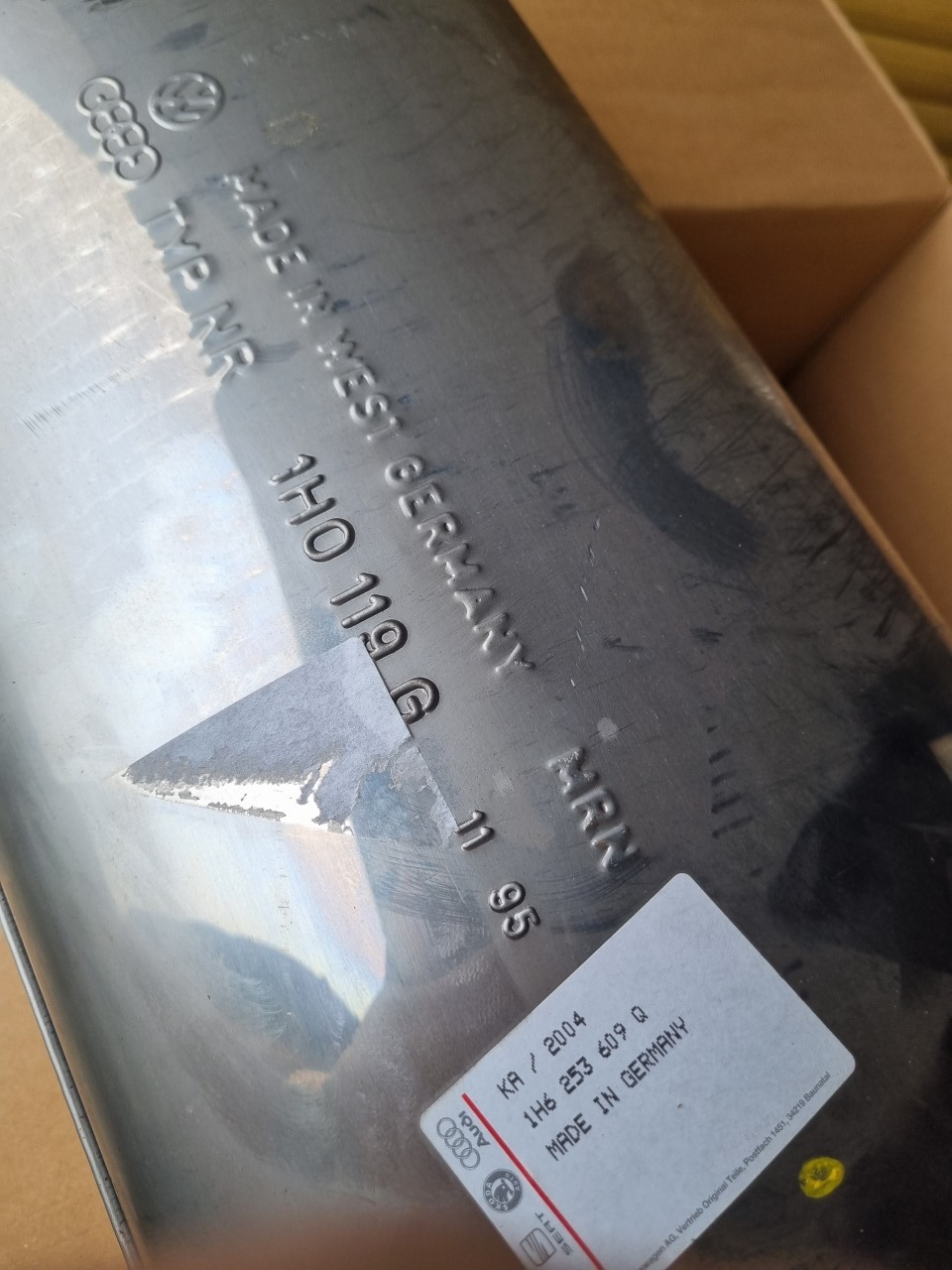

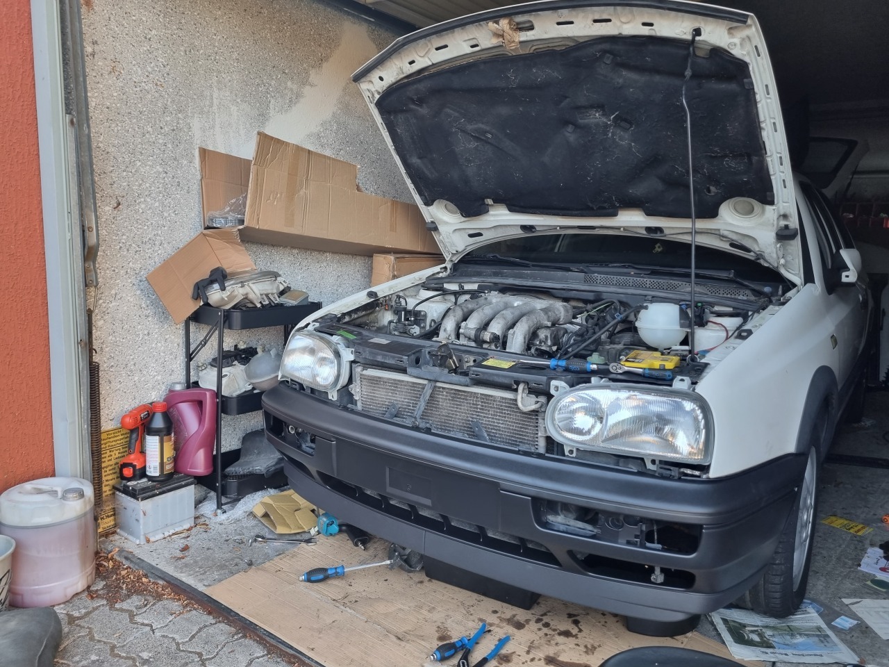

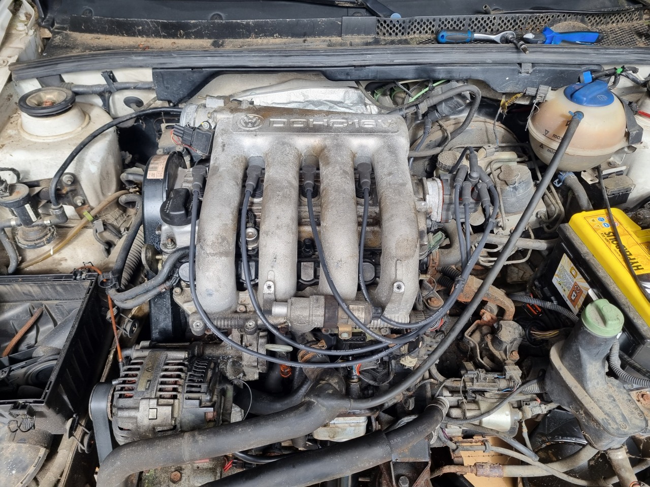

Der Motorraum ist bis auf ein paar Kleinigkeiten wieder vollständig, alle Riemen drauf, Zeit für Flüssigkeiten...

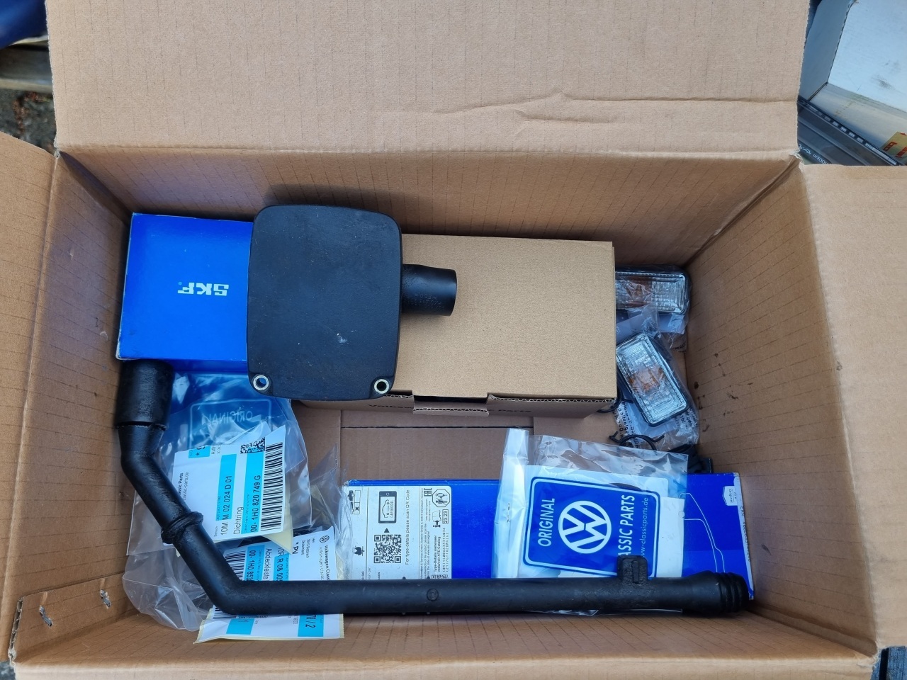

Dabei habe ich gelernt, dass der 35i eine andere Kurbelgehäuseentlüftung hat wie der Golf und die vom 35i beim Golf zwar passt, man aber den toten Stecker der Kurbelgehäusebeheizung (für kalte Länder) nicht drauf aufsetzen kann...
Passendes Teil ist unterwegs

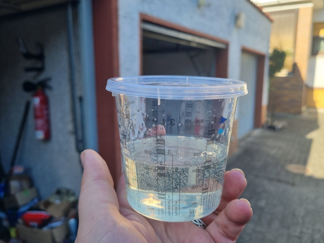

Erstmal knapp 6L Kühlflüssigkeit eingefüllt...
...und das ganze mal laufen lassen um die Kreisläufe zu entlüften...
Im Halbwarmlauf läuft er tatsächlich im Stand echt nicht so richtig gut, alle Zylinder sind aber da, fühlt sich fast so ein bisschen an als würde er keinen Sprit bekommen...
Wie war das? Tankanzeige gen 0 und der Restsprit ist mindestens 10 Jahre alt, also erstmal 10L Super Plus draufgekippt und schon hatte es sich gegeben...

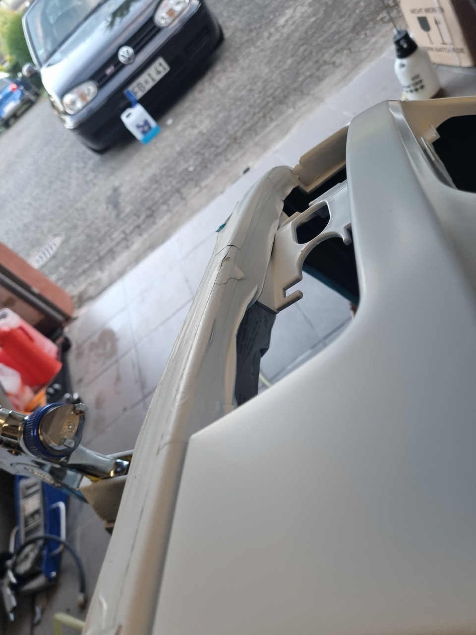

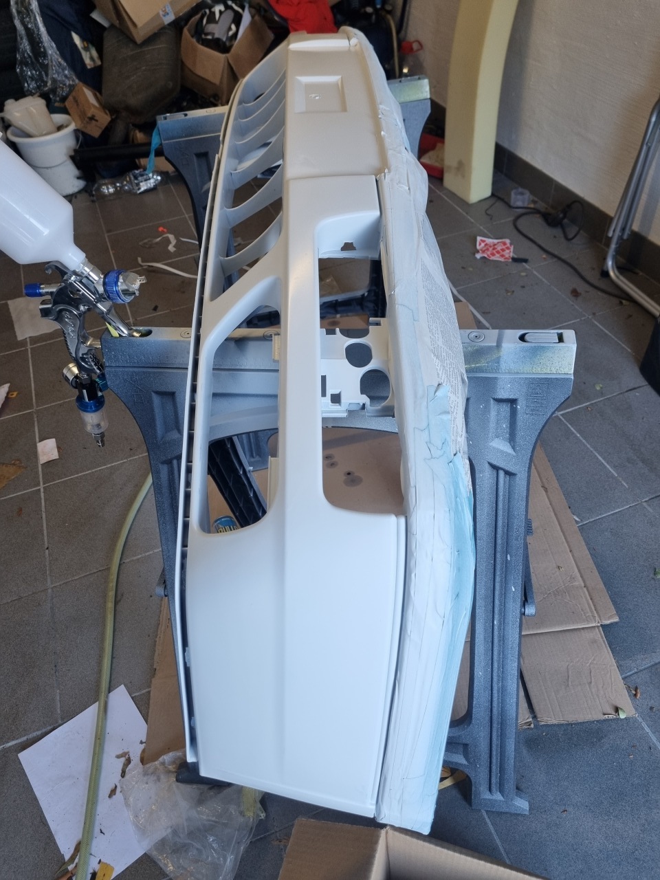

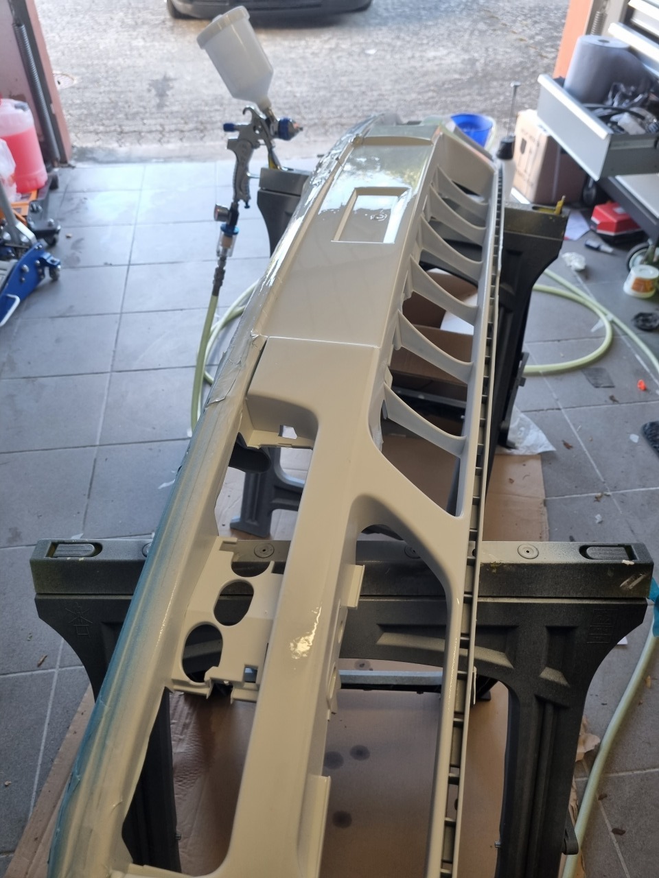

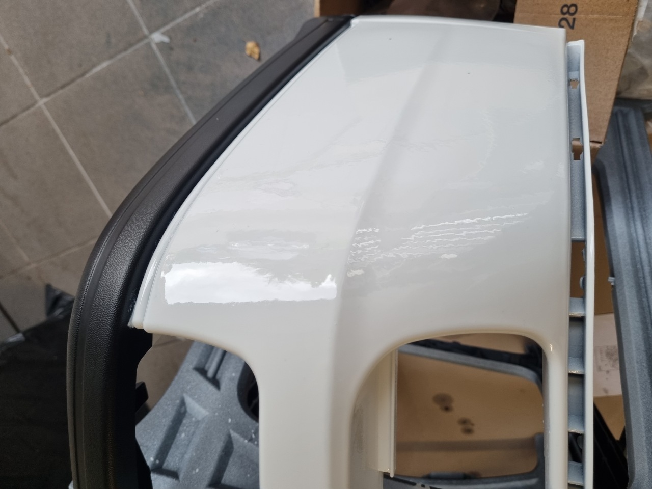

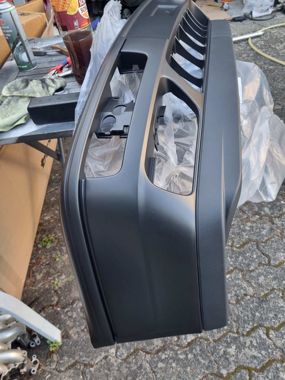

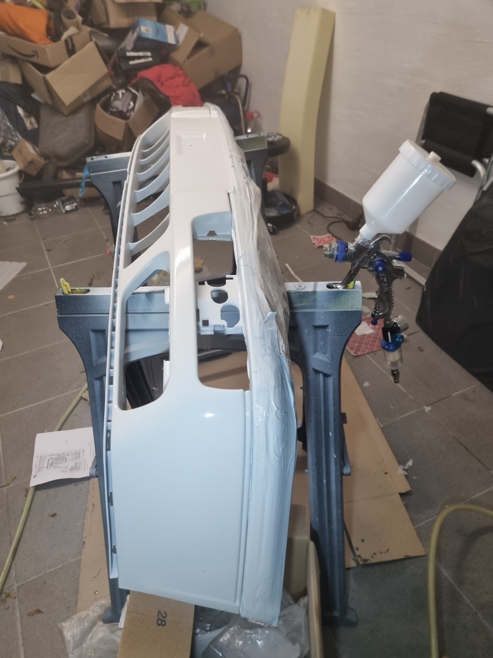

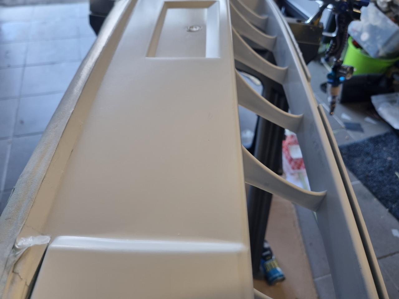

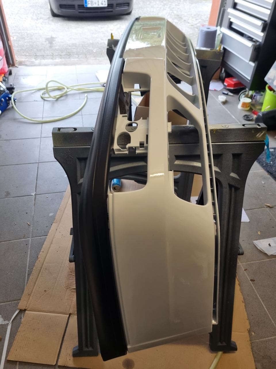

Samstag früh ma lden Stoßfänger drauf geworfen...ist vom Lack her zu hell, das Auto ist aber weder gewaschen noch geknetet und einfach nur verdreckt...nach einer Runde mit deR Poliermaschine wird der nochmal ein großes Stück heller werden, dann passts wieder...

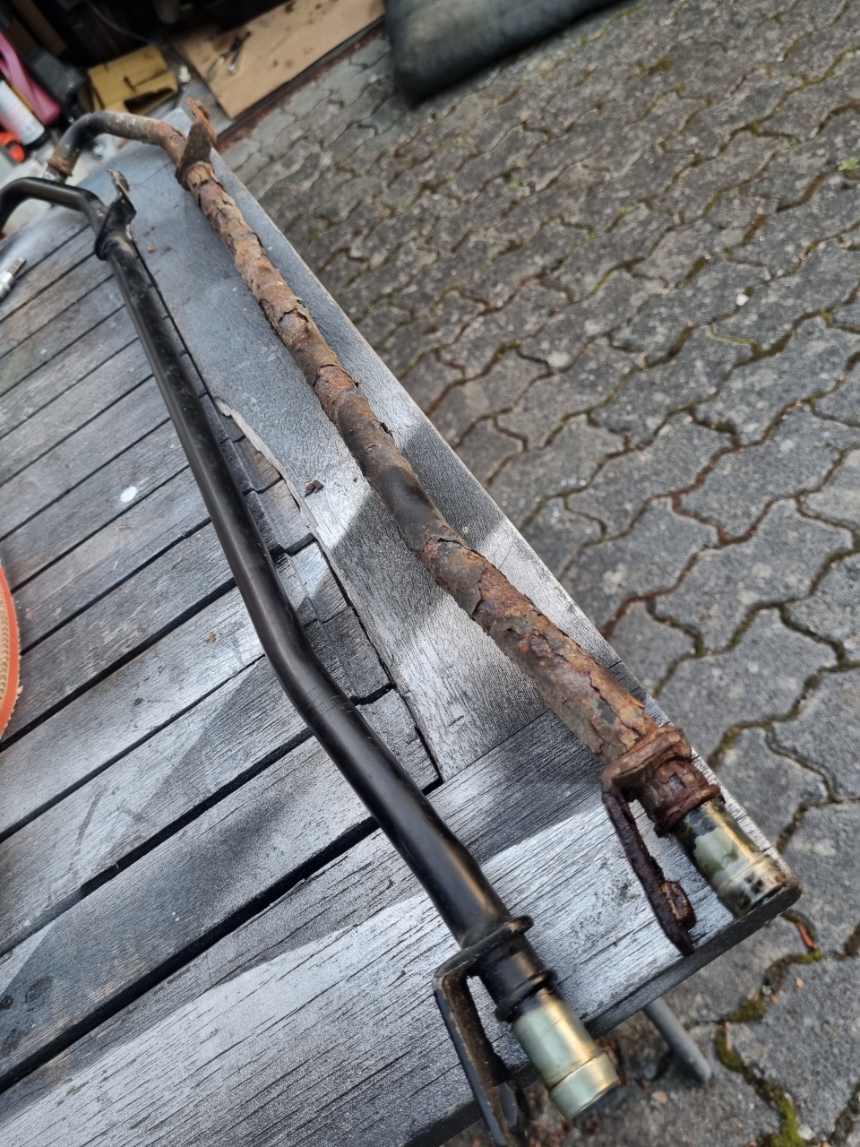

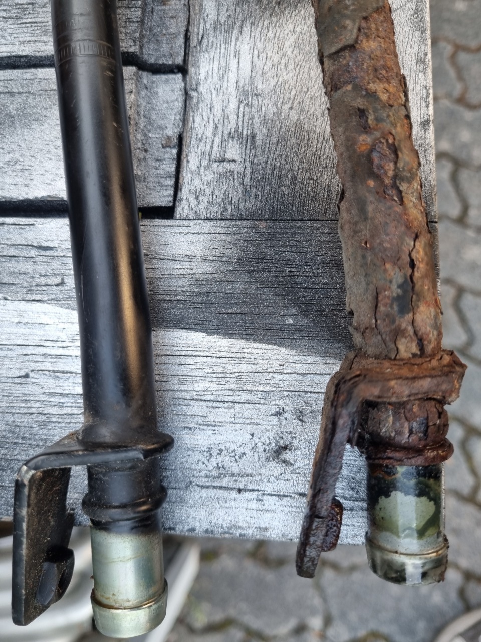

Das wurde dann relativ schnell abgebrochen, die Bremsschläuche möchten auch neu und die hab ich natürlich nicht hier...(hatte ich doch, wie ich später gemerkt habe...) und dabei wird evtl noch das ein oder andere Stück Leitung mit fällig...
Also mach ich die Bremse wohl anderweitig mal weiter...

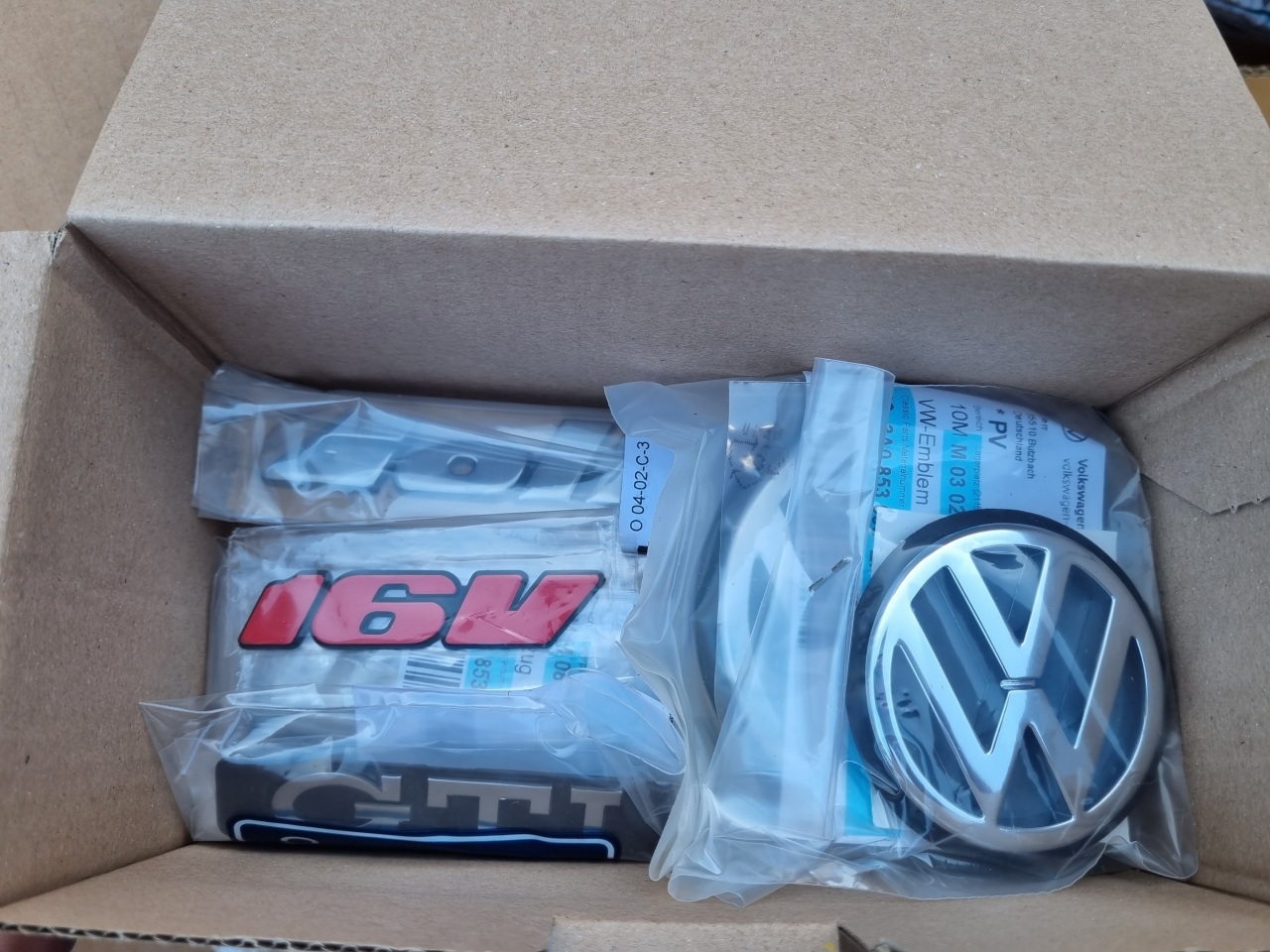

Dann noch zwei Bilder, das Auto hat auch seine Embleme jetzt endlich zurückbekommen...

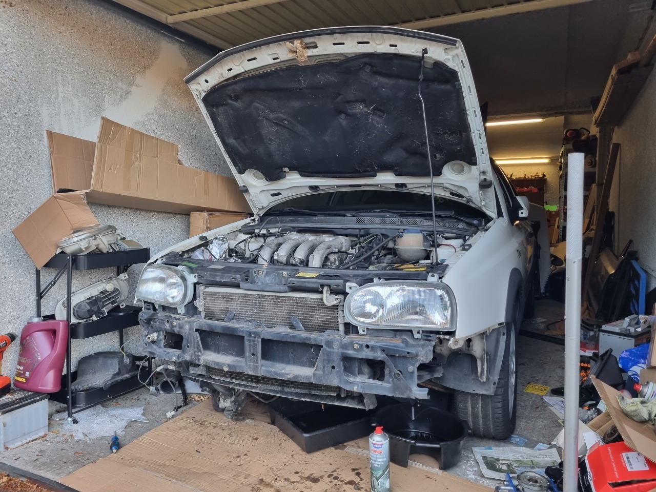

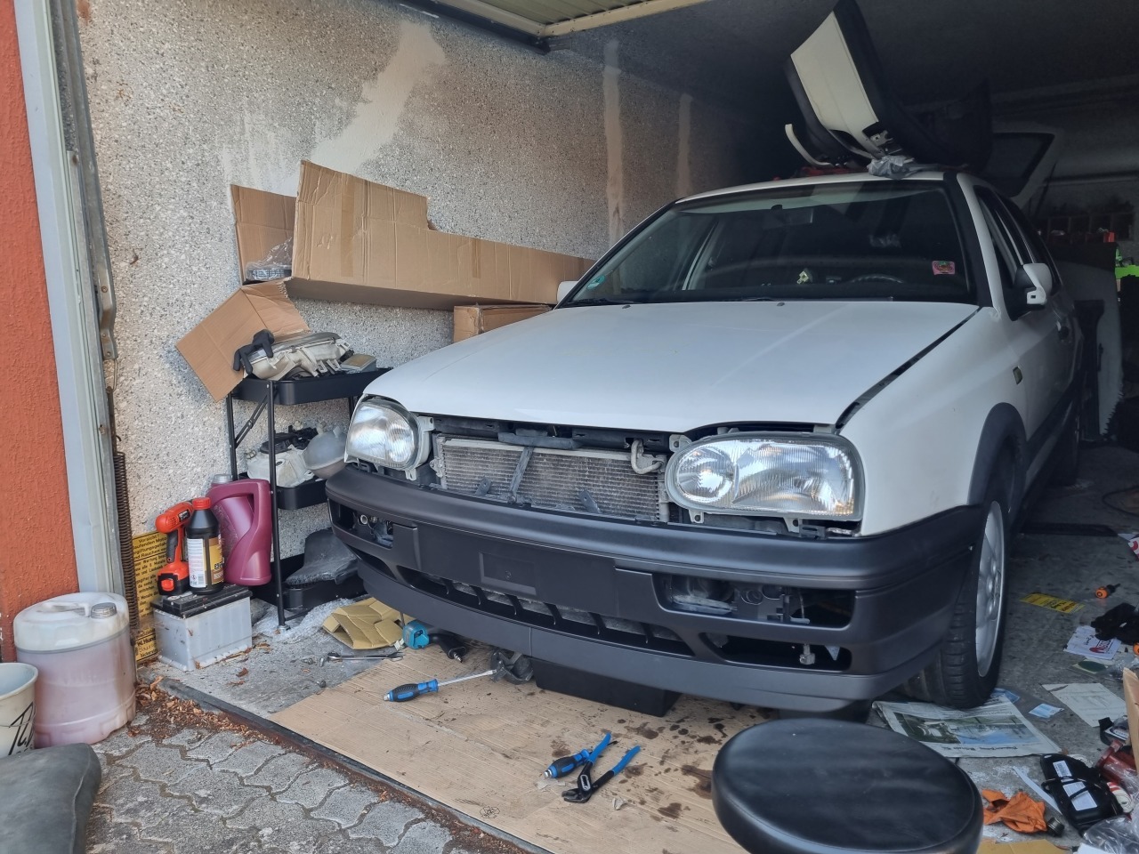

während ich auf die Bremsleitungen warte, hab ich dann mal die Front zusammengesteckt, sieht so langsam wieder nach Auto aus...
Leichter Sonnenbrand...
Kann man lassen...
