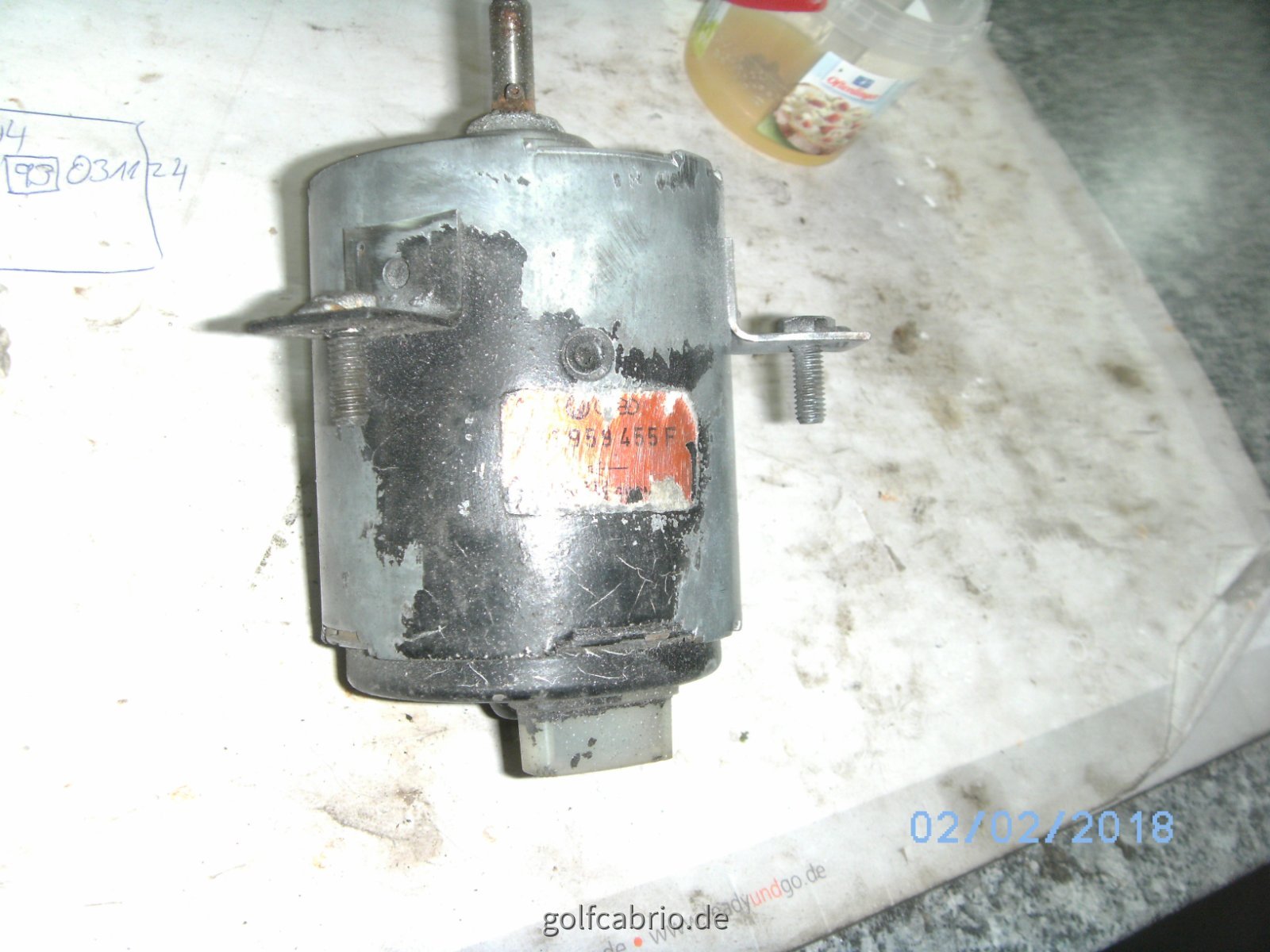

Ich habe auch schon des Öfteren das Flügelrad vom Motor getrennt. Das Flügelrad wird eingentlich nich auf die Welle getrieben sondern nur in einer ganz bestimmten Position wieder draufgesteckt und anschliessend mit der Sicherungsscheibe gesichert. Ich kenne 2 verschiedene Arten von Motoren wie das Rad auf der Achse fixiert wird.
1. in der Welle vom Motor sitzt ein Stift und im Lüfterrad sind dann Ausschnitte für den Stift.
2. auf der Welle sitzt ein Zahnrad und dementsprechend im Lüfterrad die Verzahnung.
Ich habe nur ein Foto mit Stift.
