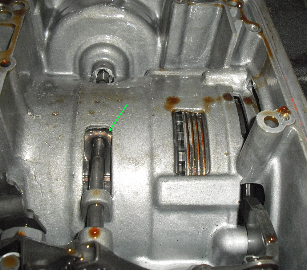

Das Bremsband lässt sich mit einem Finger bewegen, dann rutscht der Kolben schon ein Stück weiter rein. Die letzten Millimeter drückt dann die Feder den Kolben raus. Dafür musst dir wie bereits geschrieben irgendwas bauen / einfallen lassen. Ich würde mal alles ausprobieren was gerade so vor Ort ist, Spanngurt, Schraubzwinge oder mal zum Baumarkt fahren und eine Langmutter und etwas Gewinde holen.
Wow da sind die Ersatzteile aber schnell geliefert worden. Es kann passieren das beim herausziehen des Kolbens das Bremsband (grüner Pfeil) verrutscht, wenn das passiert ist kannst du drücken wie ein Bulle. Leider gibt es keine Möglichkeit das Bremsband durch die Öffnung der 2. Gang Bremse wieder in Position zu bringen. Hierfür muss der Schieberkasten demontiert werden, das sind aus meiner Erinnerung jedoch nur 12-15 Schrauben. Bei der Demontage fällt dir noch eine Feder und ein Kunststofftopf mit dem Durchmesser einer 2€ Münze entgegen (vergisst man schnell beim Einbau). Die Schrauben des Schieberkastens (Gehirn des Getriebes) mögen wohl ganz gerne mit Drehmoment angezogen werden. Positiver Nebeneffektiv durch die Demontage des Schieberkastens kommt deutlich mehr altes Öl aus dem Getriebe als bei einem einfachen Ölwechsel.
