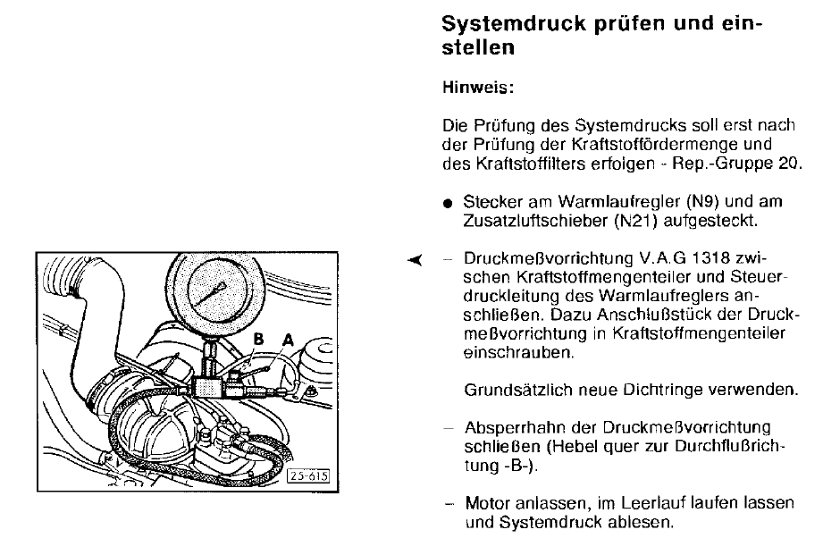

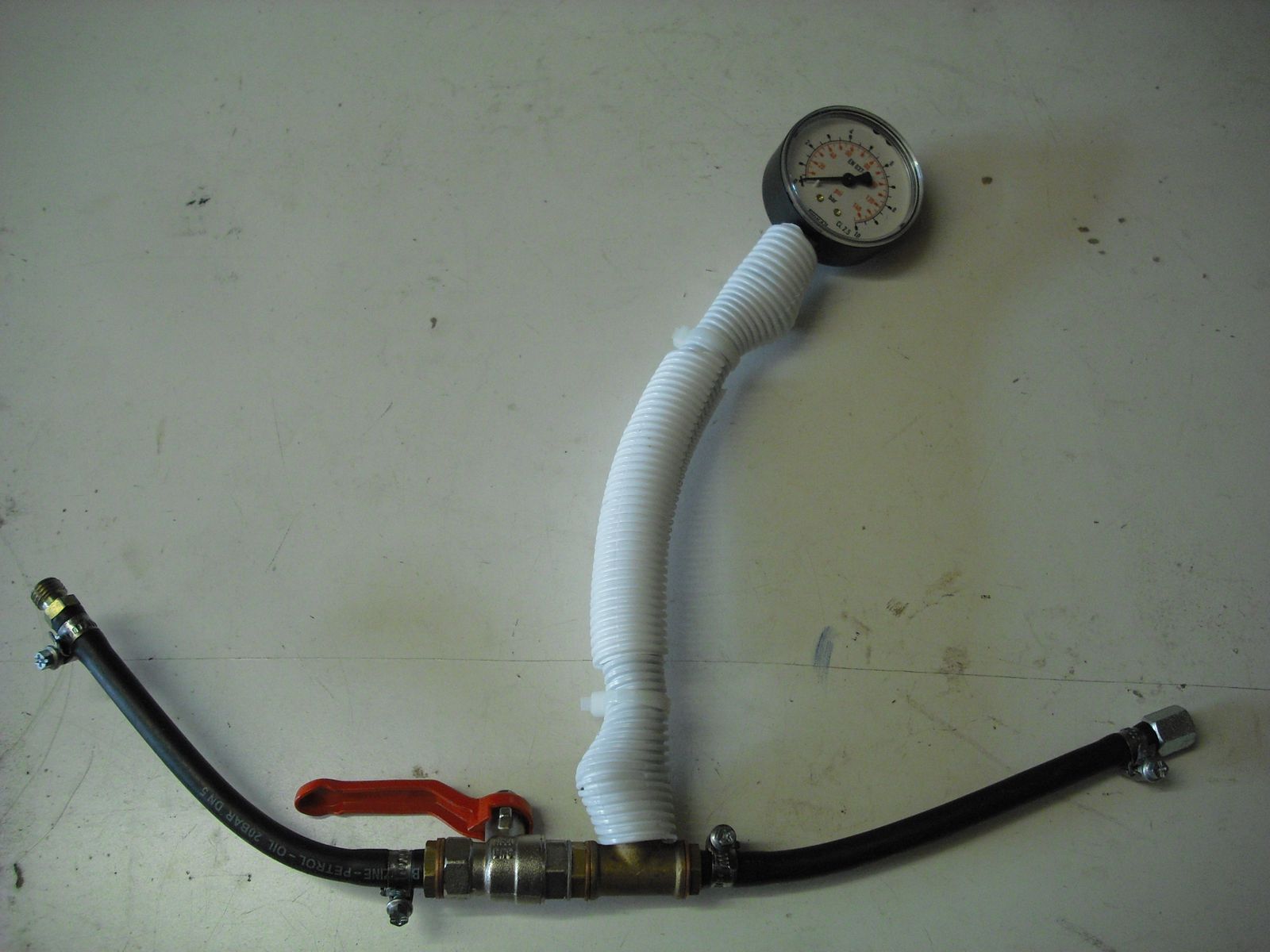

    Heißstartprobleme sind beim JH nicht ungewöhnlich. Bloß nicht blind den rund 200€ teuren Druckspeicher austauschen. Damit der Druck überhaupt entstehen kann muss das Rückschlagventil an der Kraftstoffpumpe in Ordnung sein, außerdem dürfen die Einspritzventile nicht nachtropfen sonst geht hier der Druck verloren. Eigentlich müsste erstmal eine Haltedruckmessung mit einem Benzindruckmanometer gemacht werden, dann kann man direkt sehen ob das überhaupt dein Problem ist.

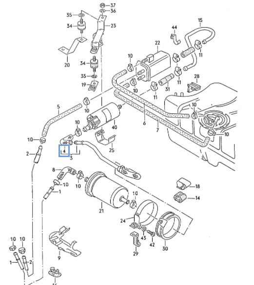

    Die Pumpe muss schon da bleiben wo sie jetzt ist, an die Stelle des Druckspeichers gehört eigentlich der Kraftstofffilter. Ich könnte mir jeodch vorstellen das der Filter bei dir durch den Umbau an eine andere Stelle evtl. sogar in den Motorraum gekommen ist. So müsste es aussehen:
    Kleiner Nachtrag, es wird die falsche Pumpe verbaut sein. Sonst hätte der kleine verpresste Druckschlauch zwischen Pumpe und Druckspeicher des JH mühevoll angepasst werden müssen und das nur um ein überflüssiges Teil anzuschließen. Kann ich mir nicht vorstellen.
    Das der sehr teure Druckspeicher erneuert wurde zeigt wie wenig Ahnung der Vorbesitzer hatte. Eigentlich hätten nur die beiden Anschlüße am Druckspeicher abgeschraubt und verbunden werden müssen. An diese Stelle wurde auch schon herumgefuscht, eigentlich gehören da keine Schraubschellen hin. Die evtl. falls noch die falsche Pumpe verbaut sein sollte, mit den 5,5-6Bar Druck überfordert sein könnten. Gleiches gilt natürlich auch für den Rest des Weges bis zum Motor. Ich würde alles rauswerfen was nicht an den 2H gehört, auch den Druckspeicher. Unnötige und überflüssige Teile haben in der Druckseite der Kraftstoffversorgung nichts verloren. Außerdem lässt sich der Druckspeicher in der Bucht gut verkaufen;)
