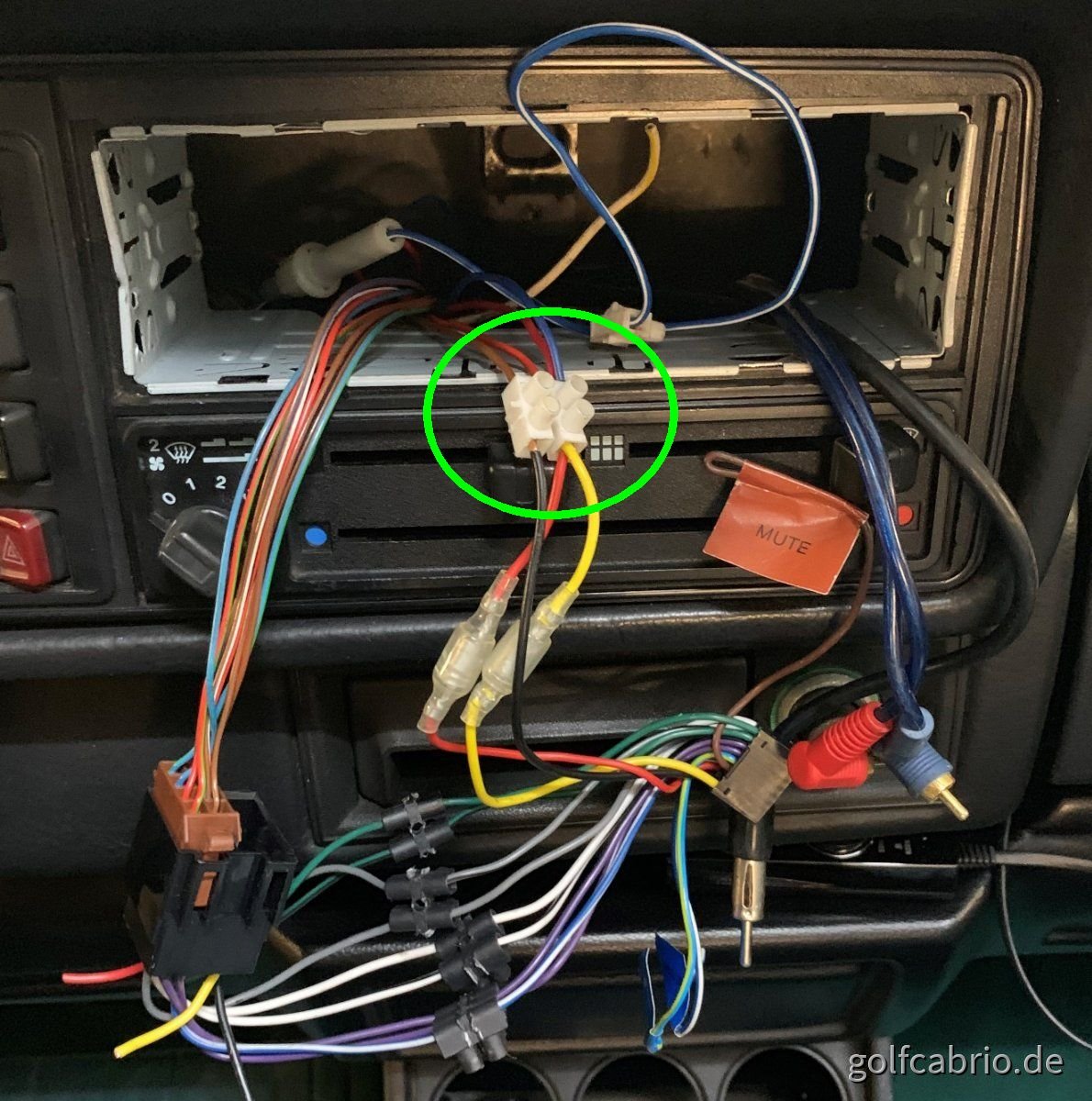

    Das habe ich schon viel schlimmer gesehen. Du brauchst erstmal einen schwarzen Systemstecker für die Stromversorgung. Sowas hier:
    Dann kannst du dir anhand dieser Kabel:
    den entsprechenden Kabelbaum für die Stromversorgung "rauszotteln". Insgesamt sollten dann 5 Kabel dran sein:
    Dauer-plus (12V +)
    Antennenausgang (brauchst du nur bei einer elektrisch versenkbaren Antenne)
    Beleuchtung/Licht
    Zündung-plus (12V +)
    Masse (-)
    Grundsätzlich gilt krimpen ist besser als Lüsterklemmen und löten ist besser als krimpen.
