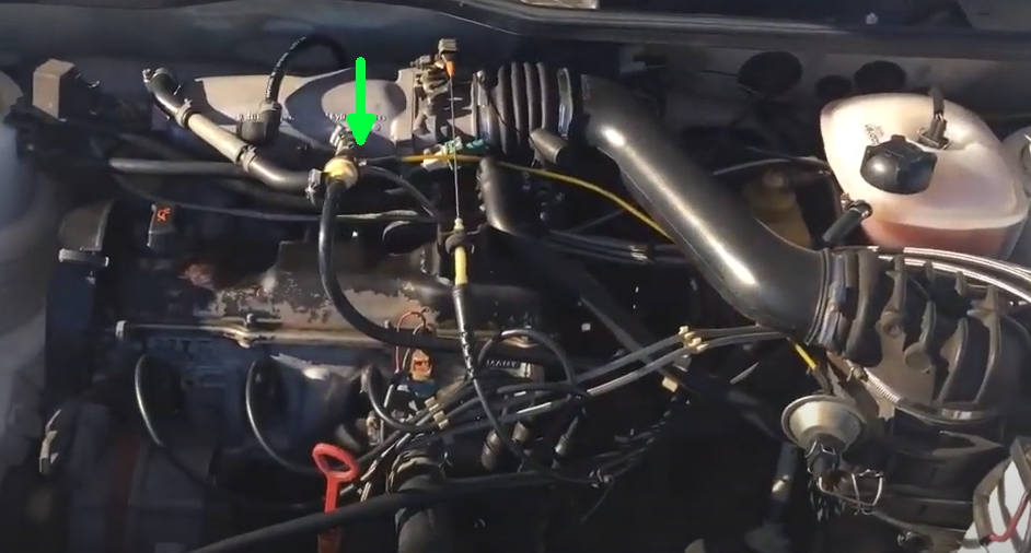

Das Rückschlagventil hat eigentlich immer 2 Anschlüsse sowie auf meinem Bild zu sehen. Sollte das bei dir nicht der Fall sein, kannst du ein T-Stück einsetzen und so den Schlauch anschließen oder einfach den Anschluss der nicht vorhandenen Verbauchsanzeige nutzen.

Der Anschluss erfolgt am Ansaugkrümmer direkt am Rückschlagventil vom Unterdruckschlauch des Bremskraftverstärkers. Hoffentlich ist das kleine Plastikrohr nicht abgebrochen.
Länger starten glaub ich fast nicht, in jedem Fall zieht er Falschluft was etwas die Drehzahl erhöhen wird und er wird in der Warmlaufphase etwas träger aufs Gas reagieren.
Passiert denn überhaupt was, wenn man gezielt Falschluft gibt? Beim JH kann man das Taktverhältnis mit einem Multimeter sichtbar machen, die Spannung verändert sich, das Steuergerät regelt nach und verändert je nach Störgröße das Taktverhältnis hörbar, um wieder auf Lambda 1 zu kommen. Ich glaube der Fachmann nennt sowas Regelkreisprüfung. Auch wenn der 2H andere Bauteile hat, ist das Prinzip identisch.
