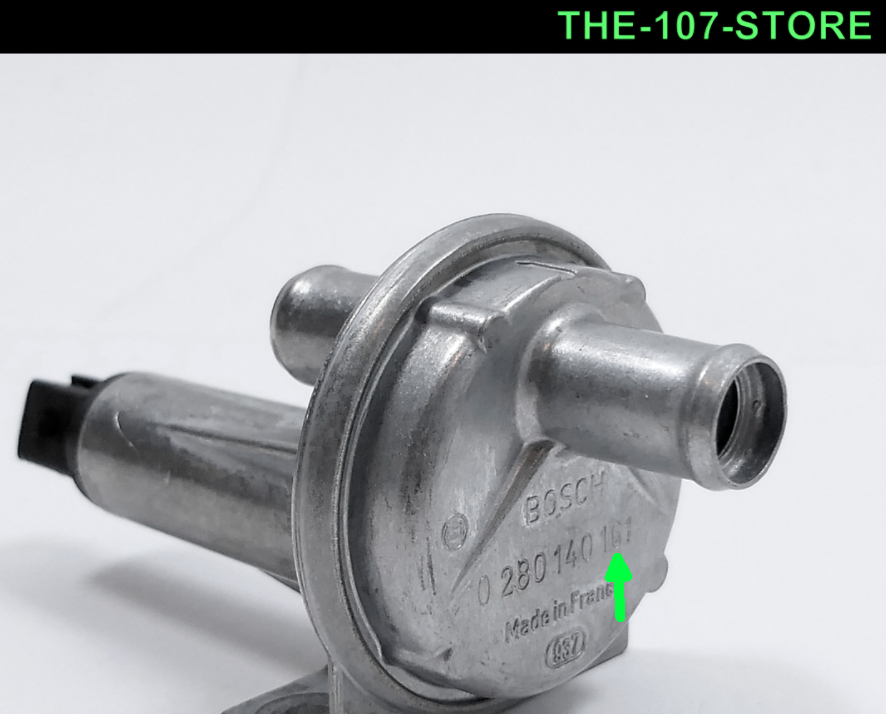

    Der Zusatzluftschieber das unbekannte Wesen.
    Zeitkomponente klingt gut, darin ist ein Bimetall das auf Motorwärme und vor allem auf die elektrische Heizung reagiert. Dadurch wird der geöffnete Bypass langsam geschlossen und bleibt es auch während der gesamten Fahrt. Regeln oder auf irgendetwas reagieren kann der ZSLS nicht.
    Die Idee den ZSLS von anderen Modellen zu nehmen ist sicher nicht falsch, leider weiß man nur nicht wie sich der ZSLS aus einem Opel, Mercedes, Saab usw. im JH verhält. Öffnet er kalt nicht weit genug ist die Drehzahl im Keller, öffnet er zu viel wird es recht brummig. Die Bandbreite wird wohl von 700- ca. 2000rpm gehen. Unter 700rpm geht beim JH nicht dann greift das Zweiwegeventil ein. Die Zeit bis zum vollständigen Verschluss wird bei dieser großen Vielfalt an Bosch Teilenummern ebenfalls abweichen. Leider kann man vorab nicht herausfinden wie sich der fremde ZSLS im JH verhält, da geht wirklich nur ausprobieren. Und dann liegt es sicher auch noch ein Stück am eigenen Geschmack, ob einem etwa eine erhöhte Drehzahl gefällt oder nicht. Bei angenehmen "Cabrio-Temperaturen ist der Spuck eh nach 3-5 Minuten vorbei und das Ding ist dicht.
    Google liefert weder für 0280140258 noch für 0280140261 ein brauchbares Ergebnis. Toll wäre ein ZSLS den man noch neu kaufen kann. Das Problem ist nur, dass man nie vorher weiß wie sich ein "artfremder" ZSLS am JH verhält.

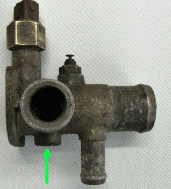

    Wir müssen erstmal den Unterschied zwischen Thermoschalter und Thermozeitschalter klären. Der Thermozeitschalter ist von oben in den Flansch geschraubt und eindeutig der größte der 3 Signalgeber im Flansch, zuständig für den zusätzlichen Kraftstoff der beim Starten über das Kaltstartventil kommt. Da vor sitzt noch ein einpoliger Geber für die Kühlwasseranzeige. Von unten in den Flansch geschraubt ist der Thermoschalter. Die anderen beiden haben 0,0 mit der Lambdaregelung zu tun.
    Der Thermoschalter muss im Betrieb wegschalten, also Durchgang unendlich. Richtig, einfach die beiden Einzelstecker runterziehen hat den gleichen Effekt.

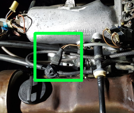

    Welcher ist das denn? Der blaue Schalter in Fahrtrichtung links im Block seitlich?
    Blauer Schalter? Du meinst das Kaltstartventil im Ansaugkrümmer, das hat damit nichts zu tun. Hier würde der Thermoschalter sitzen, wenn er noch da wäre:

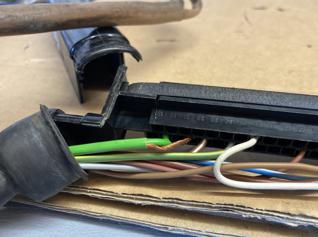

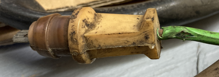

    Die Kabel für diese Unterdruckanreicherung sind da und angesteckt. Diese Kabel haben die gleiche Farbe, es kommt jedoch mehr fahrerseitig aus der Feuerwand.Die Kabel, die noch fraglich sind, kommen bei dem Lamdasondenzeug mit aus der Feuerwand.Da fehlt mir noch der Empfänger.
    Mach doch mal ein Bild.
    Moinsen Jürgen, das Wort "Verhau" gibts tatsächlich, habe ich noch nie zuvor gehört 8o Zu deinen Fragen:
    Wohin hätten die originalen Kabel gehen sollen, die die Farbe braun/weiß und braun haben. Diese Kabel kommen aus der Feuerwand und sind in einem Schlauch. An diese wurde der Überraschungsstecker angebracht.
    Das sind die Kabel für den Unterdruckschalter für die Kaltlaufanreicherung. Er hier:
    Der zweite Überraschungsstecker ist ein kleiner weißer Stecker mit den Kabelfarben blau/weiß und braun, der dürfte aber mit der Abgasgeschichte nichts zu tun haben.
    Weiß jemand, wohin der gehört?

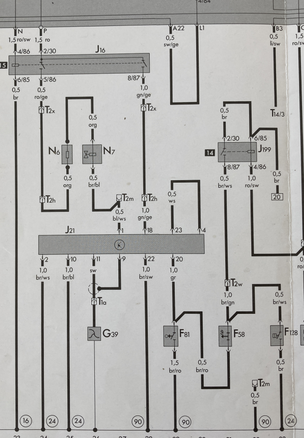

    ;) In meinem Stromlaufplan hängen 2 Relais am STG, einmal die Spannungsversorguung ohne die geht es nicht und das Relais für Kaltlaufanreicherung. Dieses Signal wird über den Thermoschalter ab 25°C weggeschaltet und kann bei der AU keine Probleme machen. Die Spannungsversorgung kann nicht weg sein, sonst würde das Taktventil nicht summen.
