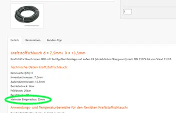

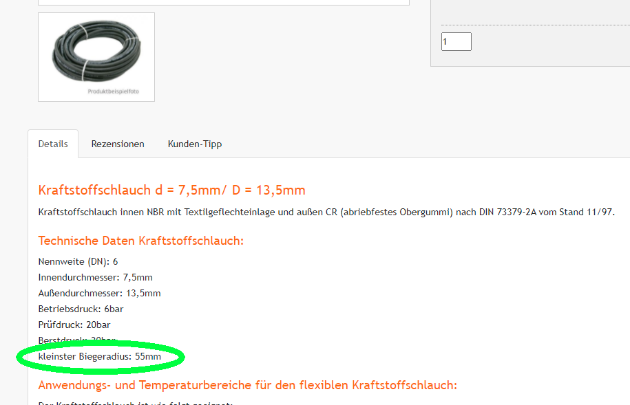

    Alles außer dem 10mm Schlauch ist eigentlich schon fast mit Kanonen auf Spatzen schießen. Mein Schlauch hält jetzt seit ungefähr 10 Jahren. Wenn ich das von dem Schlauch auf der anderen Seite der Pumpe auch behaupten könnte würde ich mich freuen.
    Ich würde nur auf die Quailtät des Schlauches achten, der laufende Meter darf gerne mehr als 3,50€ kosten. Wobei mit den verbleibenden Reststück könnte man die Prozedur 9x wiederholen8o

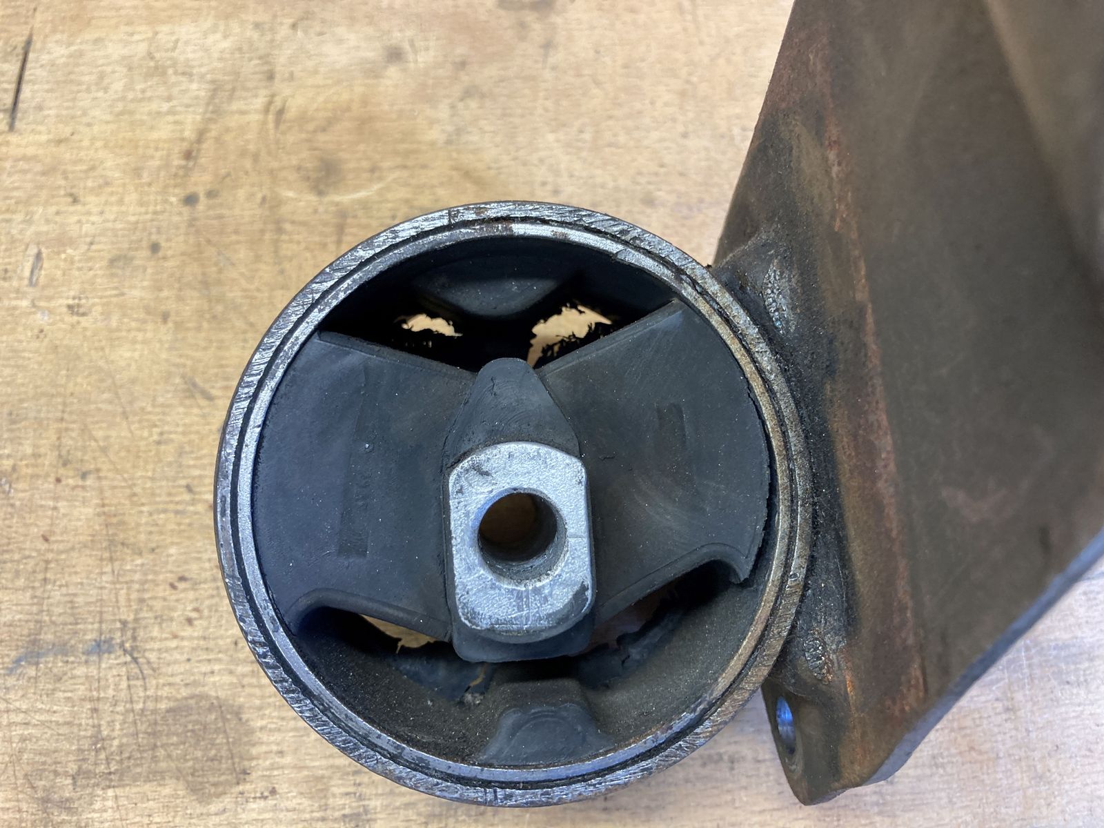

    Die Frage ist bloß, ist hart auch = gut? Die Lager gehen nicht kaputt weil sie zu weich sind, sondern weil die Gummimischung nichts taugt. Bestes Beispiel ist das Ruville Lager, gefühlt ist es sehr hart und lässt auch im Neuzustand deutlich Vibrationen durch. Eigentlich hatte ich gehofft, dass es sich im Laufe der Zeit etwas weich rüttelt. Das war leider nicht der Fall. Umso erstaunter war ich als es gestern auf der Werkbank lag, es hat sich nicht weich sondern nur kaputt gerüttelt. Den Ausriss am Rand finde ich echt krass.

    Falls es dir hilft, von den 3 Kandidaten war das Febi "G" Lager (ich kanns mir auch nicht erklären) noch das Beste. Wie gesagt, richtig lange gehalten hat keins, auch nicht das Originale. Für Automatik würde ich nur noch das "G" verbauen, meiner Meinung mach kommt das besser mit den Vibrationen klar. Haltbarer ist sicher das "F" Lager.
    Ich kann da eigentlich nur ein anderes Auto empfehlen8o Das Thema stirnseitiges Motorlager ist ein ähnlicher Problemfall wie die Federbeinlager. Es wird viel im Zubehör angeboten und ist direkt nach dem Einbau oder kurz danach kaputt. Ich habe mittlerweile das dritte Motorlager verbaut. Erst Original (gabs damals noch), dann Febi und jetzt Ruville. Nach max. 3-6 Monaten sind die Lager durchgehangen, so wie auf dem Bild von avopmap. Das Ruville hat noch ein weiteres Problem, es ist so steif das man mit dem Wagenheber unter dem Motor direkt die Karosserie anhebt und nicht den Motor im Lager. Gibt bei Automatik tolle Vibrationen an der Ampel, etwas Golf Diesel Feeling ;)
