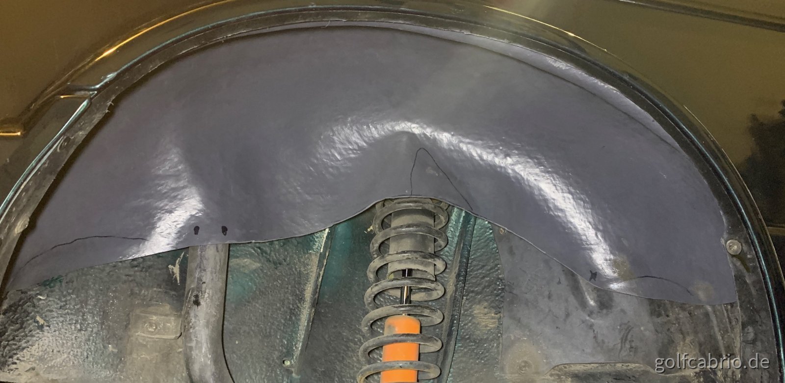

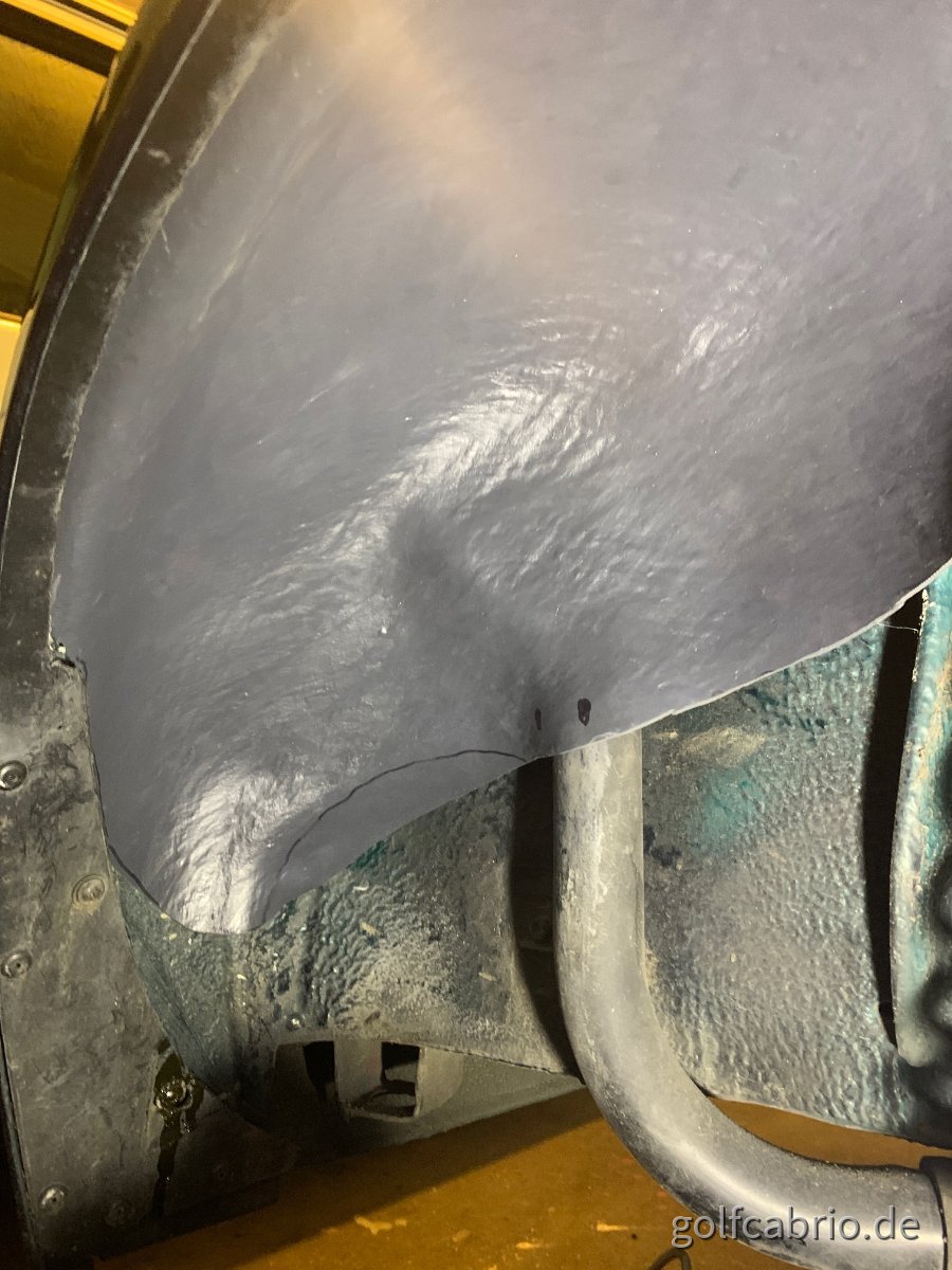

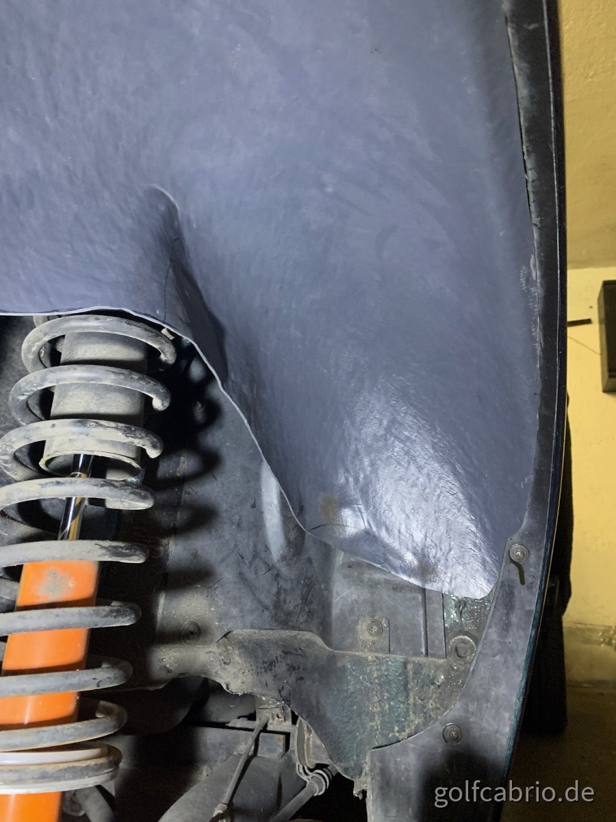

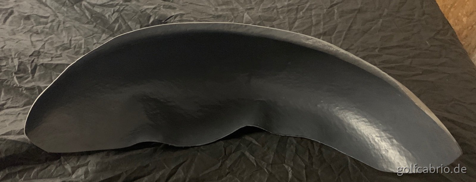

    weil ich mal wieder an unsrem Cabby gebastelt habe und mich über den traumhaften Zustand freue... der auch so bleiben soll trotz zunehmend mehr Einsatz im Alltag:
    Es gibt in der Bucht eine günstige Radhausschale für hinten. Ev. für Euch ein alter Hut, ich war froh das Ding gefunden zu haben. Damit ist das Tankrohr und besonders die Schmutzablage im Bereich Tankdeckel gelöst.
    Man muss ca 20% an den unteren Enden Zug um Zug abflexen ... und mit Heissluft lässt sich dann das Material perfekt ans Rdhaus anformen wo es nicht ganz passt. Für ein STD 80 er mag es auch ohne Änderung gehen, am Classicline ist da zuviel VW Verbreiterung im Weg.
    Ergebnis (habe dann noch eine Aufsteckdichtung montiert zum Radlauf hin) macht wirklich Freude, nun kann man auch mal im Regen fahren...

    Servus
    suche in ebay unter
    RADHAUSSCHALE HINTEN RECHTS FÜR VW GOLF 1 I 17 SCHRÄGHECK
    33€ ... finde dje Art Nr nicht :(
    Pt steht drauf, könnte ein Talkumverstärktes PE sein
    ist ca 3mm dick und steif, habe es verschraubt aber hält ggf auch so
    lässt sich perfekt anformen
    und deutlich besser schützend als Lokaris..

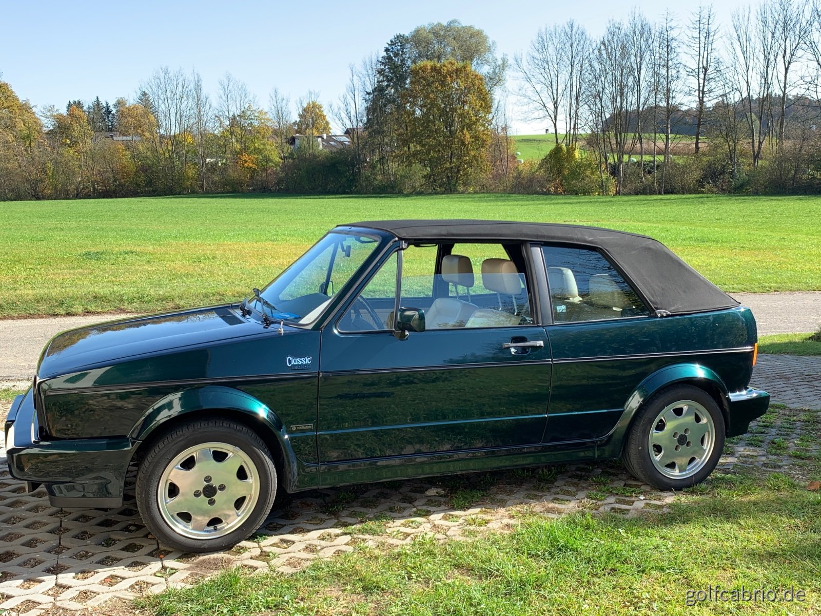

    ... darin ist das Ding verbaut, unser 2. Cabby und ohne 3PGurtumbau, Kids fahre jetzt selbst...
    3. Hand nur Sommer
    1991 2H
    130tkm
    orignial bis auf Auspuff Krümmer und Dämpfer sowie Kopfstutzen hinten, die müssen sein..
    keinerlei Rost, nirgends :) aber jetzt Winterschlaf

    • 30. November 2019 um 19:42
    • #8
    ja das ist das Teil
    fertig dann so:
