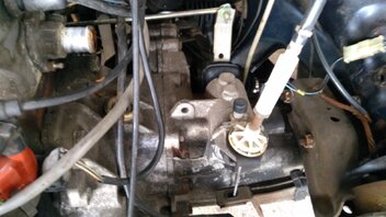

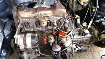

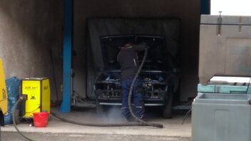

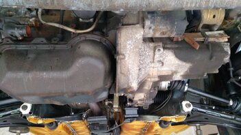

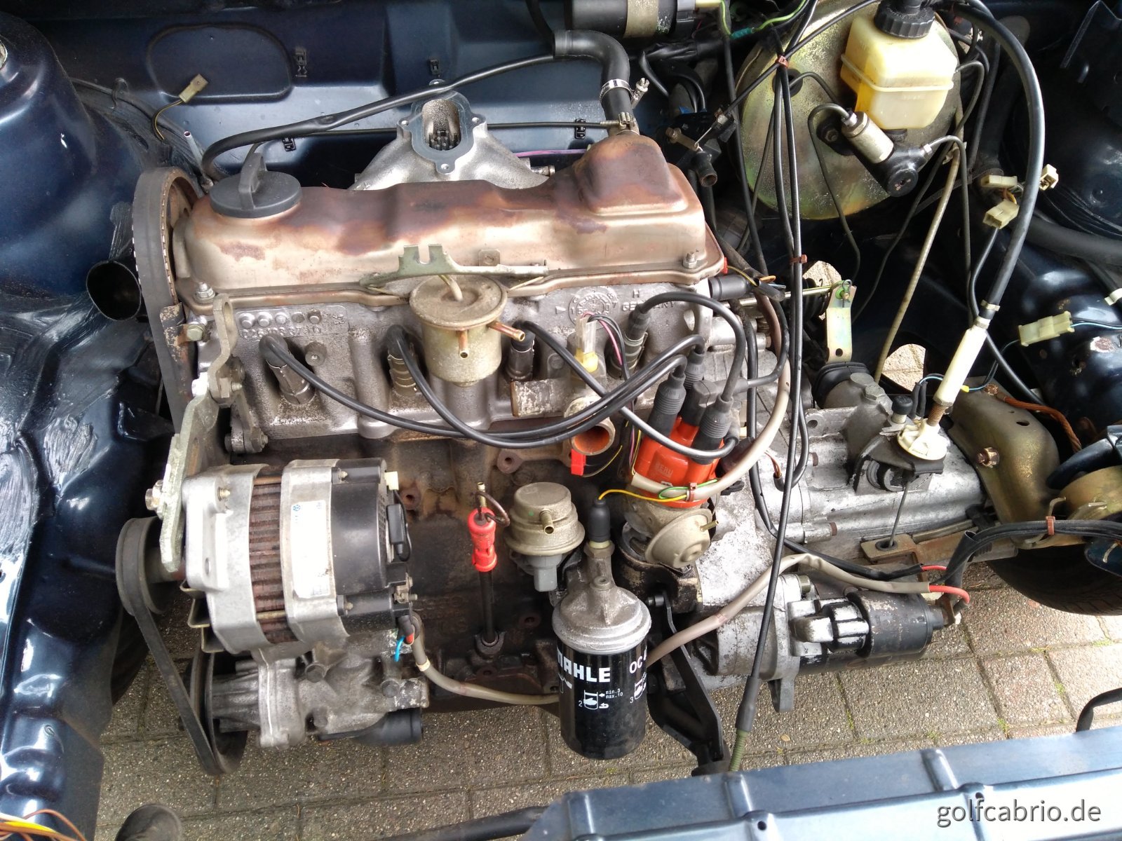

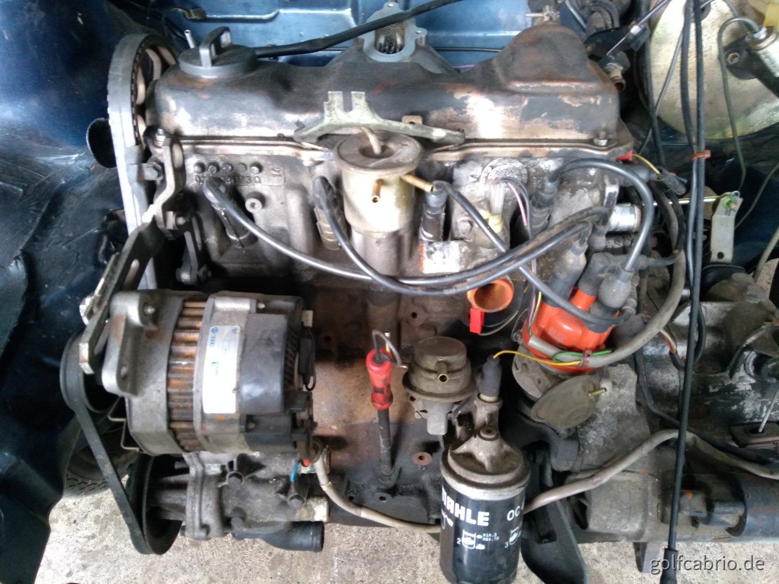

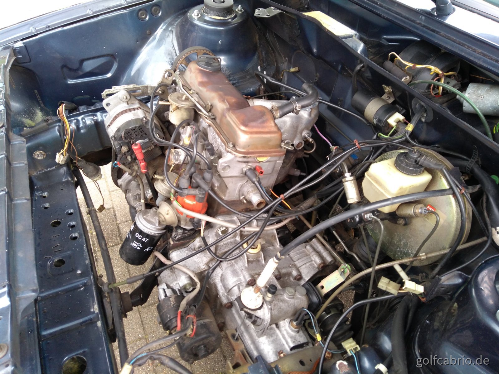

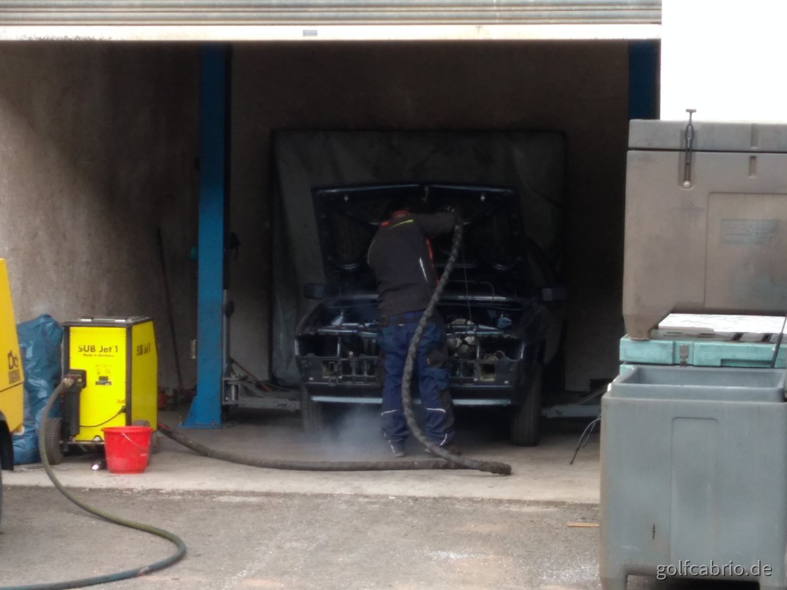

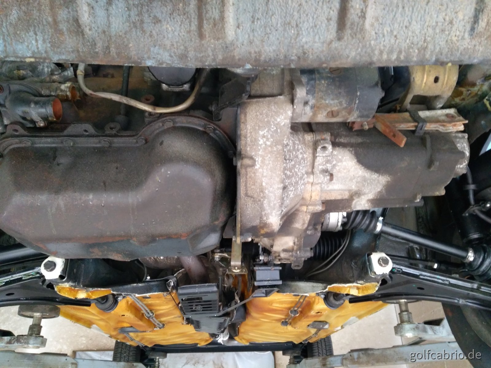

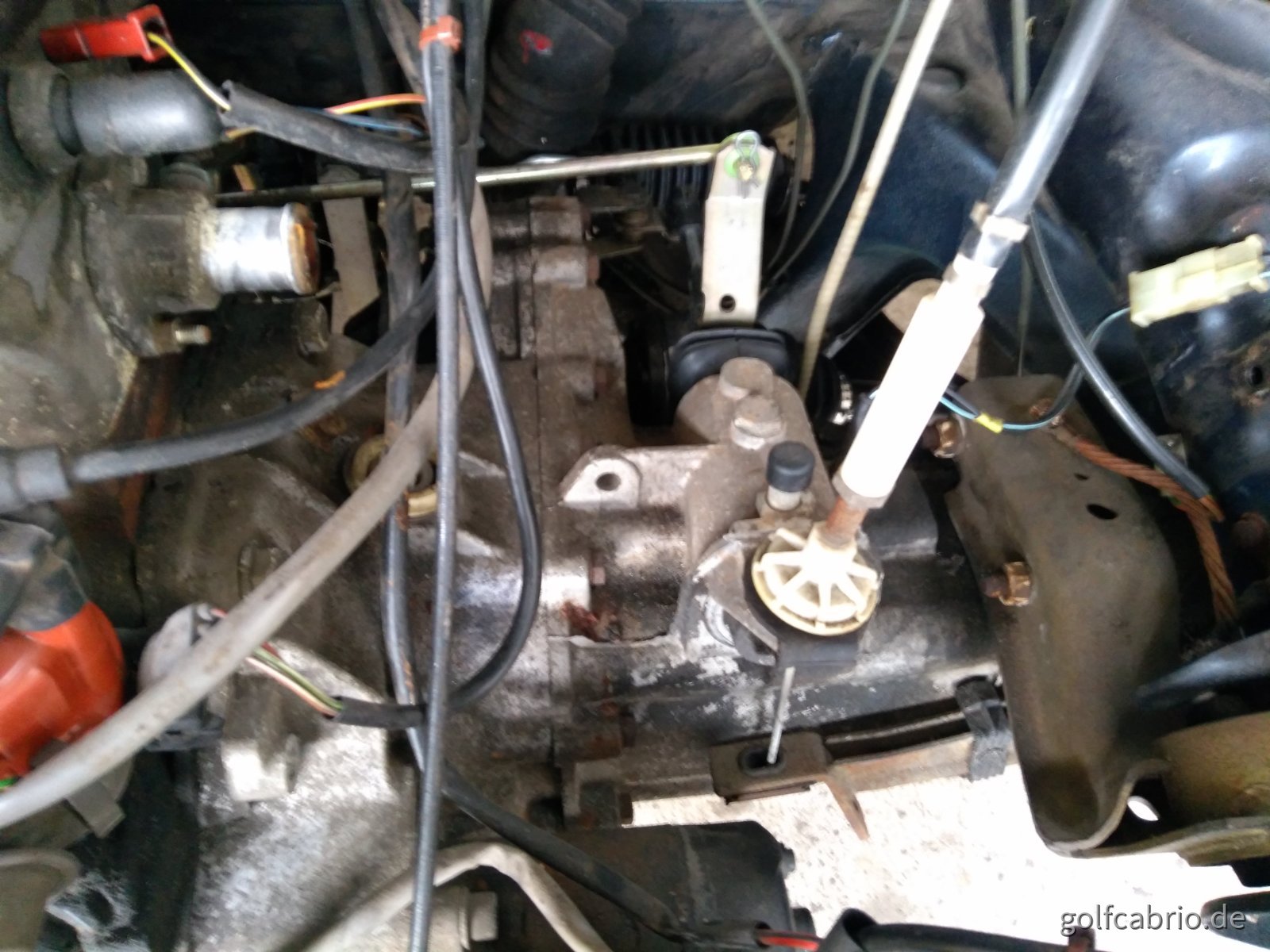

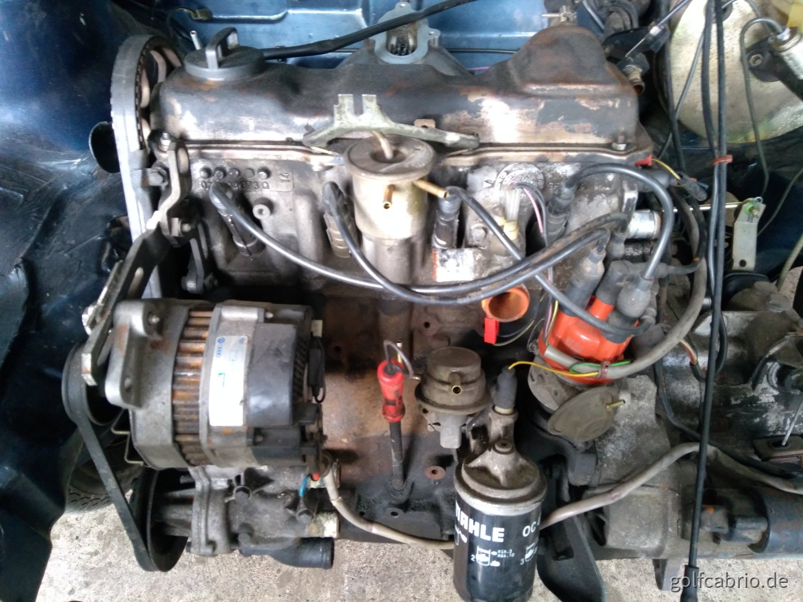

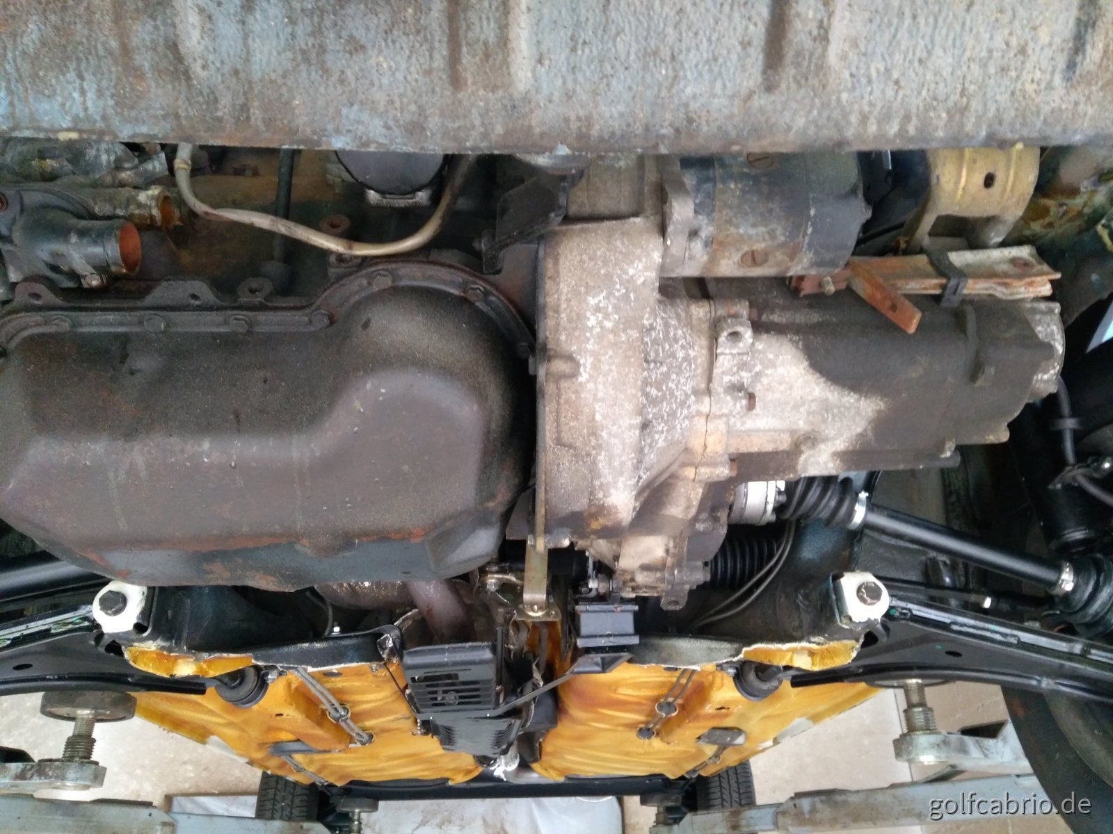

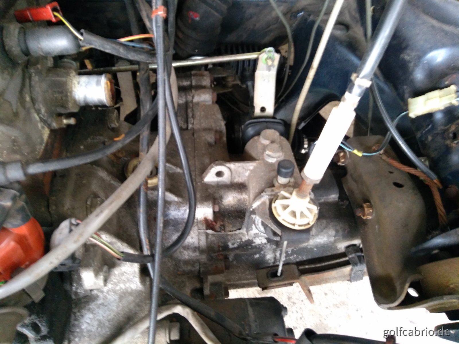

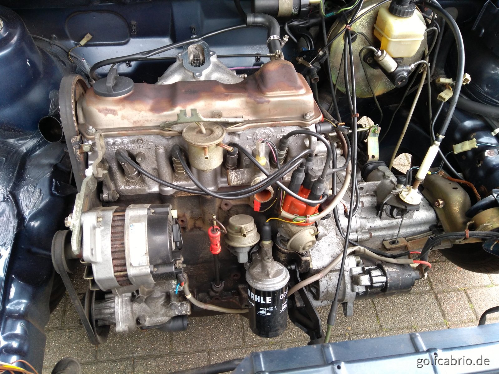

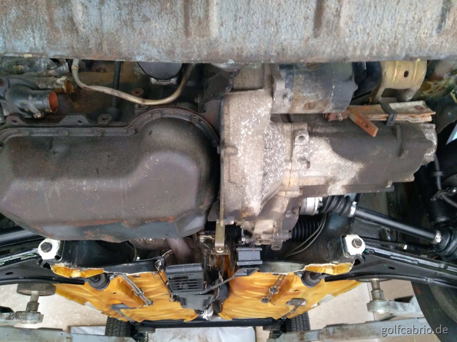

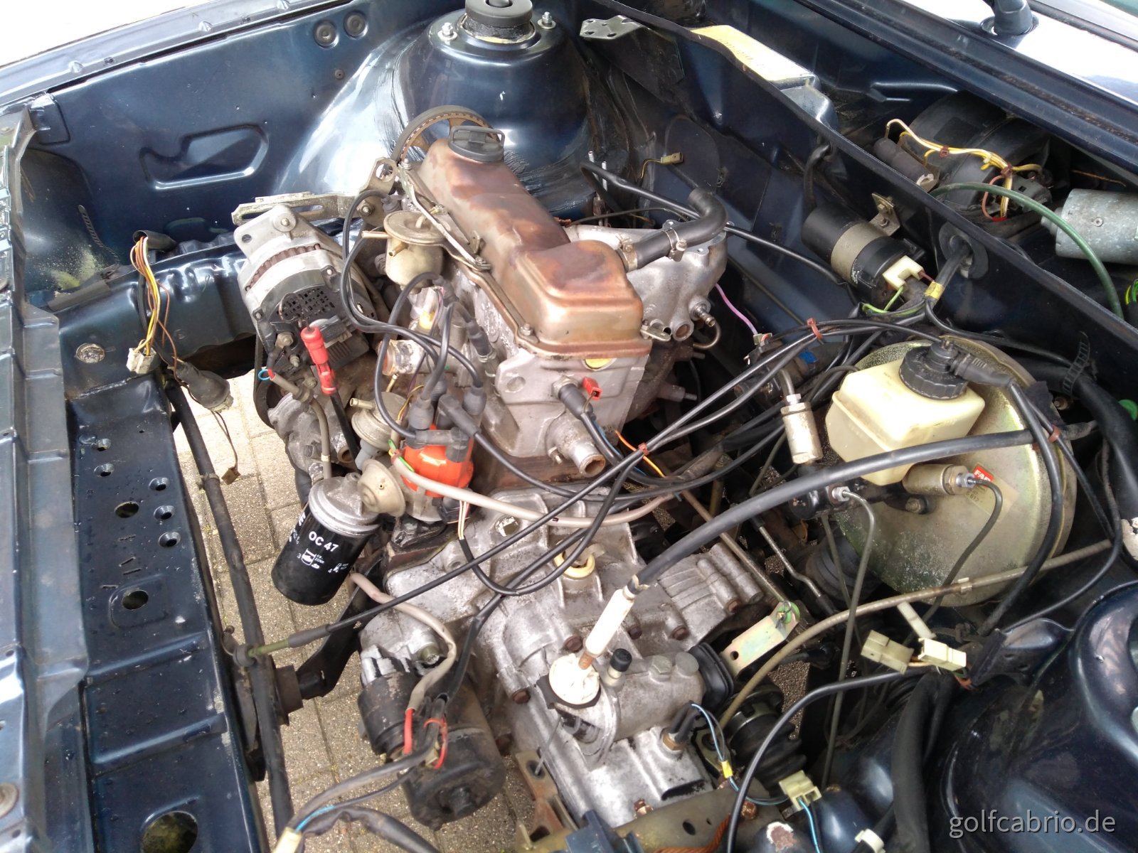

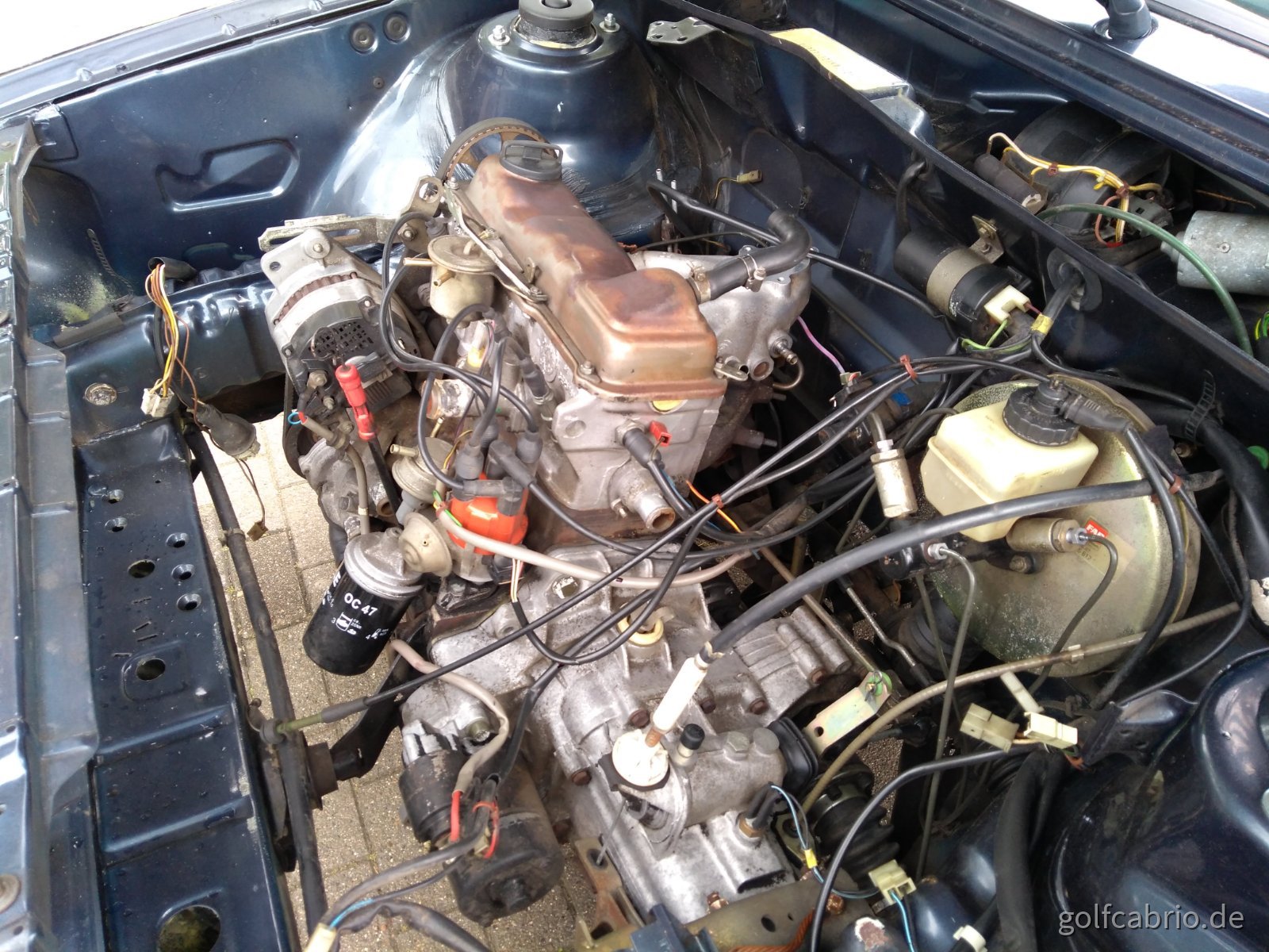

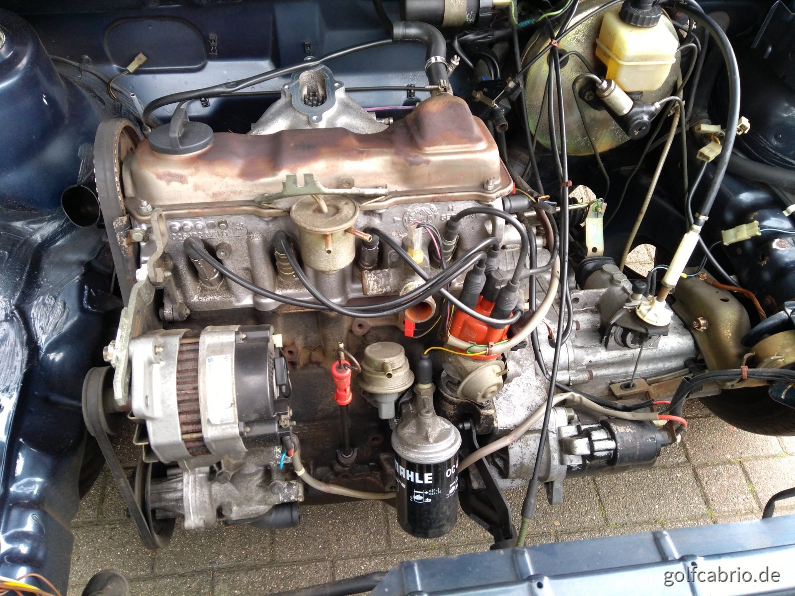

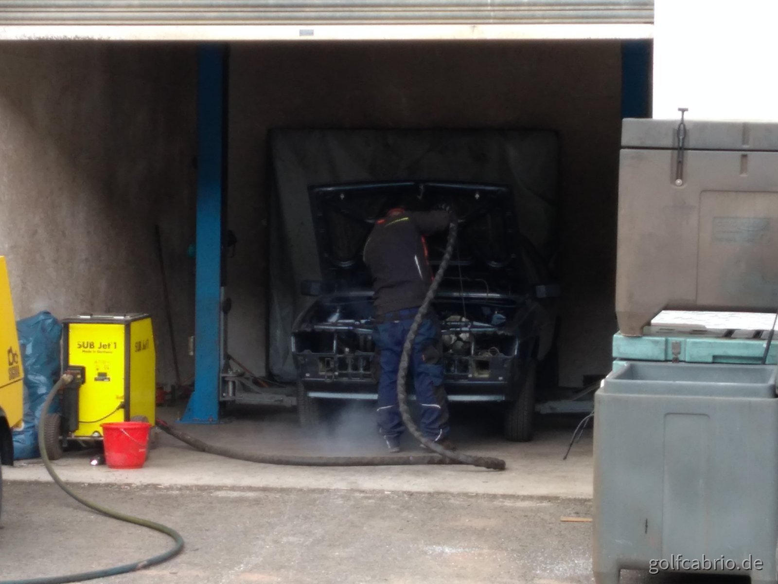

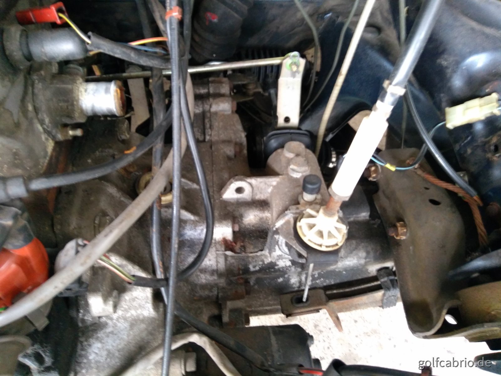

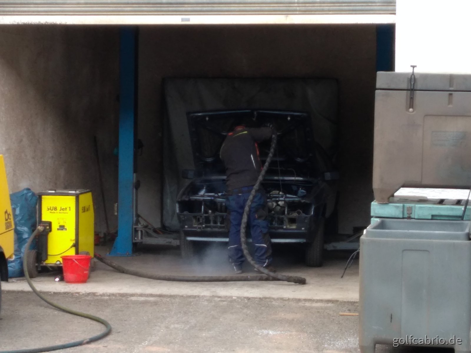

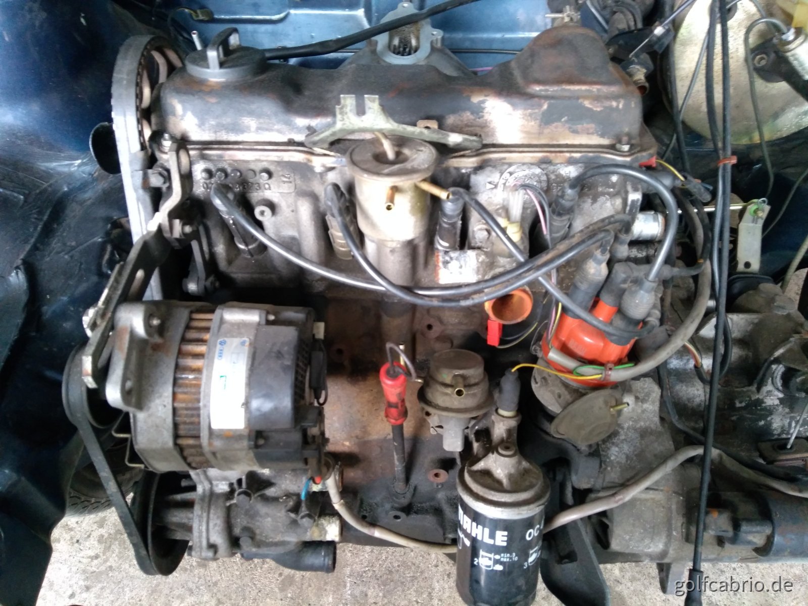

  • N'Abend, ich habe den Motorraum meines originalen 53 b vor ca. 1,5 Jahren mit Trockeneis strahlen lassen. Da ich ihn optisch nicht im Neuzustand haben wollte und will, bin ich mit dem Ergebnis zufrieden. Wenn das Ziel jedoch ist, dass er danach Neuwagenzustand an den eisgestrahlten Stellen hat, wird das nicht klappen. Ich füge mal ein paar Bilder bei. Da kannst du dir einen eigenen Eindruck verschaffen. Das Ergebnis ist besser als das einer Motorwäsche, aber eben nicht perfekt. Ich habe das auch machen lassen, bevor ich sämtliche Schläuche und Gummis erneuert habe, auch wenn das nicht bei jedem notwendig war. Das Trockeneis setzt Kunststoffummantelungen und Gummiteilen evtl. ganz schön zu. Den Ventildeckel habe ich dann nochmal in Schwarz matt lackiert. Gruß René
