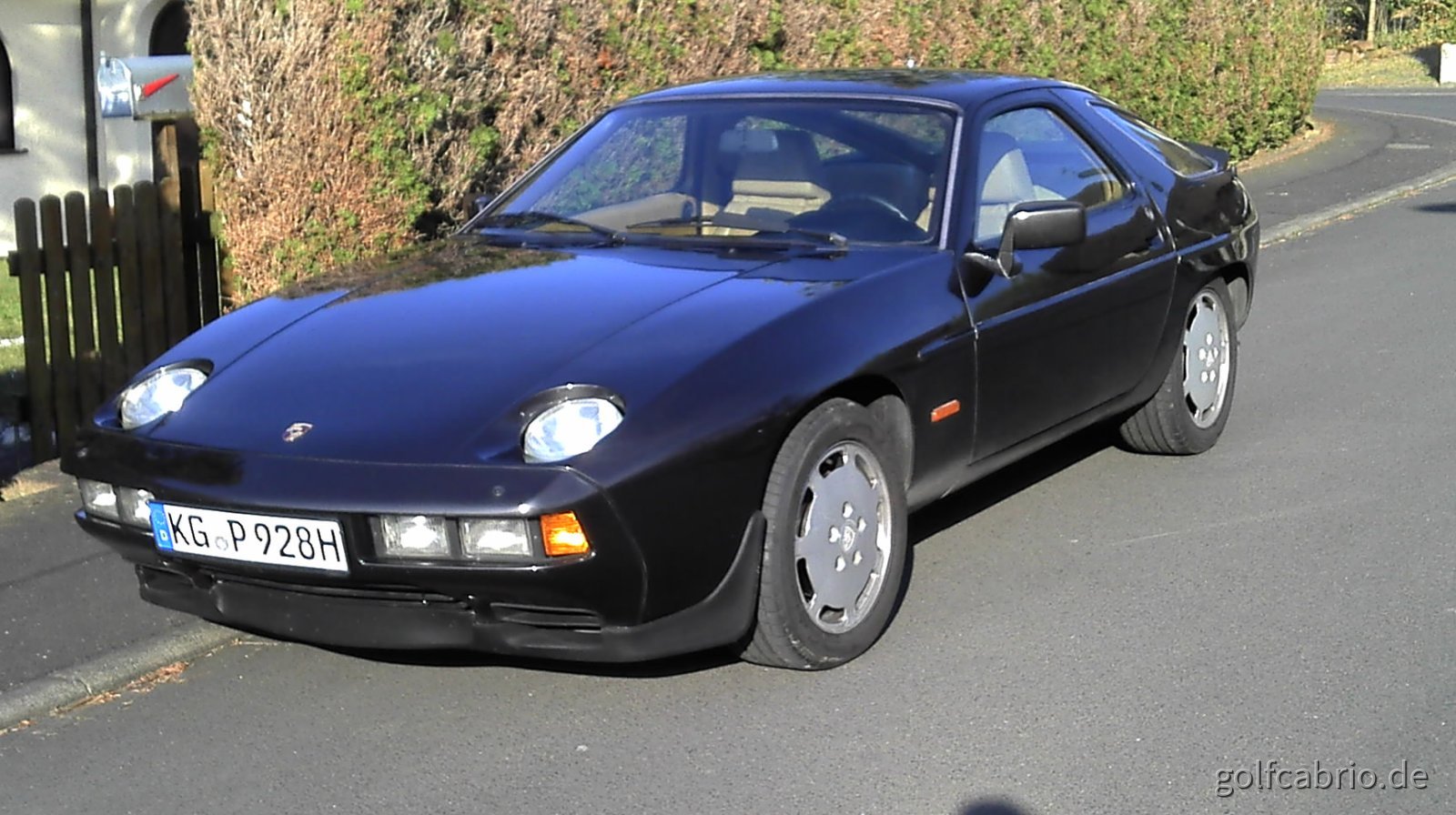

  • Hey Leute,
    ich habe mir nach fast 10 Jahren endlich wieder ein Cabrio (Sondermodell Aigner) gekauft dieser Stand 10 Jahre in einer Garage und ist daher fast Rostfrei.
    Jetzt möchte ich dem
    Kleinen Porsche Gullideckel Felgen kaufen in 7x16“ könnt Ihr mir hierfür vlt Daten zukommen lassen für die Eintragung beim TÜV.
    Reifen muss ich neu Kaufen daher bin ich hier noch relativ flexibel was die Größe betrifft ich dachte aber an 195-40-16“ um einen schönen schmalen Reifen zu fahren.
    Adapterplatten würde ich die HR nehmen hier bin ich auch noch unsicher welche Breite ich hier kaufen muss?
    Ich habe ein HR Twin Tube Gewinde verbaut.
    ich danke euch vielmals.

  • passen würden sie mit Adaptern nur wird es schwierig sie mit Reifencombi welche vorgesehen ist eingetragen zu bekommen weil diese soweit ich weiss keine ist welche für Porsche auf der Felge zugelassen war.
    Dies bedeutet wahrscheinlich das ein INPACT-Test vorliegen muss sonst wird es nichts mit der Eintragung.

    Ja.... früher hat niemand an den Impakt Test gedacht, steht heute aber in den Richtlinien für die Abnahme.
    Evtl findest Du noch jemanden der sich drüber hinweg setzt ......
    Aber es ist halt so .... auf dem Porsche sitzt ein Reifen mit evtl 225/50 auf der Felge .
    Diese Felge wurde mit diesem Reifen dem Impact Test unterzogen ..... ( simuliert den Aufprall des Reifens/Felge mit ordentlich Tempo einen Bordstein hoch) .... dabei darf die Felge sich nur in einem bestimmten Rahmen verformen und auf keinen FAll reißen.
    Nun packst Du da einen 195/40 drauf .... also viel weniger Gummi ....... dann muß mit einem neuen Impact Test nachgewiesen werden daß die Felge das auch mit diesem Reifen aushält .......
  • Ich würde einfach mal zu einer Prüforganisation fahren und mit denen sprechen. Wie Ulridos bereits sagte, gibt es immer noch Prüfer die dir diese Kombi eintragen.
    Mir werden zb 195 45 er auf der Le Castellet Felge eingetragen. Geprüft sind sie mit 185 55 und 195 50.
    Kleiner Tipp, fahr zu kleineren Organisationen wie GTÜ,KÜS usw. die dürfen das seit dem 1. April auch eintragen und sind evtl. ein bißchen williger.
    Ich kann die eine Herstellerbescheinigung zukommen lassen.
    7Jx16 H2 ET65
    7Jx16 H2 ET52,3
    8Jx16 H2 ET52,3

  • Hey Leute,
    mich war heute beim TÜV und habe mich wegen den Gullis erkundigt.
    er würde mir die Felgen eintragen mit Reifen 205/45-16 aber ich muss auf eine ET 25,30 oder 38 kommen mit Spurplatten.
    Weil er dafür Gutachten vor liegen hat.
    Jetzt meine Frage wenn ich Adapterplatten hole in 35 mm Pro Seite habe ich ja eine ET von 30 oder ?
    Bekomme ich das aber unter ohne was an der Karosse zu machen vorne wie auch hinten.
    Mein Wunsch 185/50 zu fahren ist damit leider erledigt 😖
