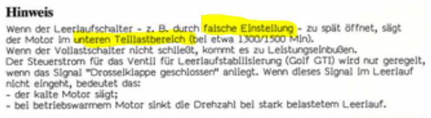

Habe hier noch ein Ähnliches Problem gefunden:
Leerlauf Probleme / Schwankungen 2H - www.GolfCabrio.de
Hier ein Video von ihm, bei mir ist es genau so, aber noch schlimmer:
Er musste allerdings nur den Leerlauf einstellen, werde das wohl als erstes machen, um eine Fehlerquelle auszuschliessen.
Und: Zündung korrekt einstellen! Hatte das auch schon als Fehlerquelle für diverse Probleme.
Habe jetzt mal meinen Leerlauf eingestellt, er Läuft jetzt um einiges besser und Gas nimmt er im Leerlauf viel besser an!!
