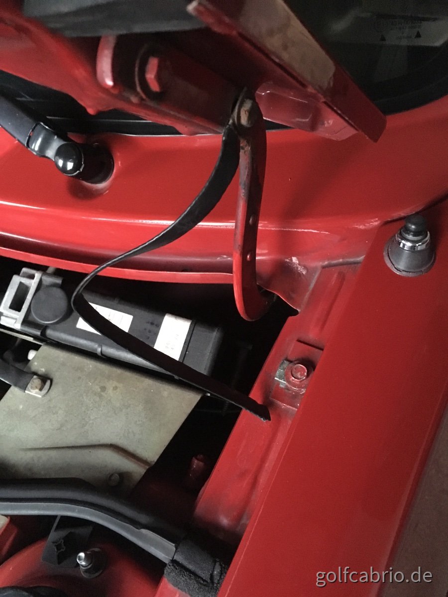

kann mit jemand sagen welche Funktion dieses Band hat und evtl die Teilenummer. Über Google finde ich leider nichts.
Das Band ist eine Masseband. Die Teilenummer lautete mal 533 971 537.
Ob es das noch gibt weiß ich leider nicht
Das ist ein Masseband, um die Karosse mit der Motorhaube zu erden.
Mit Teile-Nummer kann ich nicht dienen, ich habe aber diese Bänder aber
alternativ für wenig Geld im eigenen Produktprogramm meiner Firma.
Viele Grüße
Volker
Was spricht dagegen, das alte Band etwas herzurichten und weiter zu verwenden ![]()
Kann man machen, mich kostet aber so ein Band und ein bisschen Schrumpfschlauch als
Überzug höchstens 2 €, und da lohnt sowas nicht wirklich....![]()
Danke für Eure Rückmeldung.
Volker: wie kann ich das Band beziehen? Hast Du eine Internetseite?
prima.
Welchen Querschnitt und Länge braucht man?
(Ich habe mein Cabrio gerade nicht in Reichweite. )
6 bzw. max.10 mm² und Länge 200 oder 250 mm sind völlig ausreichend.
Viele Grüße
Volker
das dünnste reicht... ist ja nur zur Abschirmung .
Tut euch n Gefallen und macht Isolierung oder Schrompfschlauch drüber um Kontaktkorrosion zu verhindern ....
BTW ... ich fahre seit 20 Jahren ohne ... ![]()
Ich dachte das Masseband ist wegen dem Radioempfang (Abschirmung Motor: Lichtmaschine und Zündung)
Beim Golf 3 ist es meines Wissens verbaut, wenn man die Antenne im Kotflügel hat und nicht verbaut bei Dachantenne.
sag ich doch .... Abschirmung (der Störsignale )
Stimmt. Steht da, habe ich übersehen. Dann stimmt mein Wissen dazu ☺
