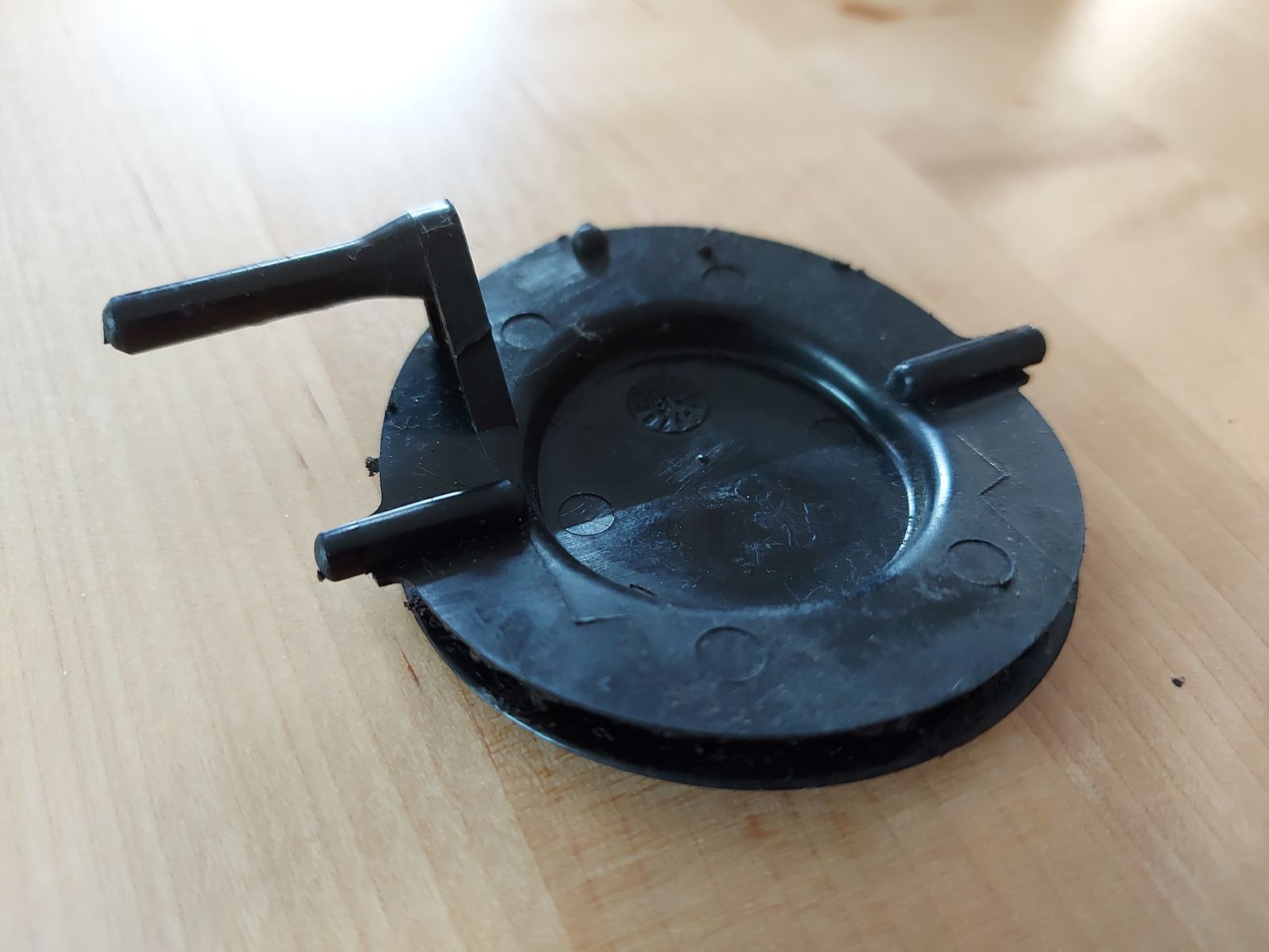

Alles anzeigenDa hat mich der Udo aka PHÖNIX die Tage auf eine Idee gebracht...
Die Abdichtung der Lüfterklappen
Einmal ohne alles
Die Überreste der alten Dichtung
Schaumstoff (oder wie das heißt) aus der Restkiste
schnibbel hier,schnibbel da,passt wunderbar
Der Vergleich mit und ohne
Es ist zwar nur Kleinkram aber ich denke das stelle ich ins Wiki,kann ja nicht schaden.
Bis die Tage ✌
