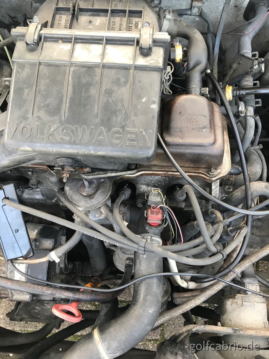

    Hallo ,
    Weiß jemand, welche Werte der Graue Temperatursensor haben soll ? Kann im Netz nur die Blauen für den H2 Motor finden .
    Ist der für den Kaltstart zuständig ?
    Hab noch den Schwarzen von unten , ist der Für die Anzeige ?
    Und der Rot/Braune hinter dem Grauen für die Lüfter ?
    Oder hat der graue nur die Blaue Farbe verloren ?
    Kann mir da einer Klarheit verschaffen ?
    Danke im Voraus.
    1,6l RE 53KW BJ 89

    Mit Werten kann ich leider nicht dienen aber ein Foto könnte vielleicht helfen.

    Bekomme das mit dem Foto nicht hin ,
    Habe den Temperatursensor im Netz gefunden und bestellt .
    Mal sehn .
    Nun habe ich bemerkt , dass auch noch die Ansaugkrümmerdichtung defekt ist .
    Stellt man die Zündung mit oder ohne Unterdruckschlauch am Hallgeber ein ?

    Oh , nu geht es doch mit dem Foto

    Rot = 251 919 369 B Thermoschalter für Saugrohrvorwärmung
    Grau = 191 919 369 B Thermoschalter für Startautomatic
    Schwarz = 251 919 501 D Temperaturgeber für Kühlwasseranzeige (Temperatur)

    Danke für die Hilfe , da die Baustelle nun noch größer geworden ist als gedacht , muss ich erstmal alles beseitigen , Unterdruckschläuche, Drehzahl lässt sich nicht senken , Vergaser verstellt ? Riss im Abgaskrümmer ...
    Ich vermute das Problem ist das Dehnstoffelement = 026 129 243 C . Je wärmer das Kühlwasser wird um so mehr wird das Standgas über das DE geregelt.

    Das kann ja so viel sein , Versuch mich erstmal zu belesen .habe wohl ein 2E2 Vergaser und der war so Fett eingestellt , in der Grundstellung läuft er aber wie ein Sack Nüsse im unteren Drehzahl Bereich .
    Die Verstellung mit dem Kühlwasser am Vergaser ist ja auch eigentlich simpel .
    Die eingestellte Makierung ist bei mir ganz nach rechts gedreht . (Wenn man da vor steht ) . Hat ja vier oder fünf Markierungen
    ( Striche ) .
    Wo soll die normaler weise sein ?
    Im Kalten Zustand läuft er bei 2000 U/min
