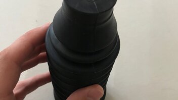

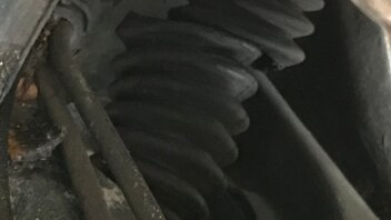

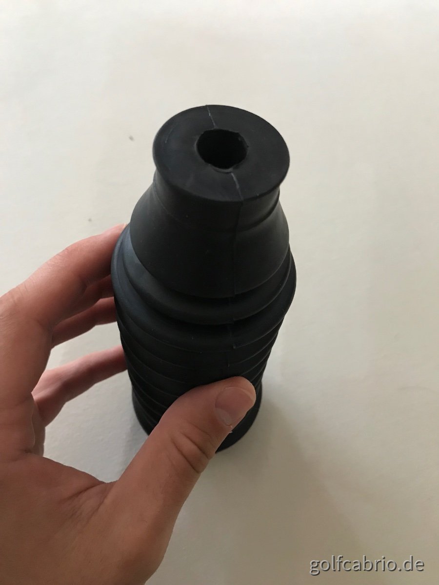

  • Meine Manschette vom Lenkgetriebe ist defekt. (Rechts)
    Nun wenn ich richtige Infos habe muss ich dann denn Spurstangenkopf mit tauschen.
    Auf was muss ich achten? Mit Servo.
