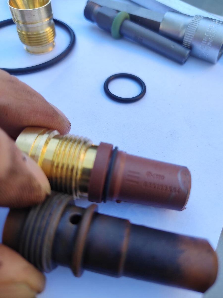

    Beim Ausbau habe ich dann bemerkt, dass bei meinem DX, die kompletten Hülsen aus Plastik verbaut wurden, die verschraubt werden und aber auch ziemlich lang sind.
    (siehe Foto 1 die verrusten langen). Die gibt es aber so nicht mehr. (daneben seht ihr die Hülsen, die ich schon bestellt habe)
    Da ich die also nicht 1 zu 1 ersetzen kann habe ich mir jetzt folgende Teile bestellt um das neu aufzubauen:
    1. Messinghülse zum reinschrauben: 034133555A
    2. dann setzte ich die "Dichtungen"/Plastikhülsen da ein. 035133554 (siehe Foto 1 kleine Hülse)

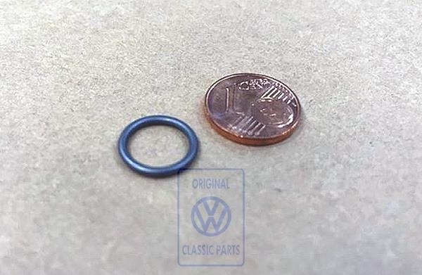

    3. Dann kommt diese Dichtung auf das Einspritzventil um abzudichten zur Hülse, also die dicken grünen. (auch auf dem Foto 1 erkennbar) 034133557E

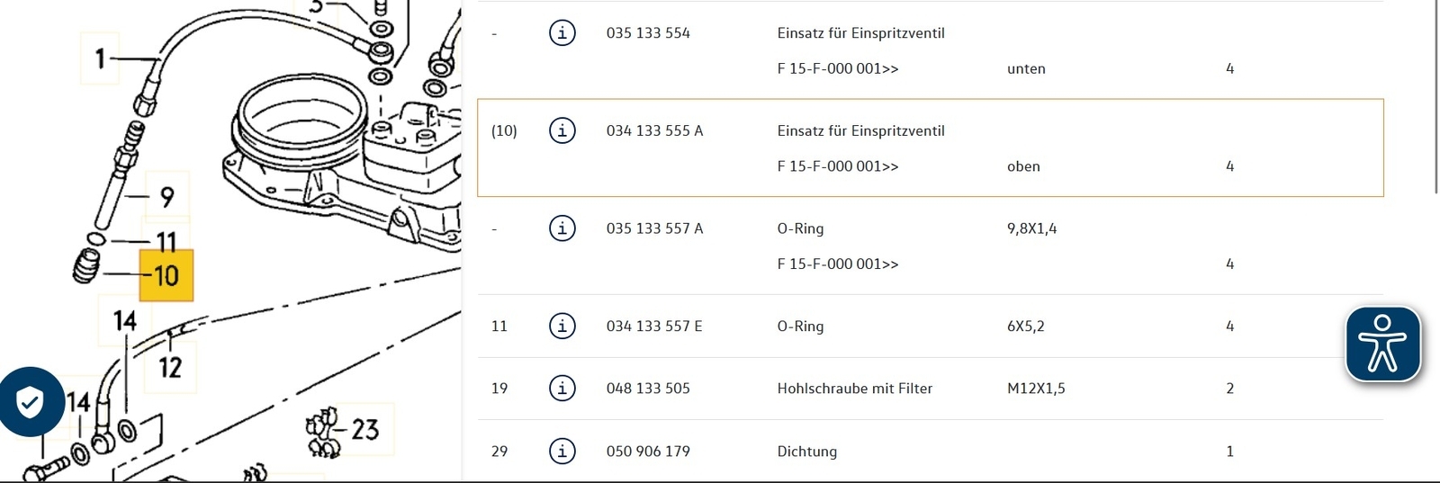

    4. Dann gibt es lt. VW aber noch diese Dichtungen 035133557A. Wo kommen die denn dann genau hin? In der Zeichnung von VW kann ich das nicht klar erkennen. (siehe 2. Foto)
    Foto 3 ist dann die Explosionszeichnung ETKA

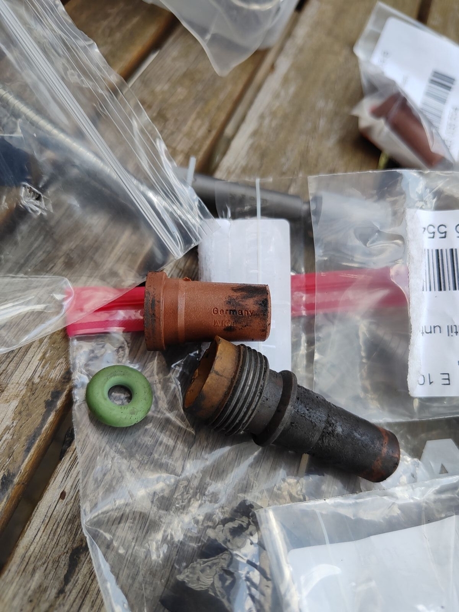

  • Die Einspritzventile sind erfolgreich verbaut. :op10: Ich habe mich für die Variante mit den Messingeinsätzen von VW und den VW-Hülsen
    entschieden, obwohl vorher eine komplette Plastikhülse einteilig verbaut war.
    Anbei ein Foto von beiden Systemen.

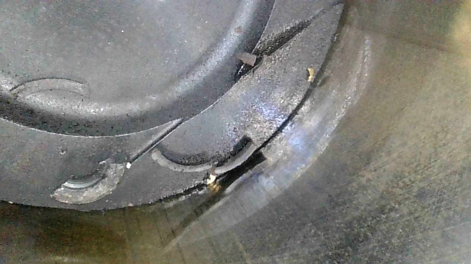

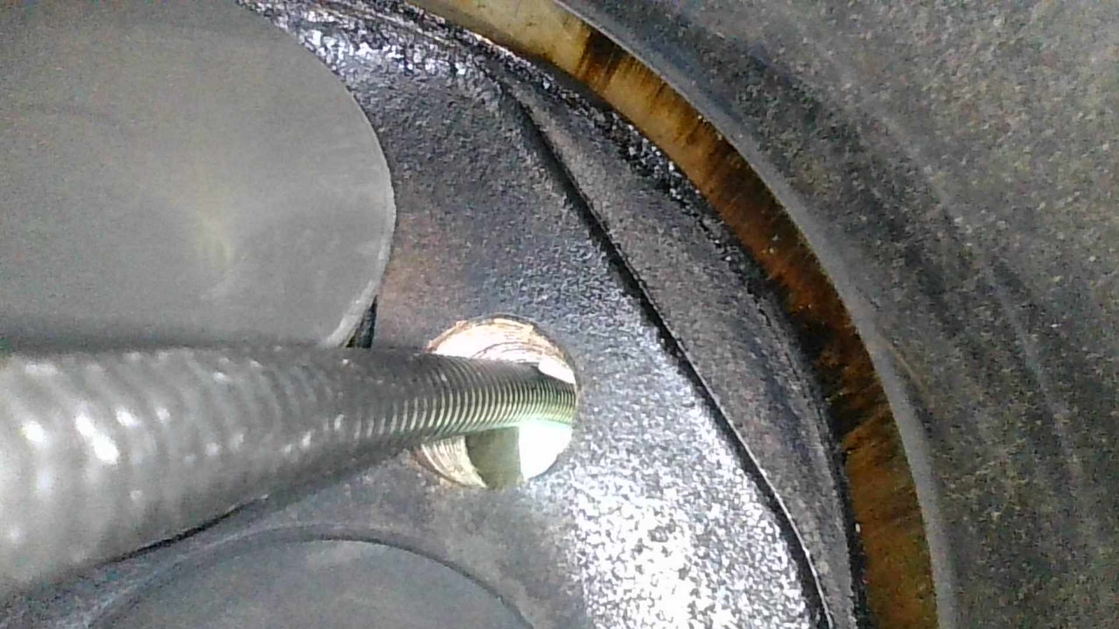

    Mir hat eine Endoskopkamera wirklich gute Dienste geleistet, da beim Entfernen der alten Hülsen einiges erst in den Ansaugtrakt und dann sogar
    in den Brennraum gefallen ist. Die alte Dichtung hatte sich in Einzelteile zersetzt und da die Dichtung ja weiter unten verbaut ist, ist es schwierig das zu vermeiden. Mein Industriesauger mit einer Verlängerung (kleiner Benzin-Schlauch) war da die Rettung.
    Dann auch noch ein Foto vom Brennraum und ein Foto was da alles so reingefallen war.
