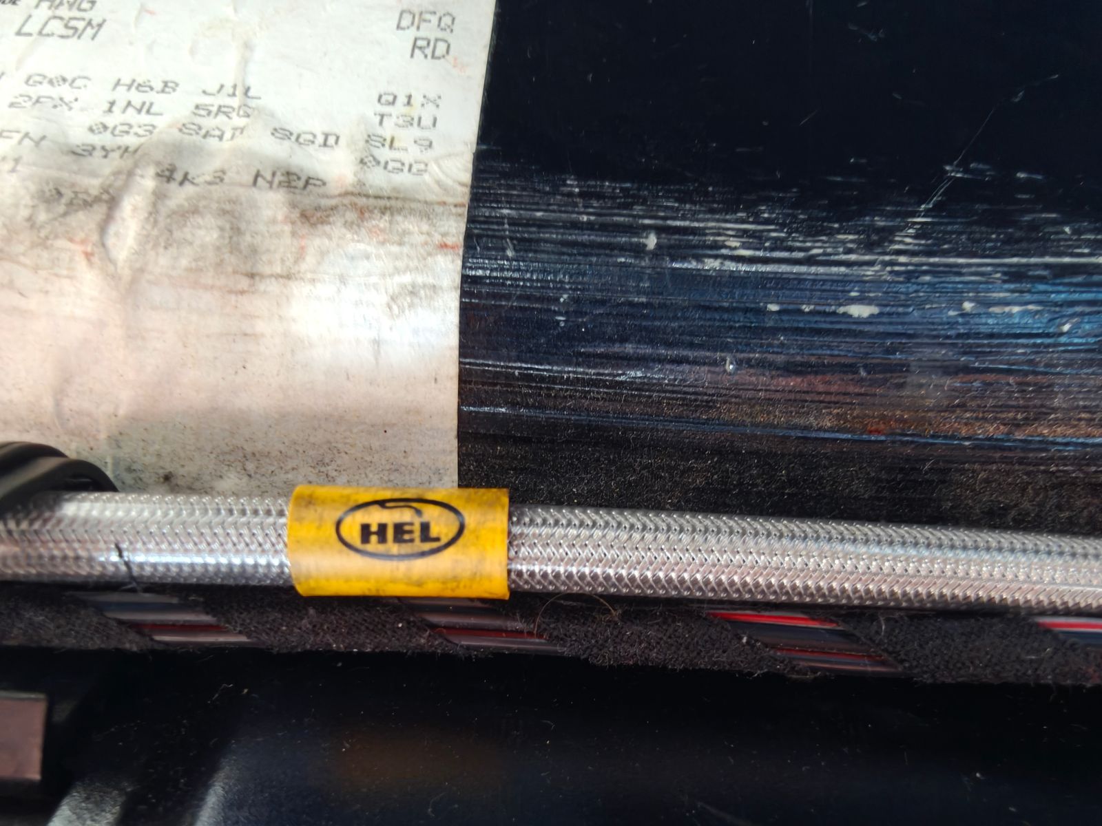

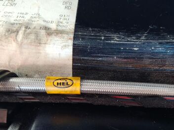

  • Da der Trend zum Zweitcabrio geht kann ich ja mal ein Foto von den besagten Leitungen machen. Die machen einen weit stabileren Eindruck als die mit Kunststoff ummantelten.
    Die originalen werfen altersbedingt die Kunststoffummantelung schon beim scharfen Hinsehen ab ;)
    Darunter findet sich weißes Gewebe...
