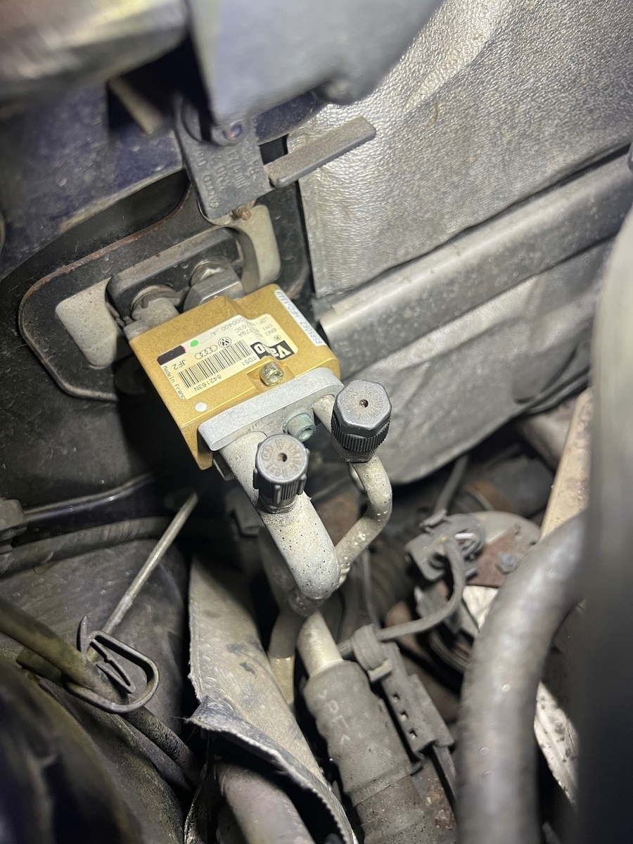

  • huhu :)
    Beim Golf 4 Cabrio sitzt der Druckschalter (oder Drucksensor) der Klimaanlage im Motorraum auf der Fahrerseite (links). Er ist direkt in die Kältemittelleitung
    (Hochdruckleitung) kurz vor der Durchführung in den Innenraum, unterhalb der Windschutzscheibe bzw. des Wasserkastens eingeschraubt

  • Hallo Todi,
    vielen Dank werden morgen mal danach schauen und Rückmeldung geben.
    Habe die 2 Leitungen schon gesehen auf der Beifahrerseite - gehen direkt in die Spritzwand und in einen Art Verteilerblock.
    Dann schaue ich mal beim Wasserkasten nach.
    Danke und Gruß
