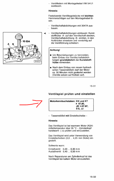

    Hierzu auch noch ein Auszug aus dem VW-Rep.-Leitfaden:
    Grüße, Nils
