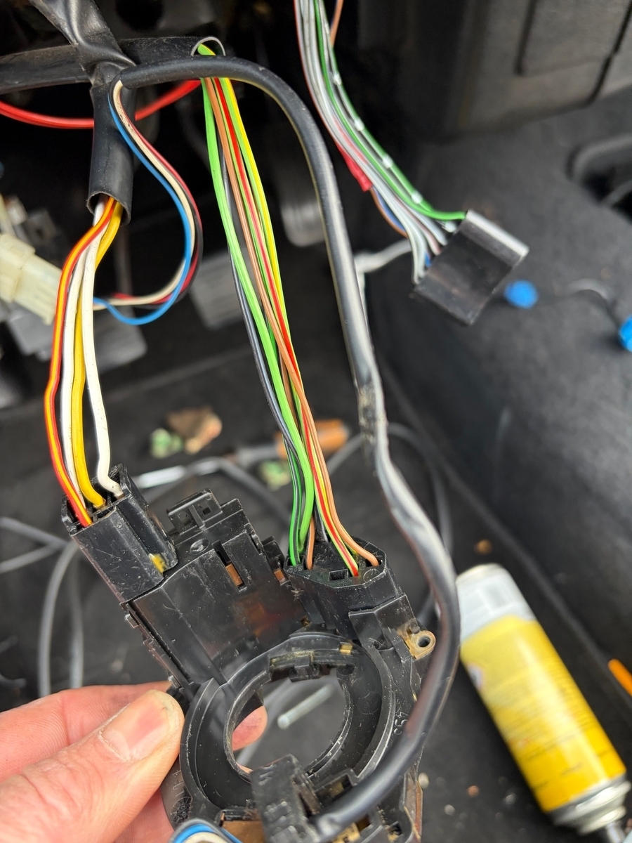

Kommt denn am Lenkstockschalter Spannung an ?
An der Sicherung kommt keine Spannung an .
Bin da nicht so fit mit der Eletirik . Wie kann ich es denn am Lenkstockschlter messen?

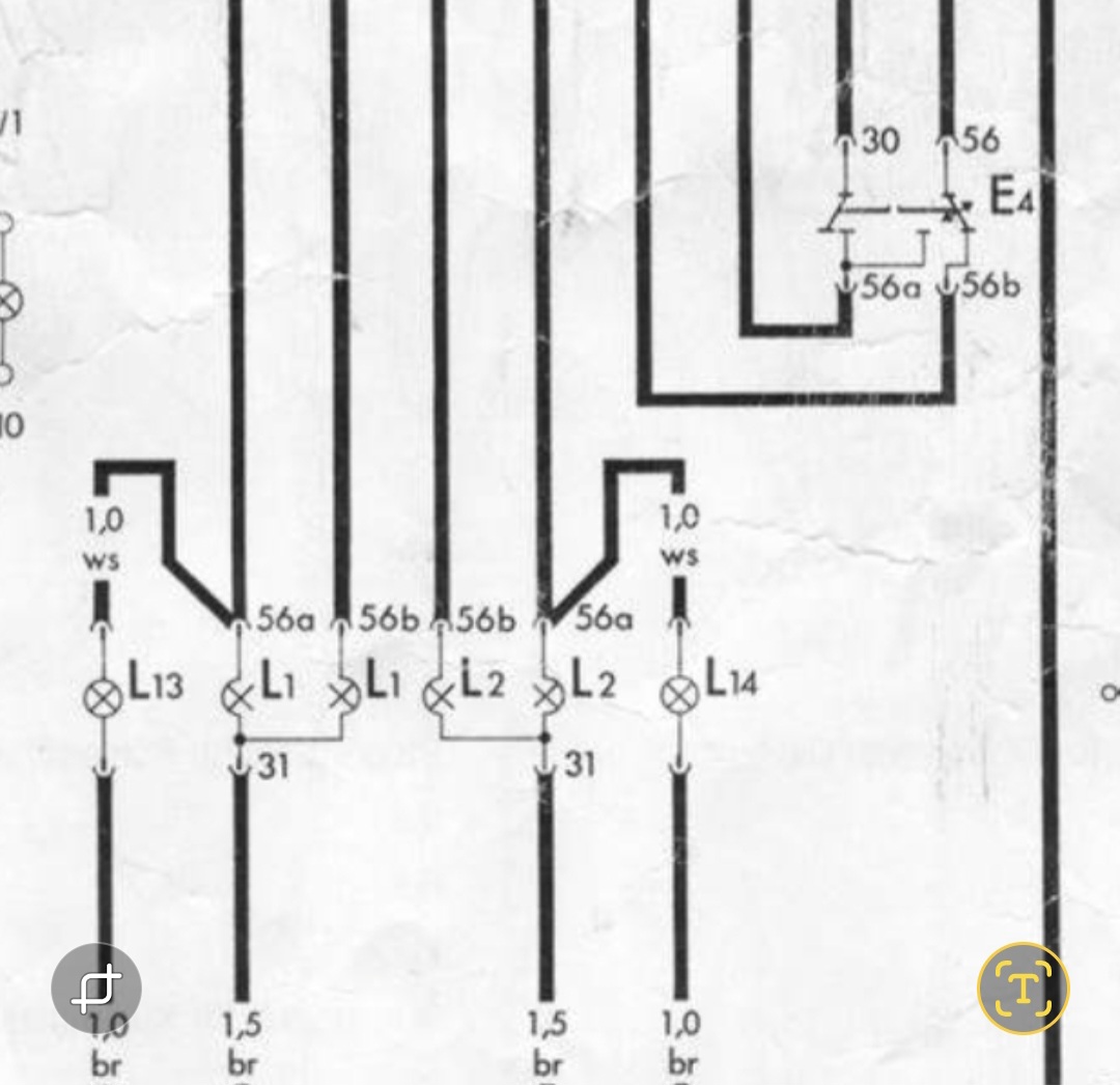

Dann mess da mal bitte an 56a
Kannst auch auf 56a mal direkt Spannung drauf legen und gucken ob das FL dann geht

Lenkstockschalter betätigen als ob du Fernlicht einschaltest und an 56a messen. Mit gestecketen Stecker, ohne geht ja nicht. Oder Stecker ab und direkt mal Spannung auf 56a.
Geht das Abblendlich aus wenn du Fernlicht einschalten willst ?
Ja , das Abblendlicht leuchtet dann
Dann schaltet der Habel nicht durch.
Geb mal direkt Spannung auf 56a mit Stecker ab

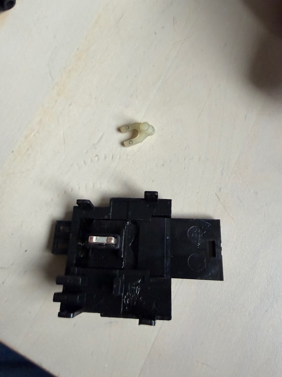

Wie gesagt der Hebel ist neu , von febi

Stecker abziehen und dann auf das weiße Kabel 56a Spannung drauf.
Wenn das Fernlicht an geht schaltet der Schalter nicht durch.
Was nach deiner Beschreibung der Fall sein wird. Wenn das Kabel einen defekt hätte würde zumimdest das Abblendlicht beim schalten aus gehen.
Wenn trotz Spannumgsbrücke das FL nicht geht ist es doch ein Kabelbruch.

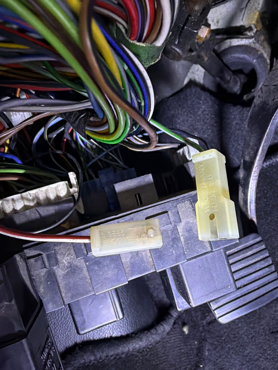

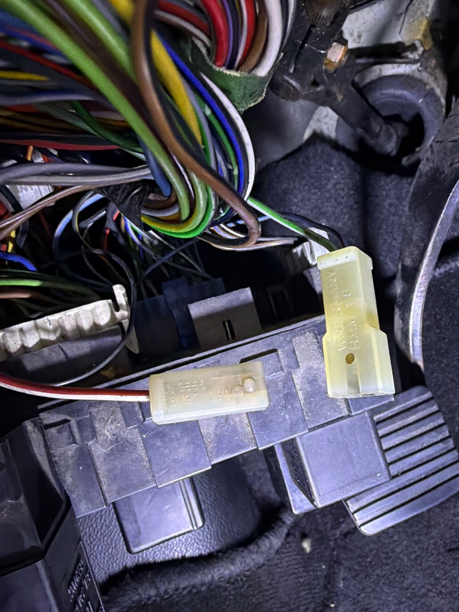

Hast du noch eine Ahnung was das für Stecker sind auf dem Bild am Sicherungskasten ?

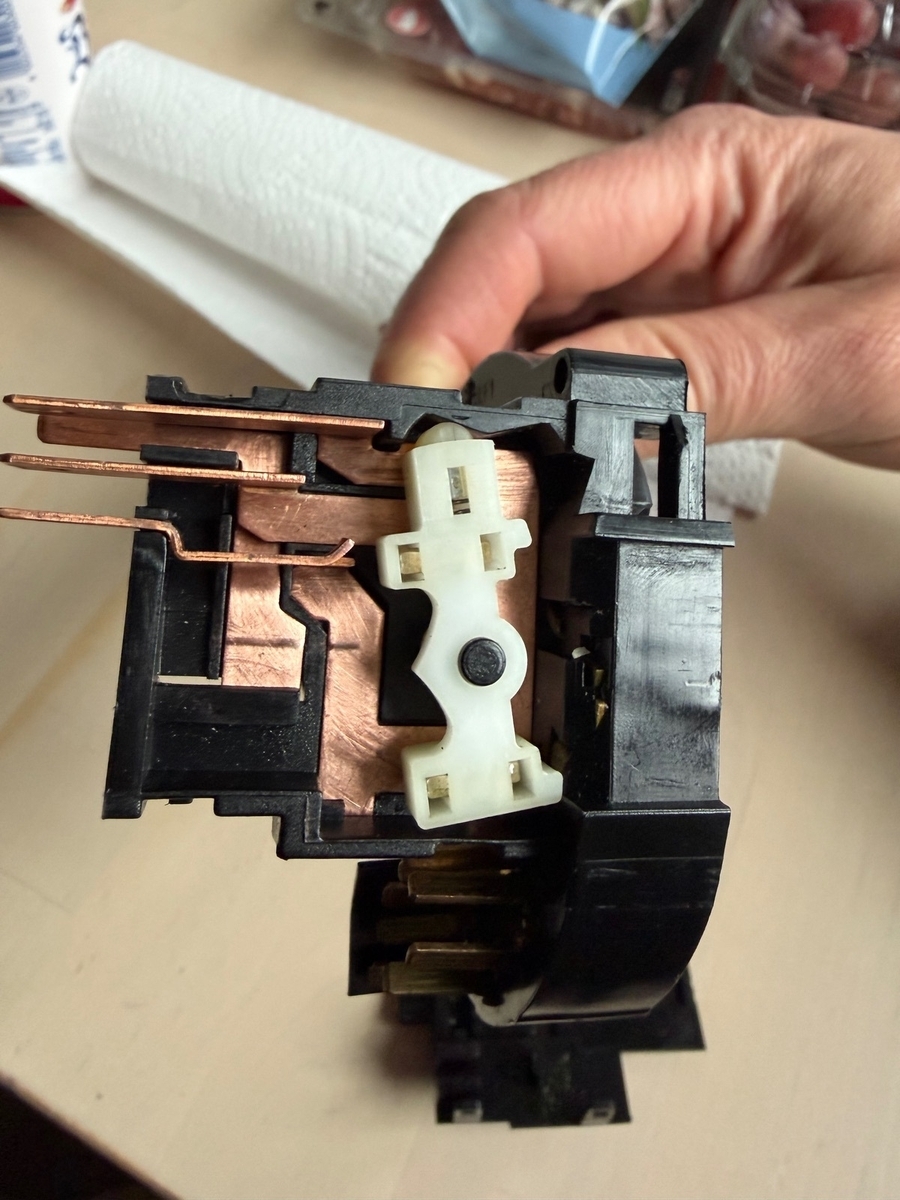

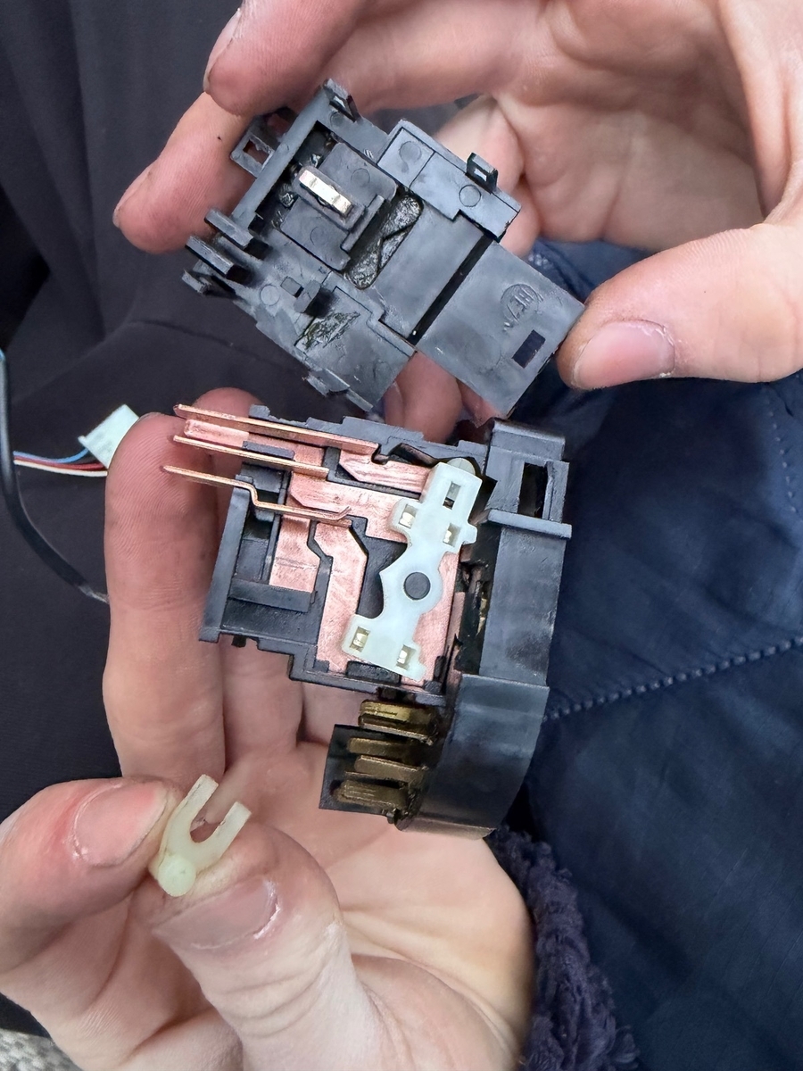

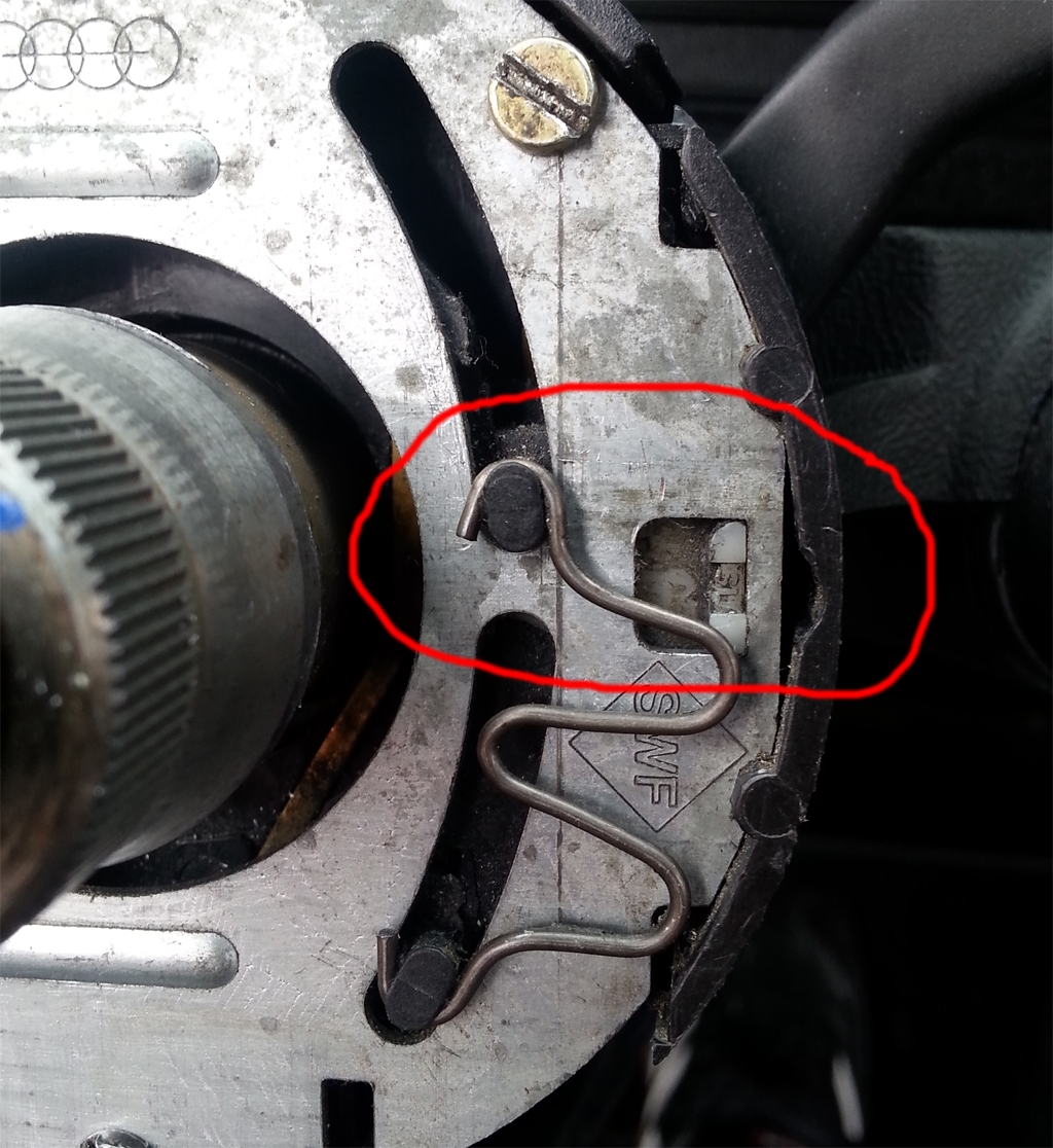

Eben erst gelesen, war da nicht was mit so einer Haltenase ? Wo die Hebel aufgesteckt werden ? Ich hab mal was gelesen, weiß ea aber grade nicht mehr
