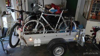

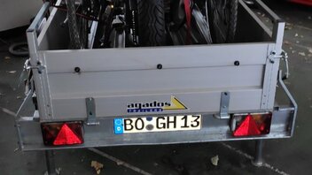

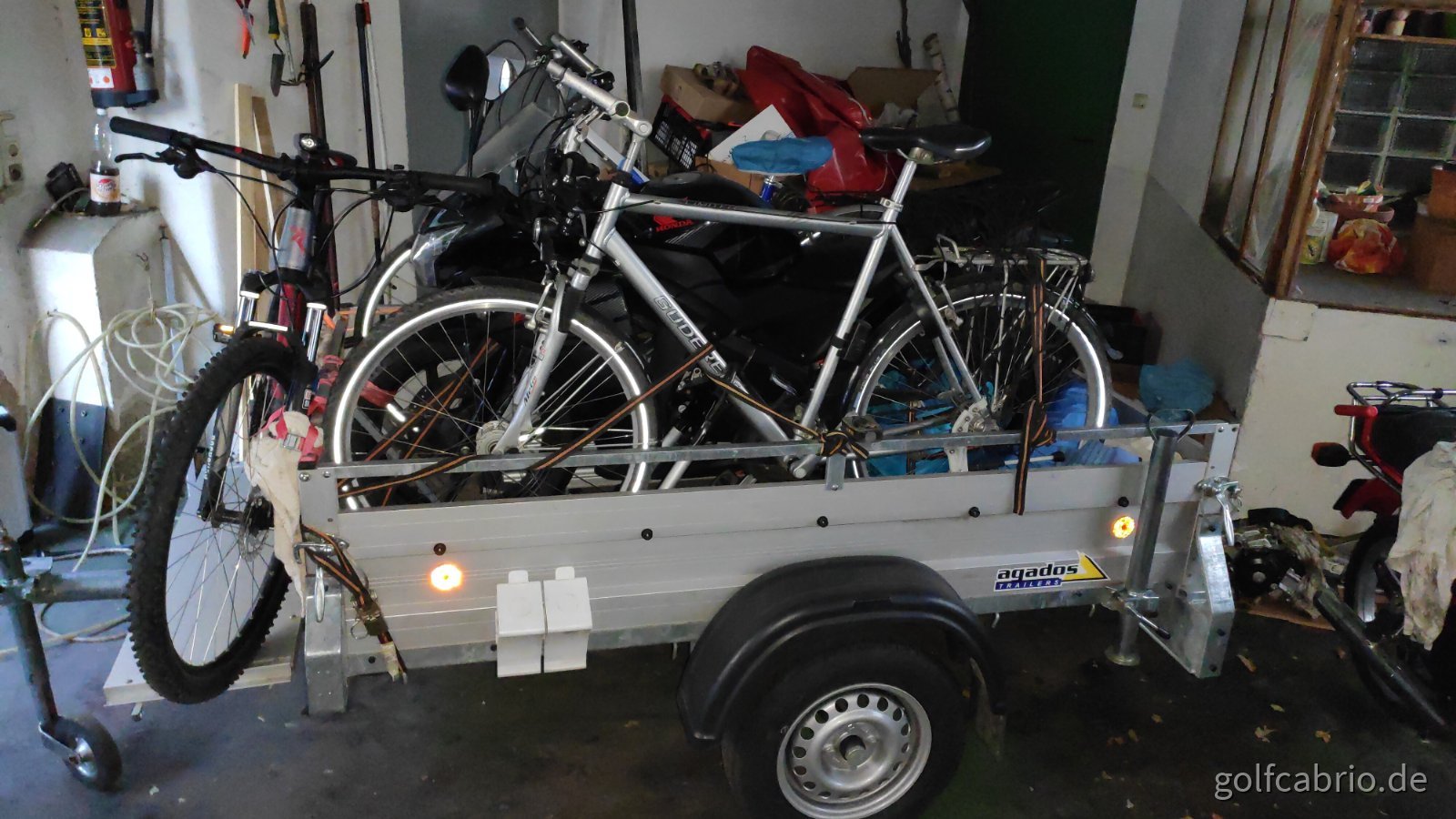

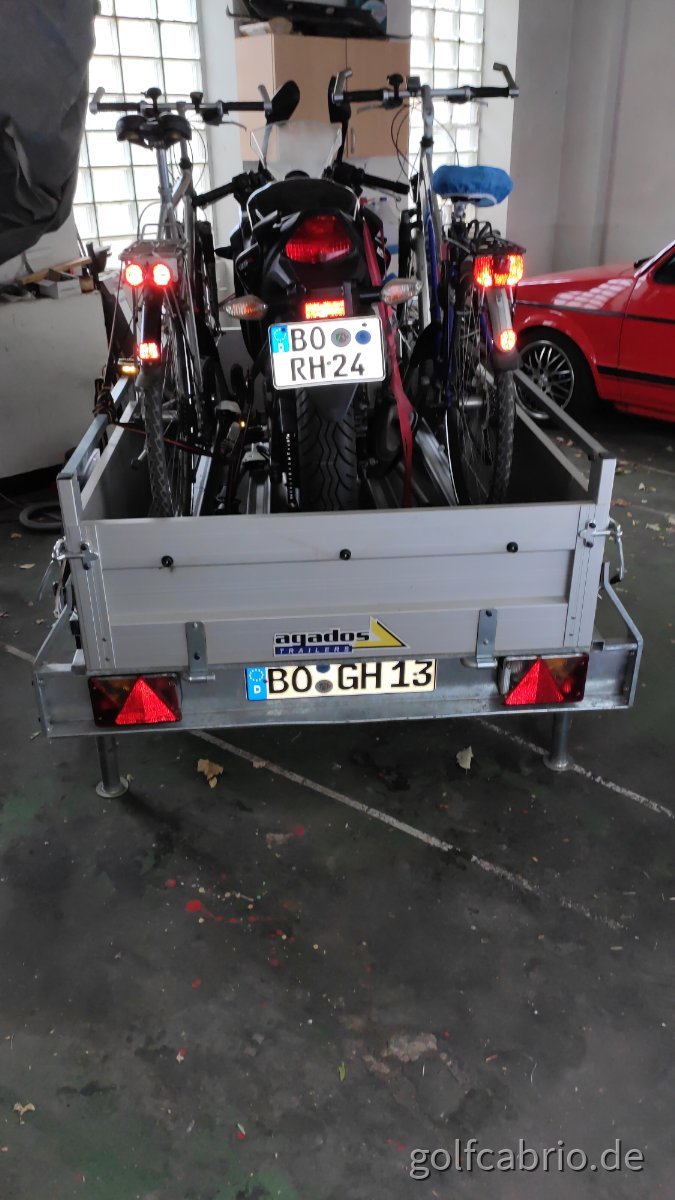

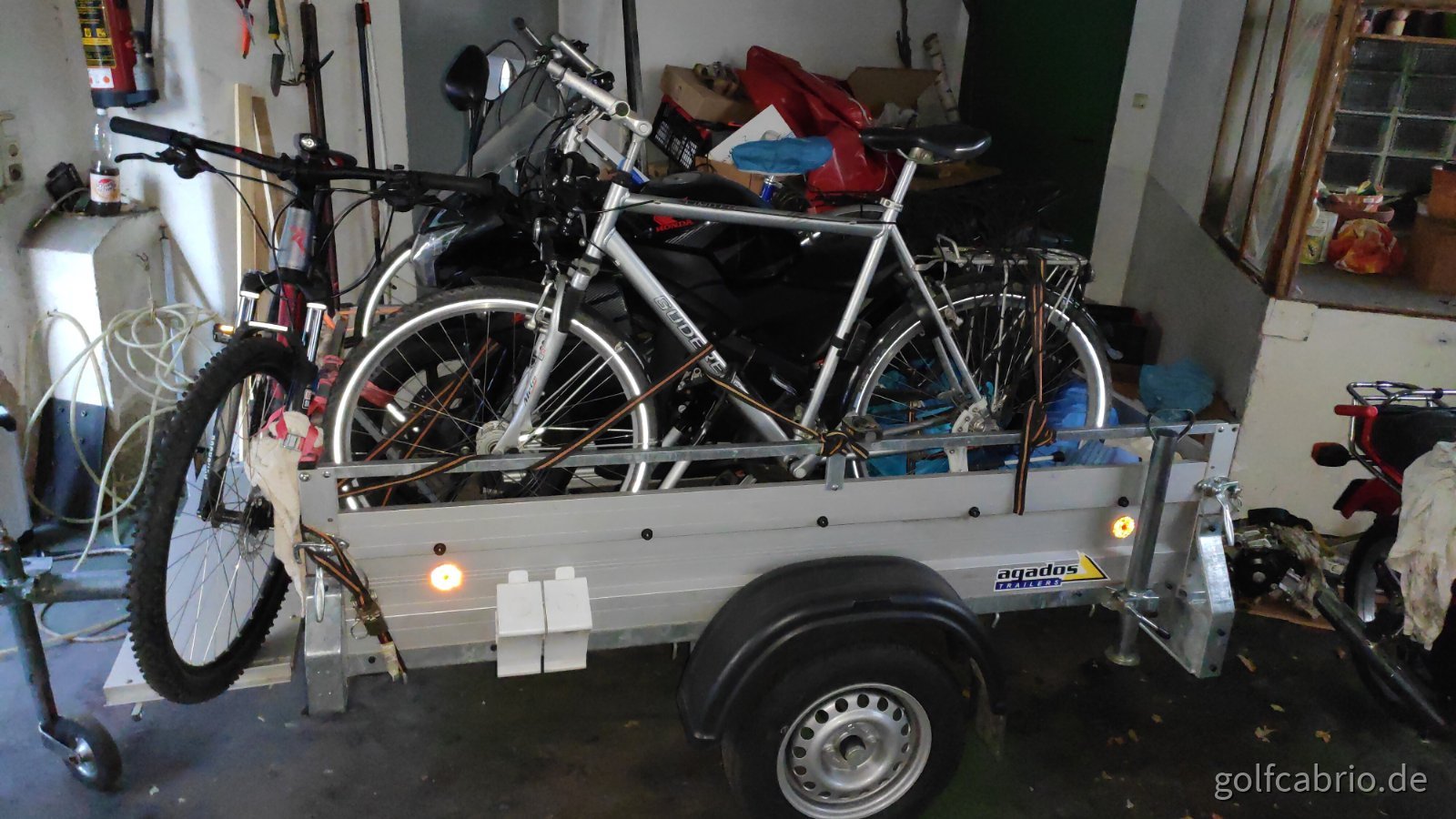

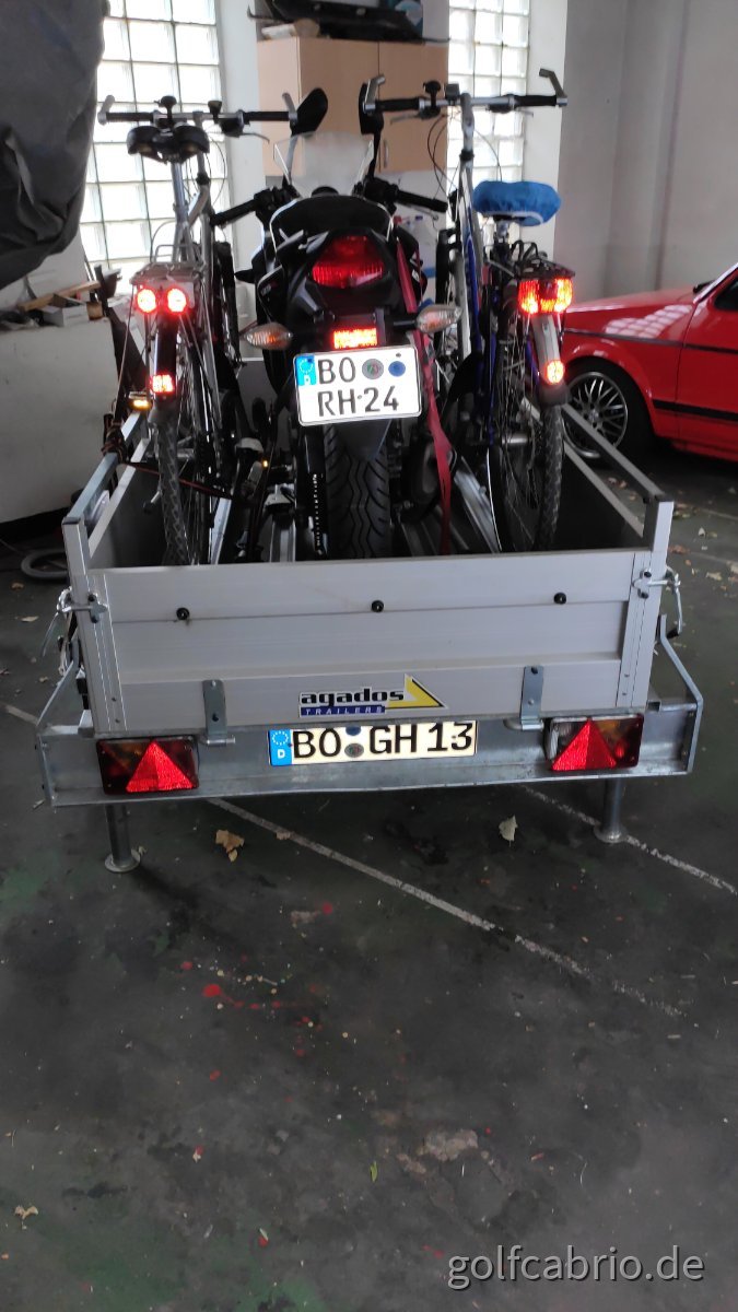

    Ist das da mitten drin die CBR 125R?
    hab gestern 2x Lasertec geordert, jetzt freu ich mich aufs montieren (mit Heimmitteln)...
    Gruß Stefan
    • Offizieller Beitrag
    mittendrin die CBR ... ja.
    und da der Hänger aich vorn die Klappe zum öffnen hat, kam mir die Idee da noch das MTB drauf zu schnallen :)
    Dadurch konnte dann aber kein Kleinzeugs mehr in den Hänger, das hätte dann vorn raus rutschen können
