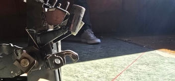

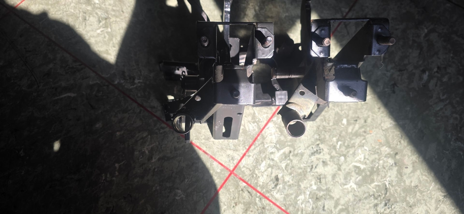

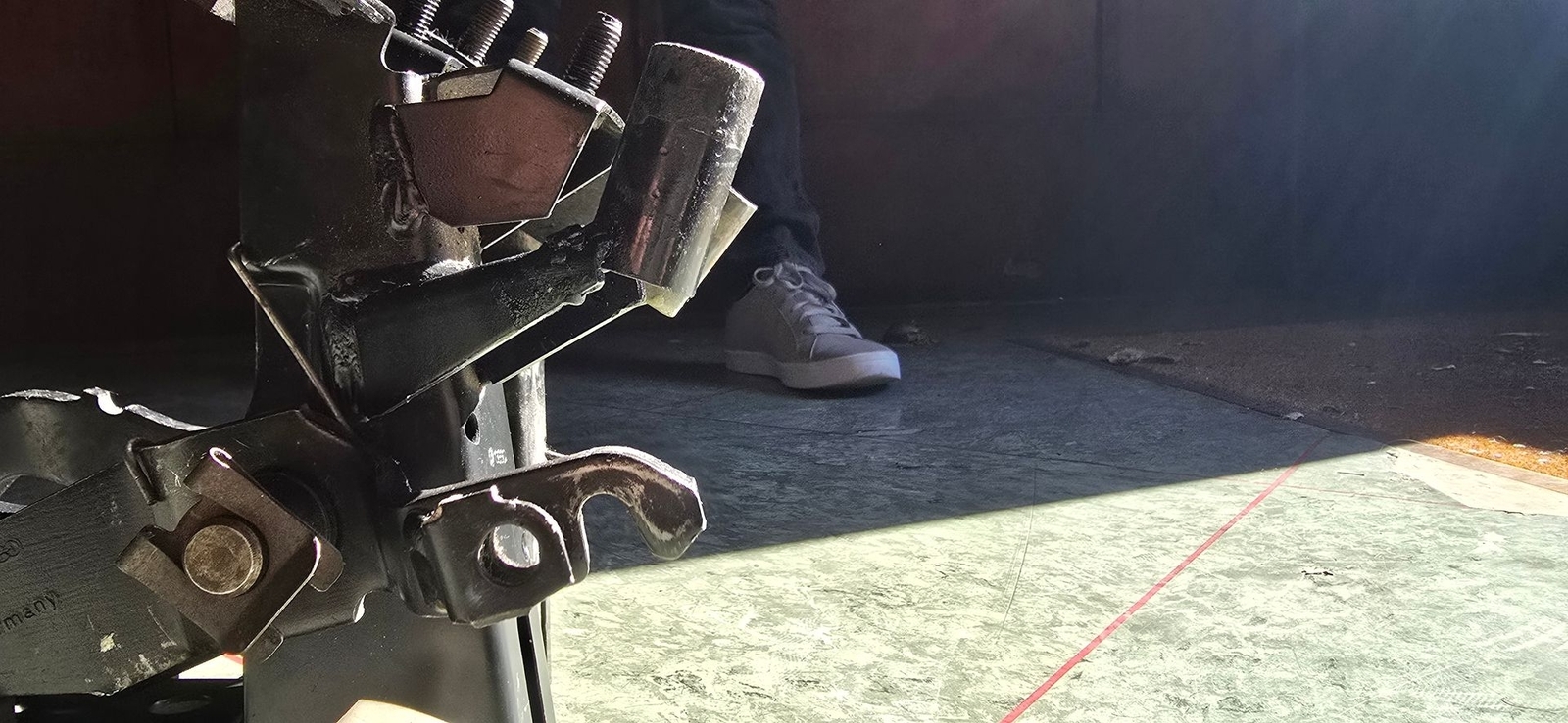

    Hallo an die Gruppe,
    Vorweg ich möchte nicht den X-ten Beitrag aufmachen wie man den Pedalbock ausbaut oder repariert.
    Ich und ein Kumpel haben heute den Pedalbock ausgebaut und zu einer Werkstatt gebracht die uns die Hülse wieder angeschweißt hat. Nun zum Problem der Pedalbock passt nicht mehr die Hülse schlägt gegen die Spritzwand beim einbauen, so dass wir ihn nicht mehr in die 3 Löcher der Spritzwand setzen können. Kommt jemand aus Berlin oder Brandenburg der vlt noch einen zuliegen hat und mir die Hülse richtig anschweißen kann. Ich vermutte selbst wenn ich das jetzt wieder auftrenne dann ist die Bruchkante nicht mehr da bzw zu sehen.
    Die Hülse ist zu weit nach links geneigt. Trau mich auch nicht da mal ordentlich mit dem Hammer raufzuhauen :| .
    Vielen dank schonmal

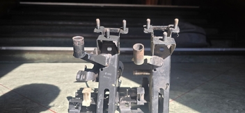

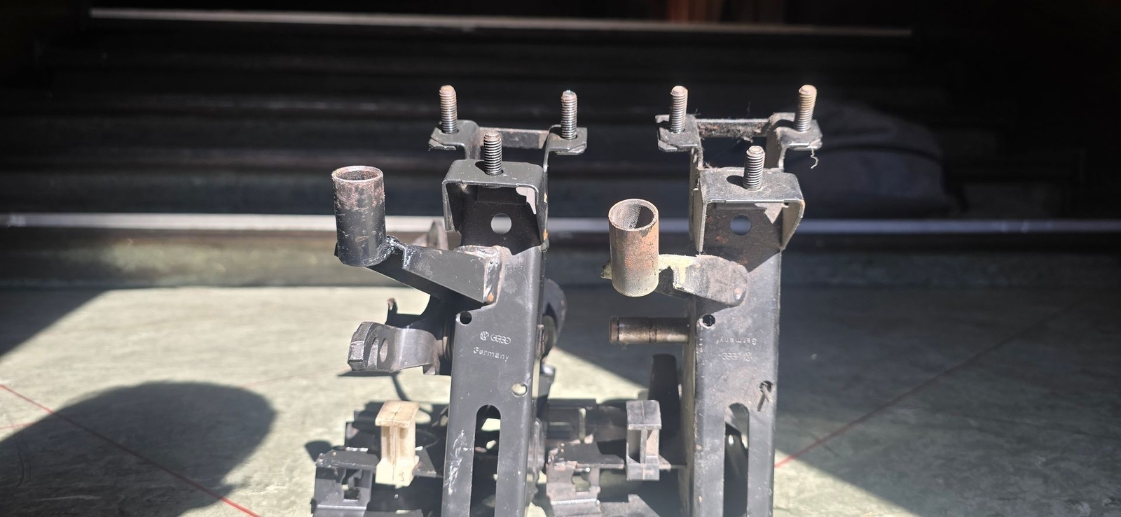

    Hallo ich komme aus Berlin und ich habe wenn ich mich recht erinnere noch einen Pedalbock zu liegen

    Westend , und ich habe denn Pedalbock gefunden
    Du kannst morgen so gegen Mittag vorbeikommen, und dann kannst du sehen wie die Hülse angeschweißt ist

    Ralph1409 vielen dank nochmal.
    Jetzt ist klar so kann das nicht passen :wurf:
    Na gut dann muss ich jetzt alles wieder auftrennen und neu schweißen lassen.
