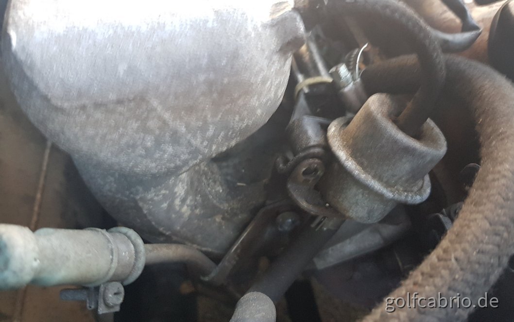

    Ich bin Paule, 34 aus Gießen. Leider mit wenig Ahnung und trotzdem glücklicher Besitzer eines 91er Classicline:)
    Seit zwei Monaten kann ich mich endlich mal Intensiver um meinen ersten (fast Oldtimer) kümmern. Ich werde wohl immer wieder Fragen haben ;)
    Kann mir ggfls jemand sagen was das für ein Bauteil ist und welche Schrauben ich für die Befestigung brauche !?

    das ist der Benzindruckregler (BDR).
    Die gleiche Schraube findest du auf der anderen Seite vom BDR. Die M6 oder M8, recht kurz. Es muss auch keine Inbus sein. Einfach irgendeine die von der Länge her passt.
    Viele Grüße Horst
  • Hallo Paule,
    komme auch aus Gießen...
    das sind M6x20.
    Die solltest du auch ziemlich zügig ersetzen, da der Druckregler sonst noch durch die Gummidichtungen in der Einspritzleiste gehalten wird.
    Gruß Uwe
