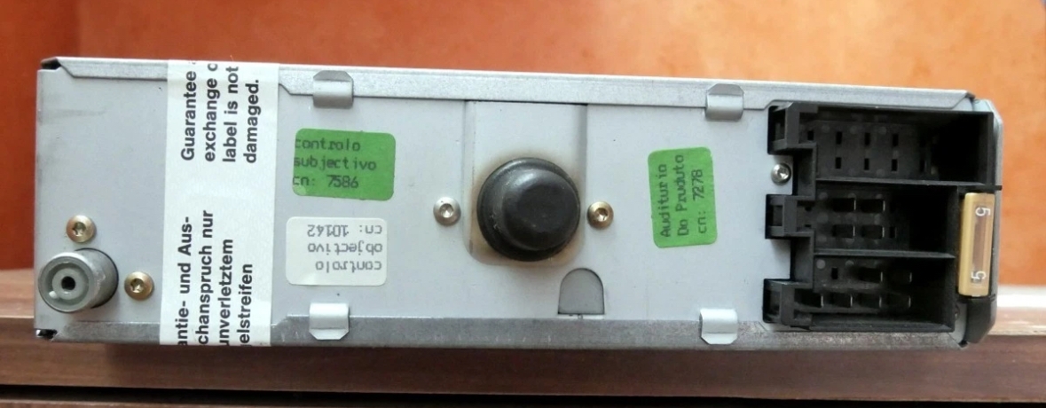

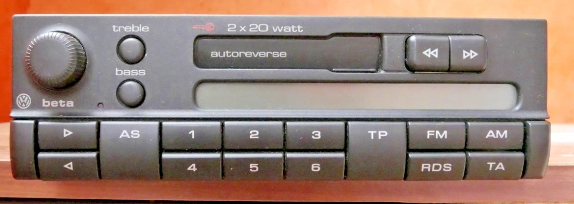

    Hallo zusammen,
    leider musste ich gestern feststellen, dass mein altes original Beta keine Kassetten abspielt. Es kommt einfach kein Ton. Radio geht jedoch einwandfrei.
    Kann ich das einfach gegen ein beliebiges Beta 4 oder Gamma tauschen?
    Angehängtes Radio kann ich für 50€ haben.
    Oder gabs da beim Stecker Unterschiede oder Probleme?
    Würde gerne Kassette hören können.

    Welches Beta hast Du verbaut? Es gab Beta mit DIN Anschluss und welche mit ISO.
    Das auf dem Bild hat ISO.

    • 8. August 2025 um 14:26
    Mach es mal auf, hatte das selbe Problem. Bei mir war vorne eine Plastiknase abgebrochen wo die Feder befestigt war. Die war dafür zuständig dem Radio zusagen das eine Kassette eingelegt war. Gedreht hat sie sich auch. Habe die Feder dann einfach unter einer vorhanden Verschraubung befestigt. Danach läuft es Top. War zwar das ältere Beta aber denke von der Technik nicht viel anders.
    Laut Internet und Bilder Vergleich ist es das Beta 3.

    Beta 3 sollte schon ISO haben, wenn auch nicht alles belegt da 2 Kanal und kein Gala.
    Sollte also passen mit dem oben Gezeigten.
