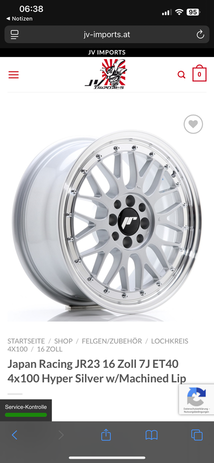

    bin seit gestern Neuling, da ich ein 4er (3,5er) Cabrio TDI in Weiß bekommen werde.
    Meine erste blöde Frage…..geht sich ET 40 bei 16“ problemlos aus :/
    Eintragen muss sie sowieso, da man in Österreich jede Felge außer VW ORIGINAL eintragen lassen muss..
    Möchte eben das Cabrio im Originalzustand lassen, da es in 5 Jahren ein Oldtimer ist.
    Die wären es dann

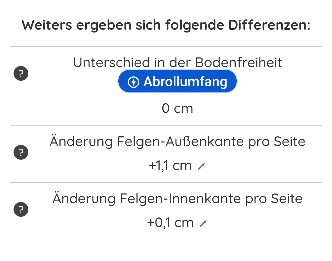

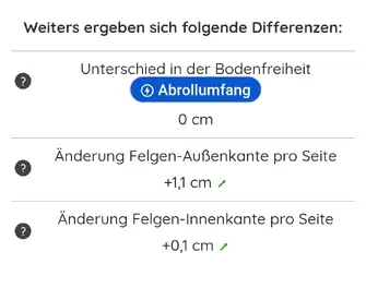

  • Laut Reifenrechner ist die Wunschfelge aussen 1,1cm weiter draußen und 0,1cm weiter innen,
    im Vergleich zu den RS764.
    Sollte eigentlich passen:/. Ich habe mit den original BBS noch Platz für eine Spurverbreiterung.
