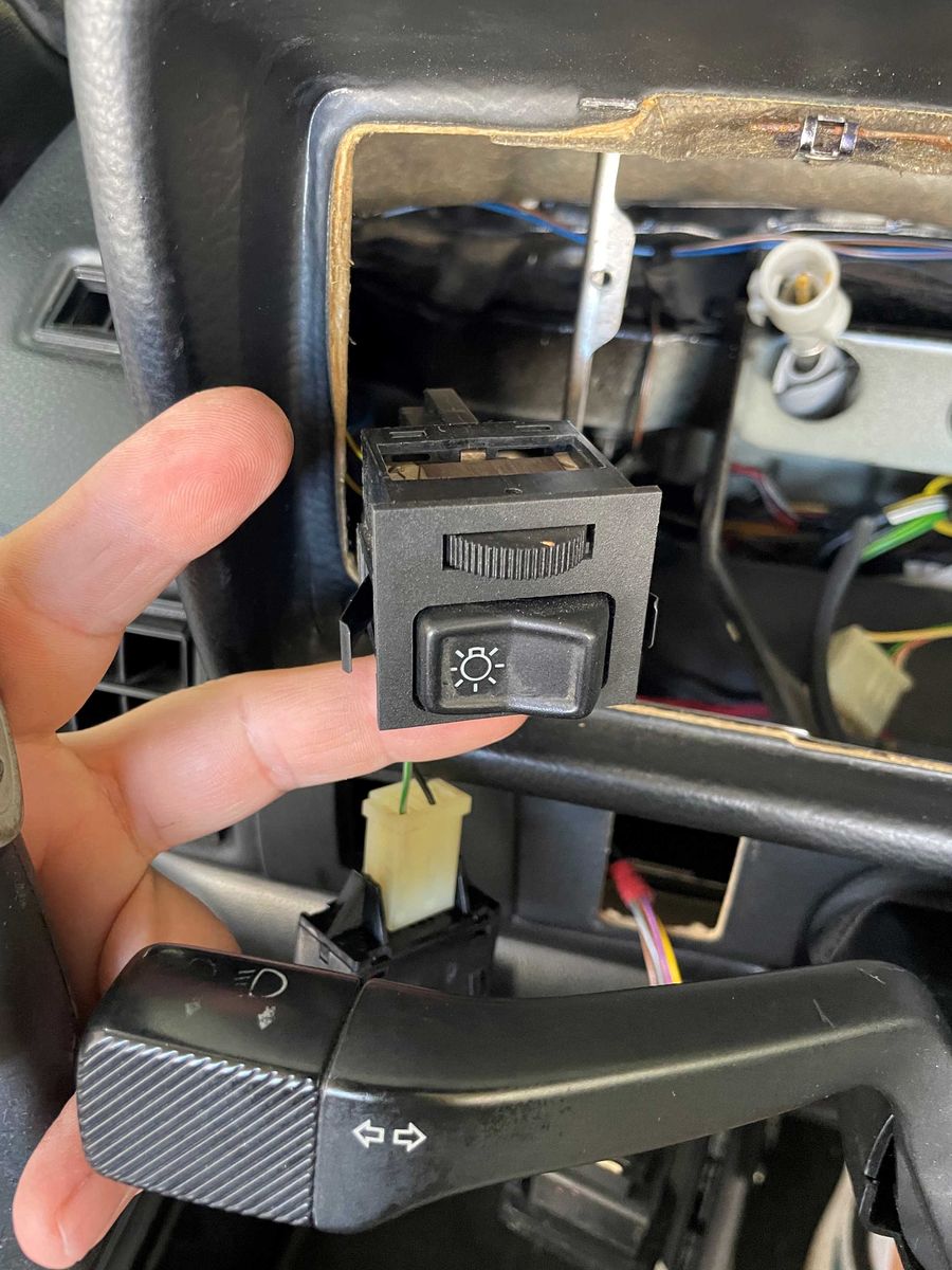

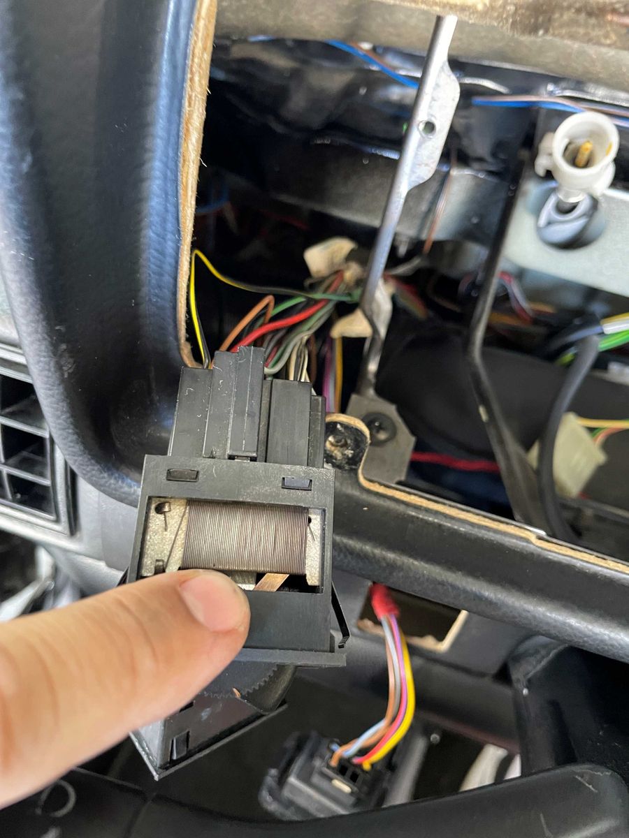

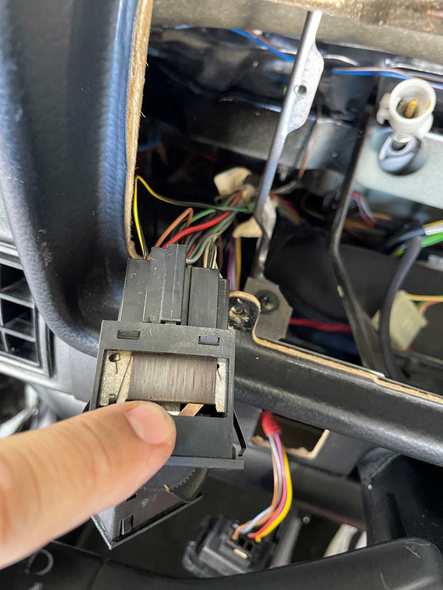

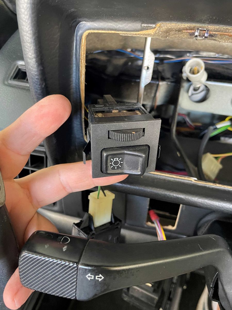

    Heute dann mal mit der Ursachenforschung begonnen. Komplettes KI samt Radio ausgebaut und mit einer ersten Sicht- und Geruchsprüfung angefangen. Nichts erkennbar. Also alle Schalter wieder am Kabelbaum angeschlossen und den Lichtschalter vorsichtig eingeschaltet und beobachtet, gerochen und gefühlt. Immer noch nichts. Durch Zufall verstellte ich dann das Dimmer-Rändel am Schalter für die Instrumentenbeleuchtung auf ganz dunkel bzw aus. Kurz drauf roch es wieder elektrisch und die Widerstandsbahn oben am Schalter war schlagartig verdammt heiß.

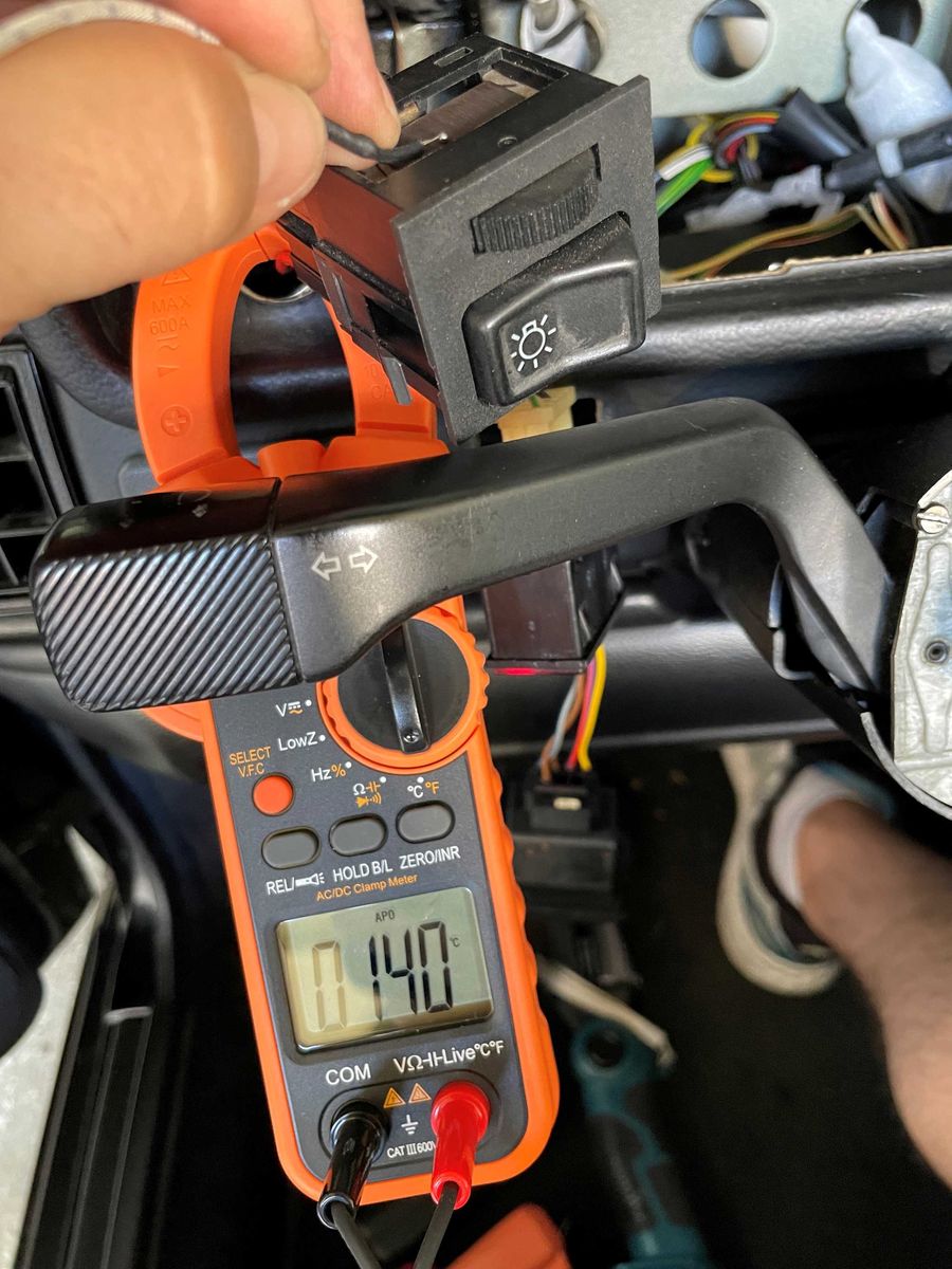

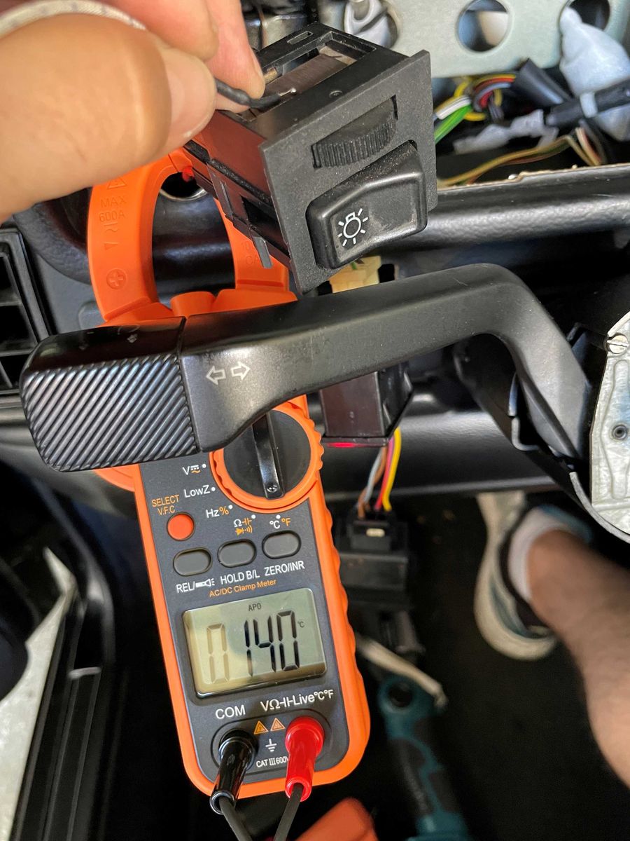

    Dann den Dimmer mal wieder auf ganz hell gestellt. Nach ein paar Minuten war die Widerstandsbahn wieder abgekühlt. Meine neues Multimeter kann auch Temperatur messen, also mal rangehalten. Innerhalb von 1-2 Minuten waren es 140 Grad am Schalter. Habe dann den Lichtschalter komplett zerlegt und gereinigt. Danach gleiche Wärmeentwicklung wie zuvor. Kein Unterschied feststellbar. Der Rauch gestern während der Fahrt kam wohl von altem Staub der sich auf der Widerstandsbahn sprichwörtlich in Rauch aufgelöst hat.
    Dass durch den Widerstand am Dimmer eine Wärmeentwicklung entsteht ist mir klar, aber 140 Grad? Bissl viel meiner Meinung. Werde also zukünftig immer darauf achten nur mit heller Instrumentenbeleuchtung zu fahren wenn ich Licht einschalte und mir gleich mal einen Ersatzschalter besorgen.

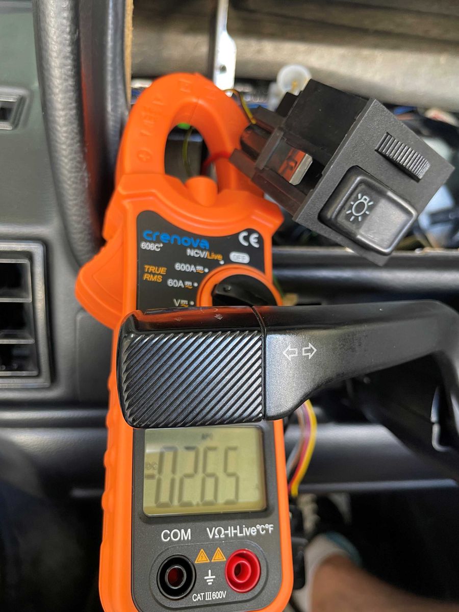

  • Boris mein Held! Tausend Dank

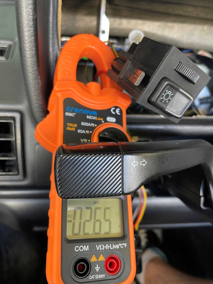

    Ungedimmt hab ich an 58b 0,9 Ampere gemessen. Wenn ich dann auf ganz gedimmt das Verstellrad drehe ändert es sich auf 0,5 Ampere.
    Klemme 30 hat ungedimmt 2,4 Ampere, ganz gedimmt 1,9 Ampere.
    Was sagen dir diese Werte?
  • An meinem Lichtschalter liegen zw 2-3 Ampere an wenn das Licht eingeschaltet ist in Kombination mit dem Relais Satz
    Zangenamperemeter - coole Sache :thumbup:
    Wollte ich vor 30 Jahren schon kaufen. Nun ja - bis jetzt ging es ohne :hihi:
    Ist das auch fein genug damit man auch die richtige Ader trifft wenn viele nahe beieinander sind ?

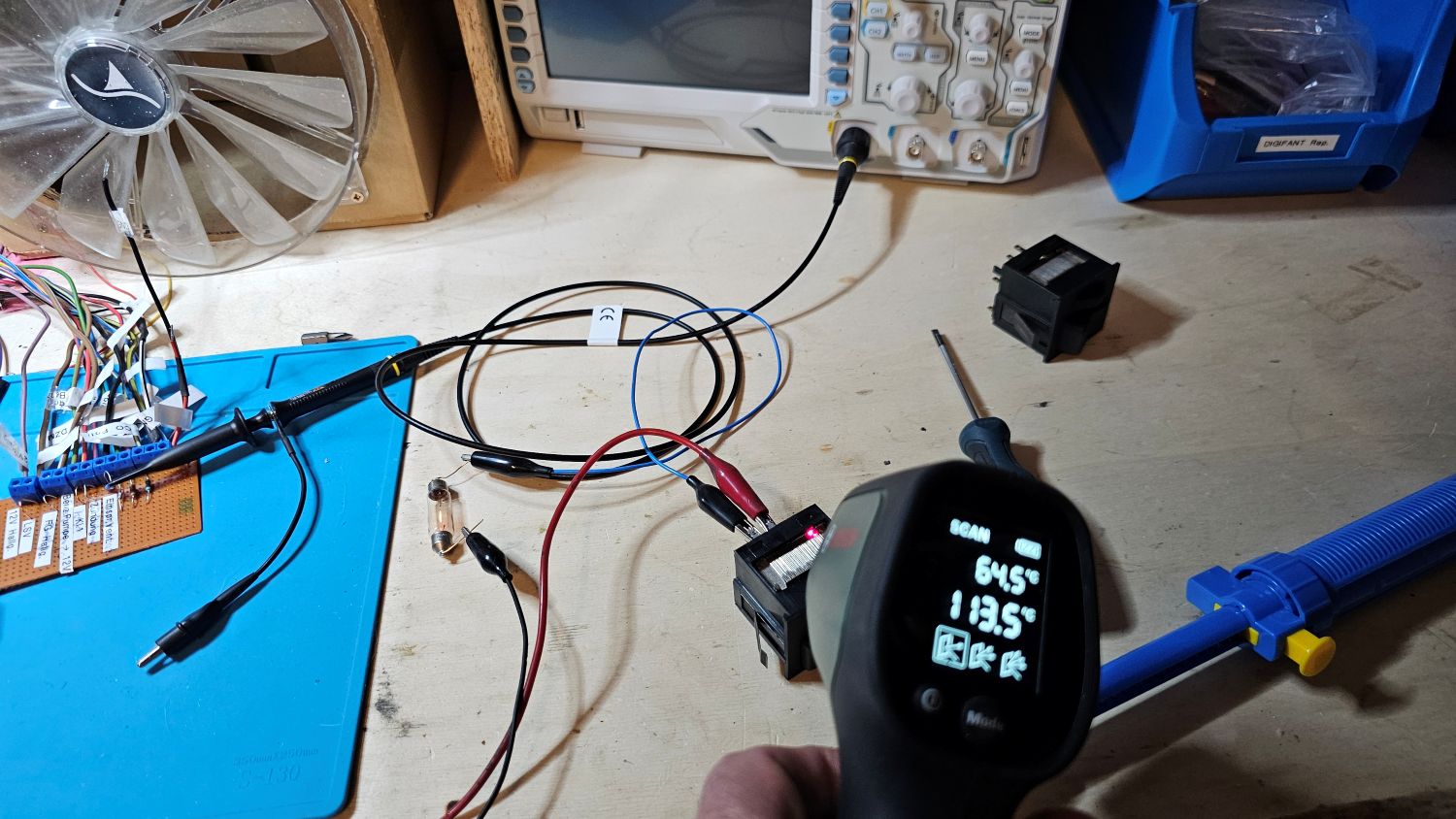

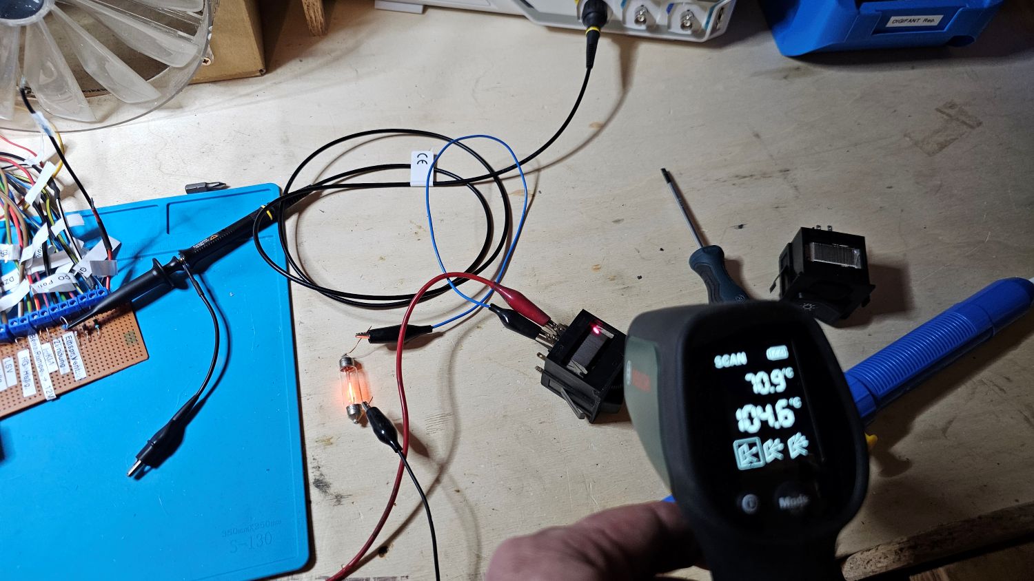

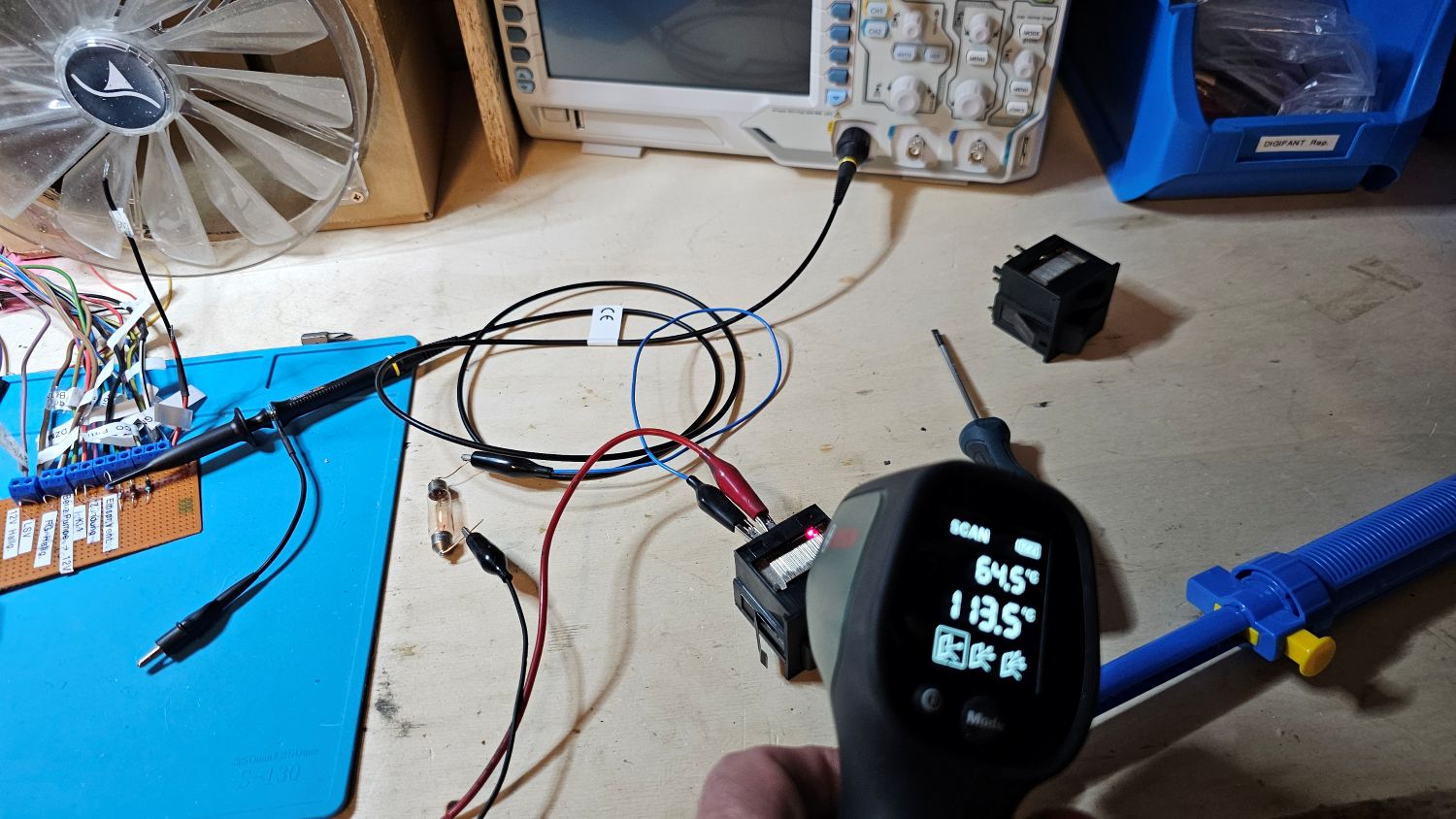

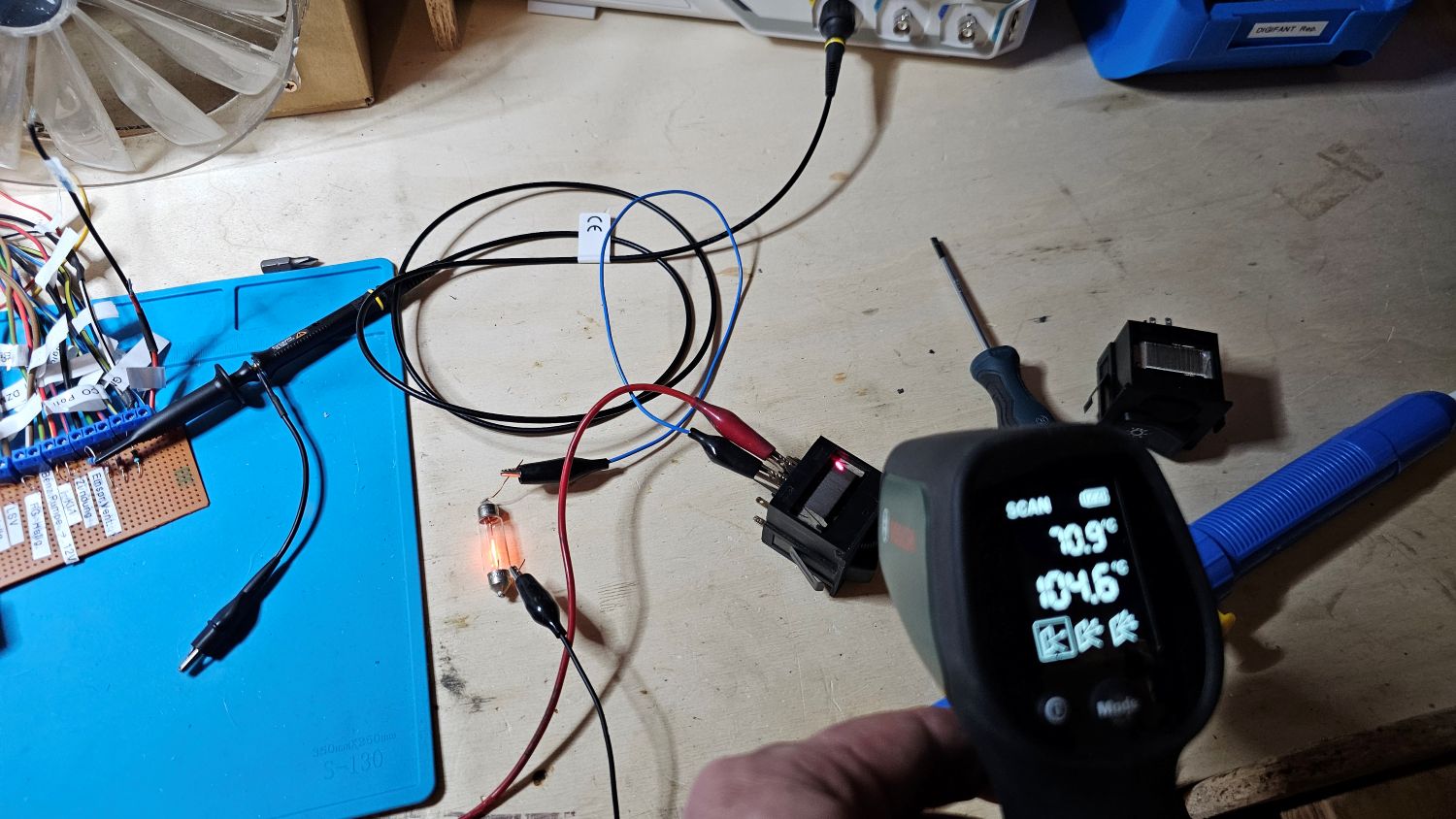

  • Ich bin jetzt endlich mal dazu gekommen zu messen. Es hängt eine 10 Watt Soufitte dran, sprich ungedimmt 0,83333... A
    Alter originaler Lichtschalter nach ca. 5Min und max Dimmung:
    Neuer ungebrauchter Lichtschalter, ebenfalls nach ca. 5 Min und max. Dimmung:
    ...wie ich schon angekündigt hatte, ungfähr warm :)
    Rechts wo der Messpunkt ist war es am wärmsten weiter links ging es jeweils Richtung 50° herunter.
