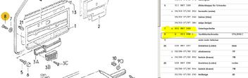

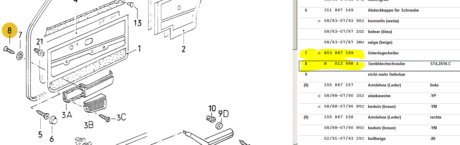

  • Hallo , habe jetzt endlich ein paar gute Doorboards kaufen können , jetzt aber meine Frage , mit welchen Schrauben werden diese befestigt , gibt es da Teilenummern ? , es handelt sich um die runde Version , für die schmalen gibt es Teilenummern und Zeichnungen . für was sind diese Schneidmuttern ?
    danke und Gruß vorab für Rückmeldungen ....

  • Wenn die Teilenummern für die "Kleinen" gefunden wurden ist es egal, die werden an den "Großen" auch verwendet. Die Schneidmuttern werden auf die Plastikaufnahmen der Lautsprecher gedreht.
    Die Anzahl kannst Du anhand der Löcher in den Doorboards ermitteln. ;)

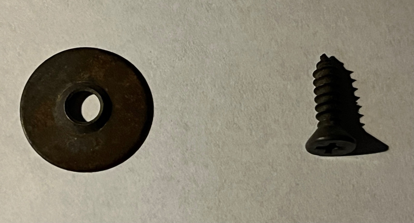

  • Hallo Tino,
    die Schrauben für die Doorboards sehen so aus:
    Du benötigst je Board 5 Stück; es werden jeweils eine in der Mitte vertiefte Unterlegscheibe benötigt.
    ETNR weiß ich leider nicht.
