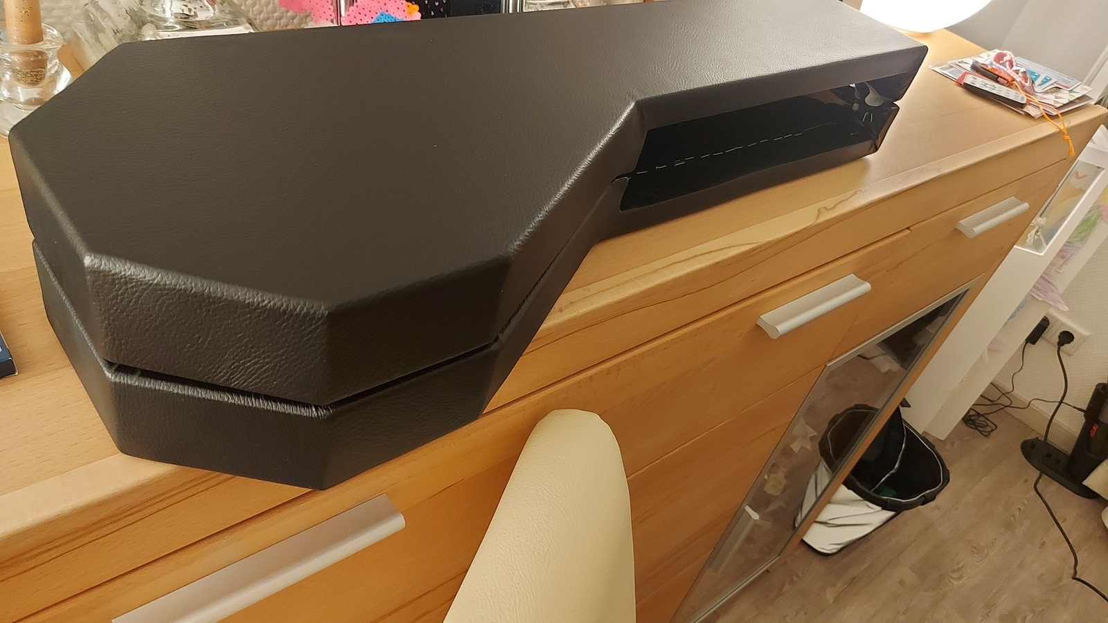

So, der erste Rohling (Beifahrerseite) ist fast fertig. Wird noch einmal gepachtelt und geschliffen. Dann geht es an die andere Seite. Schwarzes Kunstleder liegt auch schon bereit.
Werde euch auf dem Laufenden halten.
So weit, so gut. An den Ecken wird es kompliziert. Vielleicht muss ich doch mal einen Sattler fragen. ![]()
Wenn du einen Heissluftföhn zur Hand hast,
dann erwärme das KL und ziehe es um Ecken und Kanten.
Das geht!
Pass aber auf,
dass du das Material nicht zu viel erhitzt.
Dann fängt die PVC-Schicht an zu blubbern und ist nicht mehr ansehnlich.
Mit Erhitzen sollten auch die Falten mittig Oberkante Knick rausgehen,
wenn man das KL da noch nachspannt.
An den Unterkanten kannst du eine Falte legen.
Die sollte sich im eingebauten Zustand weggucken.
Viel Erfolg. ![]()
Gruss Futzy
Vielen Dank für die Tipps, werde ich machen. Heißluftfön habe ich. Wenn es misslingt, habe ich genug Material da. Dann gibt es nen neuen Versuch.
Versuche das Erhitzen an einem Verschnittstück zu proben.
Dann siehts und merkst du,
wie weit und wie lang du beim Erhitzen gehen kannst.
Probiere es bei einem zweiten Stück und schaue nach dem Maximalerhitzen,
wie lang du das KL dann ziehen kannst.
Aber Vorsicht!
Wenn das KL nach dem Erhitzen um Ecken herumgezogen worden ist,
ist die Stelle an der Ecke sehr empfindlich für Kratzer und Beschädigungen.
Viel Glück.
Gruss Futzy
Erst Verzweiflung, dann nochmal 20 Klammern gelöst, mit dem Neuanfang wuchs die Zuversicht, nun bin ich recht zufrieden mit dem Ergebnis! ![]()
Es geht voran, heute die Fahrerseite fertig bezogen, sind sogar recht gleichmäßig geworden. 😊 Jetzt folgt die letzte Herausforderung, die Löcher für die Lautsprecher und Einbau der Selbigen. Halte euch weiter auf dem Laufenden.
Mach auf jeden Fall die Lautsprecher mit entsprechenden Ringen direkt auf die Tür.
Und dann in Deine Doorboards dann nur die Blende.
Klingt erheblich besser ![]()
hm, muss mal gucken, wie das passt. Danke für den Tip.
Gar nicht mal so schlecht geworden. ![]()
