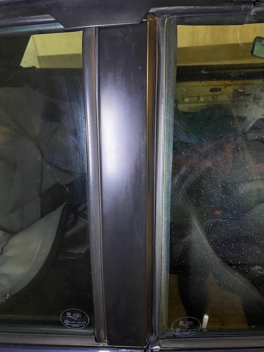

    Ich bin jetzt auch stolzer Besitzer eine Golf 1 Cabrios in einem recht guten Zustand.

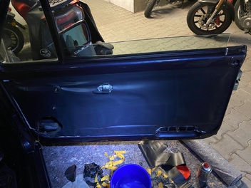

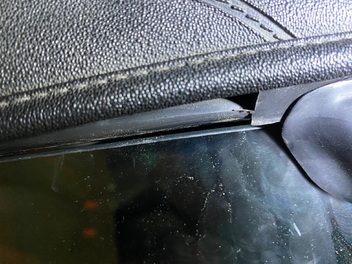

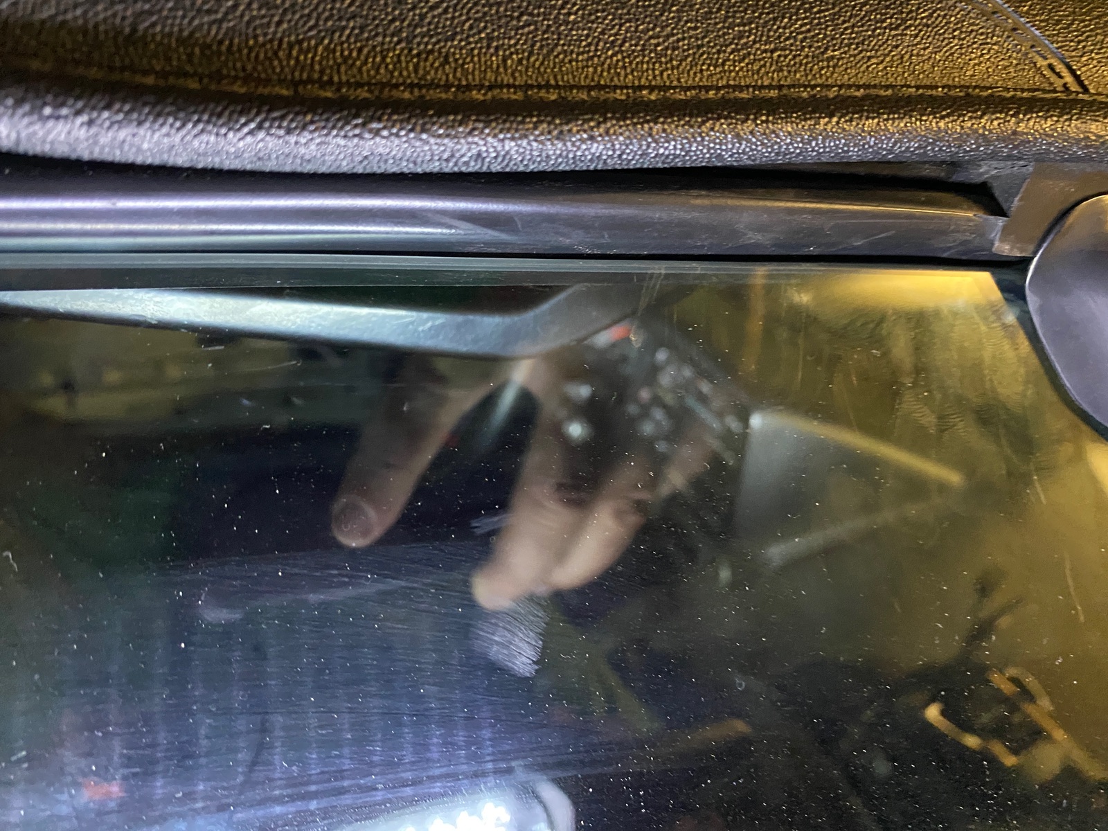

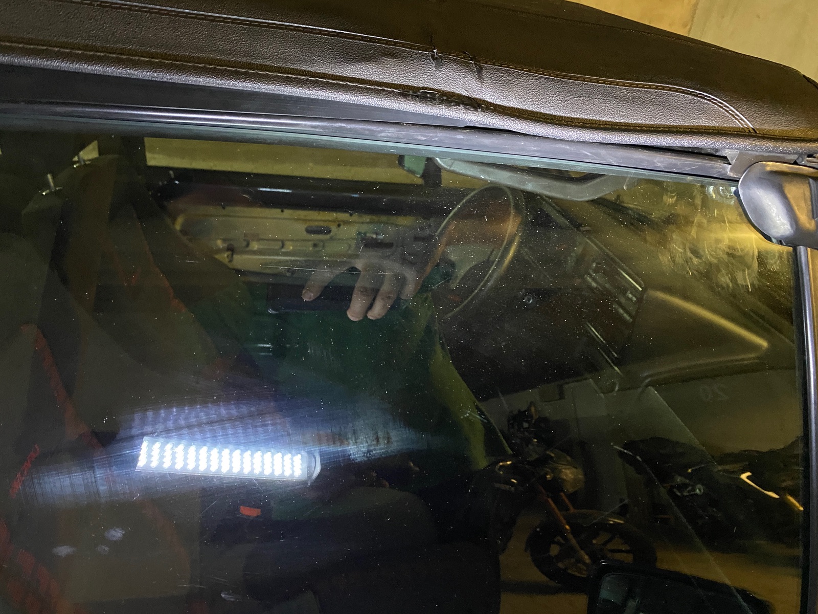

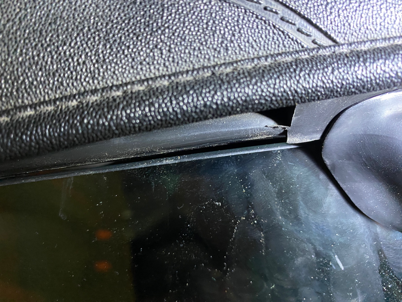

    Aktuell geht es um einen für mich zu großen Spalt zwischen dem Fenster und dem Verdeck auf der Beifahrerseite.
    Auf der Fahrerseite geht die Scheibe so hoch, dass sie an dem Gummi anliegt und dicht ist.
    Auf der Beifahrerseite scheint mir der Spalt doch zu arg sein. Aber auch nur in Fahrtrichtung. Hinten zu b Säule ist es wieder gut.
    Türen habe 10 cm geöffnet. Kein Spiel.
    Daher dachte ich man kann eventuell die Fenster einstellen. Hier habe ich aber keine brauchbare Anleitung gefunden.
    Eigentlich kann es aber daran auch nicht liegen, weil der Spaltmaß zur b Säule meiner Meinung nach perfekt ist.
    Habt ihr eine Idee woran es liegen könnte und was ich testen könnte? Auch das verdeckt sitzt stramm im Haken.
    Ich habe ein paar Bilder angehängt.
    Danke. Jan.

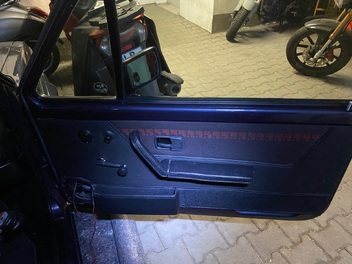

    Hier ein erster Hinweis:
    Mit der Schraube rechts oberhalb des Innentütöffners kannst du den Anschlag des Fensterhebers und damit die obere Begrenzung der Scheibe begrenzen.
    Sie schein das Übel zu sein!

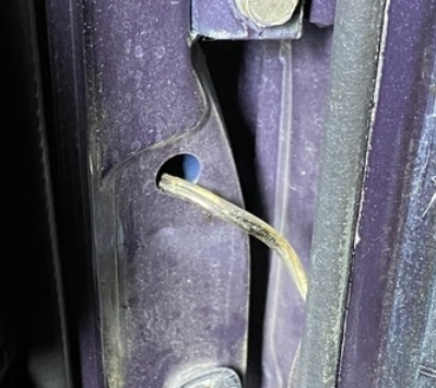

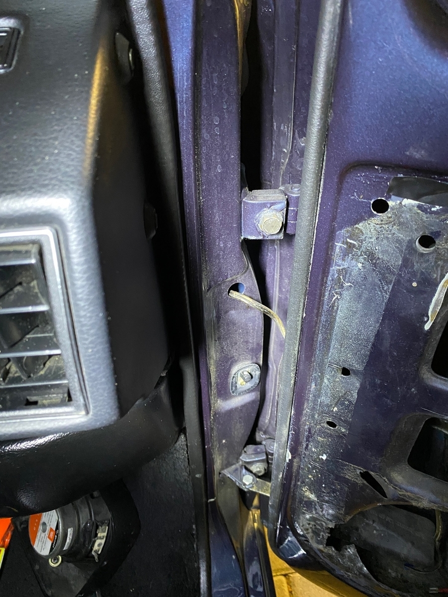

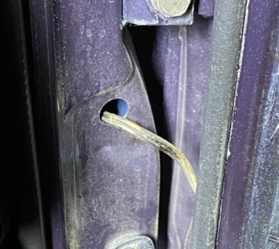

  • Anmerkung der Redaktion:
    Bei Regen läuft dir da das Wasser in den Hohlraum der A-Säule und kann die Haltbarkeit der Karosse negativ beeinflussen
    Die Wahrscheinlichkeit das dir der Wagen dadurch von innen nach außen durchgammelt steigt
    Entweder erweiterst du das Loch mit einem Kegelfräser und baust dir *SOWAS* ein oder überlegst dir zumindest einen Stopfen reinzudrücken und das Kabel dort durchzuführen
    Die Löcher zur Tür hin sind nicht sooooo interessant da sowieso ständig Wasser durch den Fensterschacht die Tür von innen hinabläuft

    Man kann die Scheibe nach vorn und hinten neigen, nach innen und außen, und die Kurbelhöhe (wie vorher schon angemerkt) verstellen

  • Leute herzlichen Dank.
    Bin jetzt endlich mal dazu gekommen und habe das getestet.
    Es war dann doch tatsächlich die Schraube neben dem Türinnenöffner.
    Rein Interesse halber: was macht die andere vorgeschlagene Schraube neben dem Fensterheber? Die kann man zwar sehr leicht verstellen, danach war der Spalt aber noch größer.
    Habe die Chance genutzt und gleich noch eine Folie zwischen pape und Tür geklebt. Viele haben hier Mülltüten genutzt. Ich habe es mit Teichfolie gemacht.
