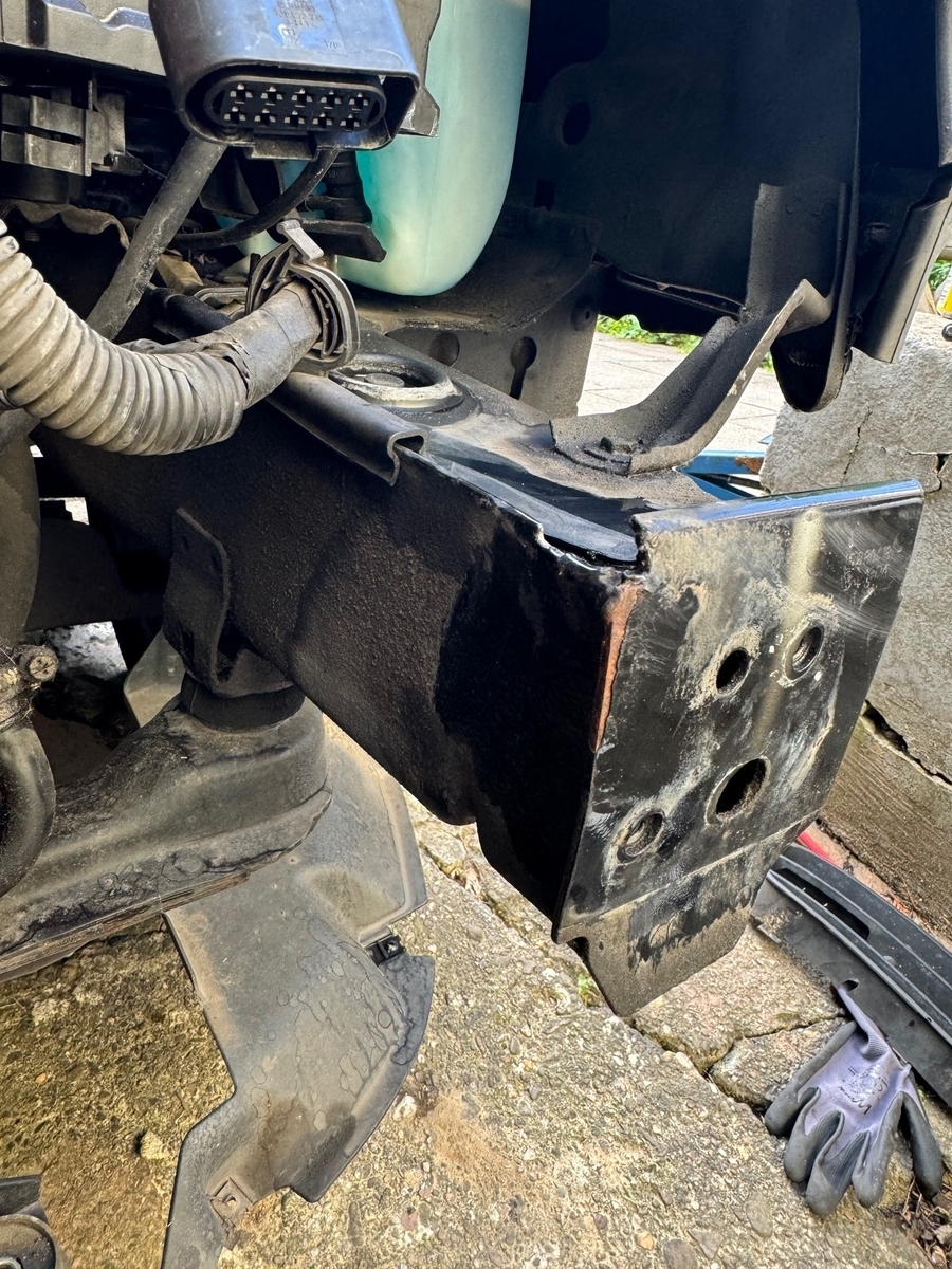

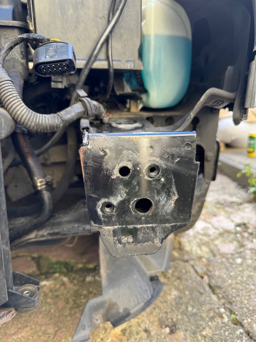

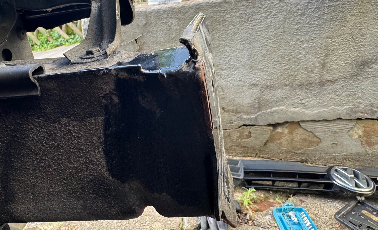

    ich habe an meinem Golf 4 Cabrio die Stoßstange, Schlossträger usw. abgebaut, da er vorne mal einen Unfall hatte. Jetzt stellt sich bei mir die Frage, ob der Holm vorne am Fahrzeug (s. Fotos) auch beschädigt ist oder ob der immer so aussehen? Und wenn ja, wie schlimm ist es?
  • Auf dem ersten Bild ist doch ne VW-Teilenummer. :eye:
    Leider nicht genau zu erkennen. :shrug:
    Gut sieht anders aus... :tüv:
    ²³
    Finde Freude in allem, was Du hast. In jedem Job, jeder Beziehung, jedem Zuhause. Es liegt in Deiner Verantwortung, es entweder zu lieben oder es zu ändern. :op46:
  • Ja stimmt, hab ich garnicht drauf geachtet. Hab die Nummer mal bei Google eingegeben, da sieht das auf jeden Fall grader aus als bei mir :facepalm:
