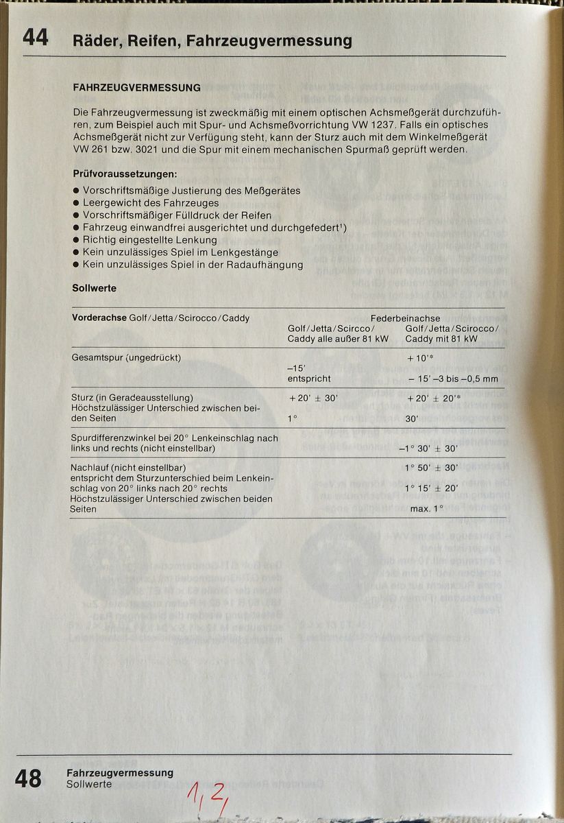

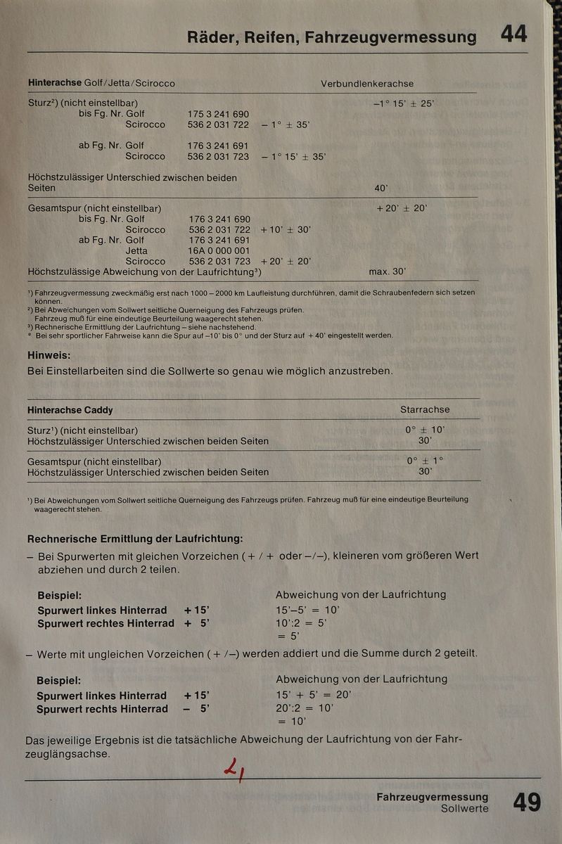

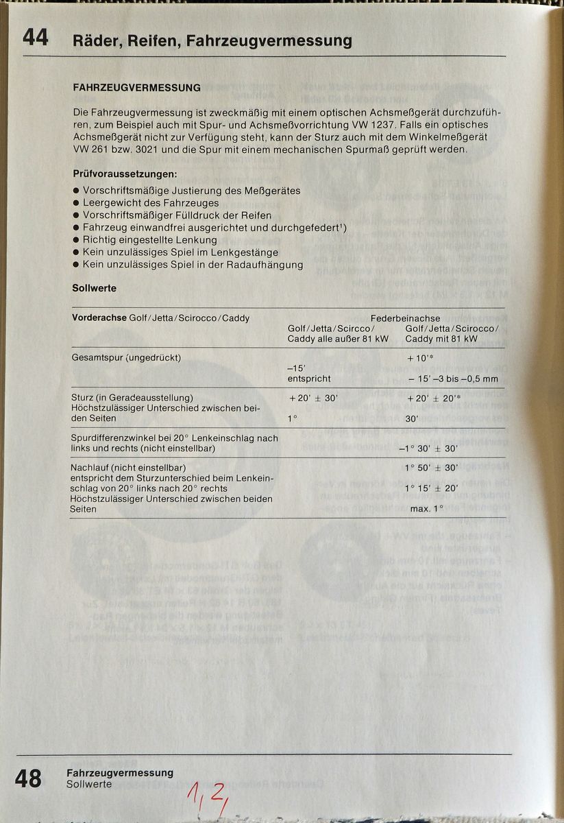

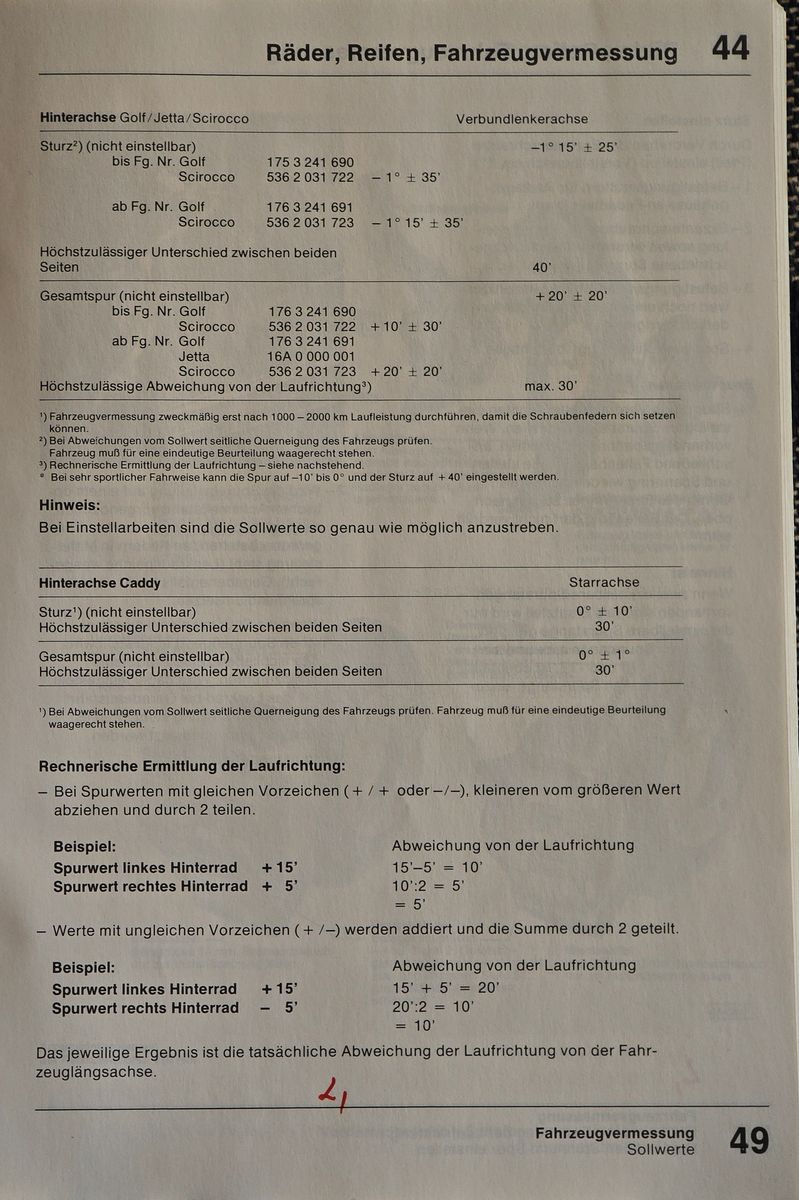

Weiß jemand wo man die Einstellwerte fürs Fahrwerk finden kann ? (Sturz, Spur, Vorlauf, Nachlauf)
Baujahr 92 mit 2H Motor und Serienfahrwerk
Wenn du dir das durchliest wird du viel zu deiner Frage finden.
Der Stahlwerk hat das gut beschrieben denke ich. ![]()

mauben5. April 2020 um 09:00 Wenn du dir das durchliest wird du viel zu deiner Frage finden.
Danke für deine Antwort,
Aber ich suche eher so etwas wie die gesamte Datenbank mit alles Fahrwerksdaten
