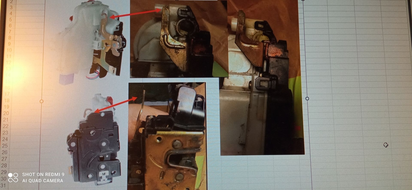

  • Ein neues Schloß zu bekommen,macht Probleme.
    Beimir scheint ein Golf 3 Schloß verbaut zu sein. Der Öffnungsmechanismus für dei Türklinke, nicht Schloß, ist hier anders und bisher habe ich keinen Anbieter gefunden.
    alte werden zw 25 u 50€ gehandelt, sind aber halt alt wer weiß wann da dasselbe Problem wieder kommt.

  • Hi, merci f d Hinweis,
    meiner konnte ZV+EFH, Diebstahlwarnanlage vermutlich nicht. Habe mal VWs gesehen mit so einem roten Licht neben dem Türpin, sowas habe ich nicht. Lasse jetzt aber die ZV weg.
    Hatte zur Reparatur die Schläuche an der Unterdruckpumpe ab, die sind ja kaum wieder raufzubekommen, vermutl warm machen, aber auch die Pumpe lief zum Schluß nicht mehr, ohne ZV würde mir schon reichen.
    Wichtig, daß man den selben Türöffnungsmechanismus wieder hat, Preise werden neu für 130 für diese aufgerufen, die anderen im Golf 4 für ca 50€, schon Oldtimerpreise?
    Werde doch auf Gebrauchte ausweichen, wer weiß wie lange er noch durchhält (165T Km)
