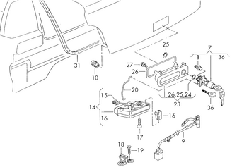

    Gibt es eine Explosionszeichnung hierüber?

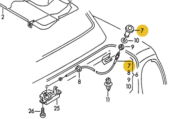

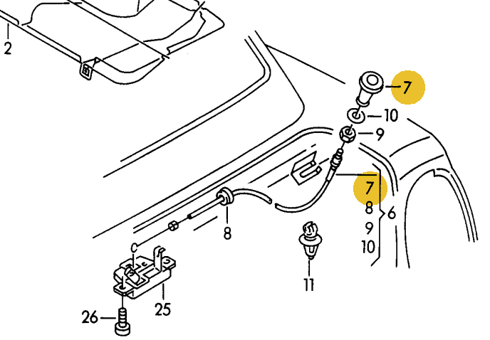

  • Hallo :)
    Setz dich in den Kofferraum,
    In den Griffmulden ist jeweils eine Kreuzschlitzschraube. Ansonsten ist die nur geclipst.
    Die obere, helle Verkleidung ist komplett geclipst. Allerdings muss man die beiden Befestigungsnippel für die Hutablage entfernen bevor sie abgeht.
    Die Nippel sind zweiteilig(sieht anders aus-ist aber so!) den inneren Stift raus ziehen, jetzt lässt sich der Nippel raus ziehen (notfalls Zange zur Hilfe nehmen). Ist eine Art Dübelprinzip.
    jetzt musst du halt richtig kräftig an der Verkleidung ziehen-eventuell Schraubendreher mit Lappen umwickelt zum aushebeln zur Hilfe nehmen.
    Musst gucken wie Dus machst. Erst die eine Verkleidung nen Stück ab- dann die andere wieder nen stück oder so. das geht auf jeden Fall! Habs selber gemacht!
    Wenn die Verkleidung ab ist ist alles selbst erklärend-da ist ne Stange an der du ziehst und dann geht die klappe auf.

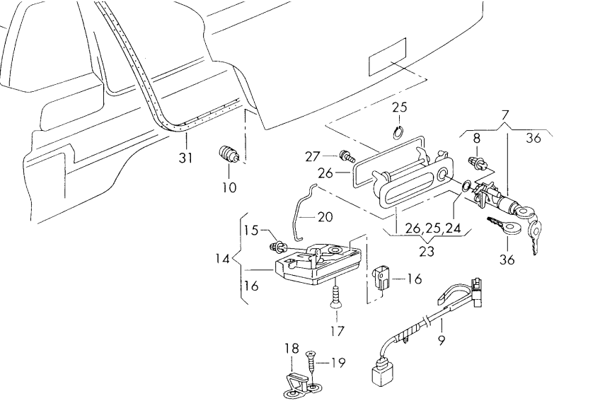

  • Was kostet ein neues Schloß oder repariert man es?
    Vielleicht hilft das:
    Sox
  • Also diese Baustelle ist beseitigt, wer Infos/Fotos braucht gern, neues Schloß mit Porto 15€ und das wars
  • Stehe gerade vor dem gleichen Problem
    Wie bist Du an das Schloss ran gekommen um es zu wechseln wenn doch die Heckklappe verschlossen ist und man somit auch nicht an die Entriegelung der Rücksitzbank kommt? :think:
