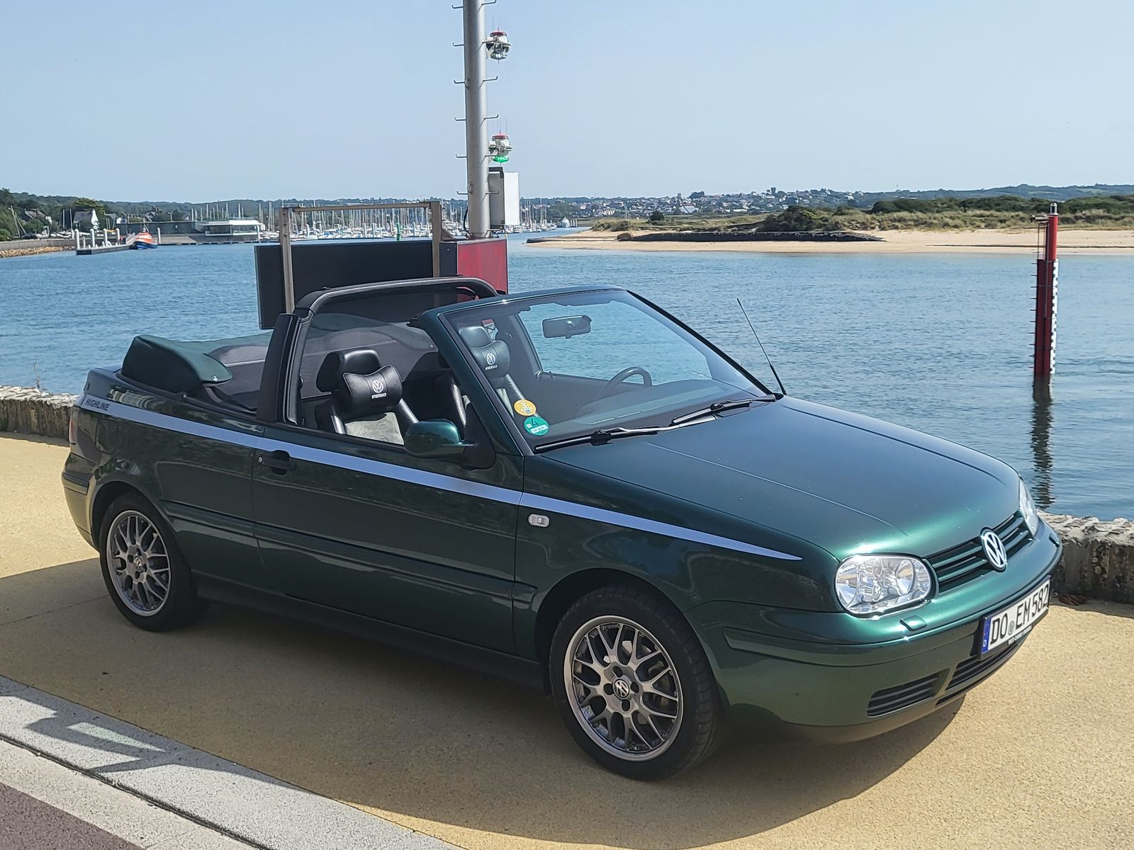

  • Hi zusammen,
    überlege mir Spurplatten einzubauen.
    Bei H&R gibt es eine Kombi für das Golf 4 Cabrio mit 20mm vorne und 40mm hinten an Verbreiterung pro Achse.
    Hat das jemand von euch in Verbindung mit dem original Fahrwerk (keine Tieferlegung) und 16 Zoll Felgen?
    Es sollte nur dezent sein, und ich bin mir unsicher, ob es nicht zu viel ist. Oder ob es nicht ausreicht, wenn man nur hinten 30mm verbaut.
    Wenn ihr Bilder oder eine Meinung dazu habt, schreibt sehr gerne. Vielen Dank!

  • Ich habe gerade bemerkt, dass ich 15 Zoll Felgen montiert habe. 6J mit ET 45…
    Aber die sollen weichen und BBS 764 montiert werden. Diese haben 6,5J mit ET 42 - Bereifung sollte dann sein: 205 45 R16.
    Was wäre hier dezent an mm auf der HA?
    Danke!

  • Ich habe Serie also keine Verbreitungen verbaut ;)
    Deshalb habe ich geschrieben, 10mm pro Rad dürfte gehen.
    Also wenn hier nichts verbaut ist, dann passt es für mich. Bin bis vorhin davon ausgegangen, dass ich aktuell 16 Zoll mit 6,5 Zoll verbaut habe… Tatsächlich sind es aber nur 15 Zoll mit 6J. Die sahen irgendwie grösser aus.
    Dann warte ich es ab, wenn ich 16-Zöller habe.
    Danke euch!
