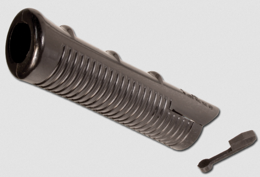

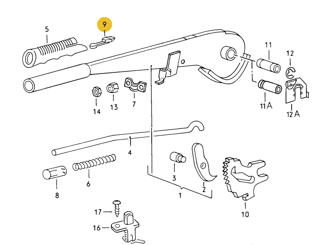

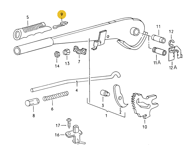

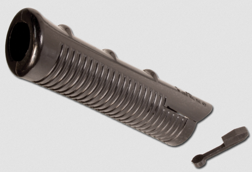

Bin kein guter Erklärbär - vielleicht kannst du es hier erkennen:
Mit sanfter Gewalt eines Schlitzschraubendrehers geht das Ding ab ![]()
Nimm einen Spiegel um die Unterseite zu sehen oder zieh die Bremse an
Hey Phönix,
Danke, das Bild hat geholfen, nun ist der Handbrems Griff draussen und wird demnächst zum Sattler geschickt!

Gilt das auch bei Leder? Bei mir konnte ich den so abziehen ![]()
Das gilt auch bei Leder .
Wenn der Griff allerdings schon einmal falsch, sprich mit Gewalt abgezogen wurde kann die Rastnase abgebrochen sein.
Auch bei häufiger und richtiger Demontage hält der Griff oft nicht mehr so gut wie einer der noch nie seinen Platz verlassen hat.
