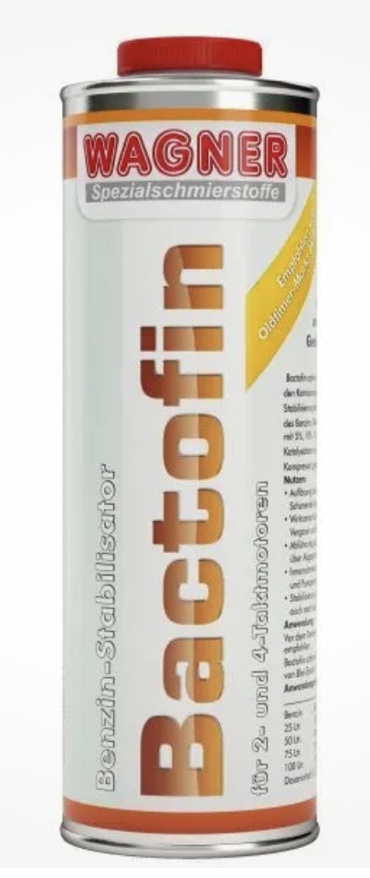

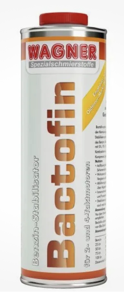

  • Oder du nimmst als Bentinstabilisator Bactofin.
