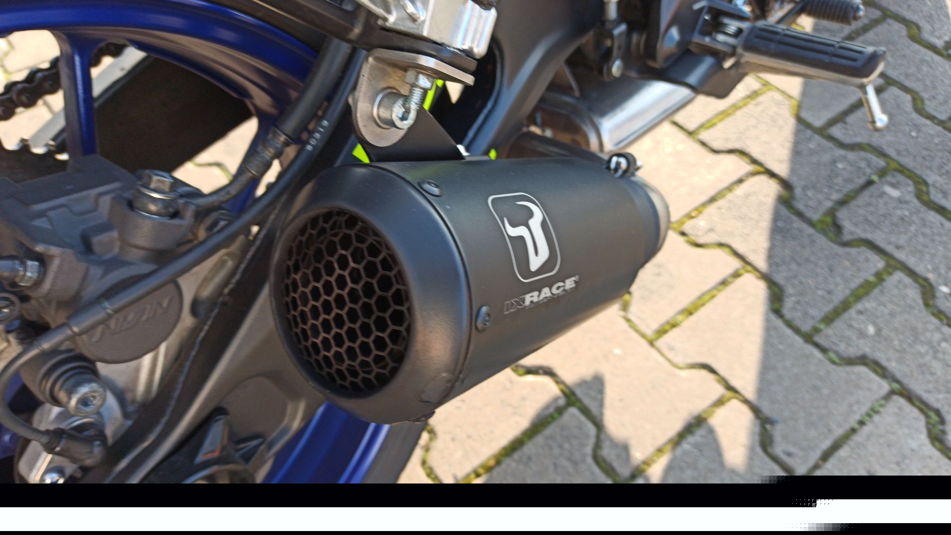

die Honda ist absolut ok .... rennt tadellos..... aber der Junge macht Freitag seinen A2 und es muß natürlich "sofort" was passendes her .
Schuld bin aber ich .... er hatte zum Geburtstag Geld geschenkt bekommen und ich hatte ihm geraten davon Aston Martin Aktien zu kaufen .... und somit hat er in 4 Monaten sein Geld fast verdoppelt ..... und nun kann er sich die Kiste leisten ..... ![]()
Schönes Teil 😎
Allzeit gute Fahrt 😊
