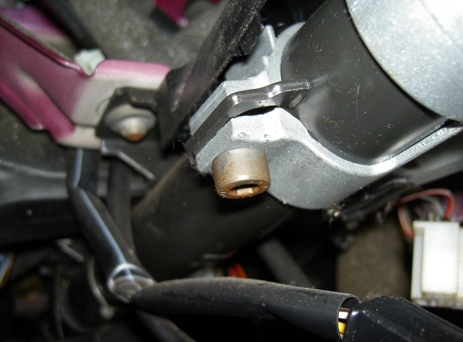

  • Hallo Jan,
    ich konnte in deinem Video nicht erkennen wo das Spiel herkommt.
    Ich würde dir die folgenden zwei Punkte zur Überprüfung vorschlagen:
    1. wie schon von Typ53 geschrieben, das Kreuzgelenkt am Ende der Lenksäule. Einfach in den Fußraum eintauchen, dann siehst du das schon. Die obere Schraube lockert sich gerne, dann hat man Spiel von der Säule zum Kreuzgelenk. Zum Test einfach mit der Einen Hand an den Übergang Lenksäule zum Kreuzgelenk und mit der anderen Hand Lenkrad leicht bewegen. Hat es Spiel, muss die Schraube richtig fest nachgezogen werden. Wenn die Schraube abreist, war es zu fest ;) oder die Schraube taugte nicht mehr.
    2) Die Schraube unter der Lenksäulenverkleidung, siehe Bild. An die Schraube kommt man OHNE die Verkleidung abzunehmen.
  • vielen Dank für die schnelle Hilfe,
    es war wirklich das unter Nadellager aus dem Mantelrohr gerutscht.
