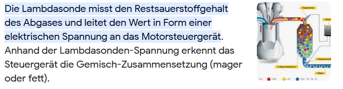

    Gibt es sonst noch Fehlerkandidaten ?
    Klar. Nebenluft. Wenn die Sonde die Info kriegt "zu viel Rest-Sauerstoff im Abgas" dann fettet das Steuergerät immer weiter an.
