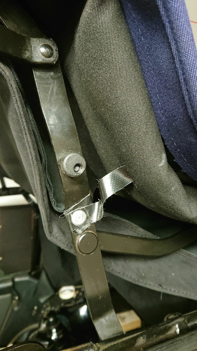

  • Ich bin jetzt dann soweit zurecht gekommen. Sitzt alles faltenfrei. Allerdings ist der mittlere Anzugstreifen von der PoMa extrem unter Spannung, wenn ich den wie in der Anleitung vom Cabriozentrum ans Verdeckgestell Niete. Hab da echt Bedenken, daß mir der Streifen reißt bzw durchscheuert. Habt ihr den auch so angenietet?
    Ist übrigens die PoMa mit Aufdopplung.
