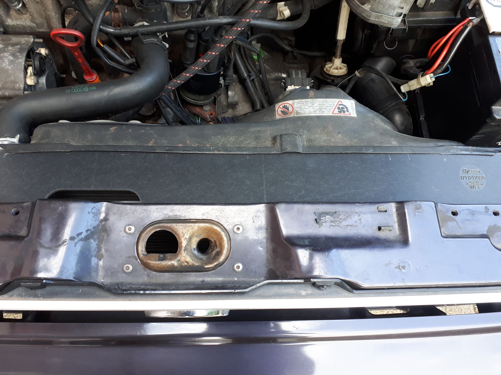

Heute früh den kleinen etwas sauber gemacht, vor allem die Scheiben, die innen einen leichten Ölfilm hatten da ich letztes Jahr knapp 200km ohne Öldeckel gefahren bin
Dabei mal geschaut ob die ganzen Schläuche passen, tun sie
Gewechselt werden die wohl erst im Sommer, wenn ich mal wieder etwas mehr Zeit habe...
Dafür hab ich schnell die obere Lüftungspappe montiert

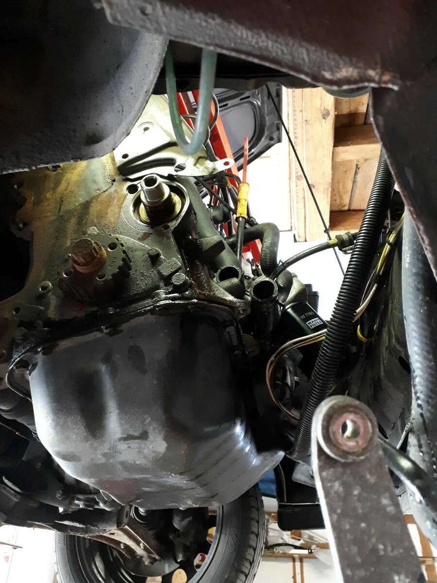

Zuhause dann festgestellt dass vermutlich die Tachowelle undicht ist... zumindest tropft es in der Gegend ziemlich...
Neue bestellen und hoffen dass das kein ratternder Schrott ist
Bilder können leider nicht hochgeladen werden
Schau dir auch mal die Dichtung an der Stelle an. Meist ist es nur die.
Die Dichtung der Welle? Schau ich mir an
Das größte Problem beim wechsel wird der Tachorahmen sein... ich probier es mal mit der Variante linke Luftdüse ausbauen
mal schaun...Jetzt funktioniert das mit den Bildern
Über die Lüftungsdüse geht gut, wenn du kleine Hände und keine dicken Unterarme hast.
Ansonsten kommt man mit etwas gefummel und verdrehen auch von unten ran meine ich
