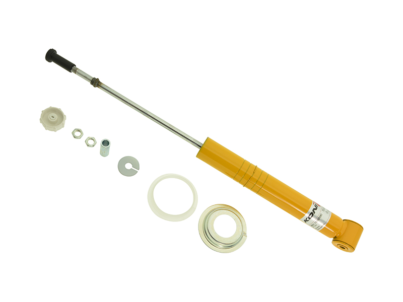

  • Koni hatte früher das hier im Programm ( keine Ahnung ob heute noch)
    Die mittlere Nute ist Standardhöhe, die anderen wahlweise nutzbar. HAt weder bei Eintragung noch später irgendeinen TÜVer gejuckt.
    Wenn Du nun einen Dämpfer mit losem Teller hast, wie hier im Bild (ist z.B. bei Bilstein auch so) legst Du unter den unteren Federteller einen passend gedrehten Ring auf, dann erst den Teller und den Rest verbauen .

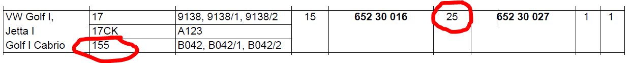

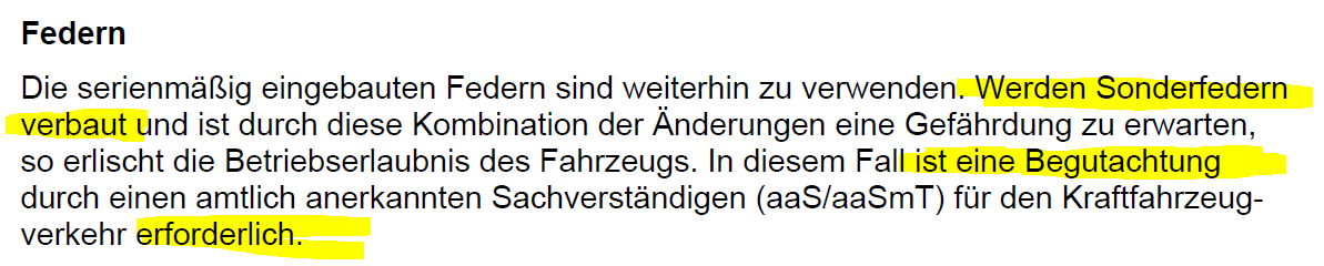

    Ich habe selbst das aktuelle Gutachten dass ST Suspension mit geschickt hat.
    Ich bräuchte aber ein altes gutachten um den TÜV zu zeigen das dass damals auch schon gemacht wurde.
    Oder irgendein anderes altes Dokument aus dem hervorgeht das damals Autos höher gelegt wurde.

  • Bei ST hab Ich schon angerufen, da hab Ich jetzt eins von 2002 vom Golf 3 bekommen.
    Hast du oder irgendjemand noch eine Idee wo Ich ein älteres evtl. bekommen könnte?

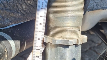

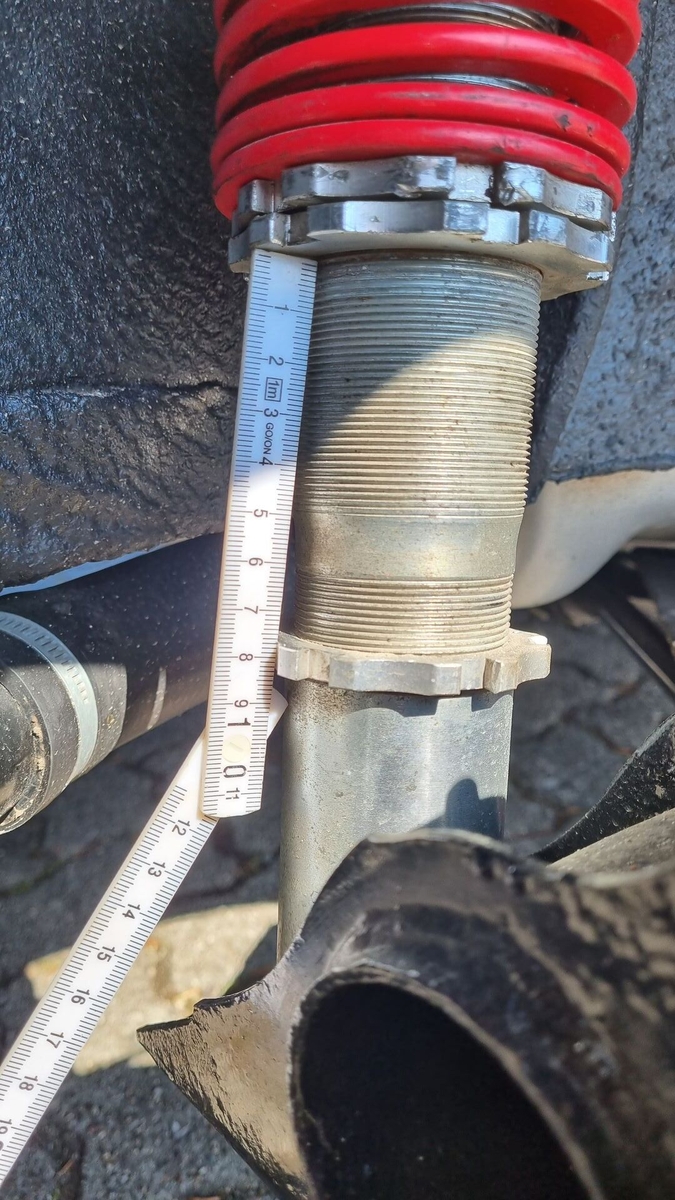

  • Bei meinem Cabrio sind diese Dämpfer verbaut. Gehe ich richtig in der Annahme, dass man den Hintern des Autos hoch bekommt wenn man den Dämpfer aus der unteren Befestigung höher dreht (weiter raus) und dann die Kontermutter wieder befestigt.?
    Das würde doch im Prinzip die Unterlegdinger ersetzen :eye:
    HAt jemand die Dämpfer verbaut?
