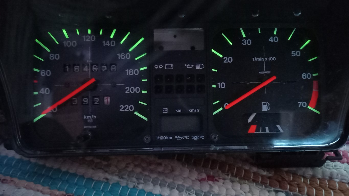

  • Die Zeiger habe ich mit Revell Leuchtorange angepinselt. Die Indizes sind mit Leuchtklebeband beklebt. Dann noch ein paar UV LEDs, fertig.
    Ob das Klebeband auch im Sommer hält wird sich zeigen.
