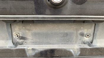

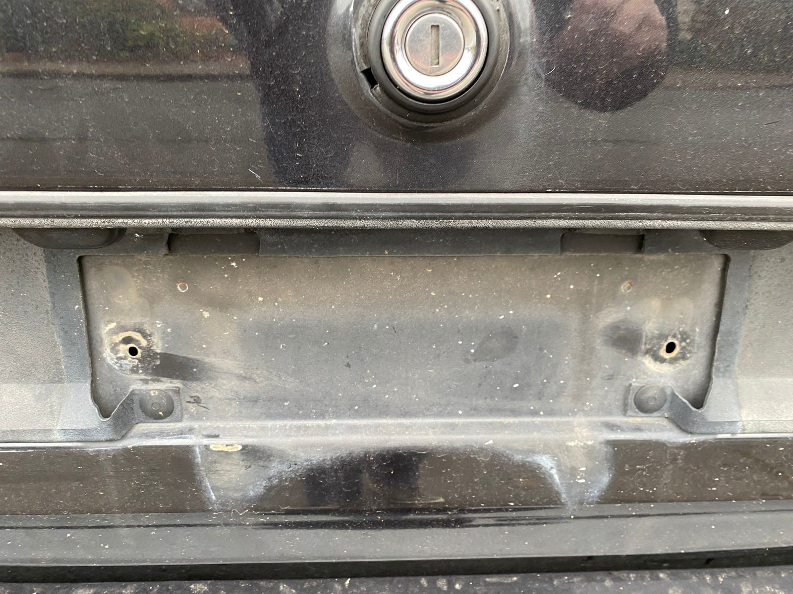

    endlich ist es vollbracht. Die Zulassung ist geschafft. Nun tun sich neue Fragen auf:
    Wie ist das Kennzeichen eigentlich im deutschsprachigen Raum hinten befestigt? Gibt es irgendwelche Einsätze für die Löcher?
    Und die Japanhalterung hat Spuren hinterlassen. Da freut sich der Lacker.

    Das Kennzeichen hinten wird in D bzw EU mit dieser Blende befestigt

    das Modell für den deutschen Markt hat eine andere schwarze Heckblende. Da sind Aussparungen für verschiebbare Spreizmuttern, an welchen das Kennzeichen befestigt wird.

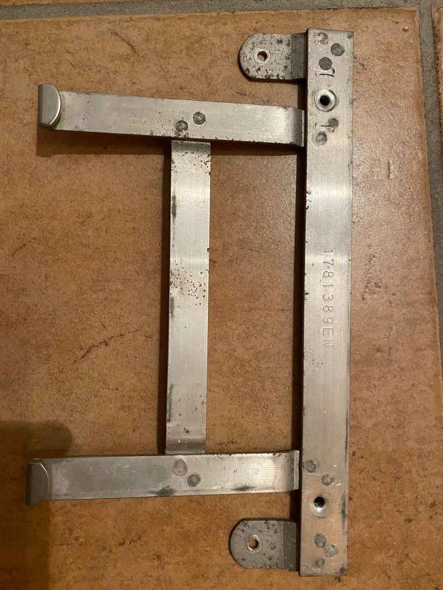

    Beim Japanmodell ist die Heckblende ausgeschnitten und das Kennzeichen wird mit einem Alu-Blech direkt an der Heckklappe angeschraubt.

    Danke Euch, das Teil ist geordert. Ich nehme an bei den US Dingern muss der Überstand unten abgesägt werden.
    An den Japanern ist ein Halteregal dran. War auch am cls in identisch.

    Richtig! Es kommt aus derselben Form, wobei für das deutsche Modell das unten überstehende Teil mit einer Stanze entfernt wurde. Aber absägen geht auch.
